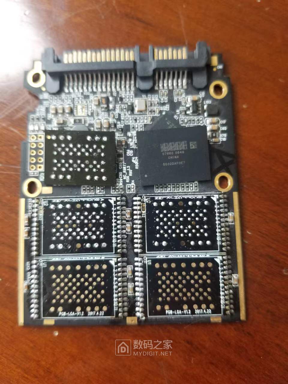

现在有请一号出场
2片LGA52,ID是TC的,打标是SD的(应该是被强行解扣改ID的闪迪LGA52锁片,编号是07660)
通过一个神奇的转接贴上的PGB板子

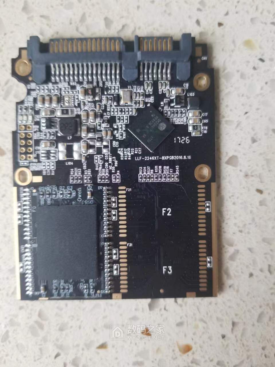

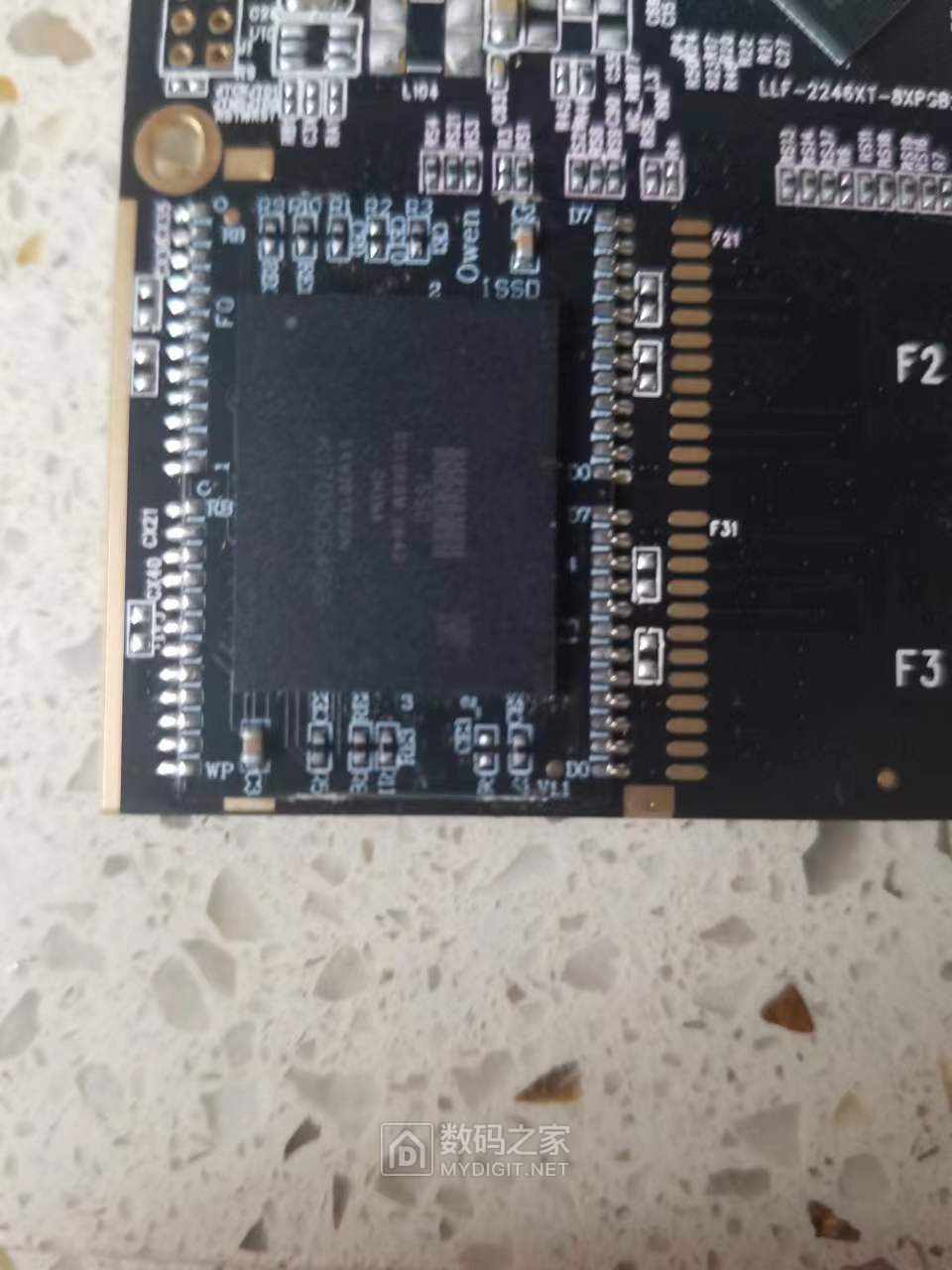

第二位
一个闪迪颗粒,面积比152还大的,,,,,EMMC?????(SDIM6BM)
同样是通过一个神奇的转接贴上的PGB板子

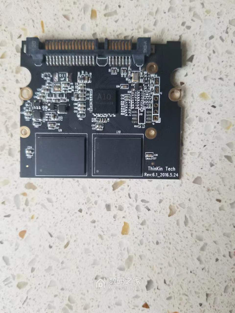

第三位
下载附件
[color=rgb(153, 153, 153) !important]2022-5-23 16:34 上传
主控是ThinKin A10(苹果:啥?A10??  其实就是JMF608的马甲,要特殊的转接板才能开)
2片BGA100,,,等等,这BGA100是不是多了一排引脚??
经过查询,这是MT的颗粒,emmc,这种脚位多用于车载存储
单颗64,好像还是SLC??(别做美梦了,谁说100脚就是SLC了?应该是MLC)

第二张赚了呀,干净量一下各脚往哪儿去的,这不妥妥的送pin脚定义嘛,貌似是UFS?

不是 是issd 只有闪迪一家在玩,集成了主控和存储颗粒的等于是大号u盘形式的SSD

确实送定义的,已经在量了
不是UFS,是闪迪iSSD,网上卖的人不多

不是旧手机上的,第一个52脚颗粒是闪存,不是带主控的手机硬盘
第二个是闪迪iSSD,走的内部测试点
第三个是车载eMMC芯片(这可以说是拆车颗粒),走的也是NAND定义

都是灵车,除了第一个屏蔽引脚可能能用之外,剩下两个算是打水漂了

主控OK,闪存OK,除了最后一个定制版主控,其他我都成功开卡了,就是速度有点拉
