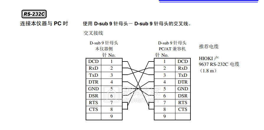

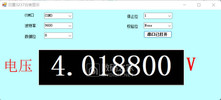

今日无事,想写个自己的台式万用表3237的电脑程序,就找了一下日置台式万用表串口通讯资料,见下图,写上位机的朋友可以做为参考串口波特率9600,停止位1,校验位:无,数据位:8 觉得有用的朋友给我多多上分,我需要分!我需要分!我需要分!
串口线的接法如上图
