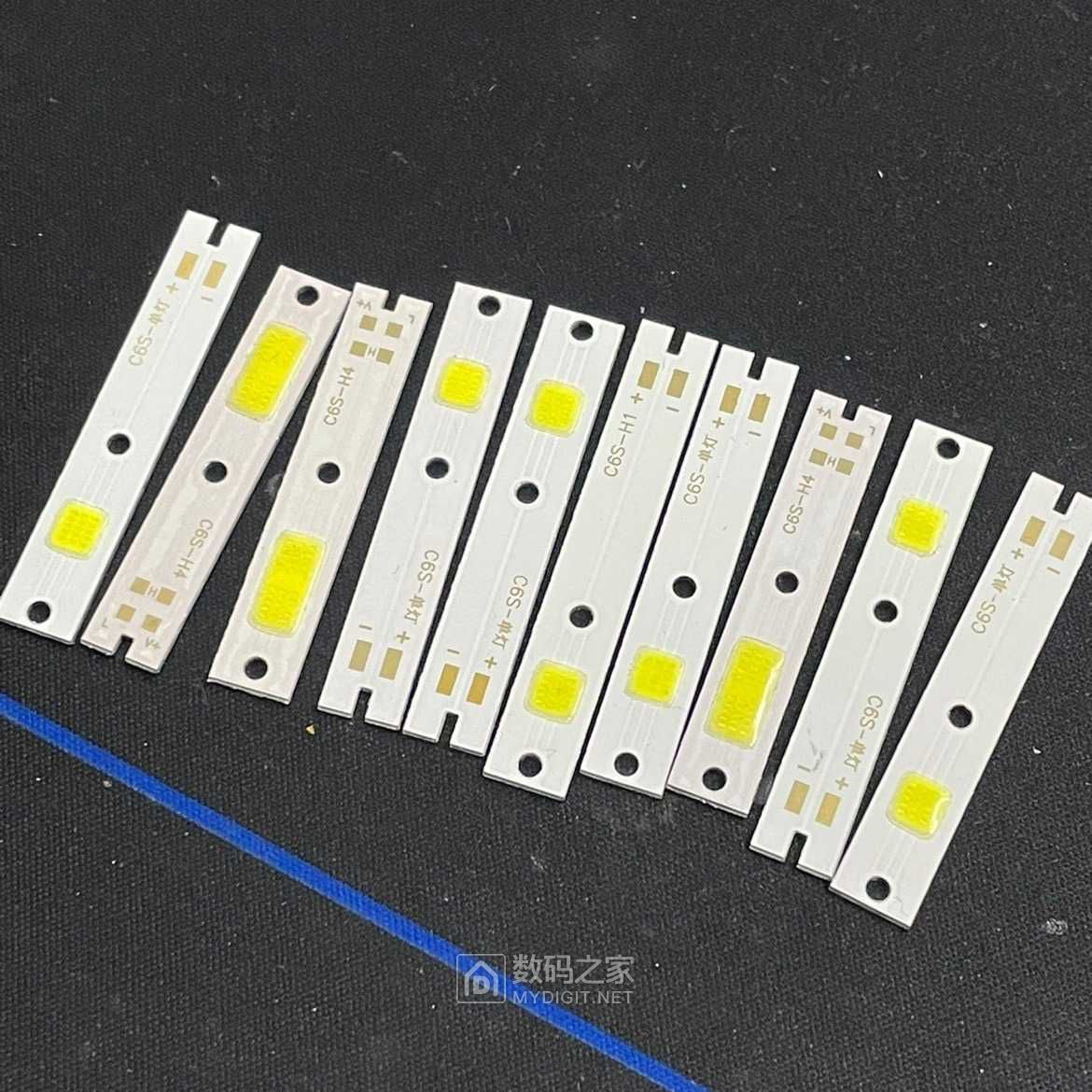

手里一堆汽车大灯用的这种COB LED,有人在玩吗?
9V多就可以点亮,散热搞好了,可以干到10W以上(远近双灯的可以干到超20W),很暴力,感觉拿来做手提射灯之类的能做到很猛,不知有没有兄弟玩这个的?唯一不方便的就是驱动电压9V以上,用单锂供电比较麻烦,想看看的大家的思路怎么玩

日间行车灯?

这种不好用,蓝光溢出严重,功率是不小,但是亮度比较渣,做手电筒光杯比较难找,恒流驱动容易的很,还很便宜

我的想法是做成那种挑手提灯,不用灯杯聚光。只是一是驱动,二是散热难搞。

撒热不好寿命极短

驱动淘宝各种各样不难买,散热可以用铝壳子,直接贴在铝壳子上散热,这么一来就必须用到灯杯,可以找一找废品站,有些汽车的行车灯灯杯,锯一节下来就可以,这玩意儿可遇不可求。
如果不用灯杯这种灯板不用也罢,光非常虚,看似亮,实际上不嫌路,细节根本就看不清,只有刺眼难受。

说实话,我手里的这些灯珠是9.9半斤称来的,灯杯和透镜相对来说,太贵了

灯杯最难弄了,其它都容易。

我已经在深水宝找到专门卖灯杯或透镜的店了,不过好象没有适配这种汽车大灯COB的灯杯或透镜。

这东西散热难搞。。要加风扇。

放到应急灯里面应该容易些,搞手电难度比较大

有这么差吗,现在淘宝上还看见有带透镜的

这种比较差,我买过类似的好几个,最初给摩托车买的,亮度渣,色温高,容易损坏,淘汰。后来又买过类似的灯板,做应急灯,回来一试,还不如单颗L2灯珠给力

那种由几颗小LED组成的怎样
