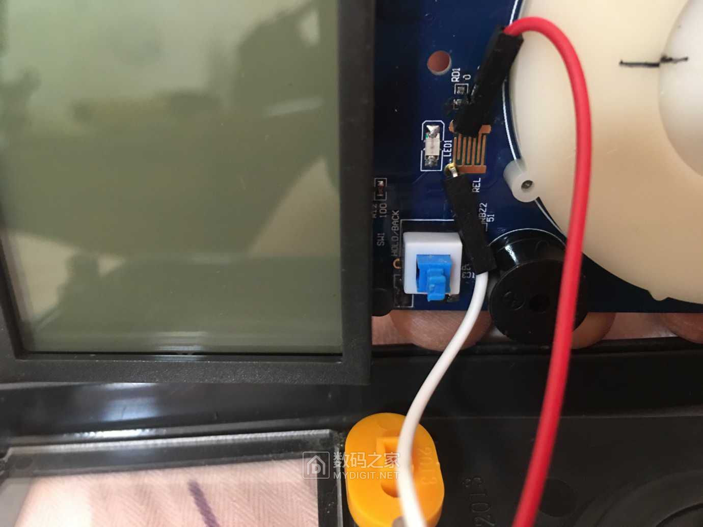

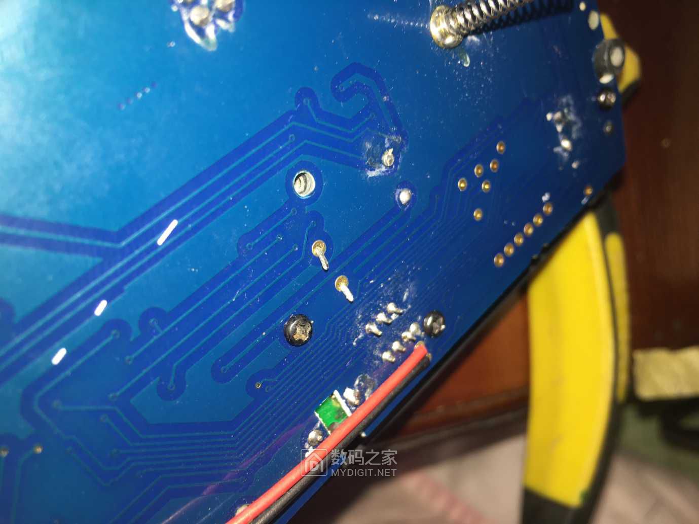

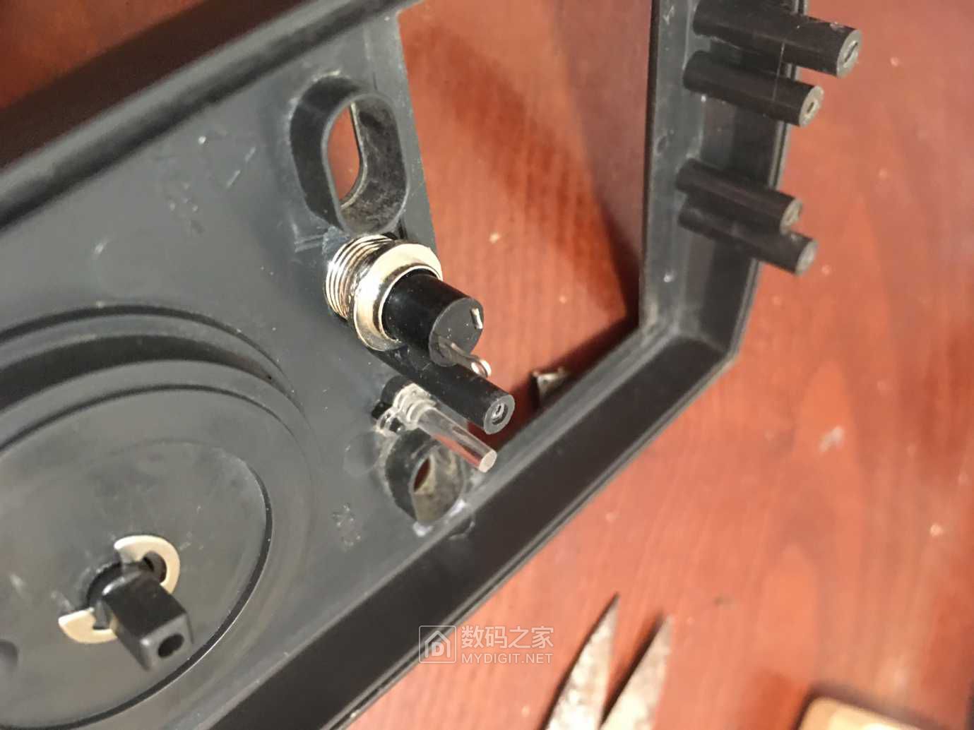

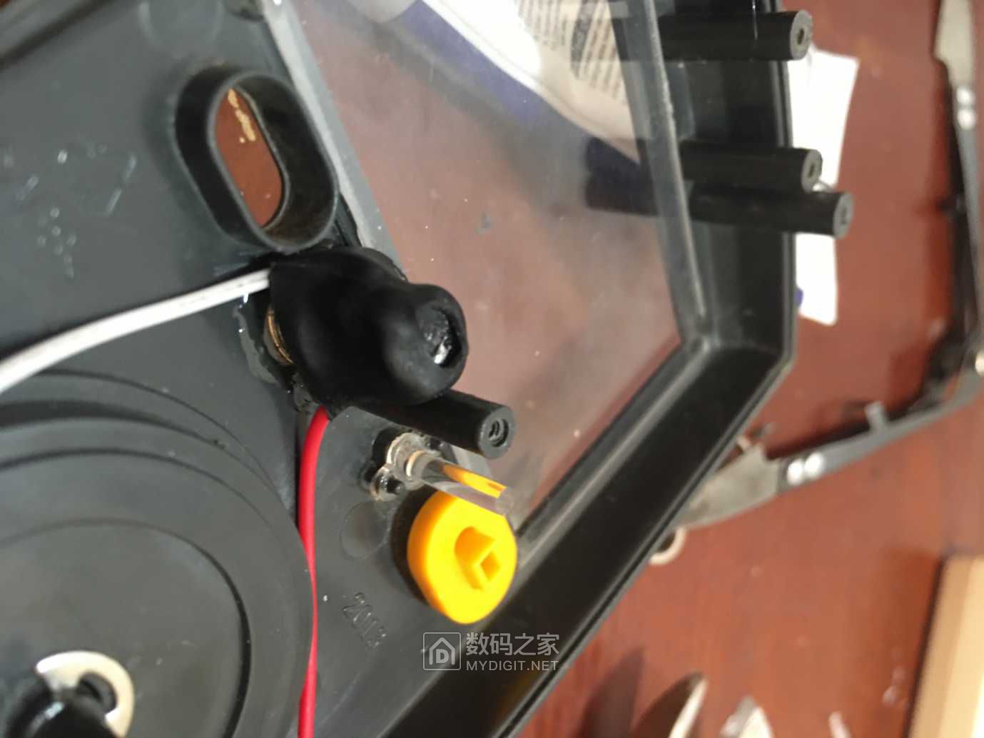

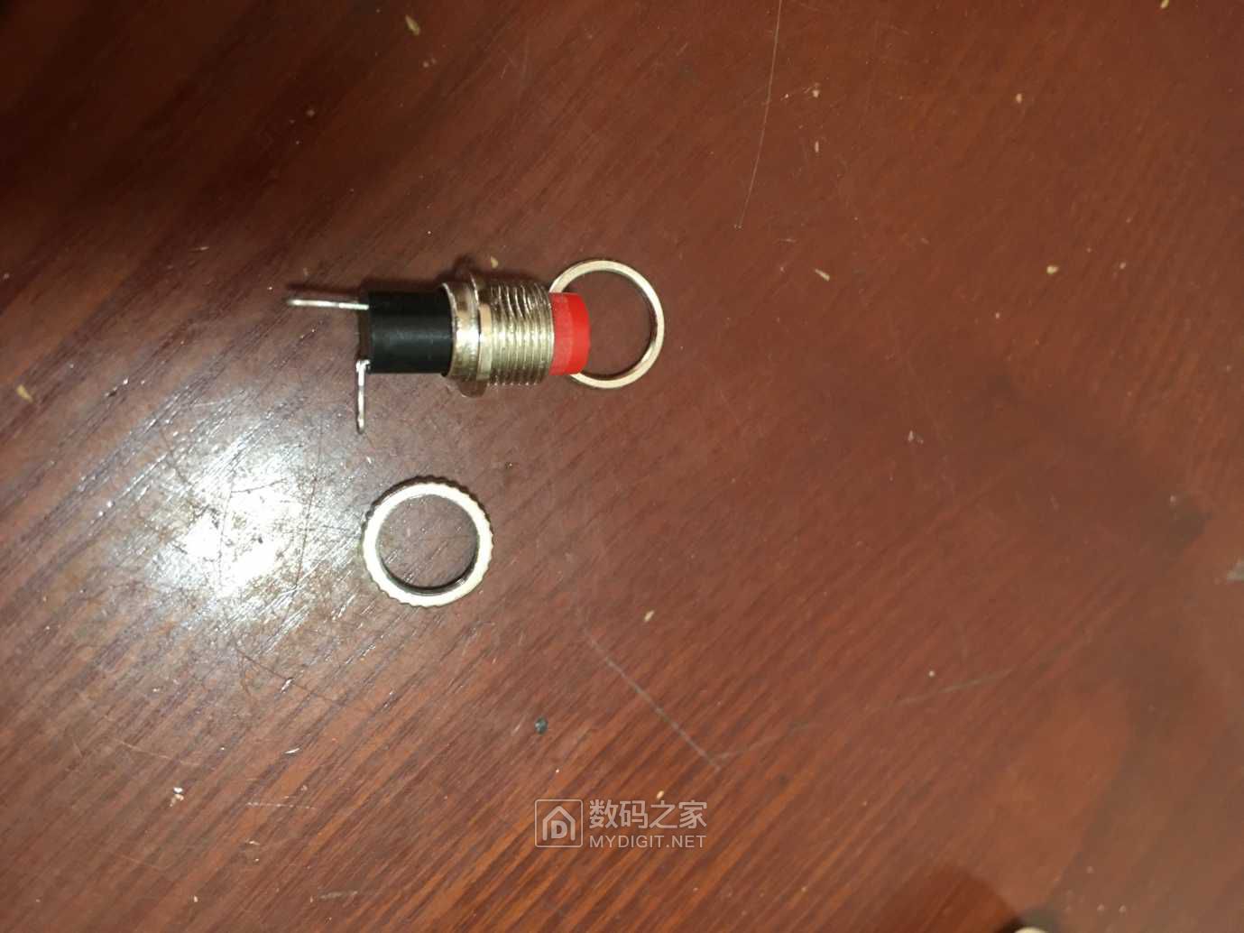

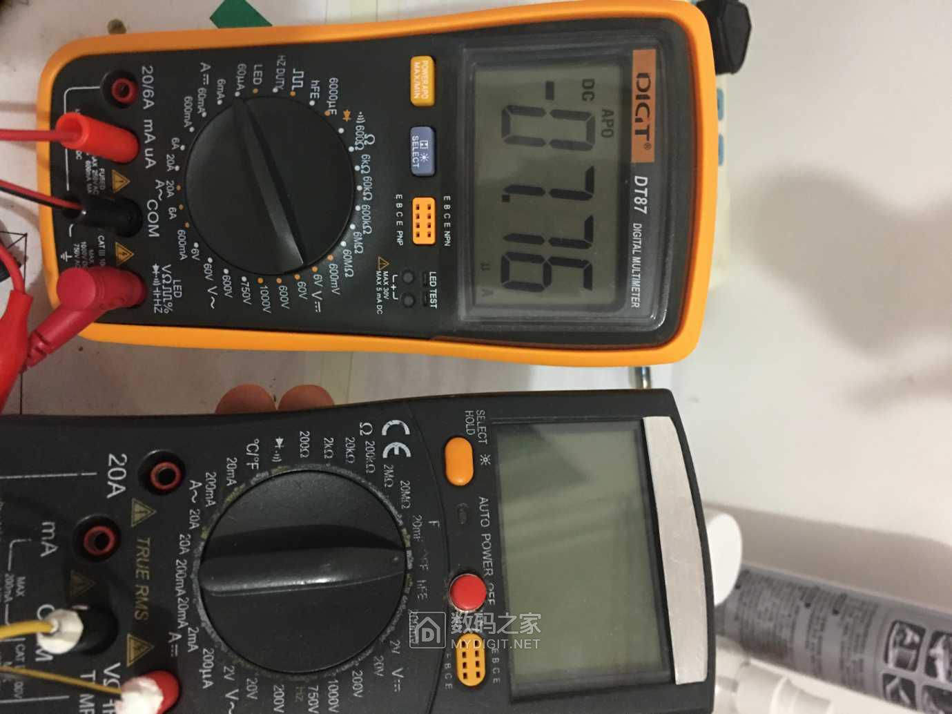

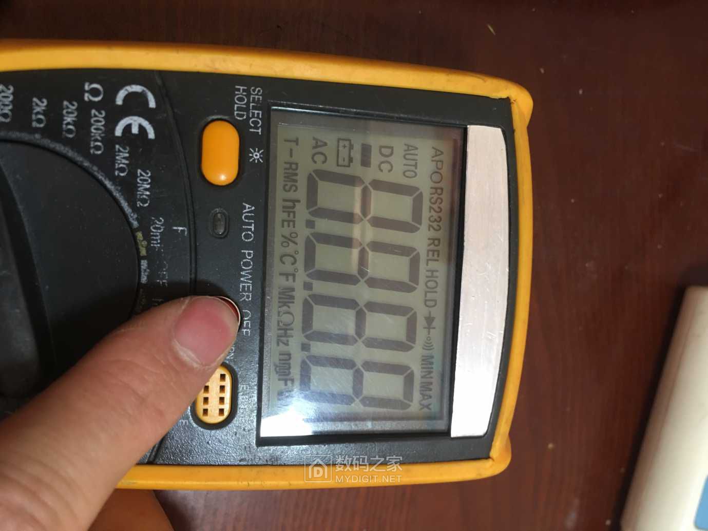

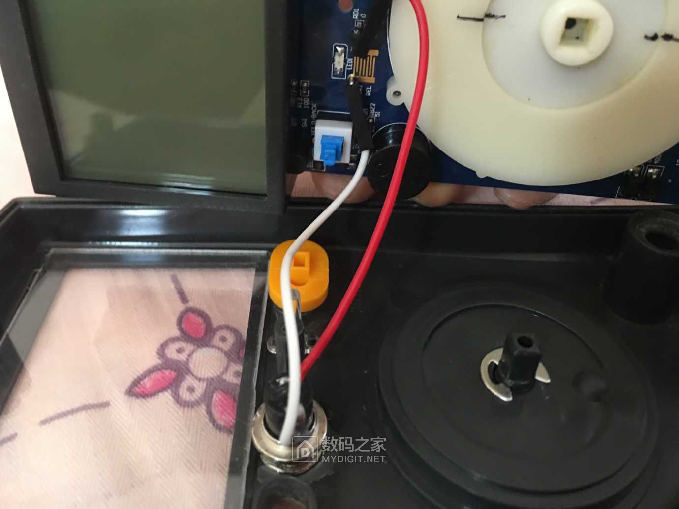

不在OFF档位时关机的开关
短按关闭自动关机,长按关机
这次是装在表里面的。

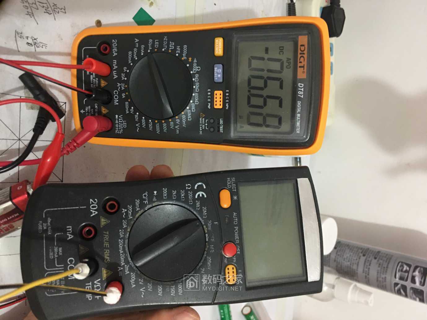

不在OFF挡关机电流比在OFF挡小了1uA

这个开关也在uA级别

发表于 2023-1-25 02:41:32 来自手机浏览器 | 显示全部楼层
能否发个电路,我也该下
 楼主| 发表于 2023-1-25 07:56:29 来自手机浏览器 | 显示全部楼层
梅花一党 发表于 2023-1-25 02:41
能否发个电路,我也该下
要啥电路呢?表拆开就能看到有个空的开关位置,开机后短接它就会取消自动关机,多短接几秒就是关机
发表于 2024-5-12 13:56:57 | 显示全部楼层
开机呢?需要拨盘重新拨回OFF吗
发表于 2024-5-12 17:29:19 来自手机浏览器 | 显示全部楼层
这个表没有用过,不知道好不好用
 楼主| 发表于 2024-5-12 18:30:42 来自手机浏览器 | 显示全部楼层
2020木头人 发表于 2024-5-12 13:56
开机呢?需要拨盘重新拨回OFF吗
不需要两个按键都可以开机
