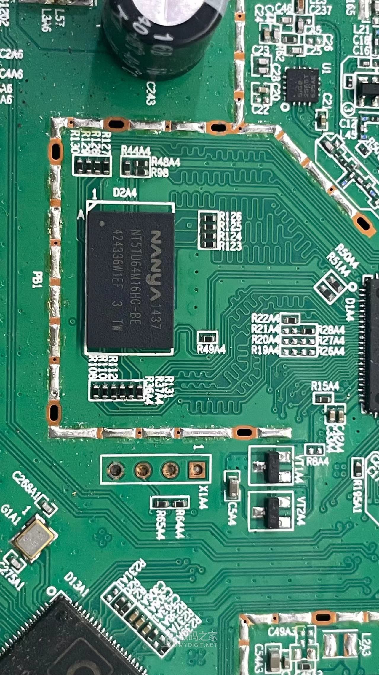

中兴E8820改爱快W7
中兴E8820V1/E8821性价比不错,8820为内置天线,8821为外置天线。全高通方案,目前价格在三四十左右,刷成爱快W7当AP用,香的不行。
麻烦的是,需要拆机,换BGA闪存,没有动手能力的还是需要慎重。
以下是步骤:

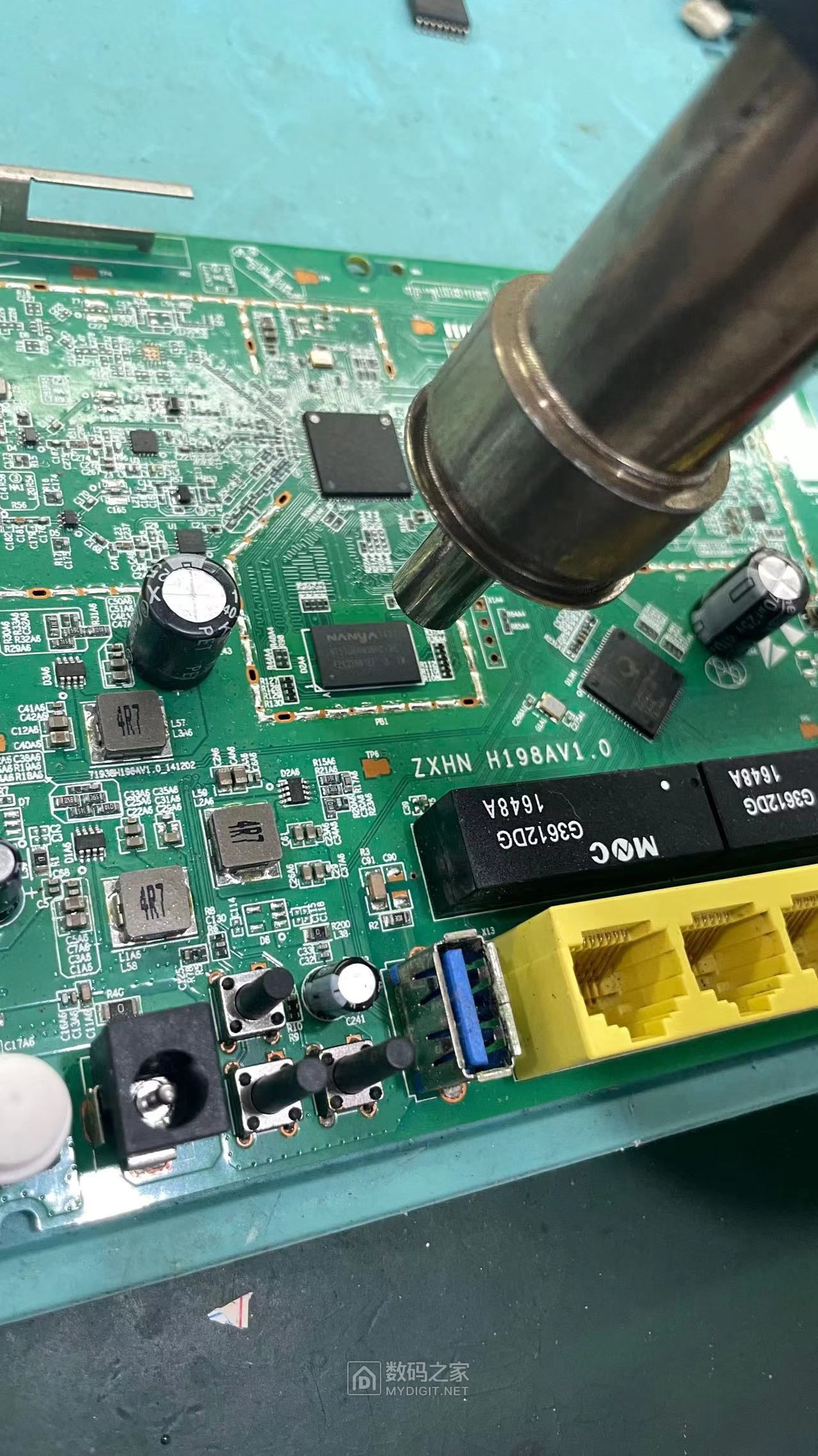

拆开就底部一颗螺丝,然后旁边卡扣一个个掰开,比较紧,建议用拆机工具。

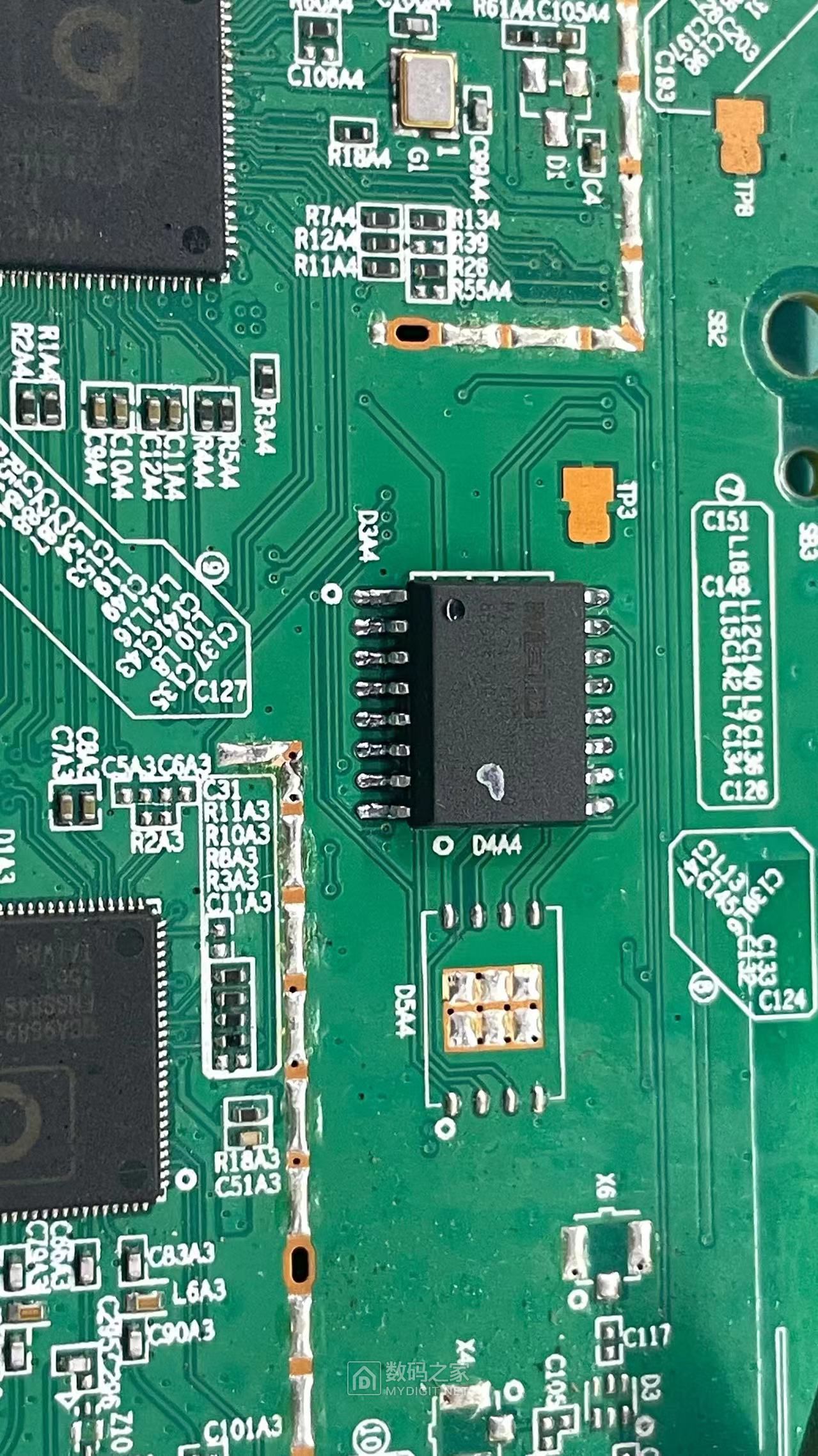

拆下原机SPI闪存,
清理好焊盘

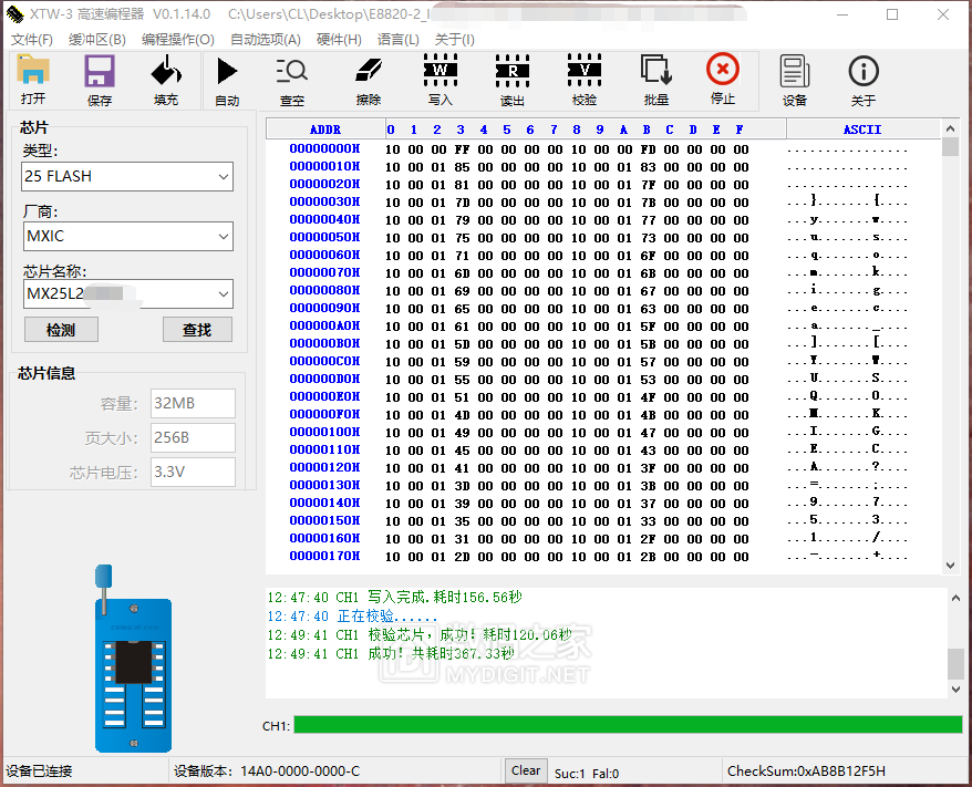

用编程器写上固件,
再焊接上SPI闪存。可以用烙铁或者热风枪。
再把64m的原机闪存吹下来,
吹上新的128m闪存(相当于电脑的内存条,64M内存升级128M内存:lol)

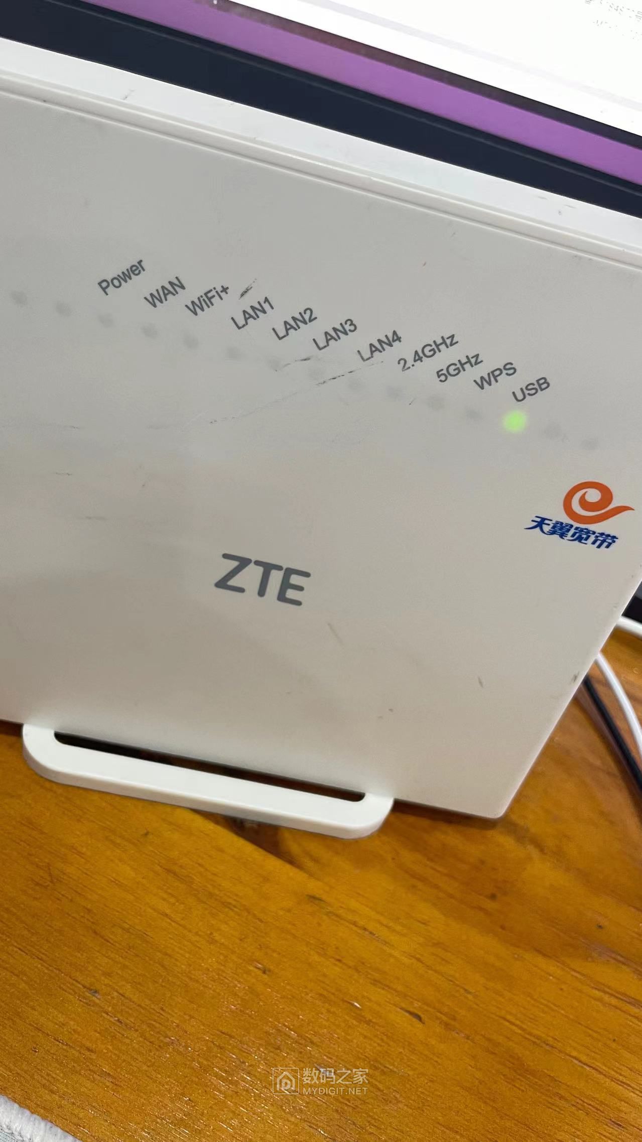

最后通电测试,装机。
