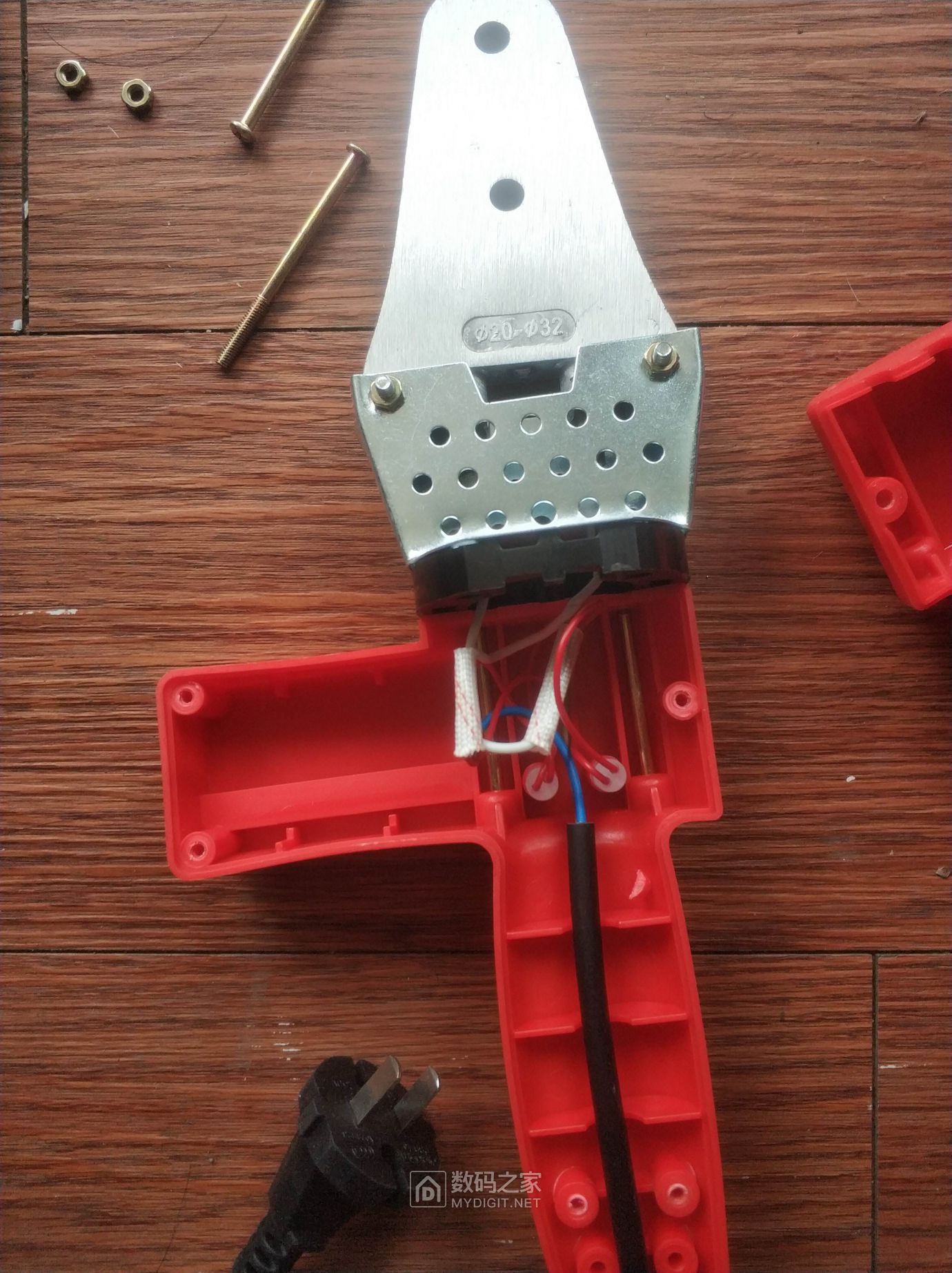

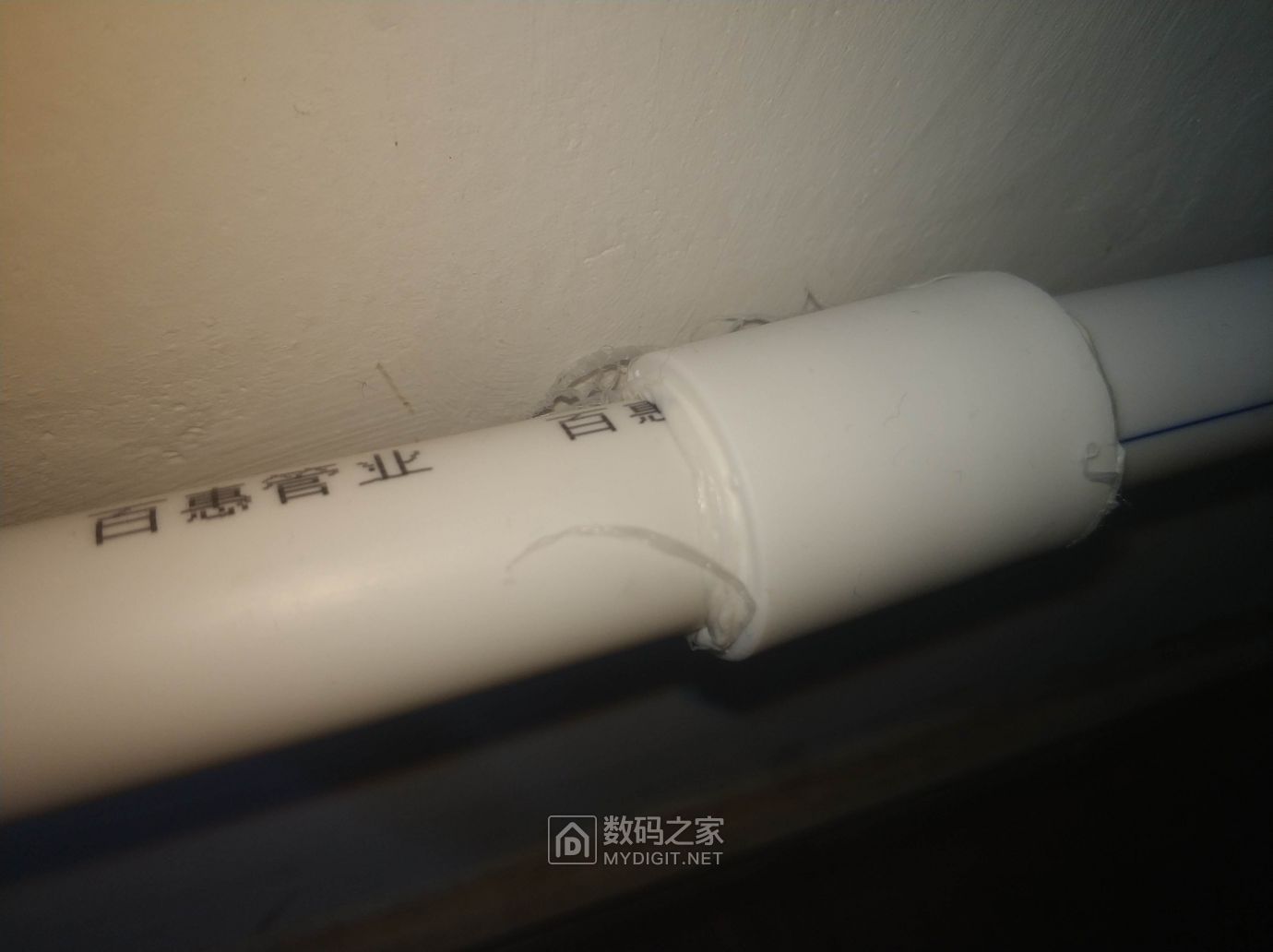

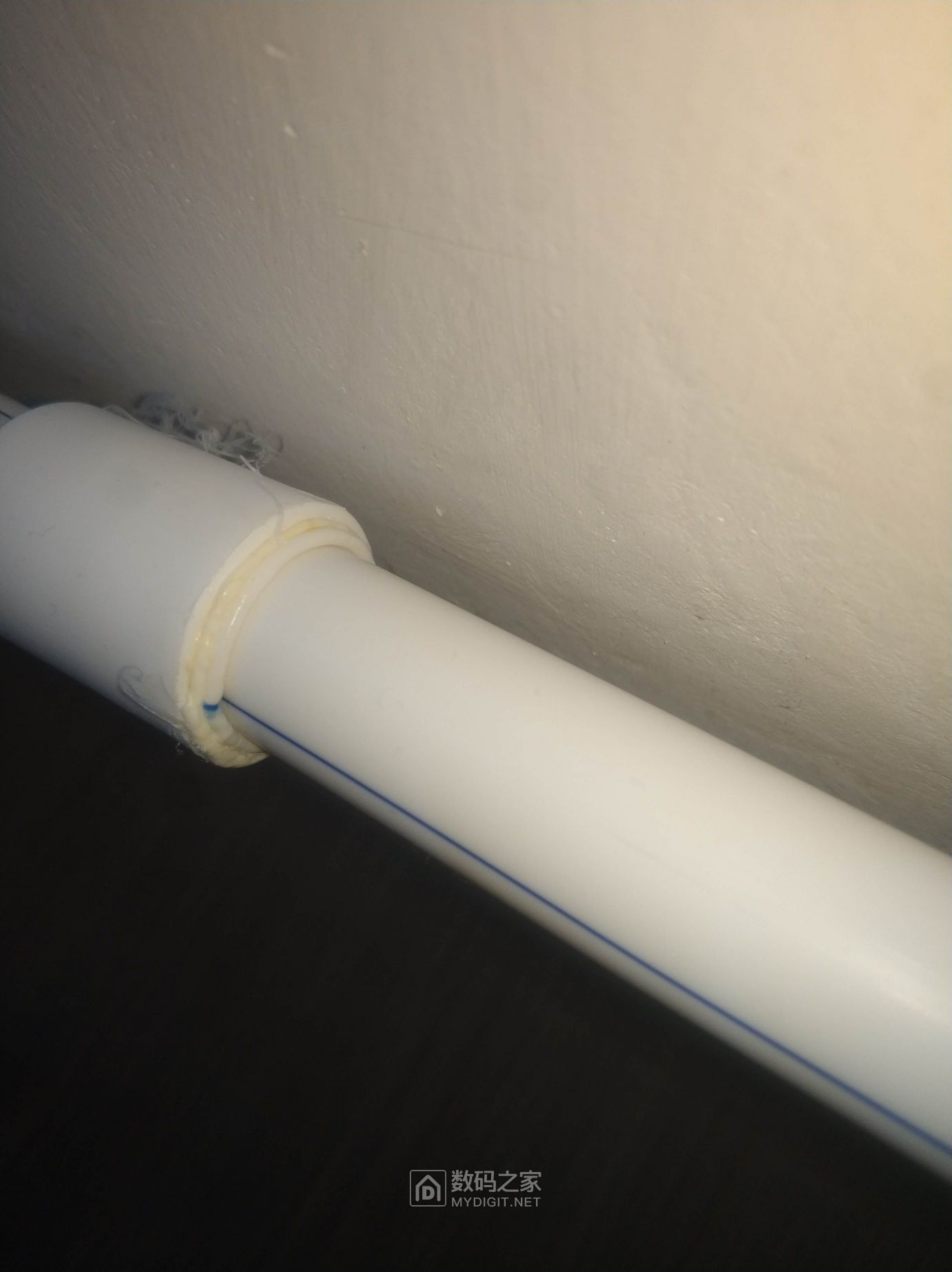

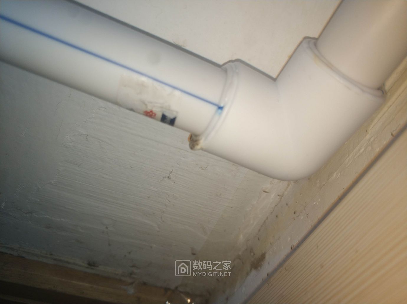

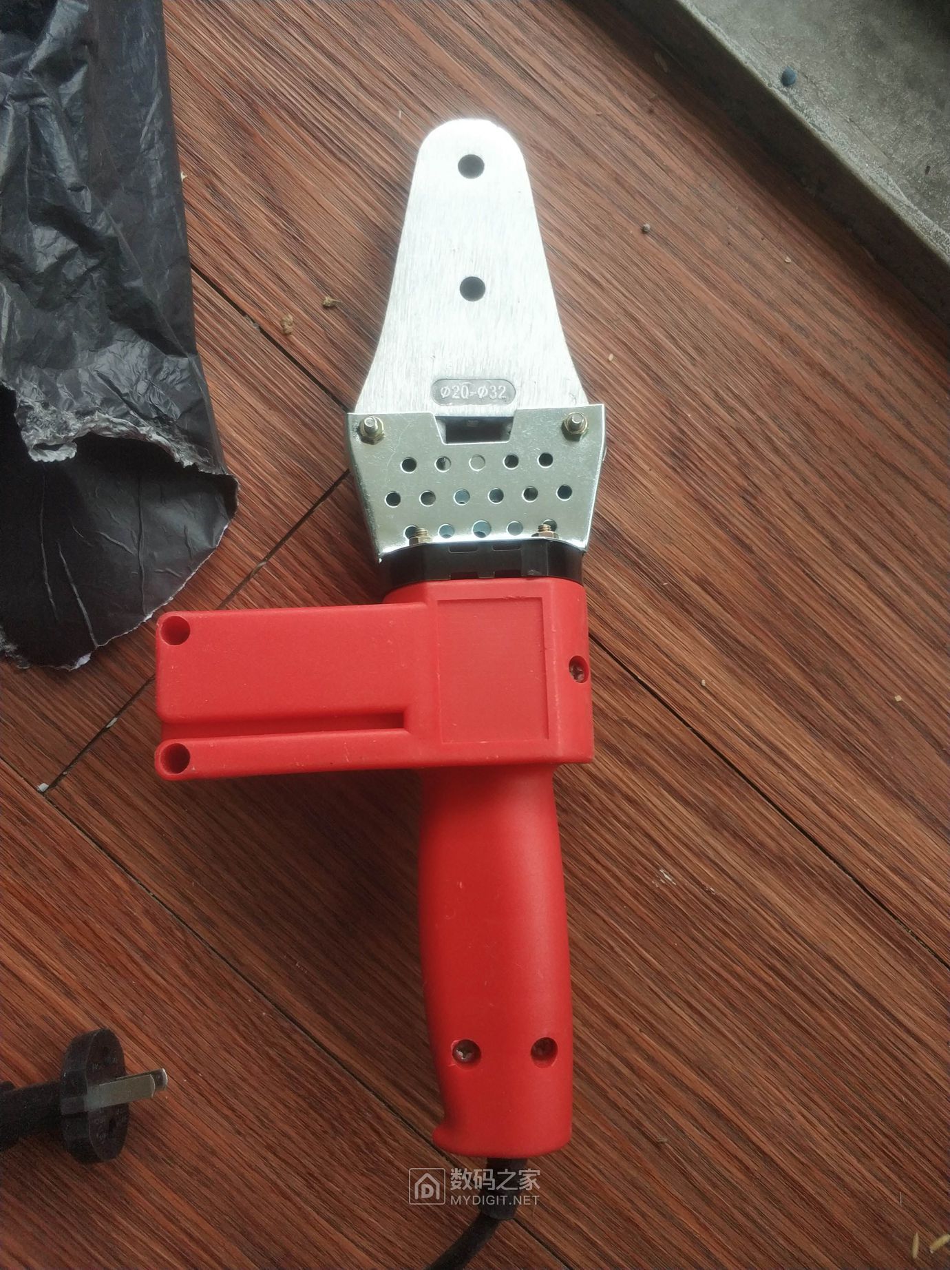

[工仪] 拼多多上面最便宜的PPR热熔机拆解,没有温控,第一次弄水管焊的歪扭七八
发表于 2022-6-27 00:08:11 | 显示全部楼层 |阅读模式

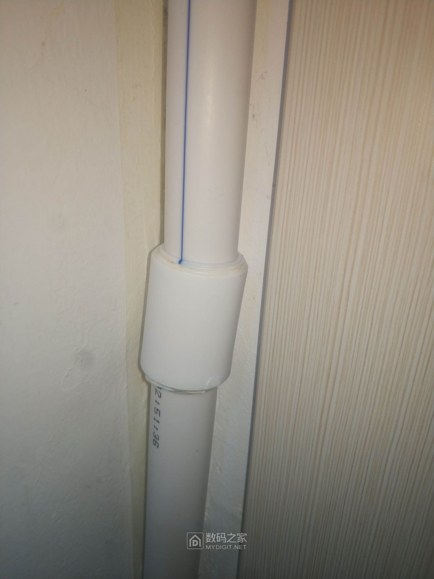

买了两个热熔机,第一家说因为疫情发不了货,后来又发了都是十几二十几元那种,都没温控
第一次搞水管,搞得歪扭七八的,不过也不漏目前将就用

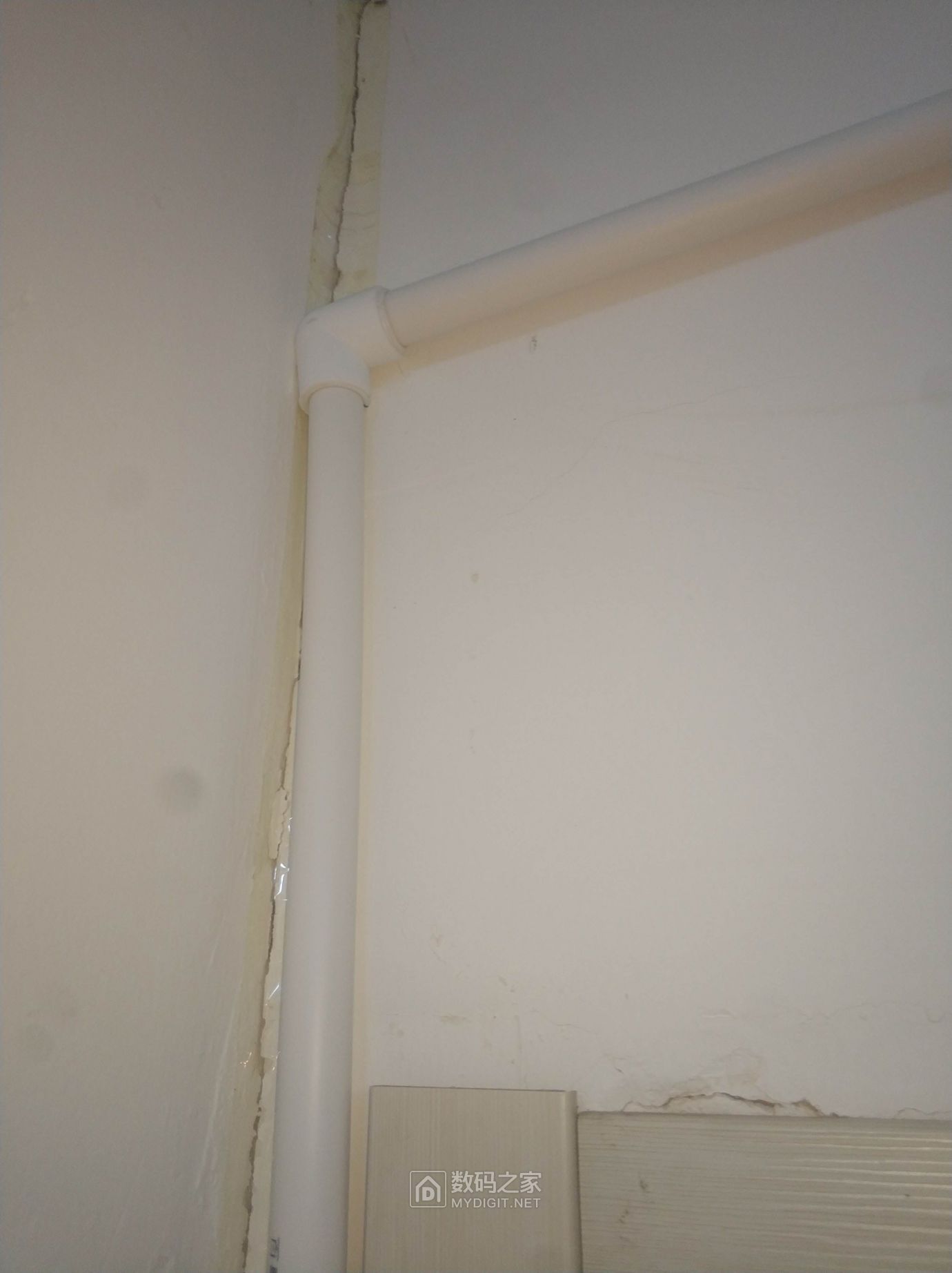

发表于 2022-6-27 07:11:26 来自手机浏览器 | 显示全部楼层
明装用白色管不好,容易产生绿藻

发表于 2022-6-27 07:47:41 | 显示全部楼层
这明显是自己套管套歪了,和机器没关系。

发表于 2022-6-27 09:12:40 | 显示全部楼层
先切几段管子练习一下,最重要的是插入深度要做记号,不要全部插进去把管子里面堵小了
发表于 2022-6-27 09:12:44 | 显示全部楼层
PPR闭着眼熔就完了
回头白色管上套一层保温棉
有光照射会长绿毛
影响水质

发表于 2022-6-27 09:30:44 | 显示全部楼层
icsheet 发表于 2022-6-27 09:17
哦,学到知识了,看来装白色管的时候要注意下。
第一温度要够
第二,熔完以后用手扶一会儿等定型了再撒手
第三,管件质量要好,很快就插进热熔模头的一般质量都不行,好的PPR进模头的速度应该是比较慢的

发表于 2022-6-27 10:19:04 | 显示全部楼层
没有温控是必须差评的。
发表于 2022-6-27 10:21:45 | 显示全部楼层
有无温控不重要,最重要是功率足,升温快就行

发表于 2022-6-27 10:32:45 | 显示全部楼层
冷却阶体段扶正定型很关键!

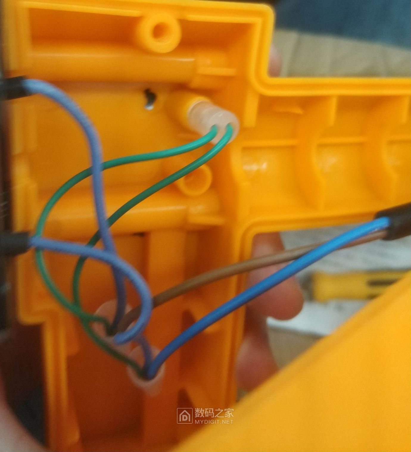

发表于 2022-6-27 10:43:39 | 显示全部楼层
以前论坛优惠购几元钱买过一套,带温控,但是温控没有旋钮帽,需要拆开才能调温
