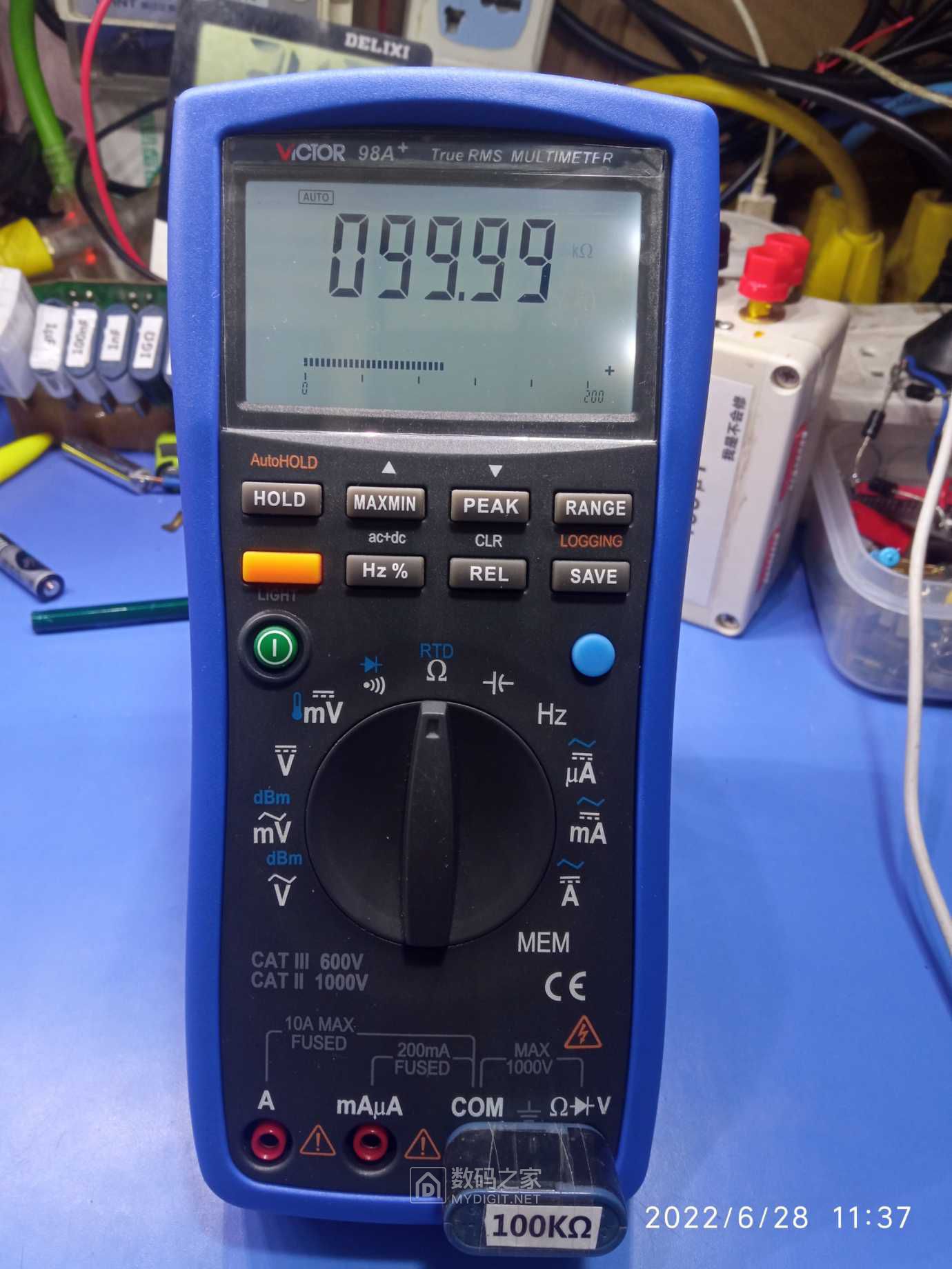

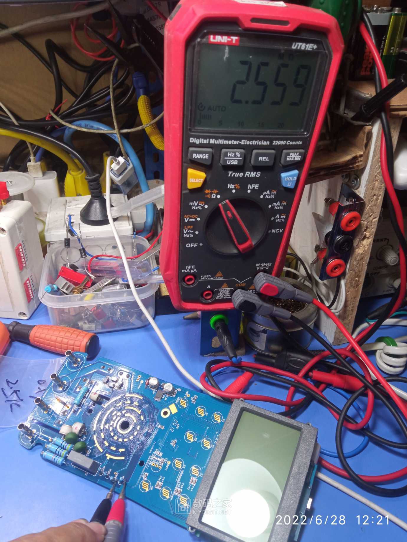

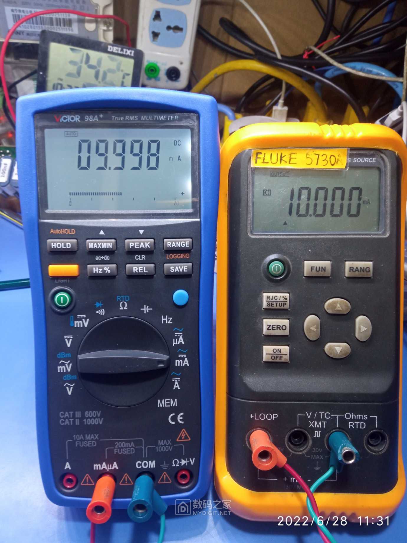

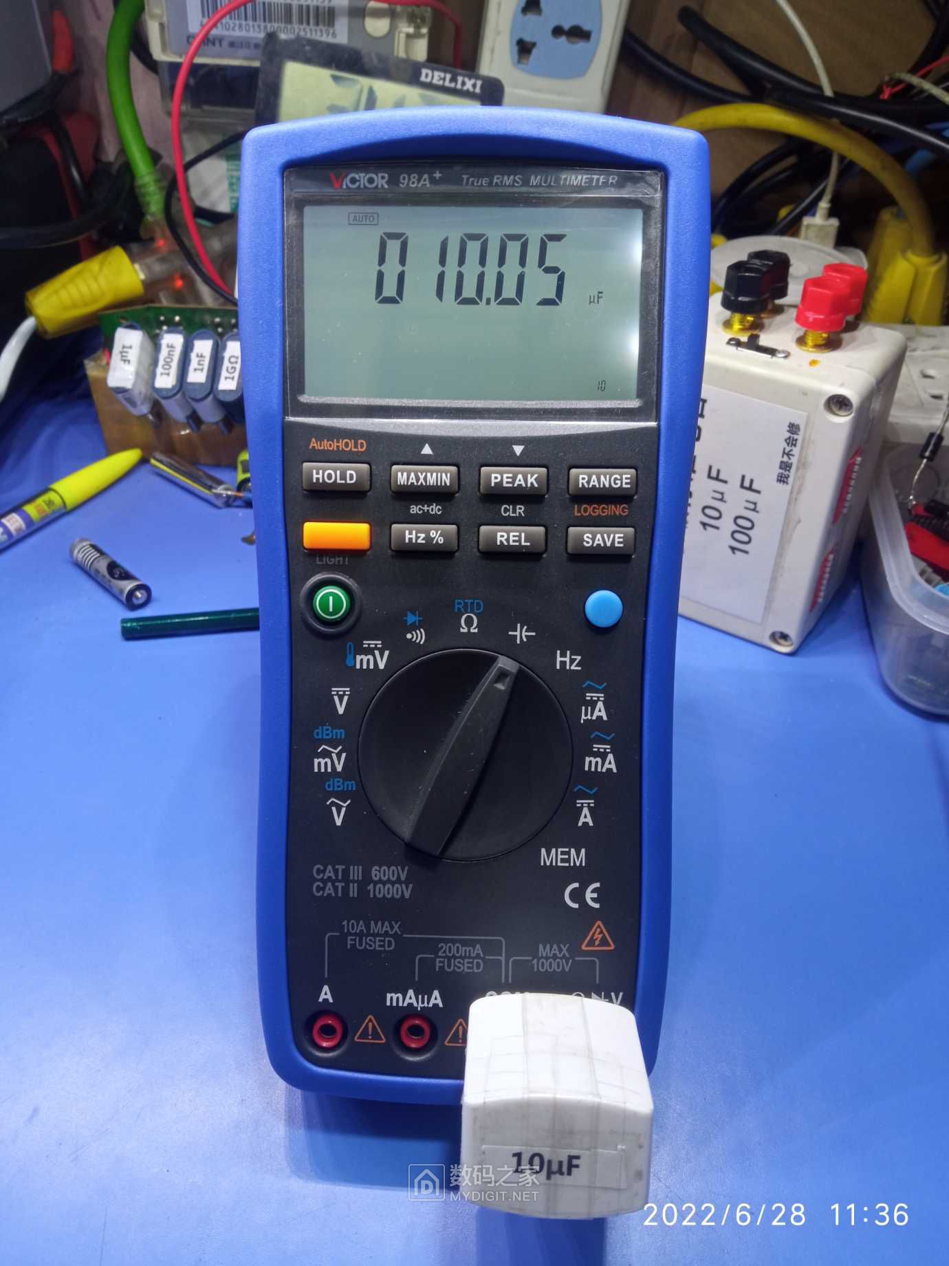

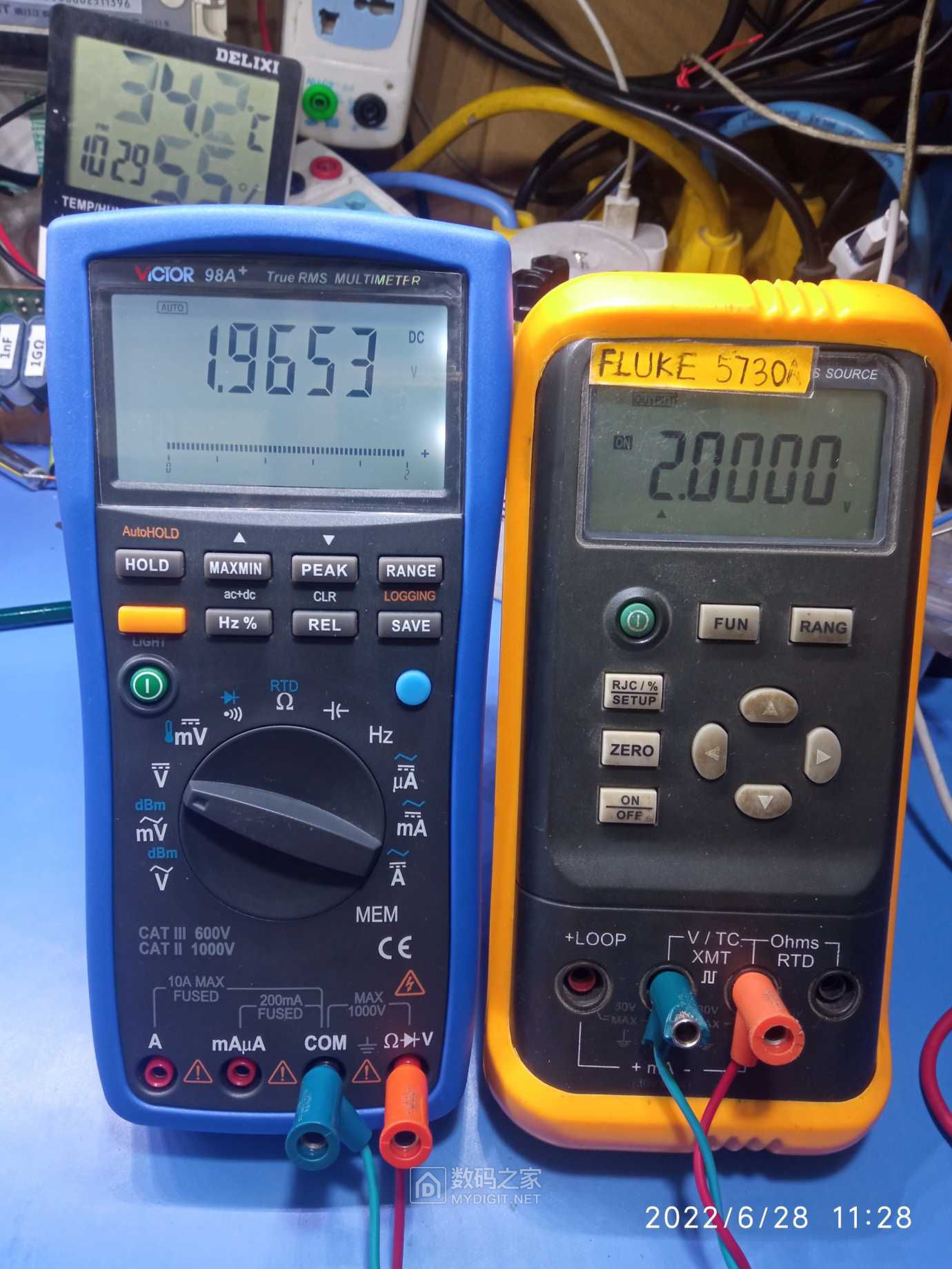

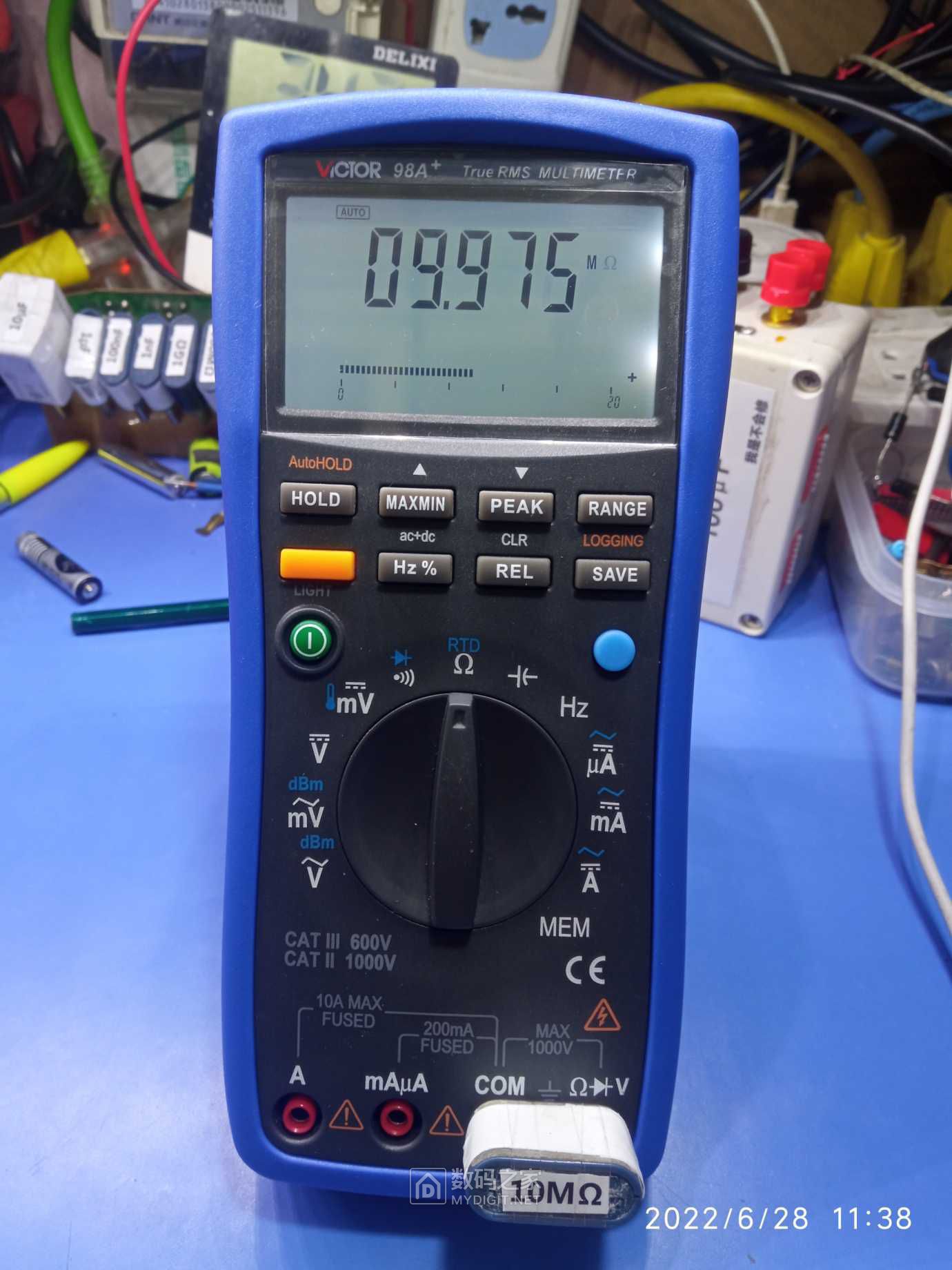

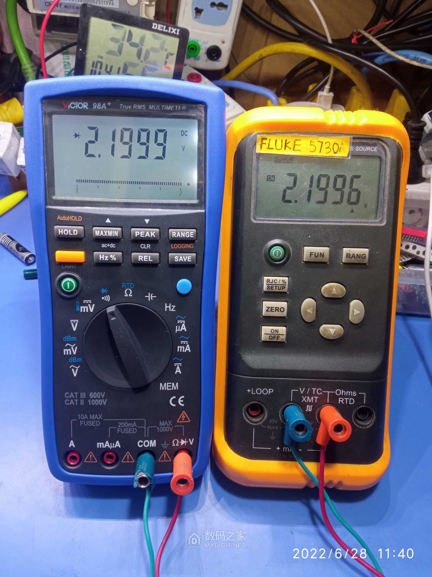

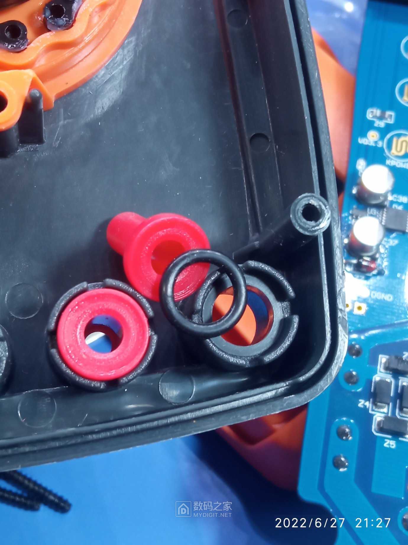

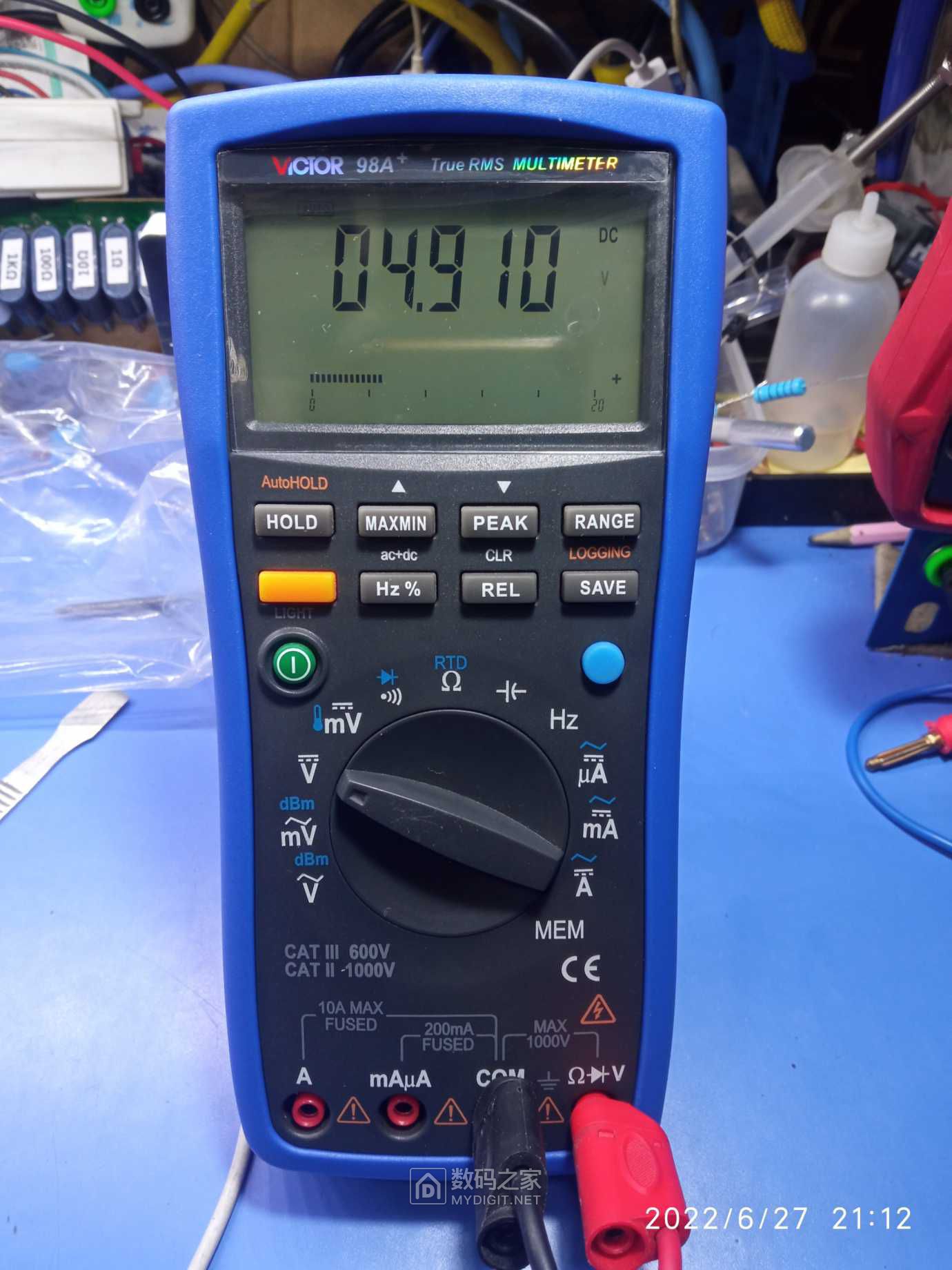

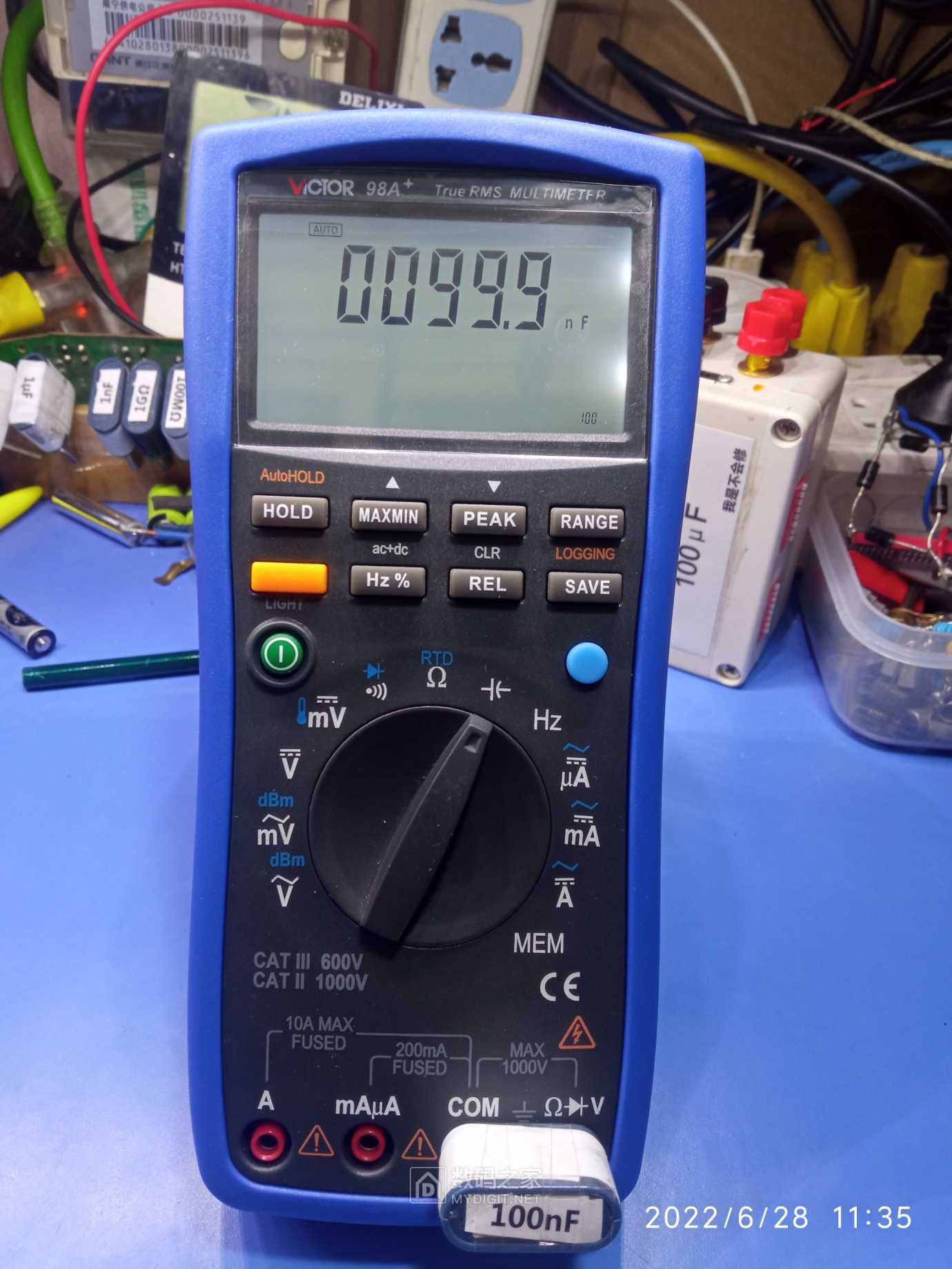

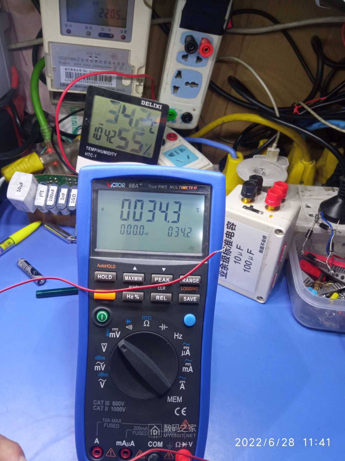

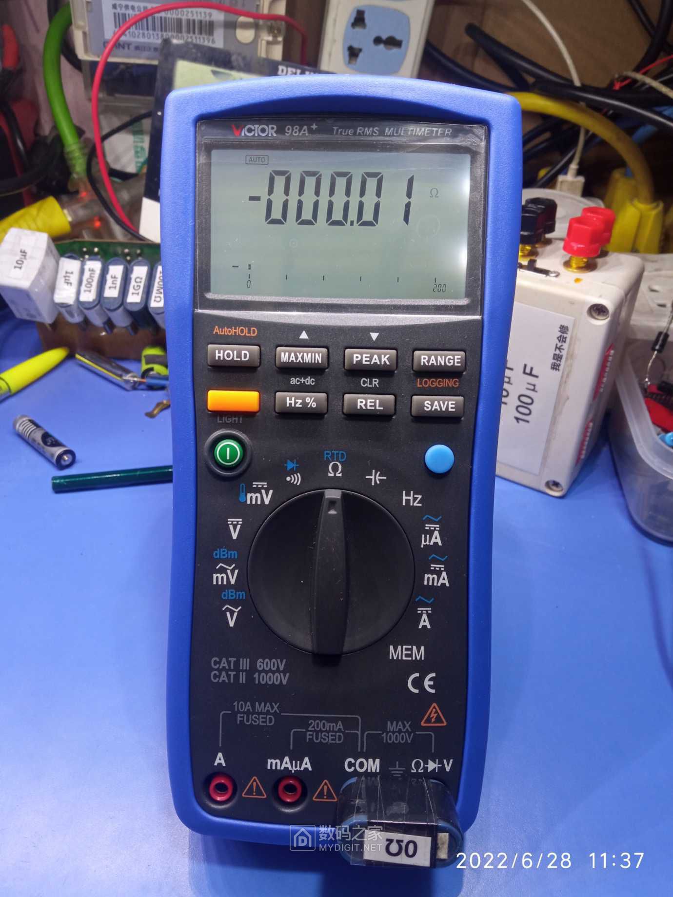

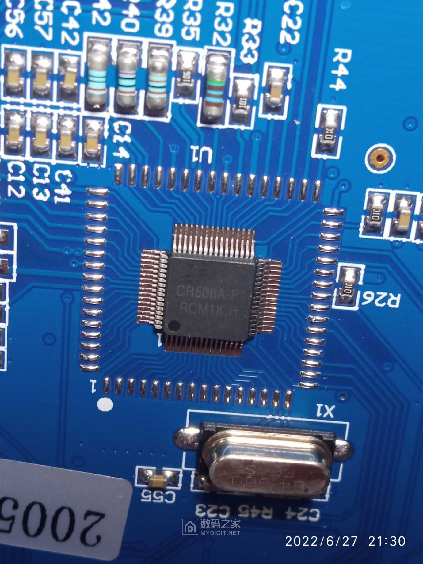

胜利98A+作为98A的升级款,精度从三位半升级到了22000计数的四位半,功能基本没变,外观也一样!

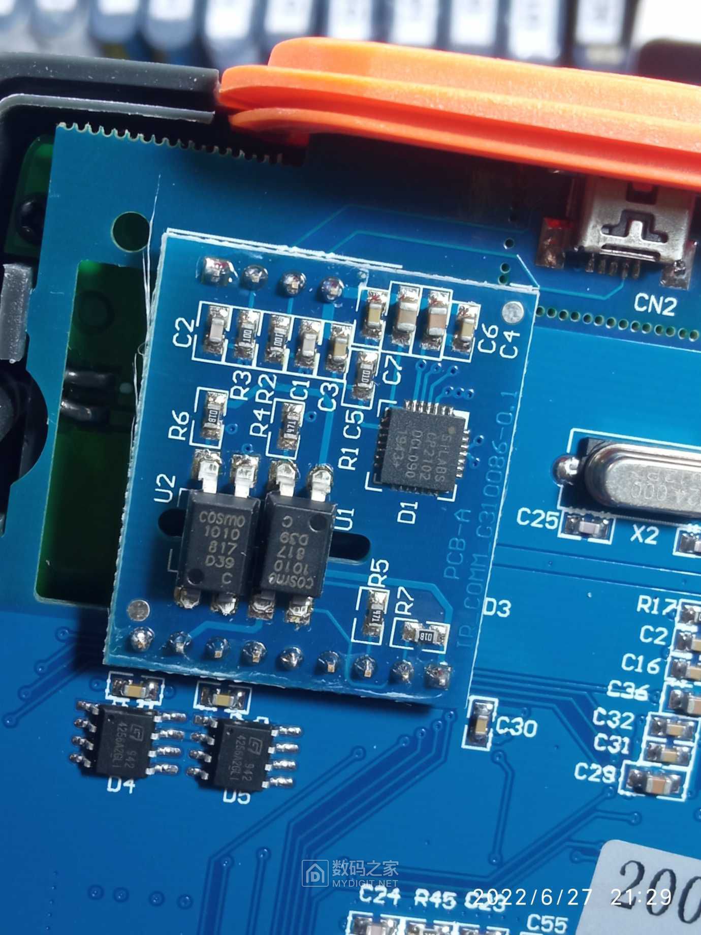

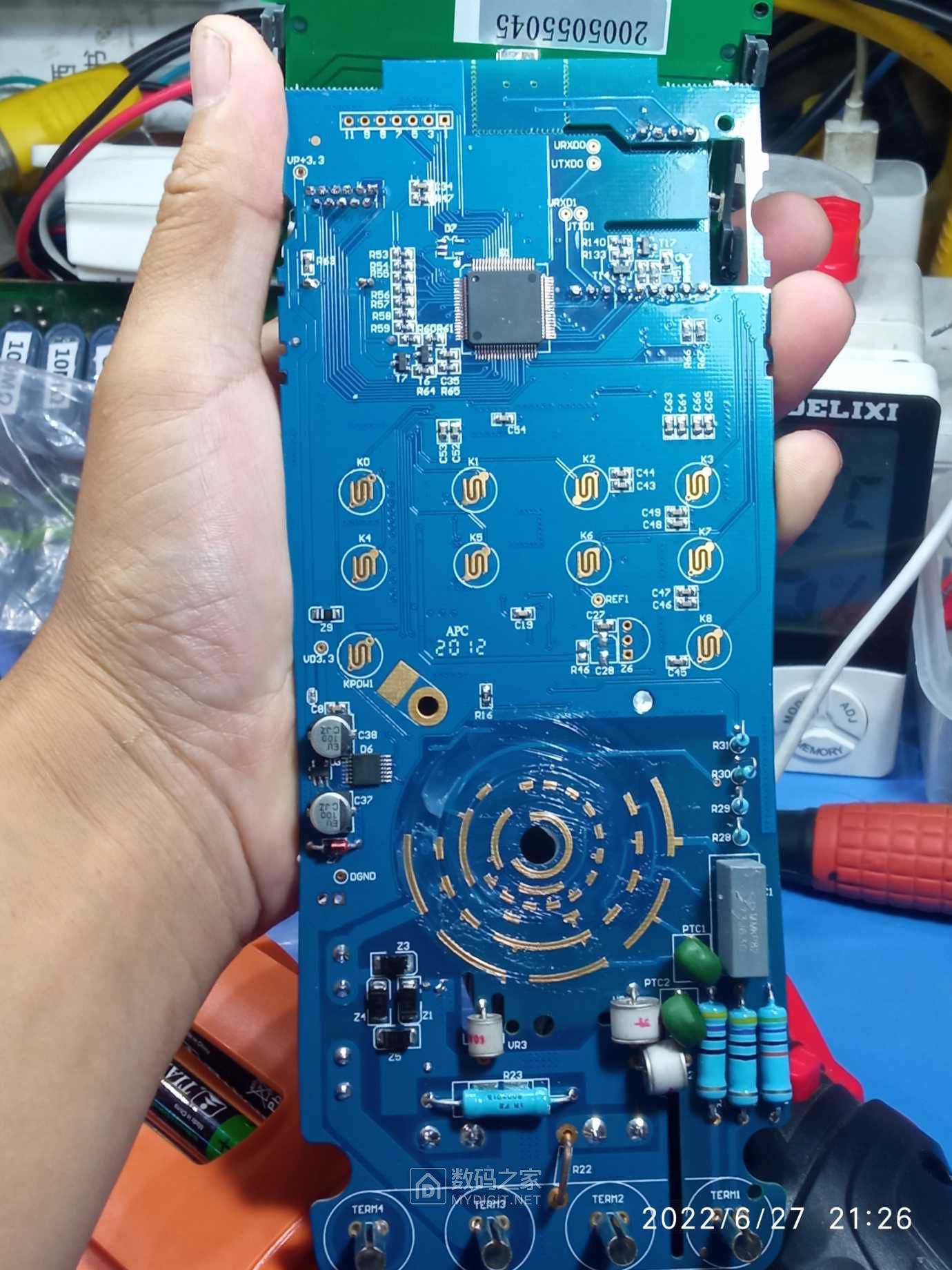

430单片机也没变,测量部分的芯片,98A用的FS9721,98A+改成了一个疑似0660的芯片。
无论98A还是98A+测量使用体验极差! 对比起这个价格!

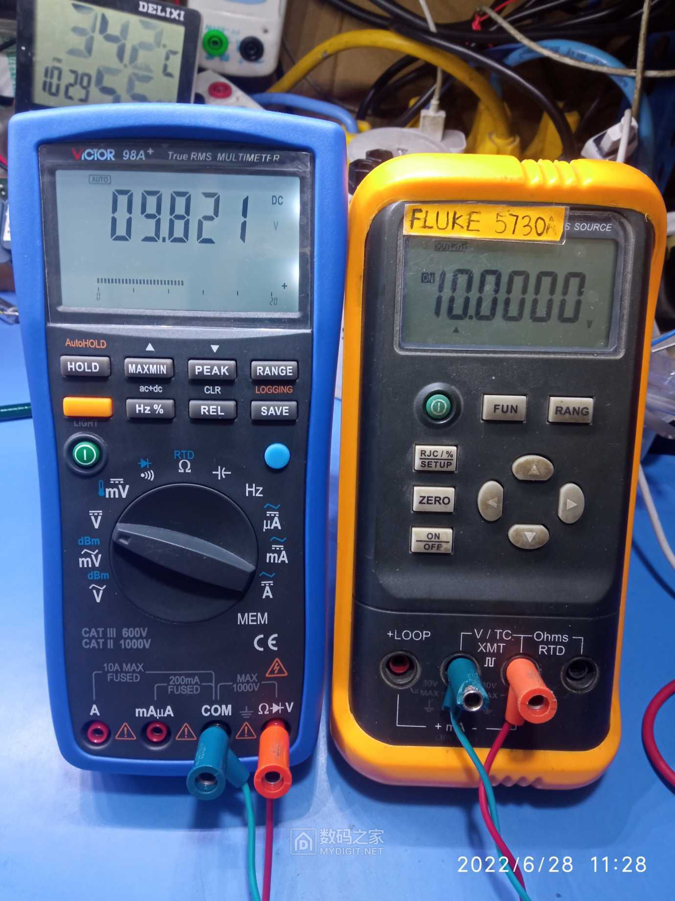

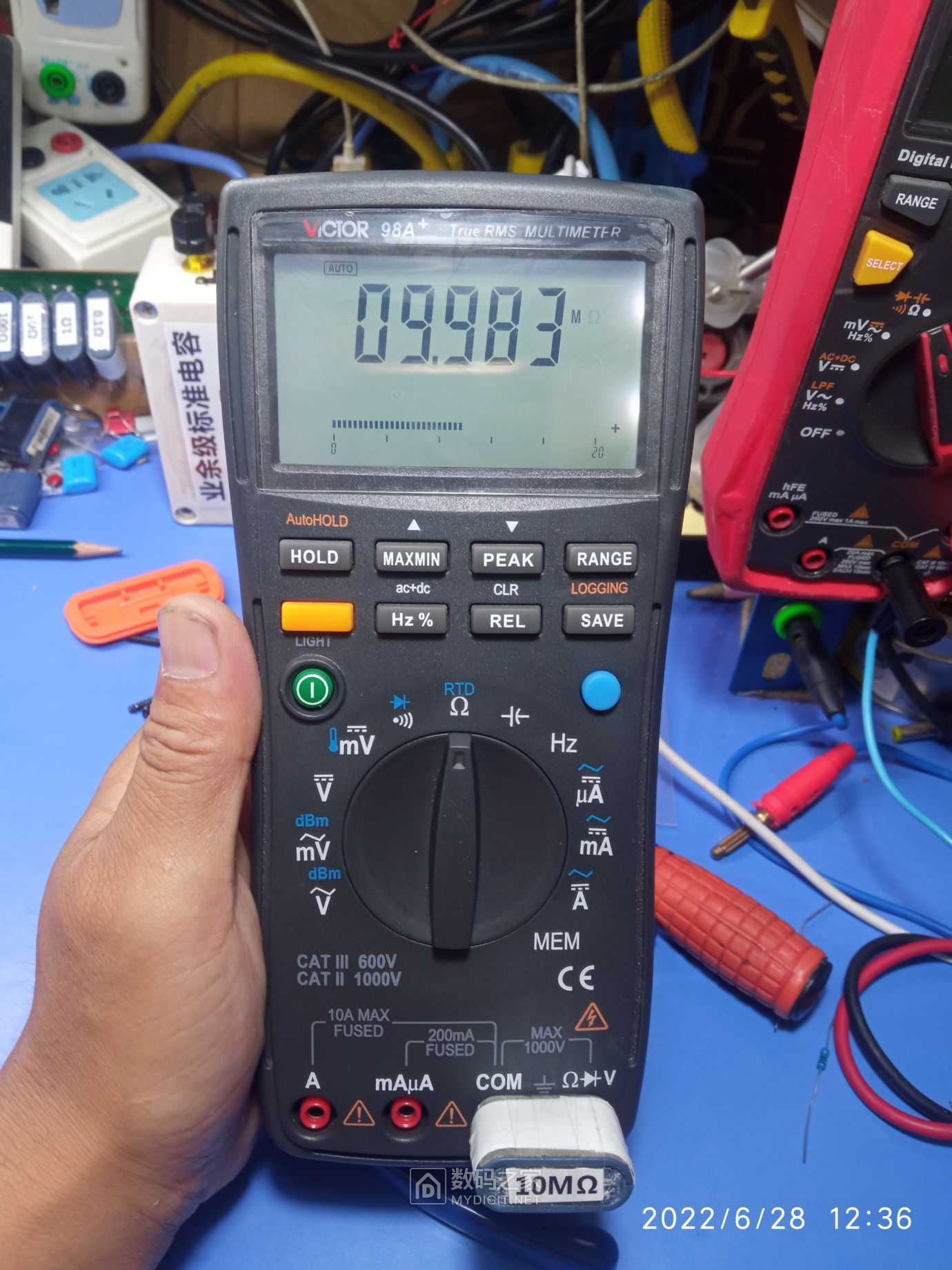

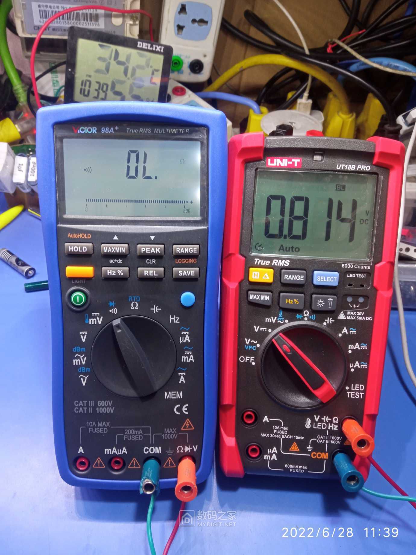

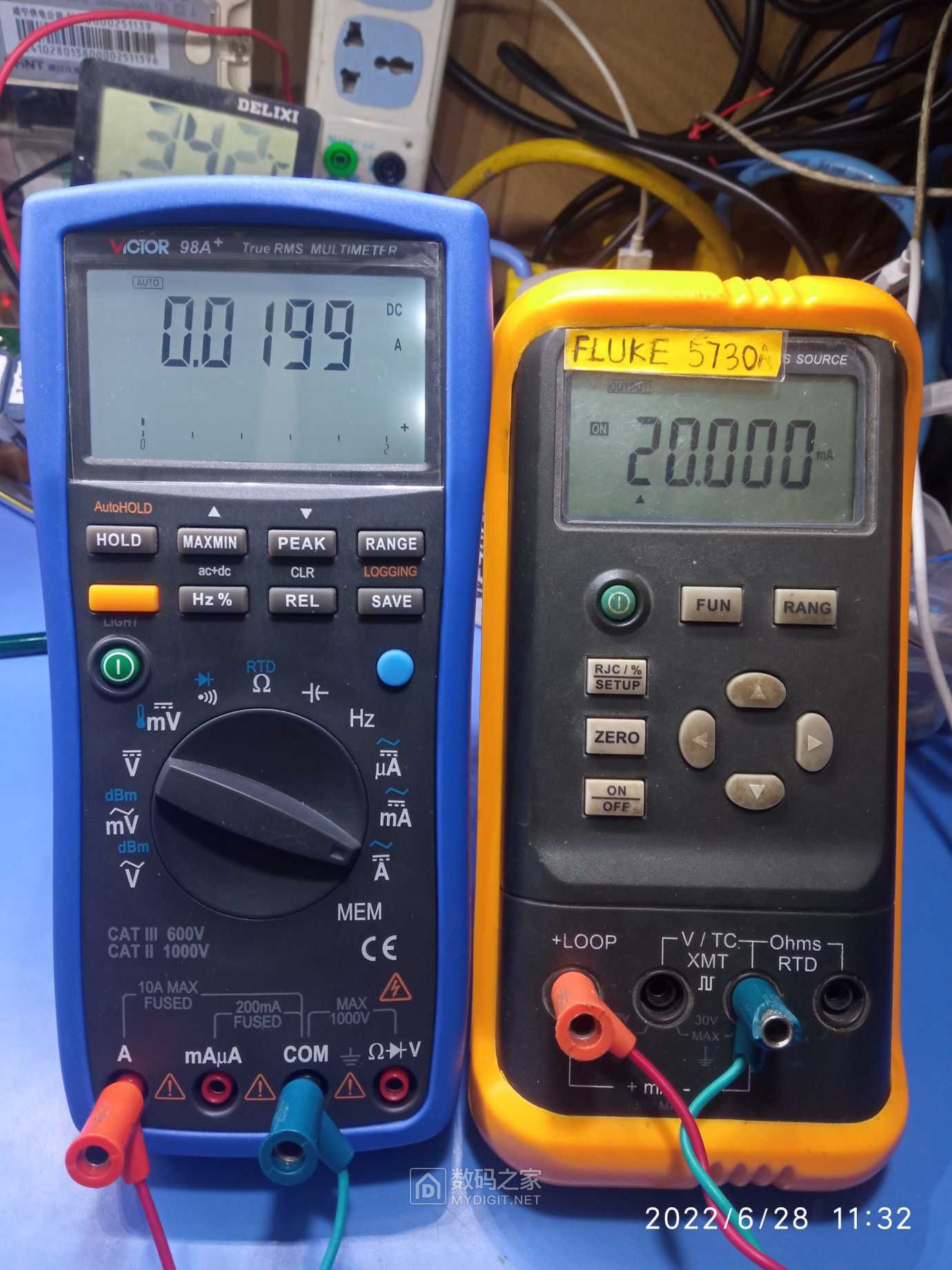

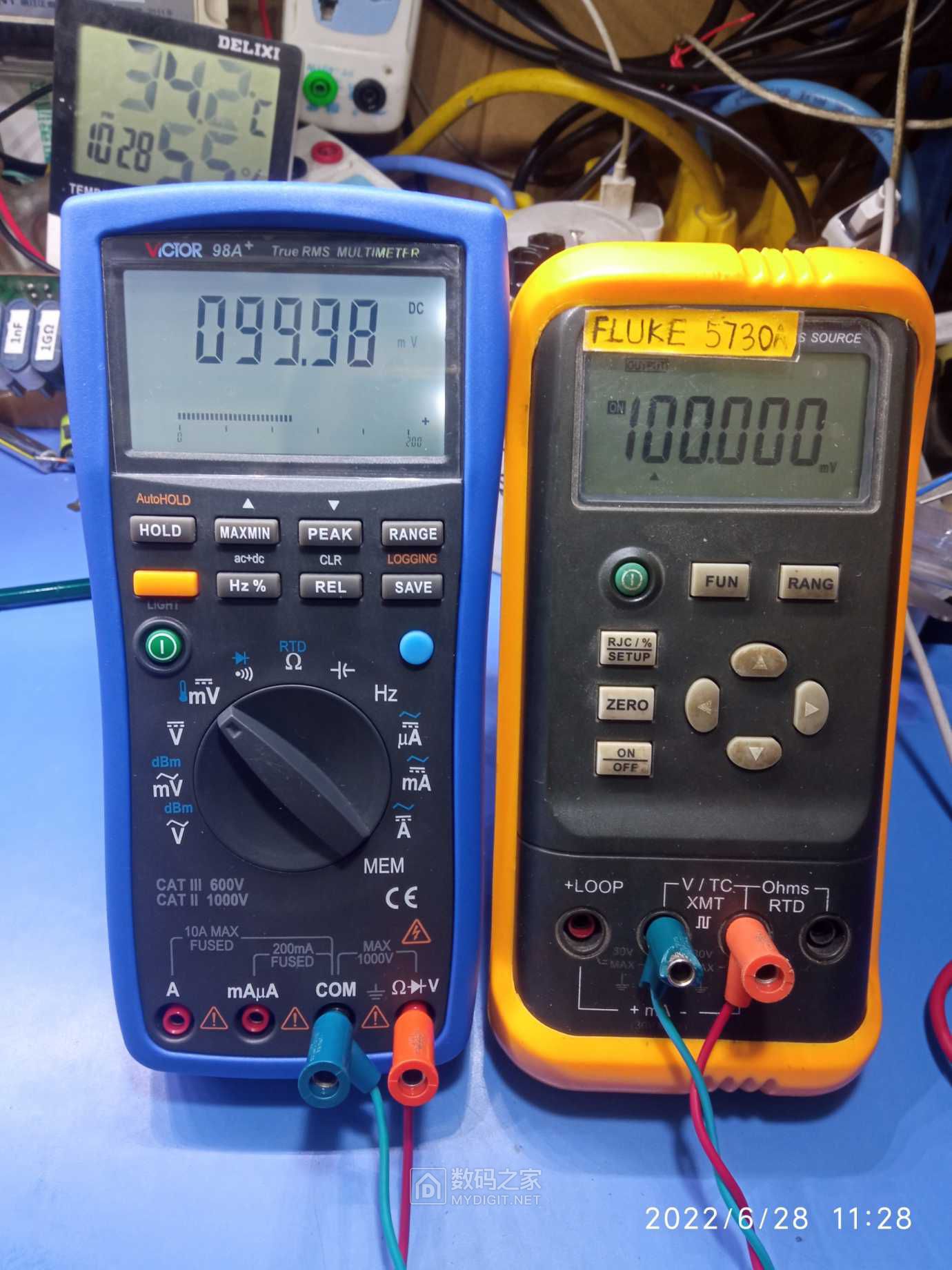

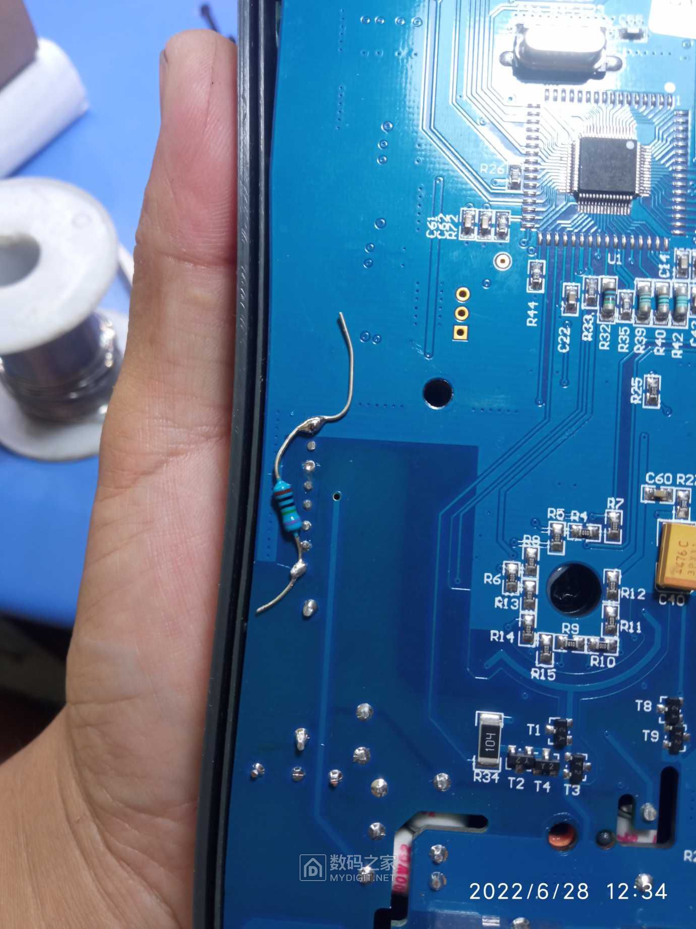

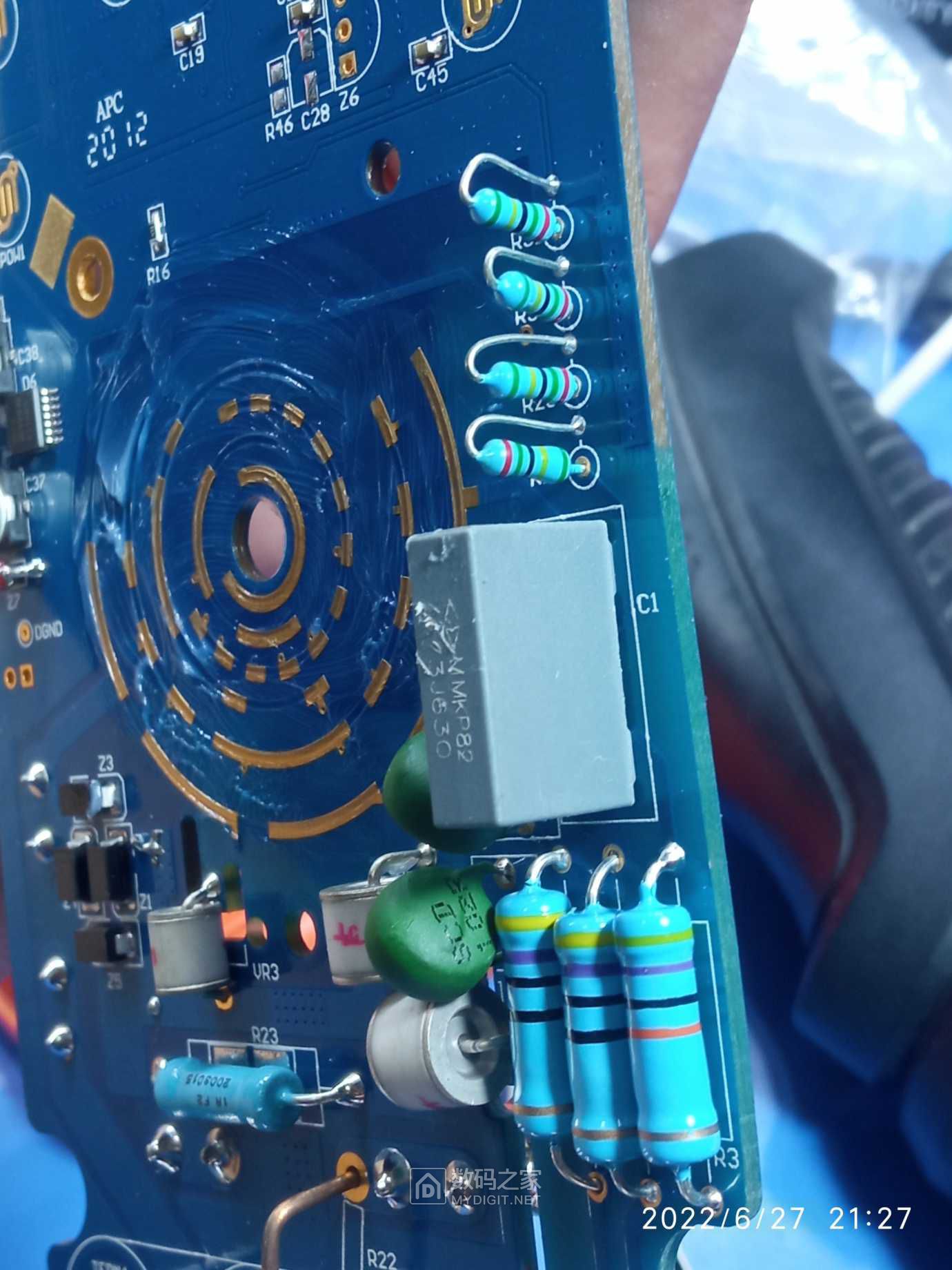

98A+测试发现直流电压档精度超差了,测10V显示9.8V了,测量10M电阻误差也很大!(怀疑是10M分压电阻严重偏大,或者电路有故障)

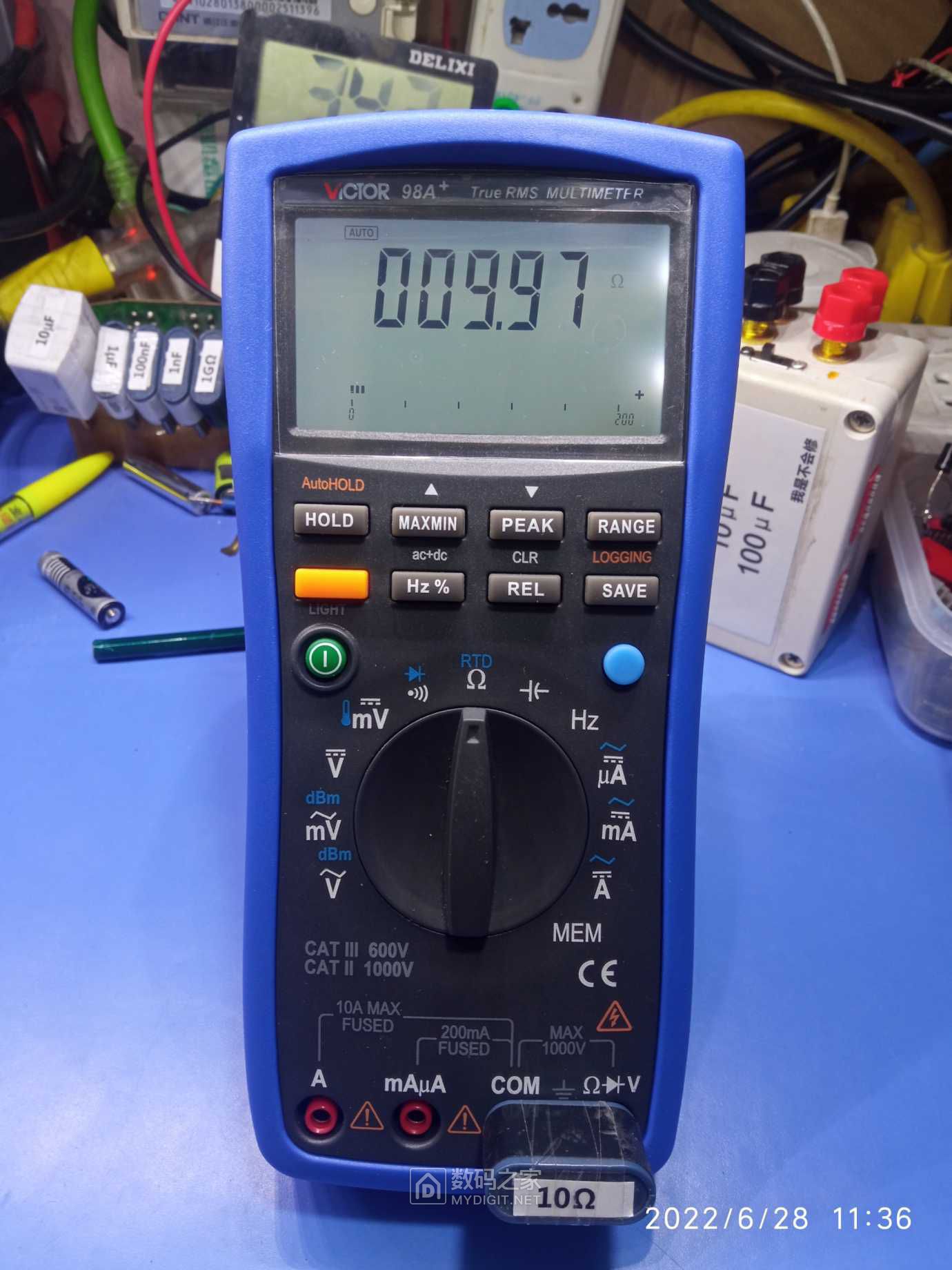

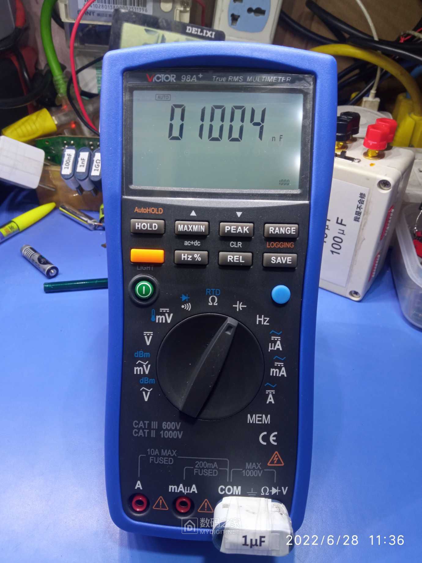

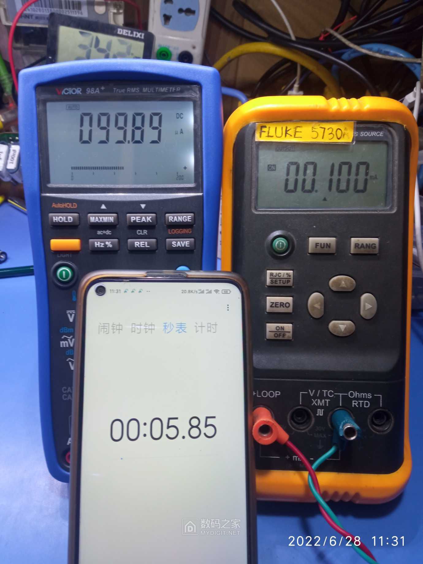

整个表所有档位测量都慢,电阻档电容档尤为突出,最离谱的是直流电流档,测量需要5-6秒钟出结果!匪夷所思!
细节不想多说了,总结就是没有一个地方能吸引人!价格还定位这么高。。。。。。我能说这是在卖老脸吗?
