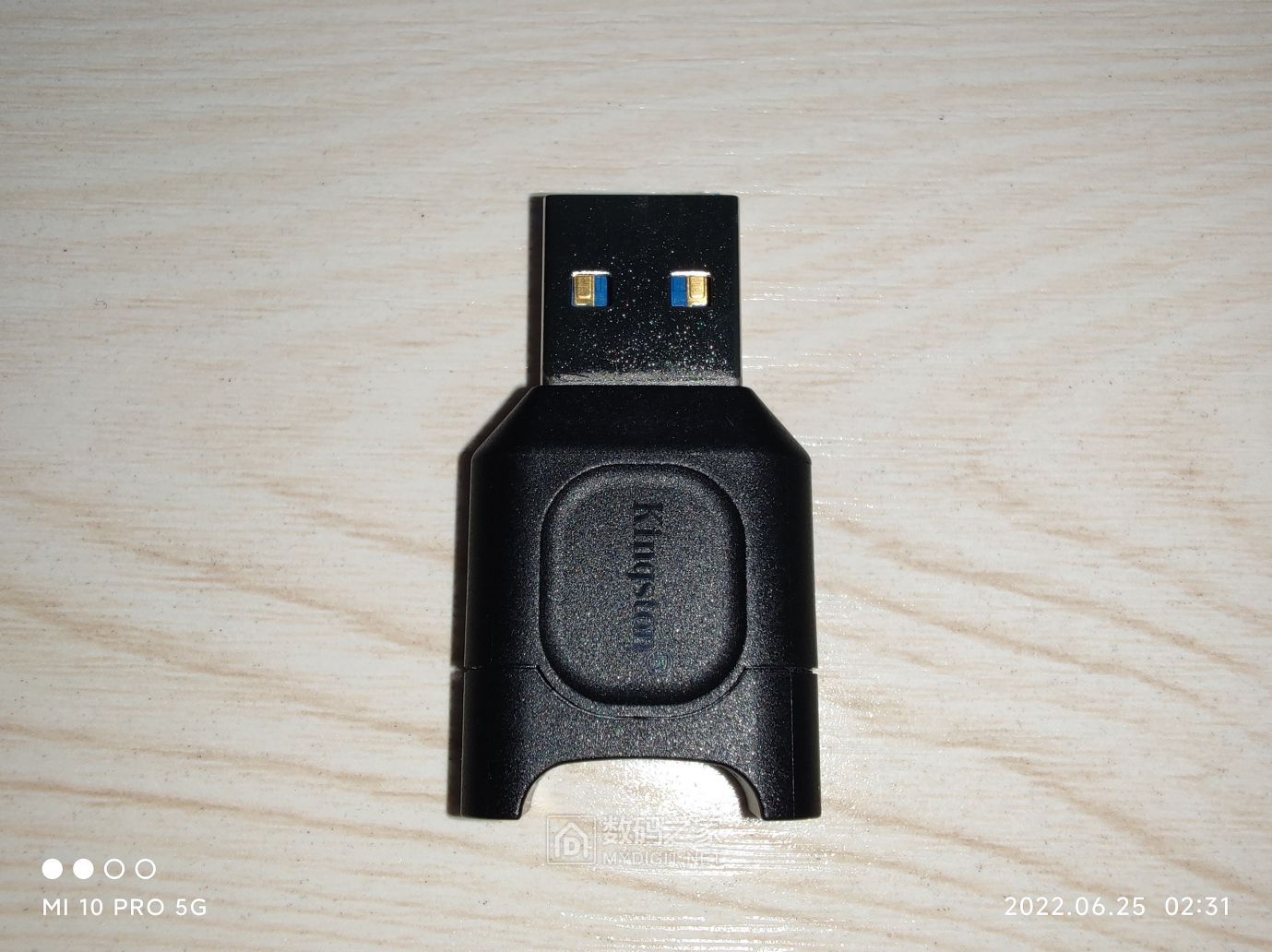

读卡设备【金士顿KLPM】

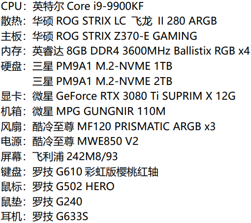

评测主机配置

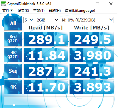

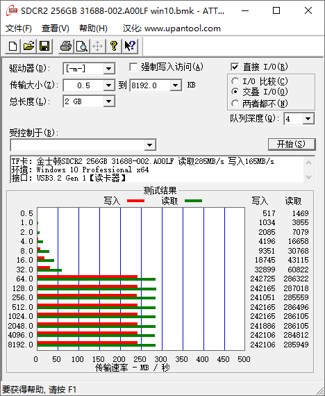

实际容量、峰值读写、多项读写
 楼主| 发表于 2022-7-5 01:21:09 | 显示全部楼层
压缩基准、数据跑圈、实时读写

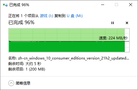

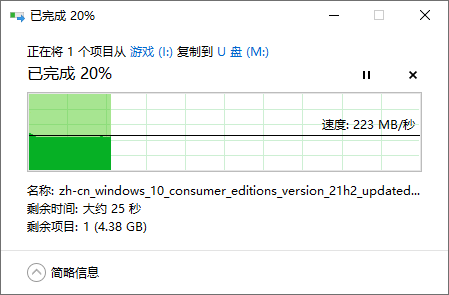

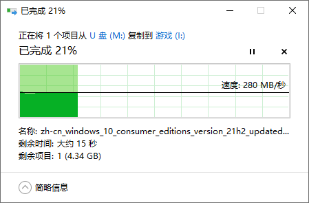

大文件传输
传输环境↓
测试系统:Win10专业版64位21H2
测试接口:USB3.1 Gen 2
测试文件:Win10消费者版64位21H2原版镜像【may2022】,约5.52GB
传输硬盘:三星PM9A1 M.2-NVME 2TB
文件系统:exFAT,128KB

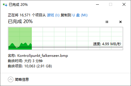

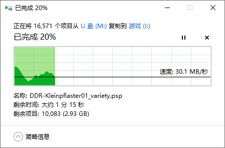

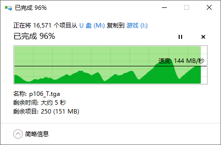

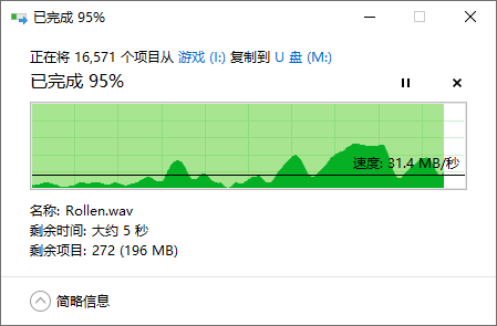

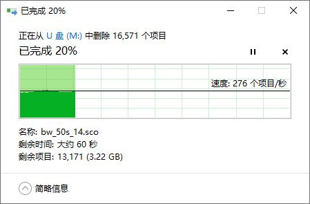

 楼主| 发表于 2022-7-5 01:23:40 | 显示全部楼层
小文件传输、删除
传输环境↓
测试接口:USB3.1 Gen 2
测试文件:OMSI2游戏文件,共16081个文件【大小不一】,共约3.54GB
文件系统:exFAT,128KB
