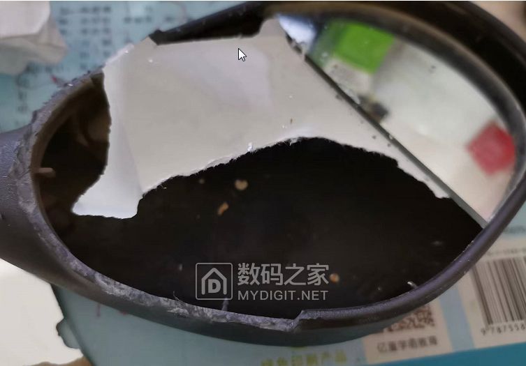

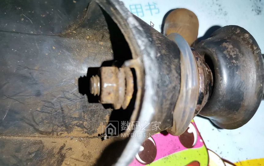

停车空间有限,小电驴左边后视镜总是和墙过不去。终于有一天垂头丧气了。淘宝一看,买一副新的很便宜,不过评价也不少说松动的。 于是还是折腾一下看看。
本来想钻孔拧紧里面螺丝,感觉会积水。网上说用热水烫可以拆开镜片的,懒得折腾。撬了几下感觉有难度,于是剪掉一部分包边。

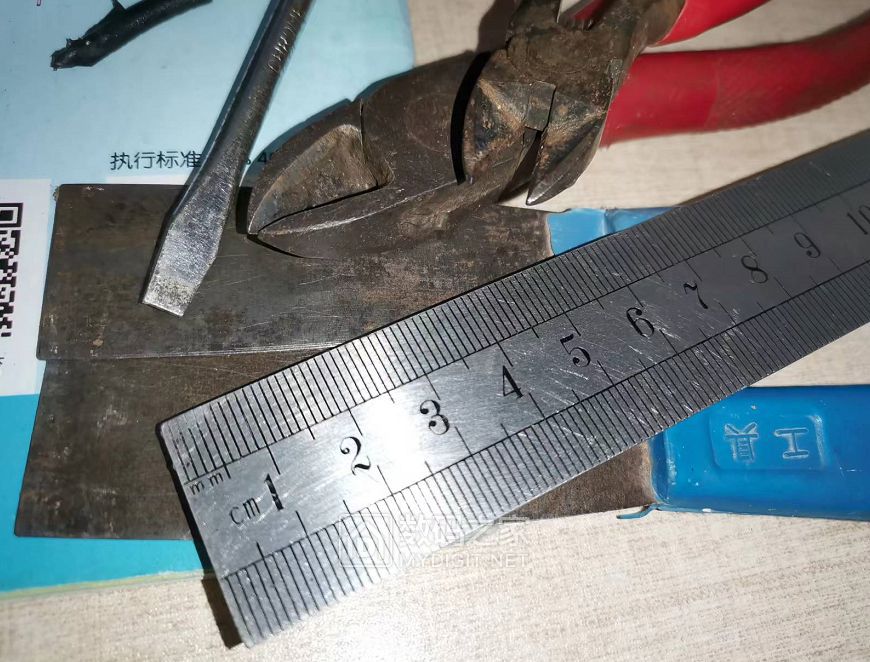

工具齐全
工具齐全

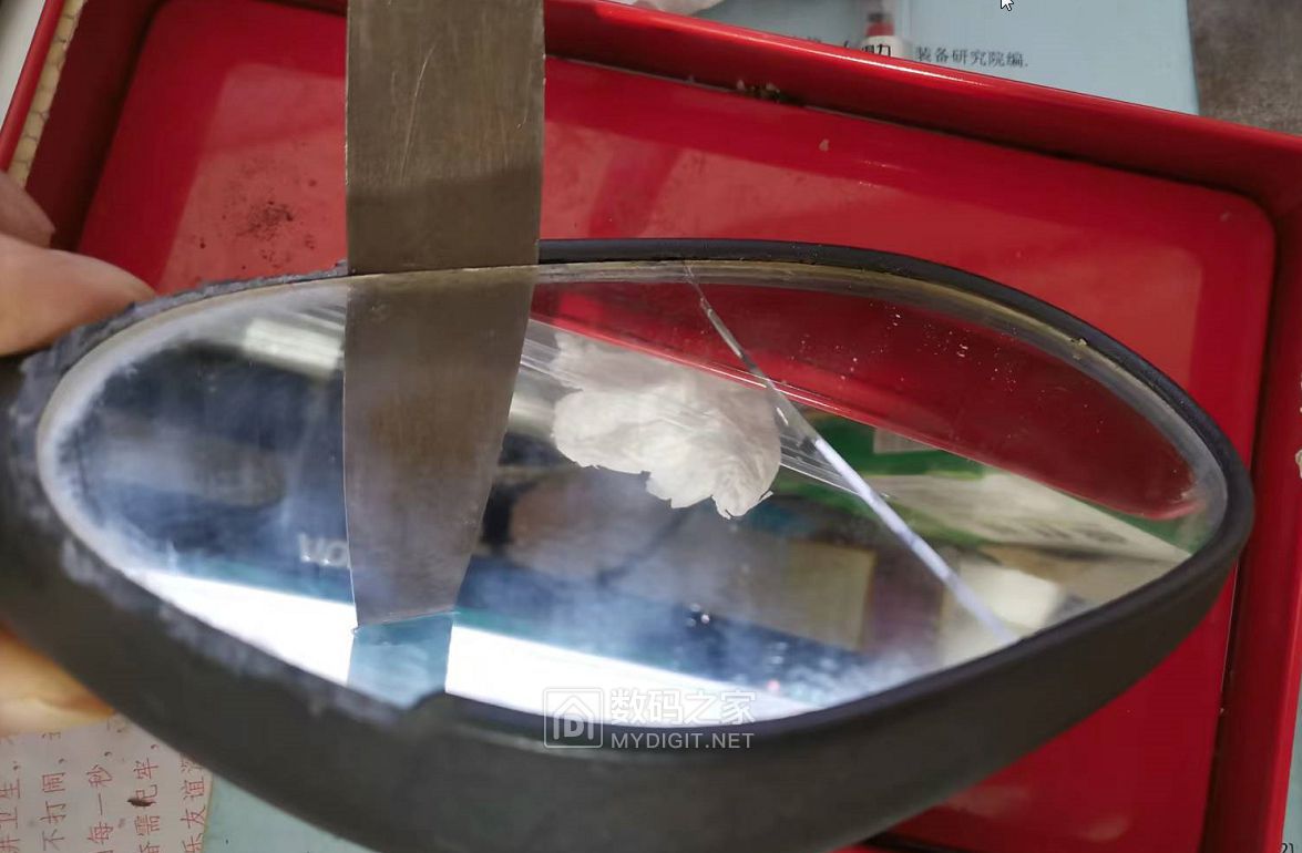

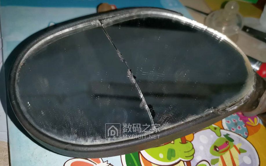

操之过急 裂了
操之过急 裂了
以为能容易撬出来镜片,谁知道操之过急,镜片裂了。
镜片后面有一层纸粘着,怪不得这么难拆。

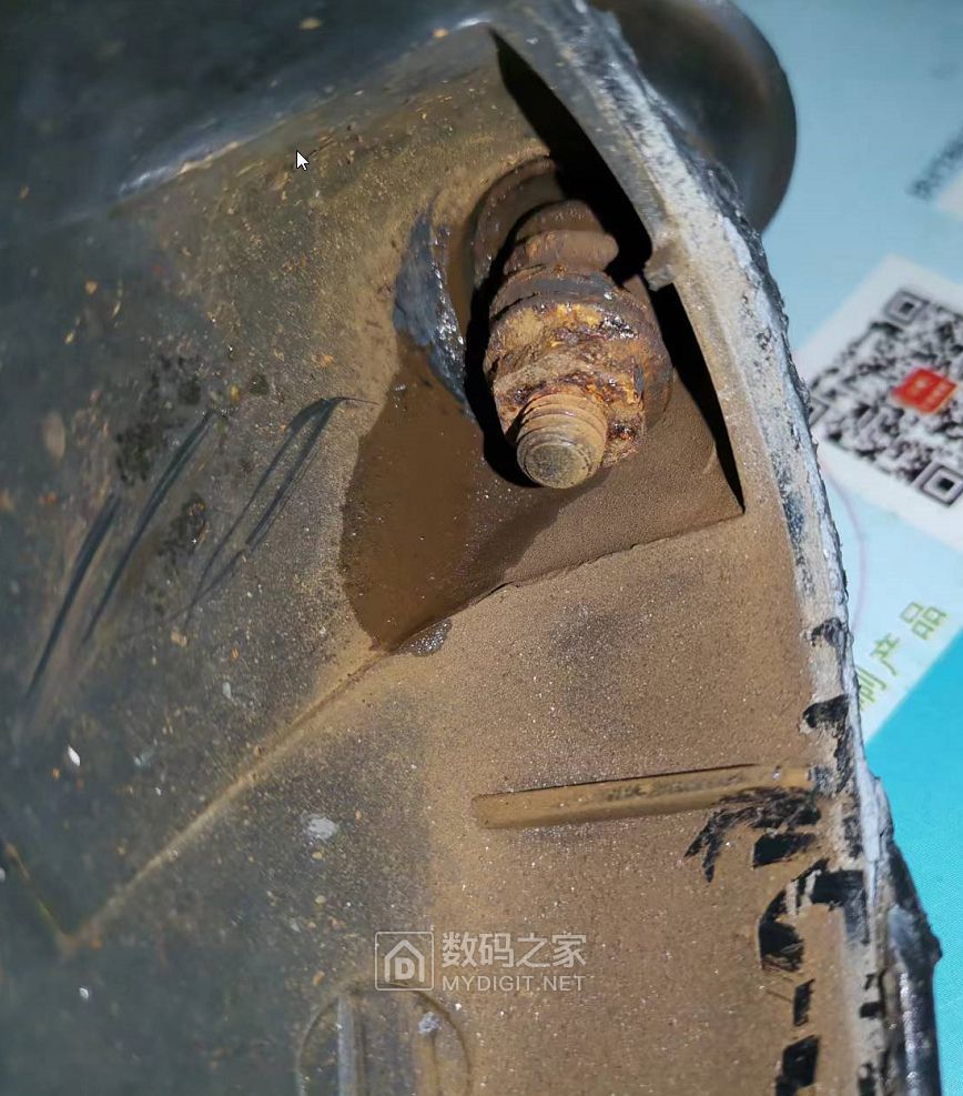

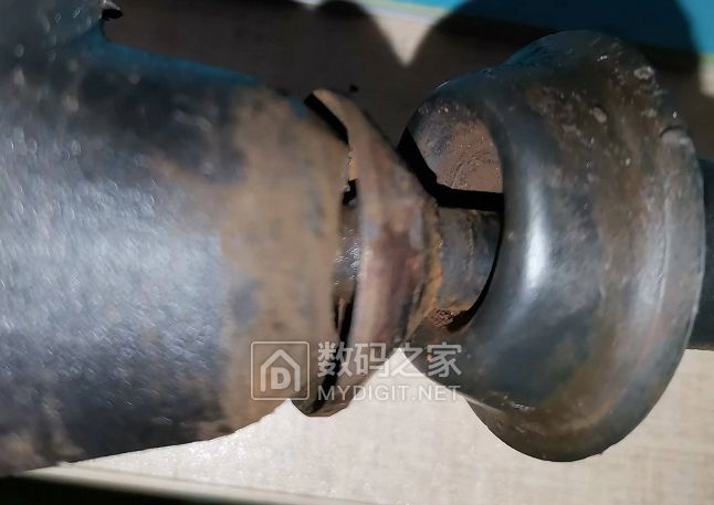

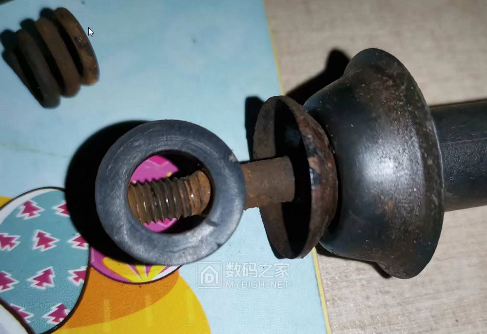

这里非常松动,原来好像有一层类似双面胶的东西垫着。
感觉空隙非常大,于是拿个胶垫想增加摩擦力。 后来这胶垫不知怎的不见了,到处找也找不到,浪费不少时间。

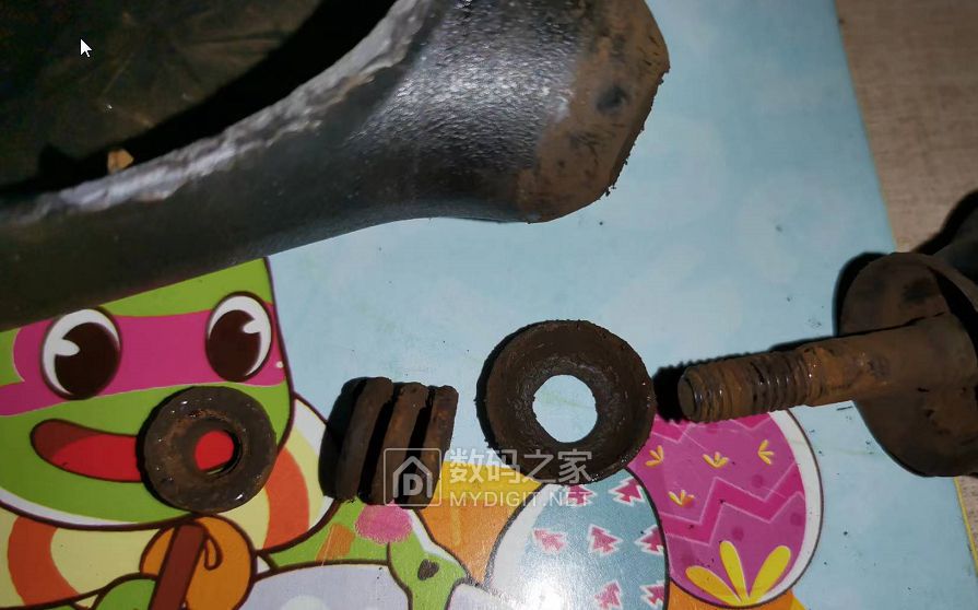

一开始装起来,感觉弹簧还能活动,螺丝拧到底都压不到弹簧。于是把这铁碗反过来装终于紧了,前面还试过在弹簧前面加多个大螺母,都是徒劳。

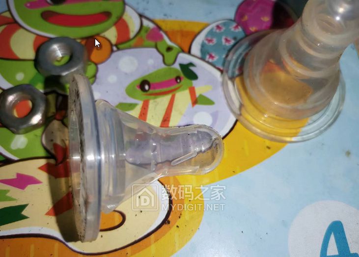

胶垫太厚,面积小,不好提供摩擦力,剪了个奶嘴。
拧紧了,效果还不错,终于不松动了。
把镜片装回去,折腾几番,都是无法把镜片装在同一个平面,始终有一边陷下去又无法调整。 决定将就之时,发现镜子又松了!我去,还是去淘宝买一副吧。

这样拆玻璃大概率会破吧

用开水烫,烧一锅开水,带手套一撸就下来了,塑料烫后非常软,靠弹簧的压力调整镜片固定力,你弄奶嘴,怎么行,很明显你的弹簧几乎无弹力,找不着弹簧,可以在螺帽下加垫片,加多了,想搬动都难!

用开水烫,烧一锅开水,带手套一撸就下来了,塑料烫后非常软,靠弹簧的压力调整镜片固定力,你弄奶嘴,怎么 ...
嗯,我是怕那个塑料摩擦力不够,加上在那位置拆下来一些双面胶一样的东西,就加个胶垫增加摩擦,是那个胶垫突然不见了。
弹簧后面的碗,没拆时好像是向着弹簧的,我按那样装,螺母都顶不到弹簧,把铁碗反过来装才顶紧了弹簧。拧得很紧了。后来折腾镜片又松了。这东西感觉要用螺丝胶才行,不然经常松也麻烦。
