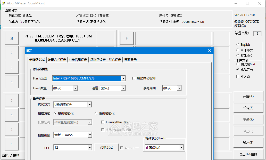

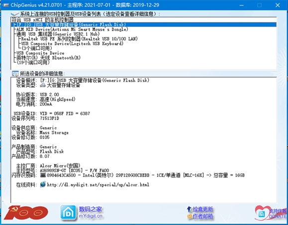

主控型号:AU6989SN-GT [EC05] 一F/W FA00   找不到闪存,求大佬指点
量产工具为
ALCOR_U2_MP_v19.04.01.00
选闪存的时候找不到
闪存识别码:
8984643CA500 - Intel (英特尔)
29F128G08CEBB - 1CE/单通道 [MLC-16K] ->总容量= 16GB
请问如何解决呢?

20400:led short circuit error
现在是这个报错
主控, 型号, 找不到, 闪存
