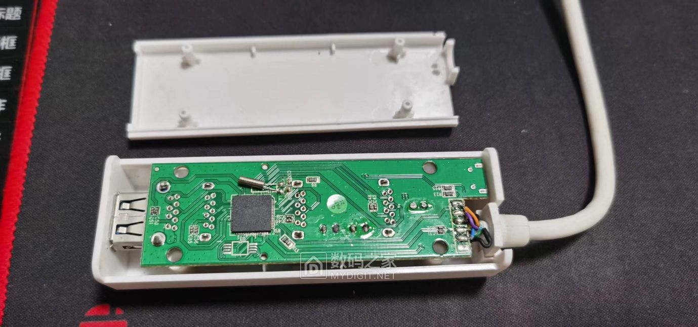

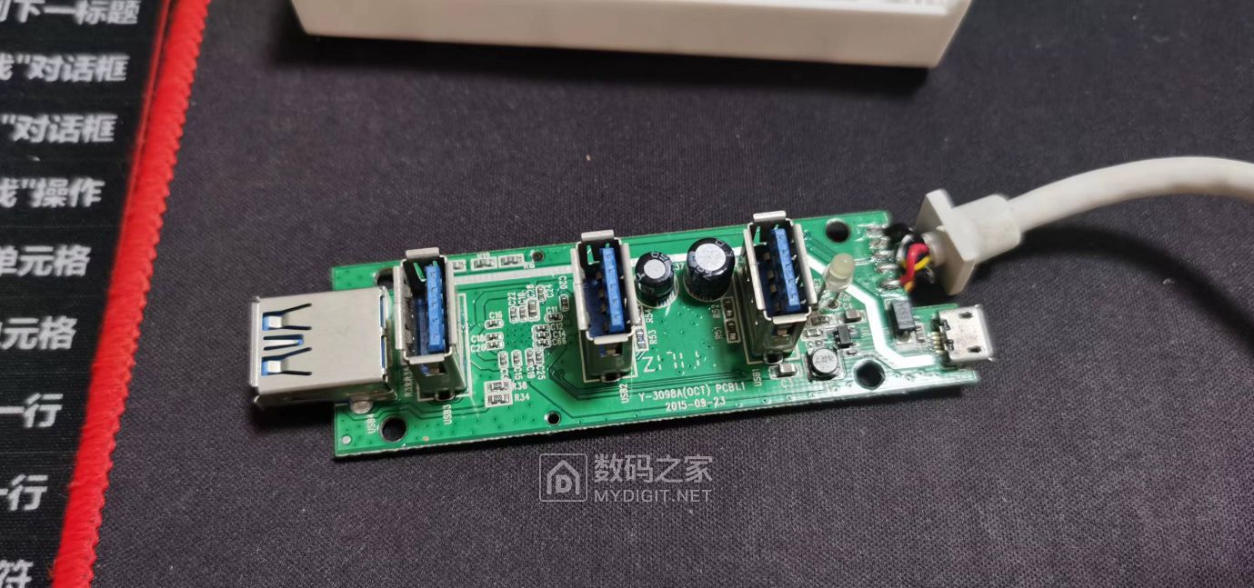

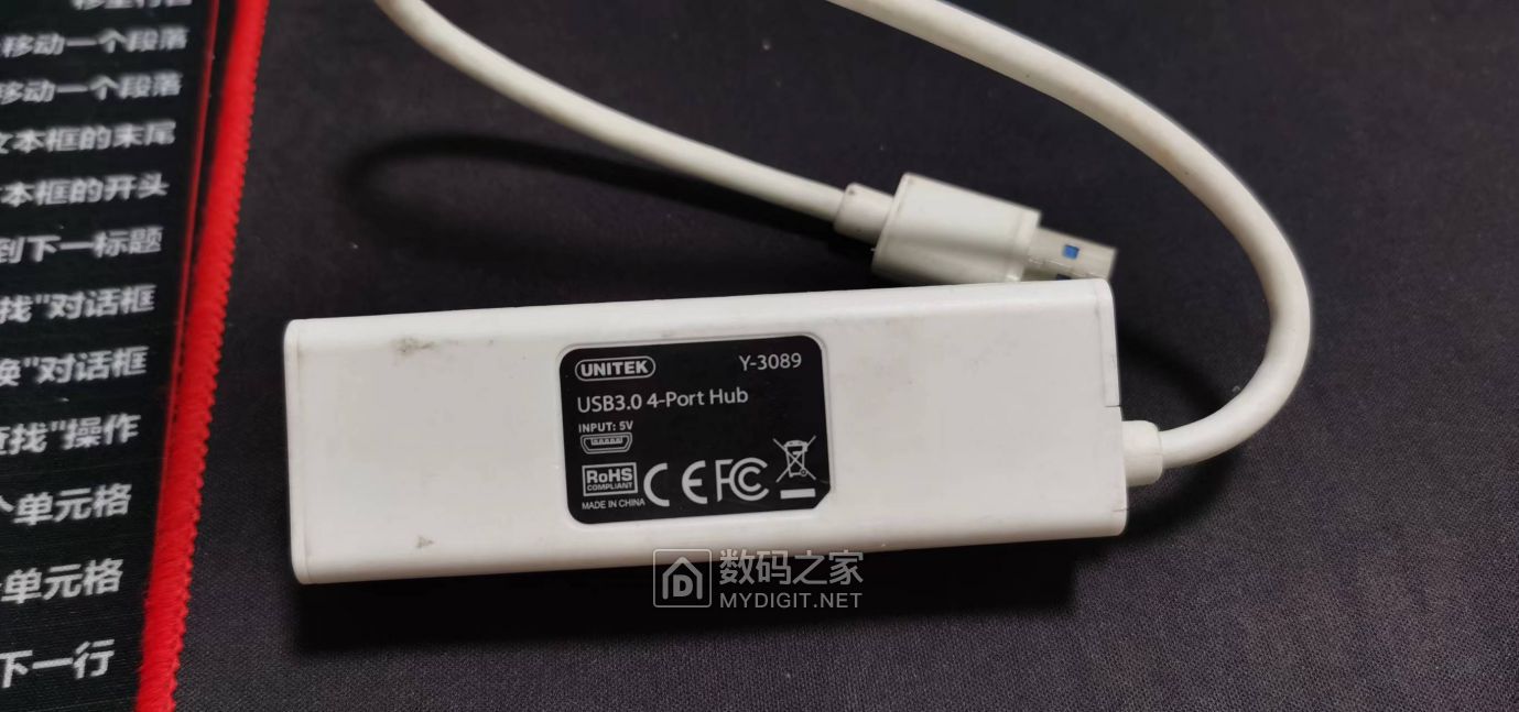

我也来凑凑热闹
这个是以前爱淘优惠购推荐了,买了几年了,不记得多少钱。反正是很便宜。

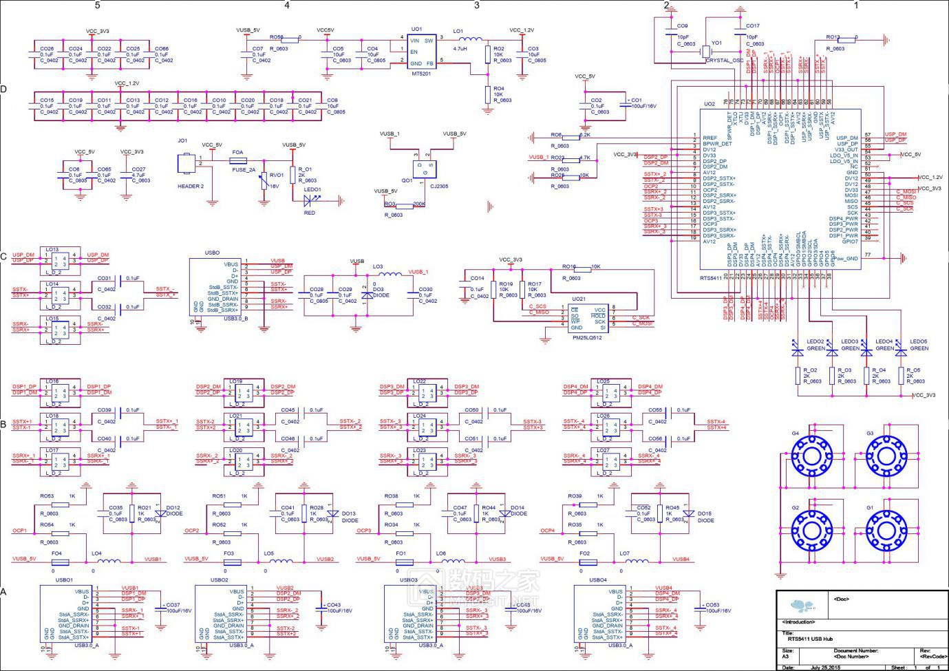

RTS5411是先进的USB3.04端口HUB控制器,集成了USB3.0和USB2.0收发器,MCU,SIE,稳压器和充电器电路集成在一个芯片中。这可能会大大减少系统BOM成本。具有高兼容性,RTS5411完全向后兼容USB2.0和USB1.1规范可以在超高速,高速,全速和低速下运行。RTS5411为每个下游端口提供电池充电功能。除了符合USB电池充电规范rev1.2,RTS5411还为各种便携式设备提供充电功能。不仅下游端口可用作充电器,RTS5411的上游端口还支持两个特殊端口有关BC1.2规范的功能。RTS5411上游端口的弟一个充电器功能是称为“ ACA基座”模式。装入符合BC1.2规格的ACA基座的设备时一个ACA-Dock,它将充当各种USB外设(例如集线器,键盘,鼠标,打印机等)的主机。但是,在ACA基座中时,设备也应该能够同时充电。第二充电器RTS5411上游端口的功能称为“充电器检测”功能。 RTS5411可以识别BC1.2充电器模式,该模式连接到上游端口,包括CDP,DCP和SDP。RTS5411支持自动检测开关机制,以适当的模式为便携式设备充电。
