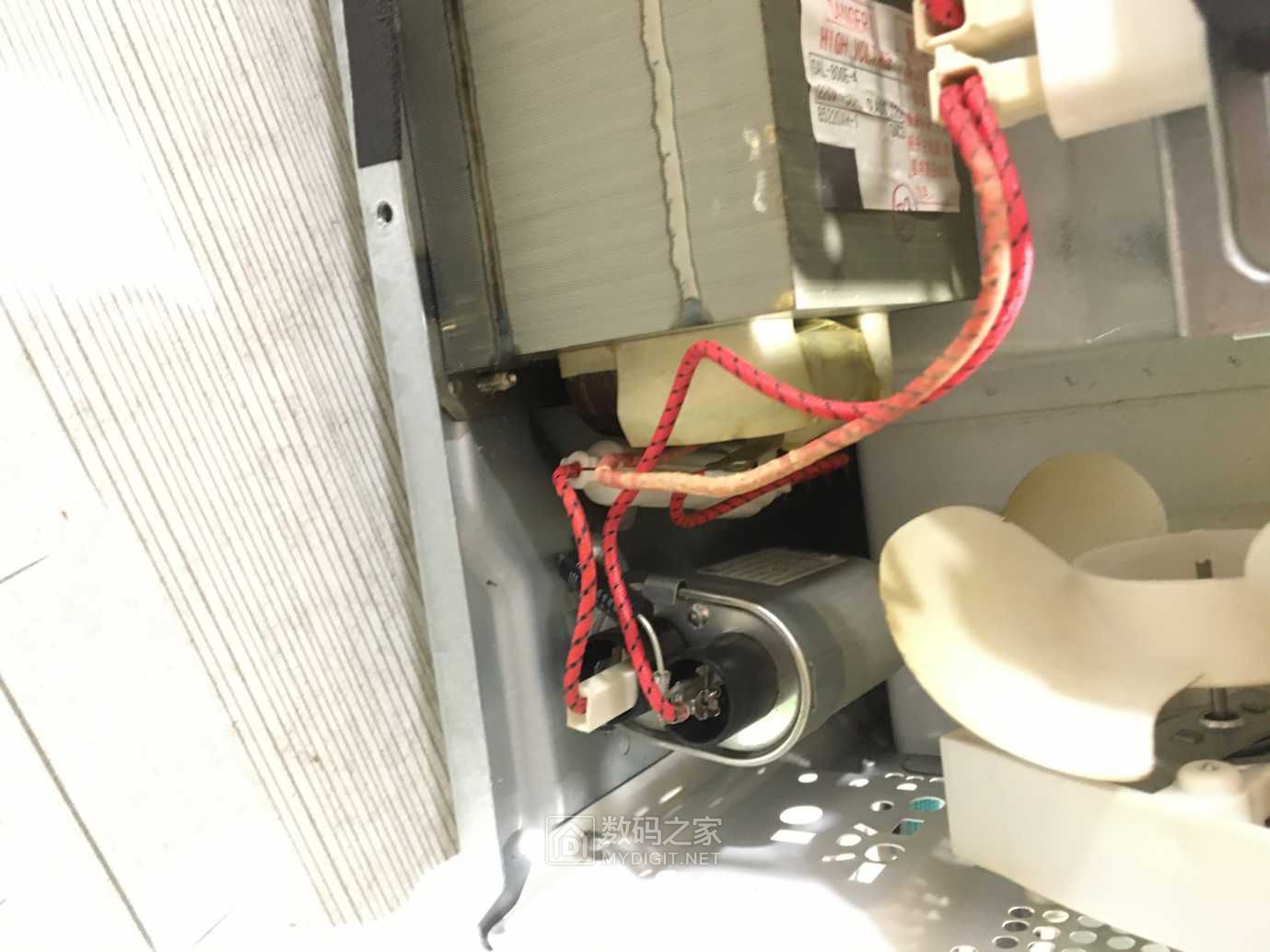

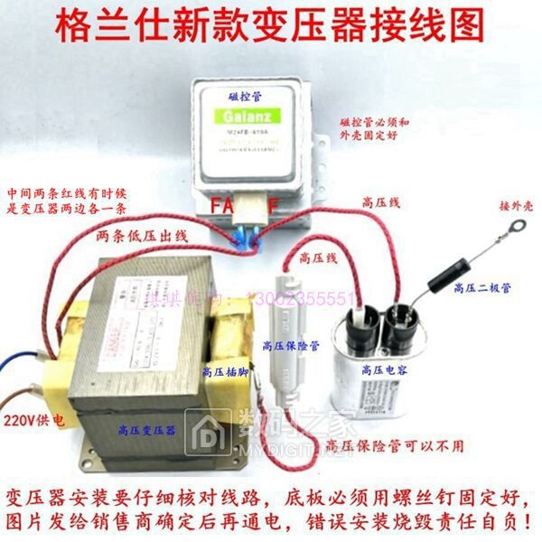

朋友的,说坏了很久了,拿来搞搞。
其他磁控管什么的没有测。
变压器次级,有两段是开路的
开机加热运行功率在240W。。。。肯定不对。
 楼主| 发表于 2022-7-18 22:17:08 来自手机浏览器 | 显示全部楼层
我测保险开路,变压器次级短路。换一个应该很贵,不值得了。
 楼主| 发表于 2022-7-18 22:18:39 来自手机浏览器 | 显示全部楼层

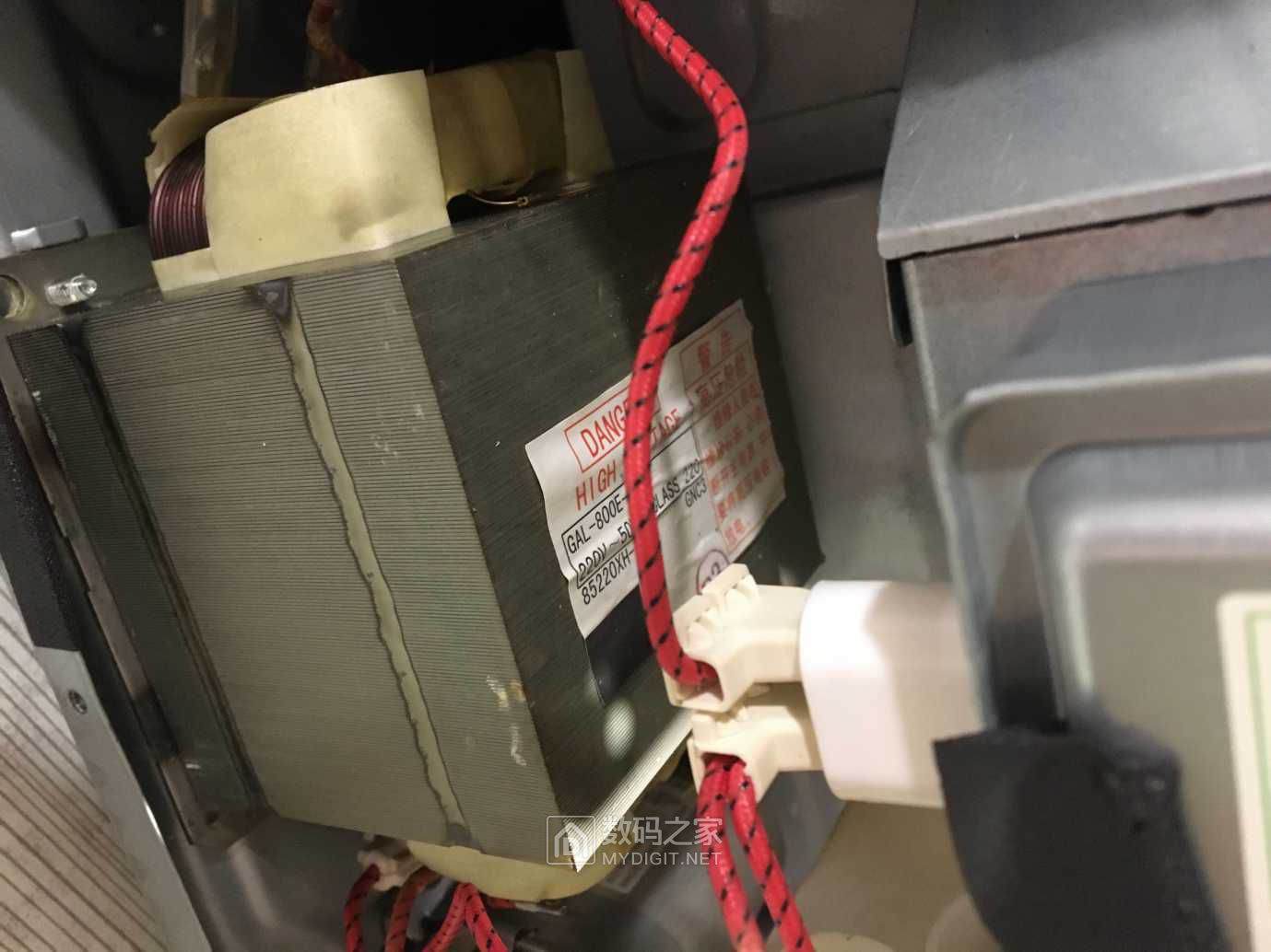

变压器是800E的,初级电阻2-3欧,次级<3欧。
肯定不对,次级一般100-300欧

格兰仕   微波炉配件  原厂变压器   800W 型号  GAL-800E-4   可替700E--4 -1
50-60

发表于 2022-7-18 22:49:22 | 显示全部楼层
次级你测的是灯丝绕组还是高压绕组?
 楼主| 发表于 2022-7-18 22:57:28 | 显示全部楼层
geek云中漫步 发表于 2022-7-18 22:49
次级你测的是灯丝绕组还是高压绕组?
次级有3个线,接磁控管的是很小电阻。。
另外两个是开路。
发表于 2022-7-18 22:59:07 | 显示全部楼层
照理说变压器是最不容易坏的,再测测其他元件有没有坏的,最好把次级线路断开来测
发表于 2022-7-18 23:01:59 | 显示全部楼层
很好的资料收藏了,怀念以前一个阳光明媚的老师
发表于 2022-7-18 23:02:25 | 显示全部楼层
回复 支持 2 反对 0
发表于 2022-7-18 23:03:26 | 显示全部楼层

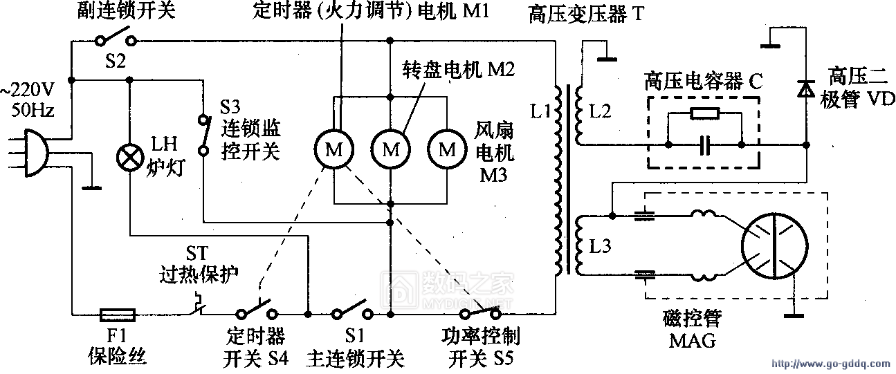

看电路图,你测到的可能是灯丝的电阻吧
发表于 2022-7-18 23:04:21 来自手机浏览器 | 显示全部楼层
我有两个拆机的 不过运费伤不起 可以去当地废品站拆
发表于 2022-7-18 23:05:48 | 显示全部楼层
磁控管的灯丝电阻正常阻值0.3~1欧姆左右,你要测变压器线圈阻值要把磁控管跟线圈断开测
发表于 2022-7-18 23:25:27 | 显示全部楼层
梅花一党 发表于 2022-7-18 22:57
次级有3个线,接磁控管的是很小电阻。。
另外两个是开路。
高压保险管5KV/700MA烧了吗?
 楼主| 发表于 2022-7-18 23:38:15 | 显示全部楼层
猪小呆 发表于 2022-7-18 23:05
磁控管的灯丝电阻正常阻值0.3~1欧姆左右,你要测变压器线圈阻值要把磁控管跟线圈断开测 ...
断开测的。。无穷大
 楼主| 发表于 2022-7-18 23:39:03 | 显示全部楼层
geek云中漫步 发表于 2022-7-18 23:25
高压保险管5KV/700MA烧了吗?
也烧断了
发表于 2022-7-18 23:42:18 | 显示全部楼层
高压绕组一般不容易开路,看看高压二极管是否击穿短路了。
 楼主| 发表于 2022-7-19 00:03:20 | 显示全部楼层
高压保险端与其他两个端是开路的??????难道我理解错了。难道本来就是隔离的?
保险烧断了,二极管好着的,,X10K可以测量。
