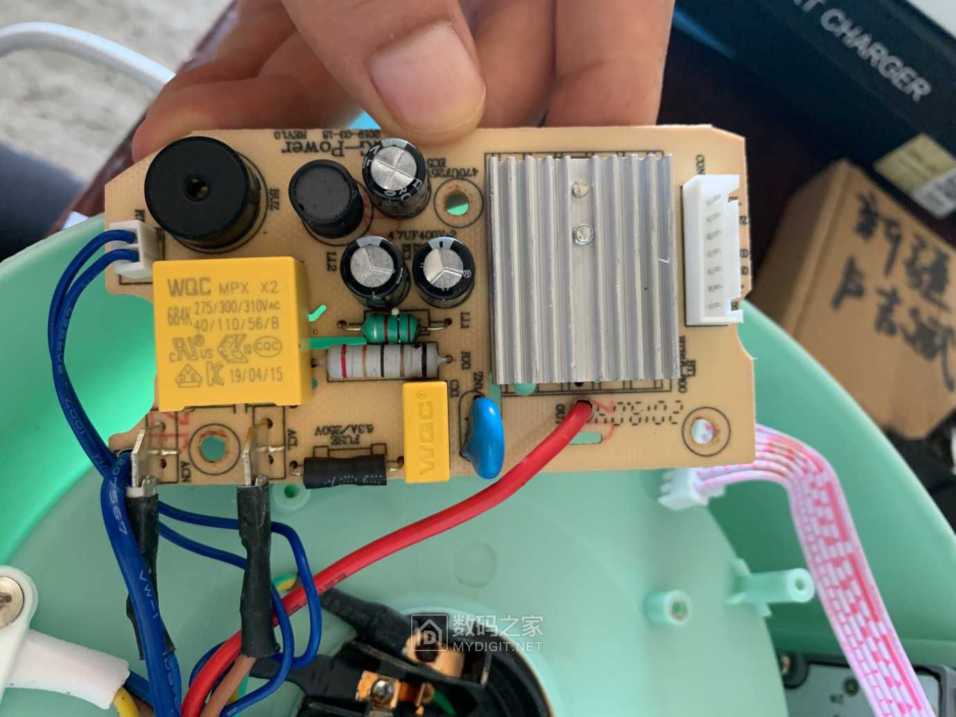

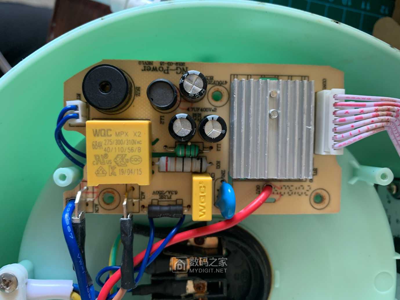

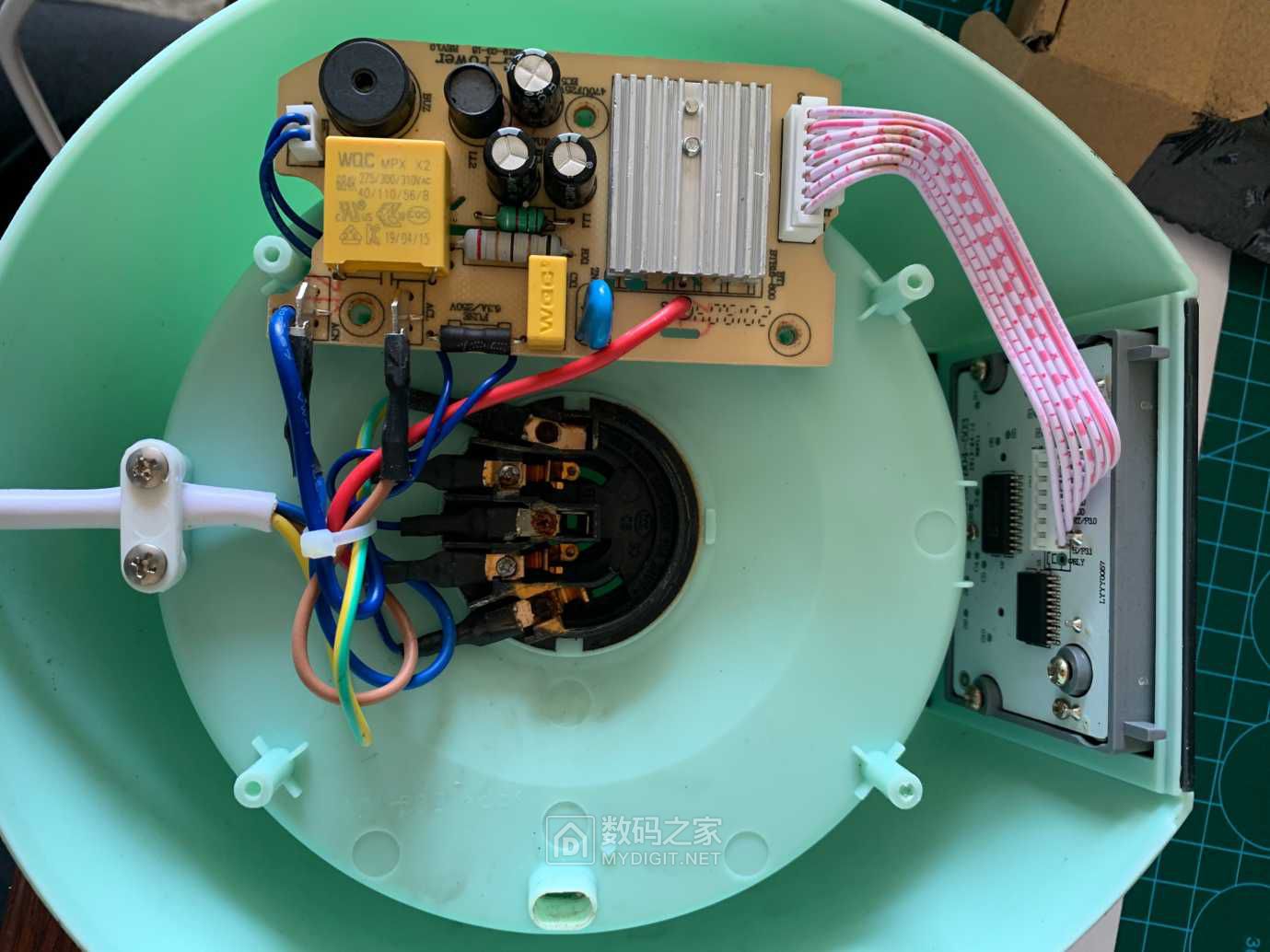

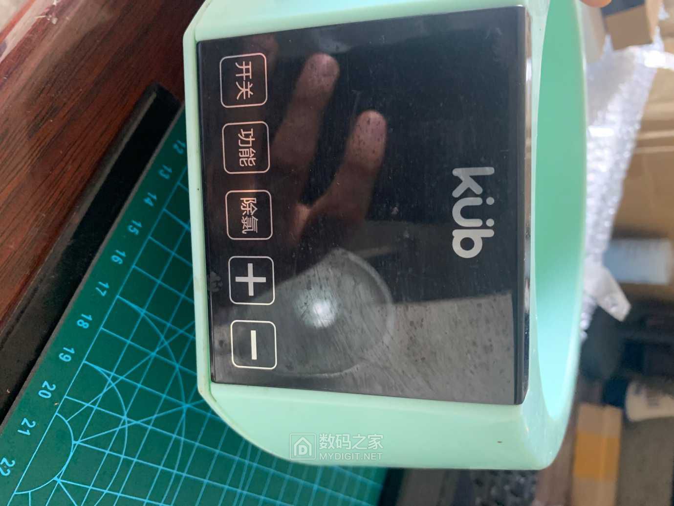

恒温水壶通电不显示,不知道哪里出了问题,于是拆开看看,希望论坛大佬们帮忙看看什么问题。
发表于 2022-8-1 23:45:26 | 显示全部楼层
检查一下那个套着黑色热缩管的保险丝是否通,然后再检查有没有温度保险,最后代换一下那个黄色的方块大电容。祝你好运。
发表于 2022-8-2 07:00:31 来自手机浏览器 | 显示全部楼层
首先检查电路板电源输入两端子间有没有市电220v电压,然后再按上一位坛友说的检查!
 楼主| 发表于 2022-8-2 08:14:49 来自手机浏览器 | 显示全部楼层
goodc 发表于 2022-8-2 07:00
首先检查电路板电源输入两端子间有没有市电220v电压,然后再按上一位坛友说的检查! ...
220v的进线那里有电
 楼主| 发表于 2022-8-2 08:18:54 来自手机浏览器 | 显示全部楼层
云海听涛 发表于 2022-8-1 23:45
检查一下那个套着黑色热缩管的保险丝是否通,然后再检查有没有温度保险,最后代换一下那个黄色的方块大电容 ...
好的,谢谢
发表于 2022-8-5 20:19:56 | 显示全部楼层
先检查保险和插座是否通电
 楼主| 发表于 2022-8-6 13:16:47 来自手机浏览器 | 显示全部楼层
pdshuixiang 发表于 2022-8-5 20:19
先检查保险和插座是否通电

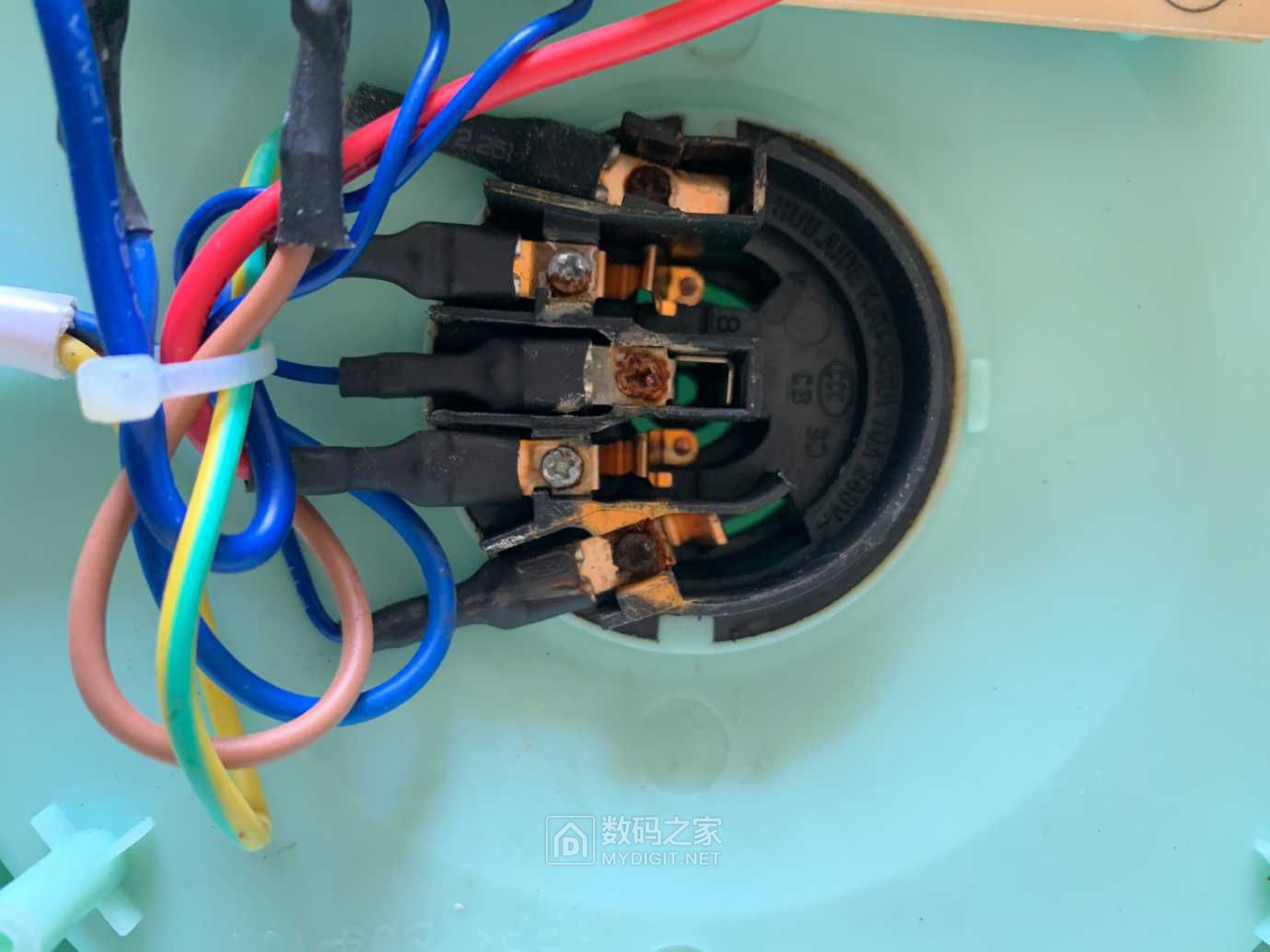

你们说的保险是哪个,插座通电
发表于 2022-8-6 13:38:27 来自手机浏览器 | 显示全部楼层
测那个安规电容容量是否正常
