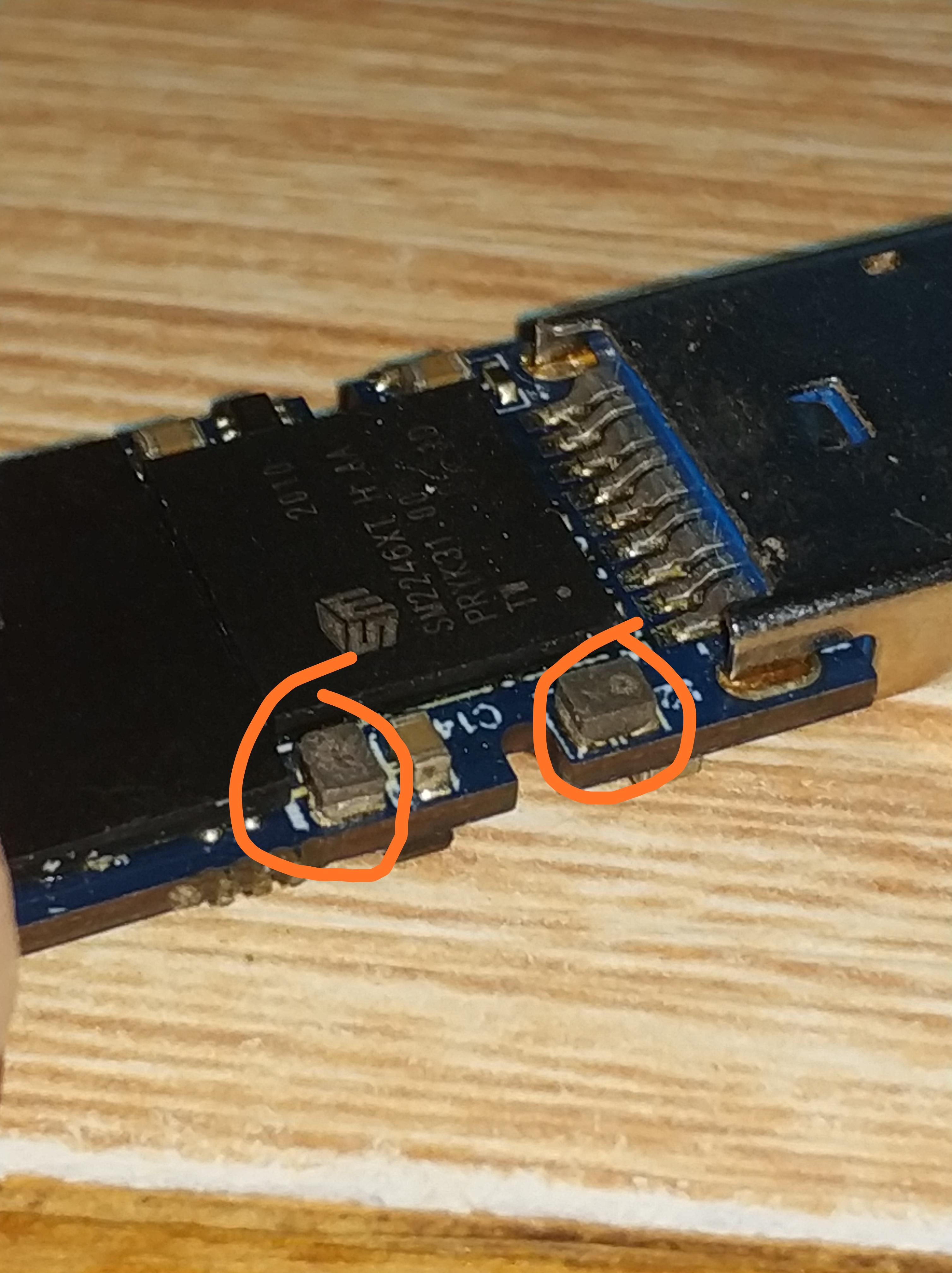

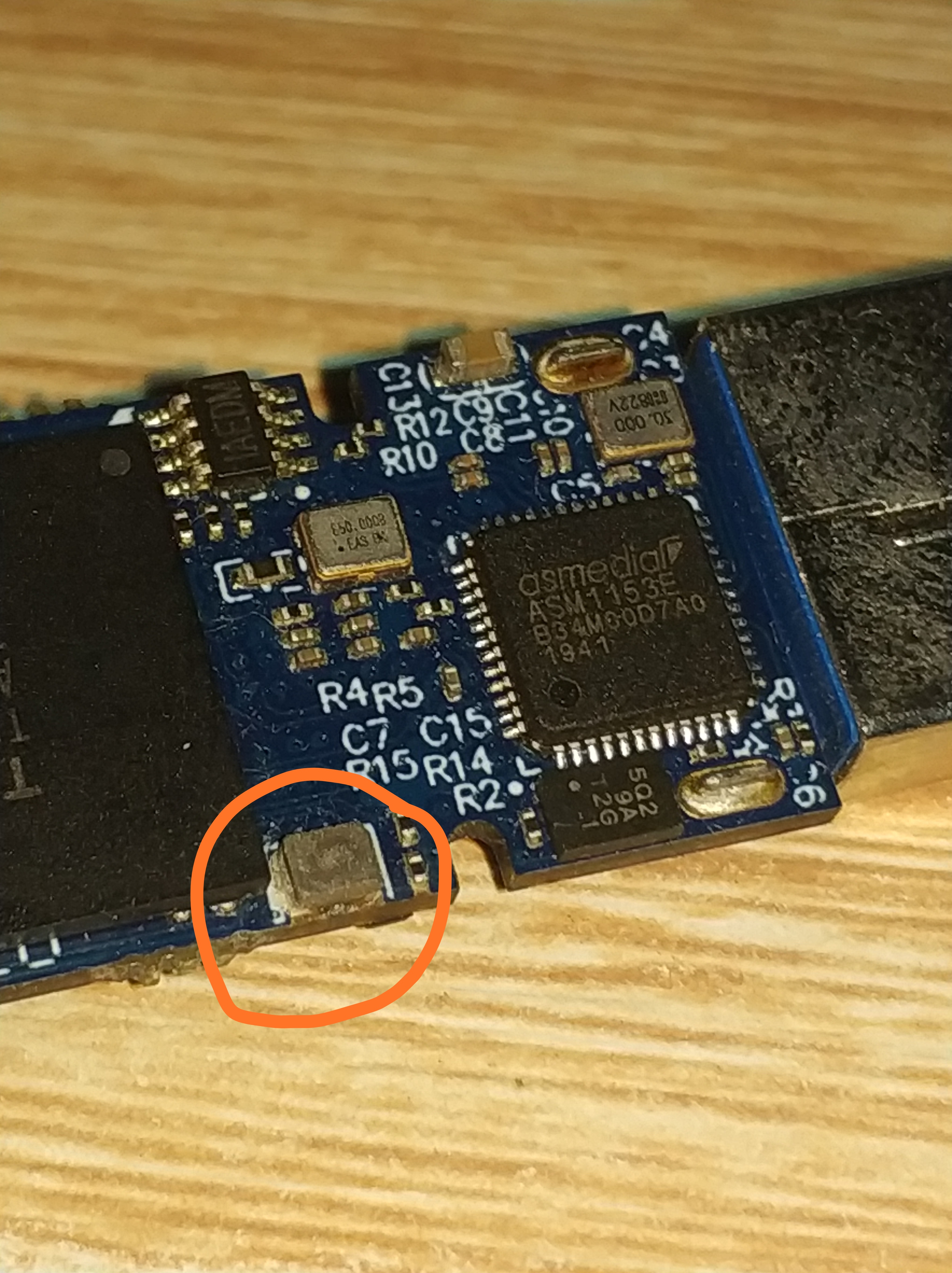

想问高手们这三个是什么,自己看着像电感,放大镜看不出型号

 楼主| 发表于 2022-8-6 18:25:41 来自手机浏览器 | 显示全部楼层
douzi707 发表于 2022-8-6 09:19
不知道这是啥,你能知道他坏了?
仔细看,顶上烧穿了
发表于 2022-8-6 18:38:27 来自手机浏览器 | 显示全部楼层
三个电感,2.2uh,体积是201610

 楼主| 发表于 2022-8-6 18:58:51 来自手机浏览器 | 显示全部楼层
alexflying 发表于 2022-8-6 10:18
磁珠?电感? 它咋坏了?万用表测过了?
拆出来测了,3个都是短路

发表于 2022-8-6 21:00:55 来自手机浏览器 | 显示全部楼层
实际是电感,分别负责不同供电,除非USB口电压严重过高,才可能会电感损坏,不然这3个电感不会同时坏。
猜测为楼主看外观误判,实际非所述元件故障

发表于 2022-8-6 23:55:58 | 显示全部楼层
mhys 发表于 2022-8-6 18:58
拆出来测了,3个都是短路
电感就是通的,不叫短路!而且这个电感表面有个原点标记,不是烧了,电感只有一种损坏形式,就是开路,或者裂了;U盘现在什么状态您都没说清楚,掉盘?直接认1G?短接ROM还不识别?开卡软件看CE分布
 楼主| 发表于 2022-8-7 05:12:30 来自手机浏览器 | 显示全部楼层
猜 ...
确实搞错了
