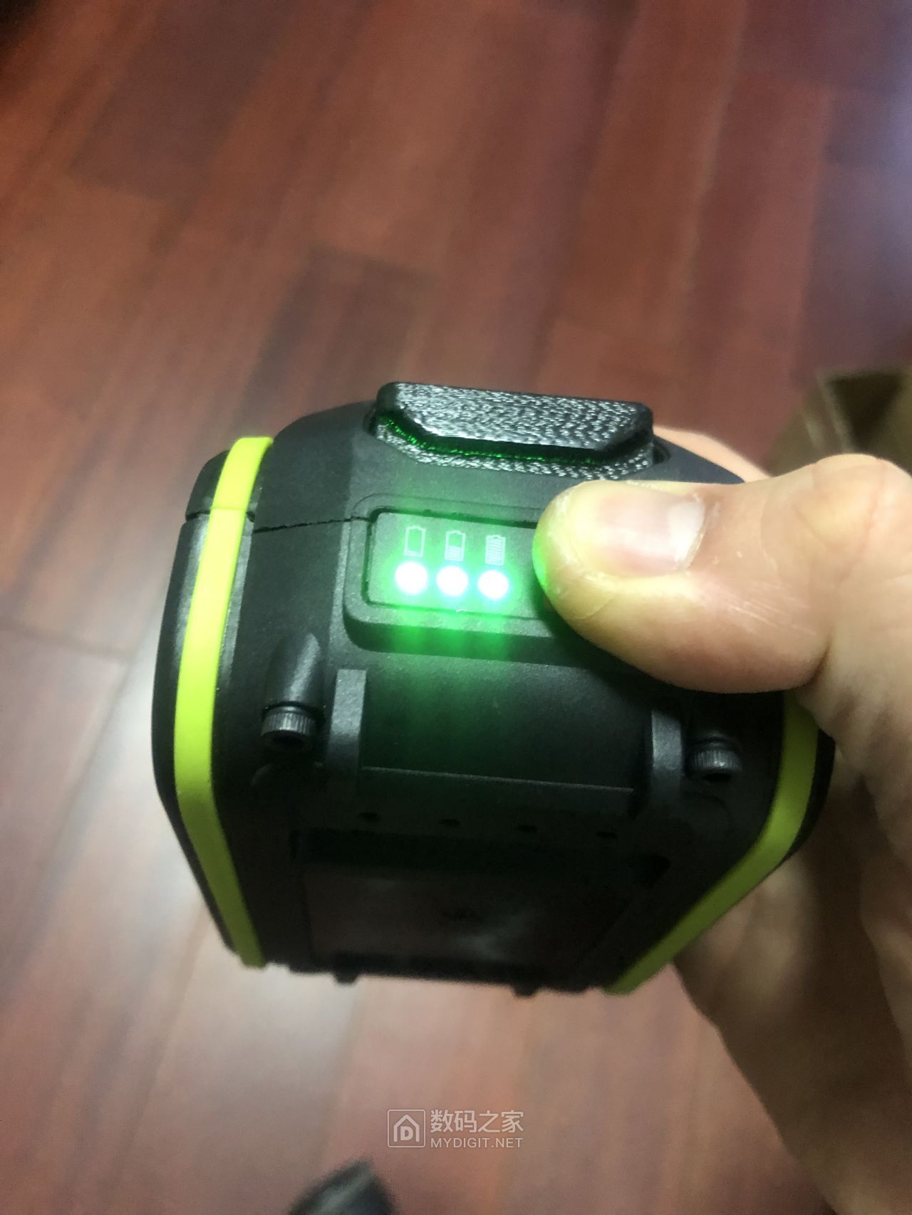

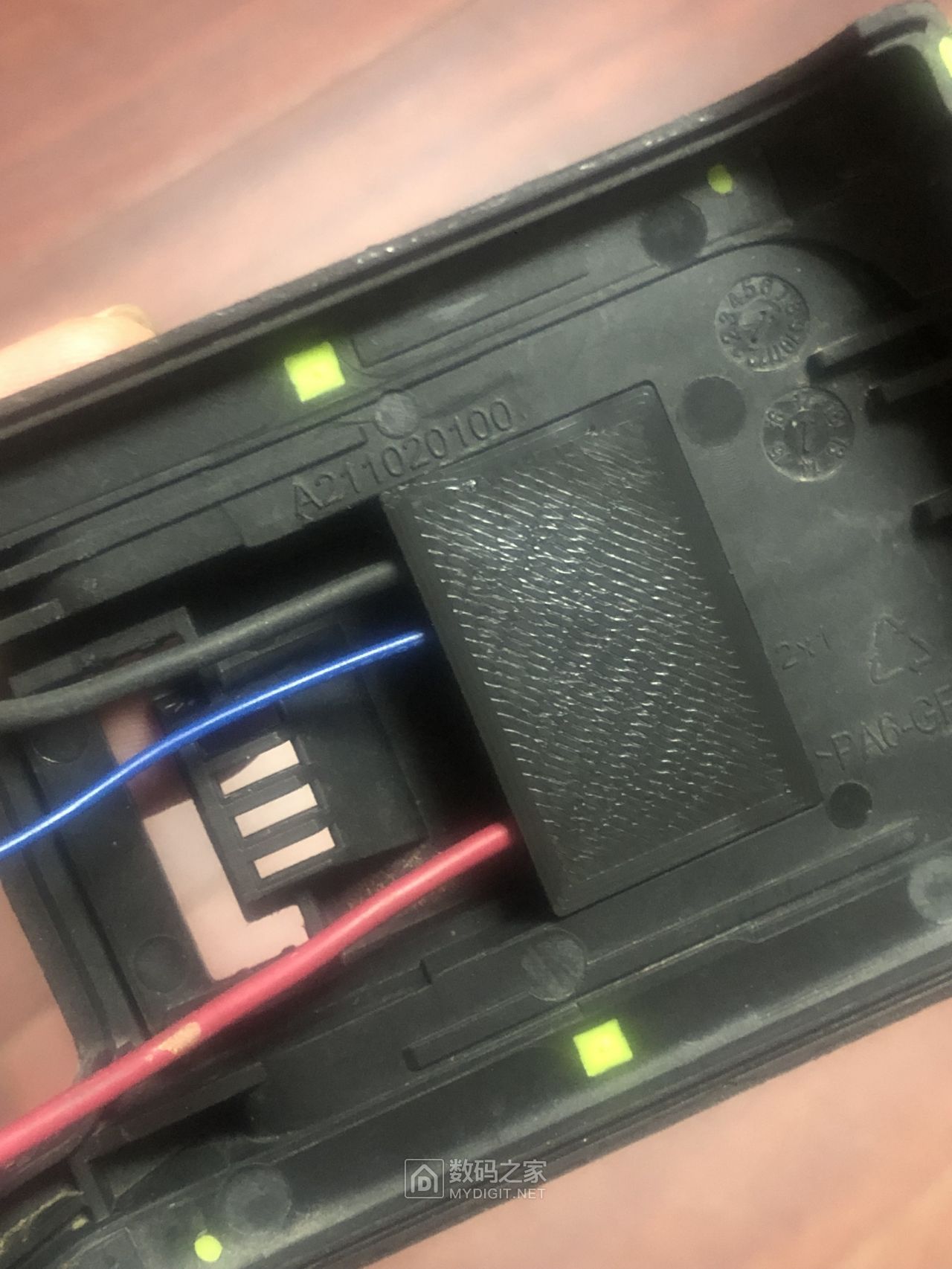

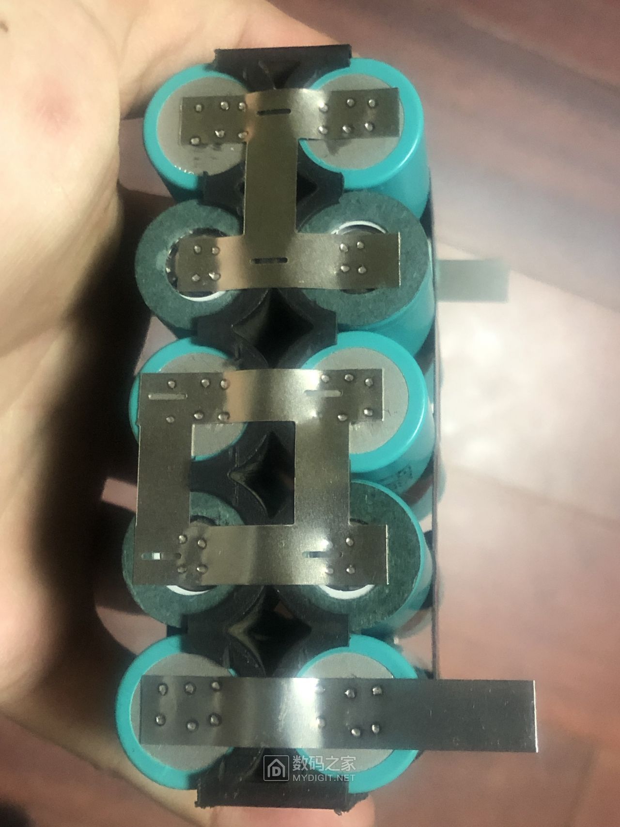

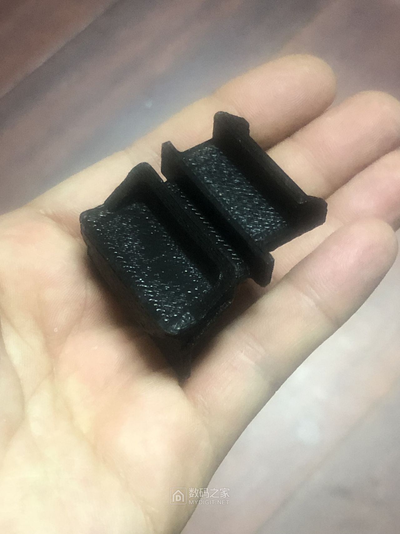

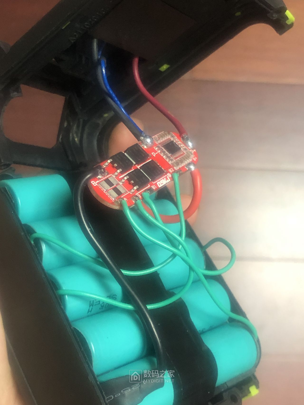

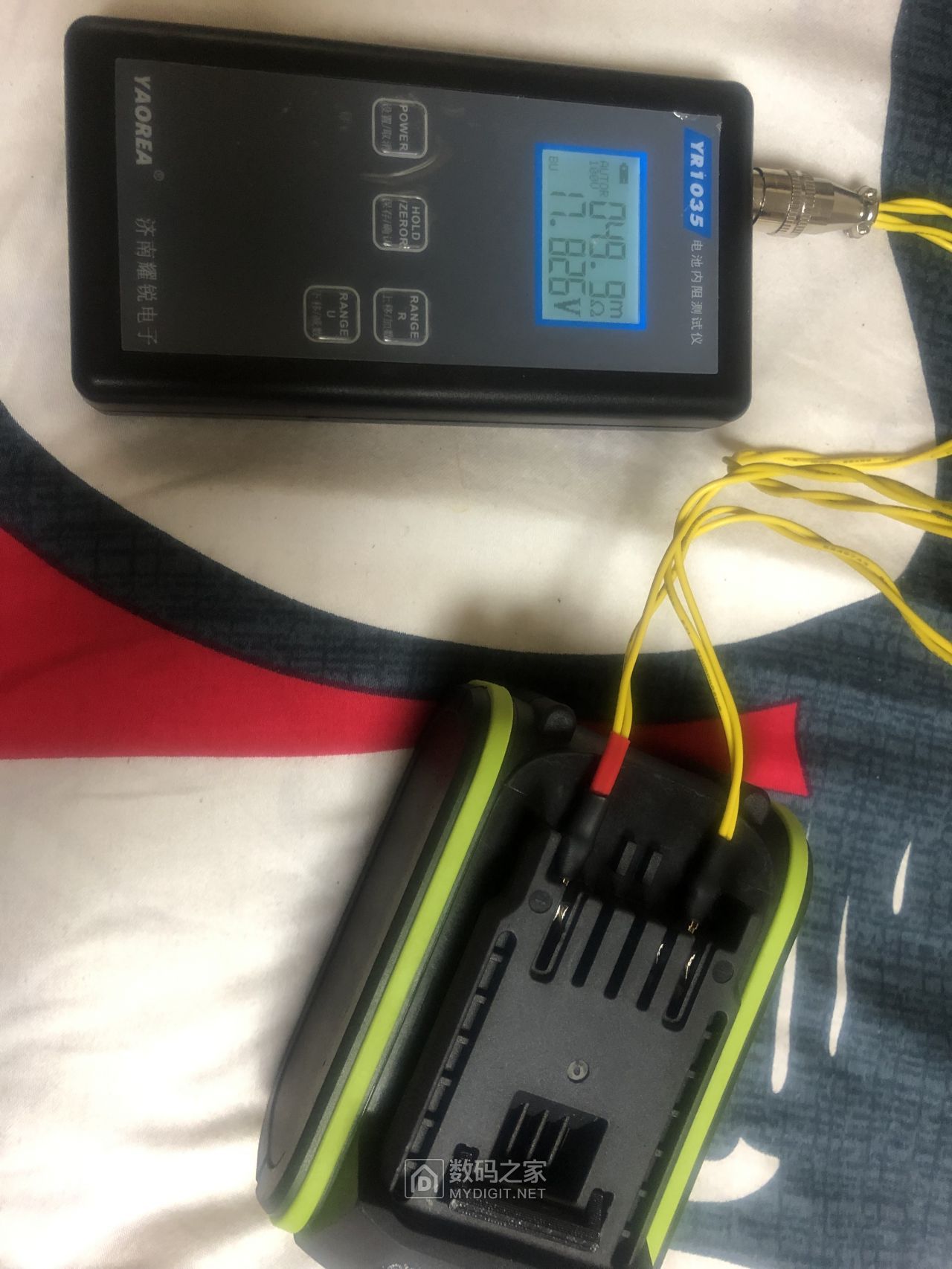

这次是威克士大脚板电池,说下我的方案:
空壳子,3D打印了弹簧卡口和夹片座,然后飞线到通用保护板,大脚板有检测脚要串阻,这个保护板功能挺全的,过充、过放、温度、短路。。。等十几项保护功能,而且简单调整下就可以适用3串、4串、5串,体积小巧,标称持续放电20A,峰值40A,而且充放电同口,充电做个小配件就行了,也可以再改下可使用原充,这板子我也是第一次用,可靠性有待验证。电芯使用的全新拆机20R,单颗内阻13~13.5,线用的awg16,飞线过板子最终内阻将近50,有点偏高,不过胜在性价比吧。安装了电量显示板,补图。。。

我有原充,主要是这保护板带充电保护,没必要用原充。

代做电池就算了吧,我这是玩的,这么做块电池要费不少工,不过可以考虑出个套料方案,应该可以和大多数副厂套料价格持平或更低。我这还没做完,电量显示面板还没装,充电接口配件还没3d打印,充电会用dc口输入,适用21v充电适配器,输出直插电池。前面有朋友说过原充问题,其实所谓过原充就是能激活充电器输出,并保有原本的保护功能,这个板子本来就有各种充电保护功能,只要让充电器能输出负责傻充,保护交给板子就是了,这个没打算做到电池里,要做也是做到充电配件接口里。

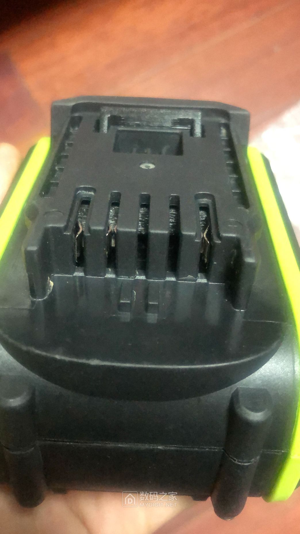

小黄鱼买了两个“五灯”的大脚板,电路板被改过的,串了个热敏电阻,最要命的是电路板漏电,充满到20.5伏,放着不用一周就掉到15伏附近,拆掉保护板电池一周下降0.06伏。
