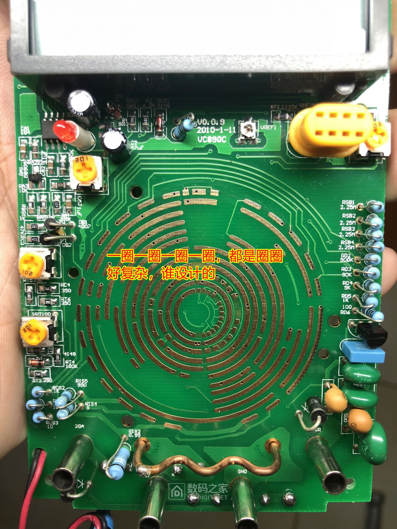

电容档表笔测市电电压,砰的一声,电容和温度档都坏了,其它档位正常。庆幸的只是烧断了保险丝、PCB铜箔和一只瞬态电压抑制二极管TVS,没有替换件,剪断了,希望下次不要再犯这个错误了。

三个电位器,哪个是调节电压精度的?

你这个修法 怕是下次再失误 就不好修了...
发表于 2022-8-20 21:20:01 | 显示全部楼层
居然Q1、Q2没有坏
