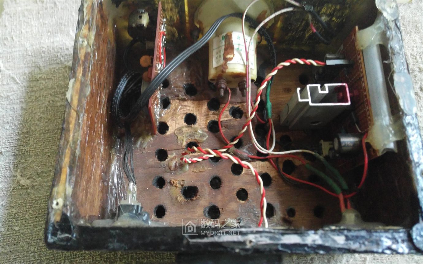

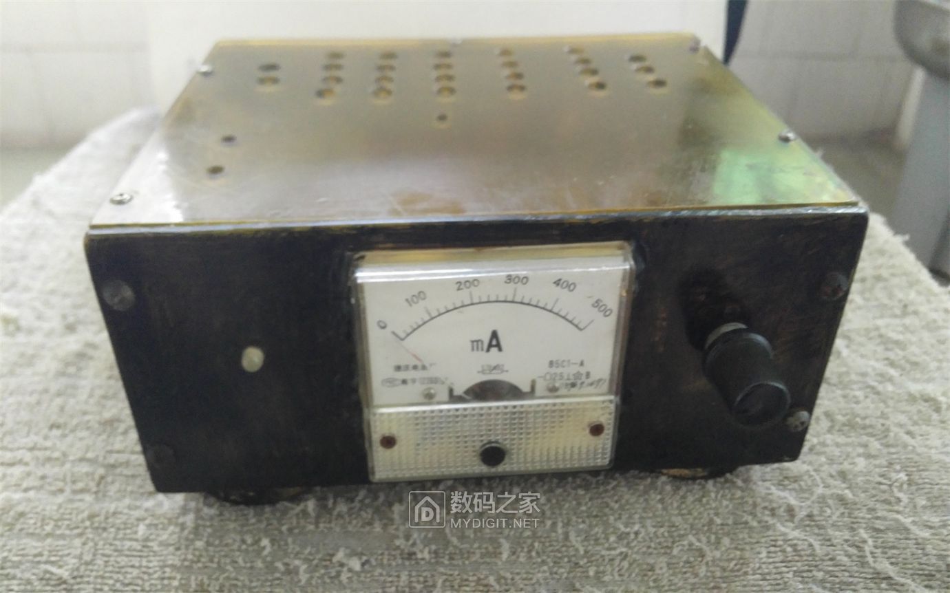

这是一年多前自D的电脑功放,外壳取材木夹板,及有机玻璃,为了看起来不呆板,装上毫安表,指针晃来晃去,显得生动一点。

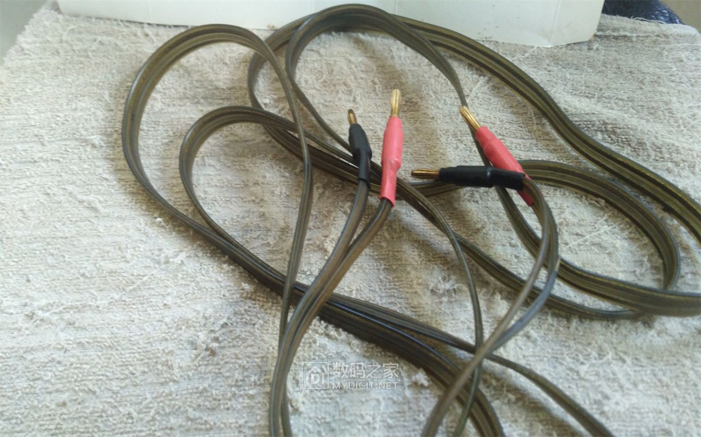

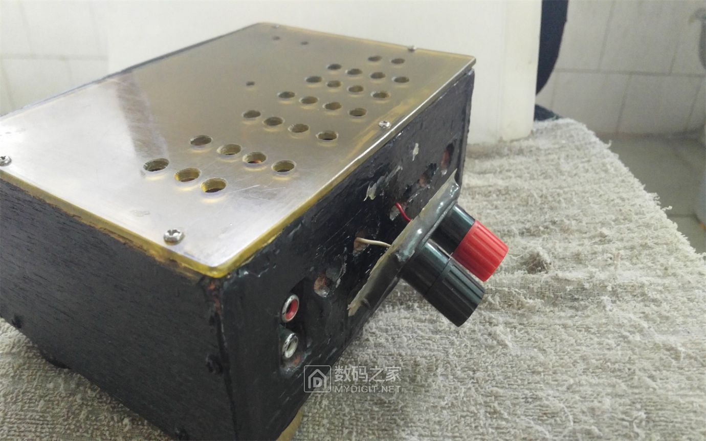

7N无氧铜喇叭线有2。5米长,挺重的。

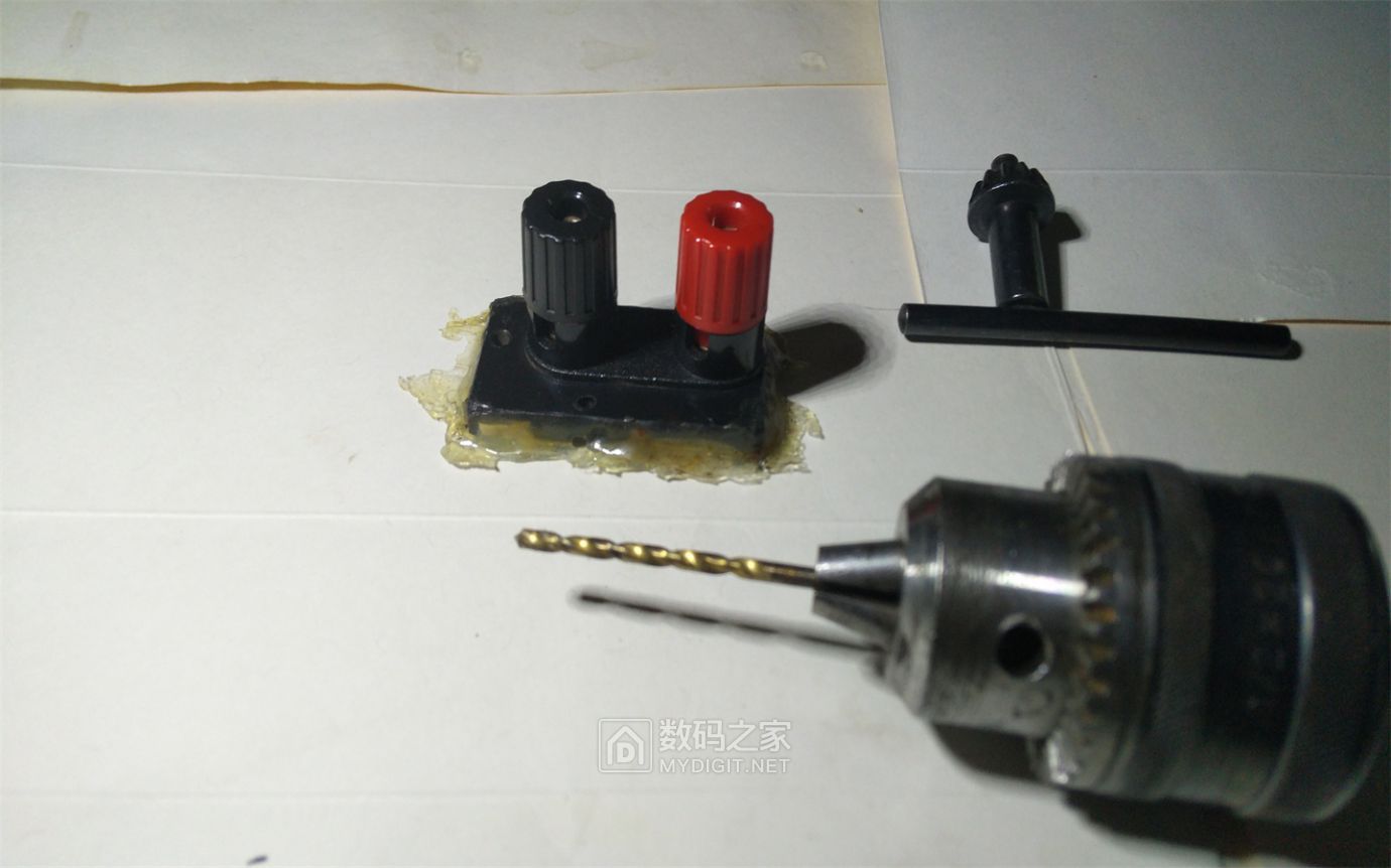

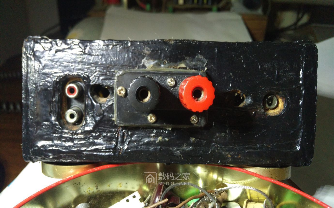

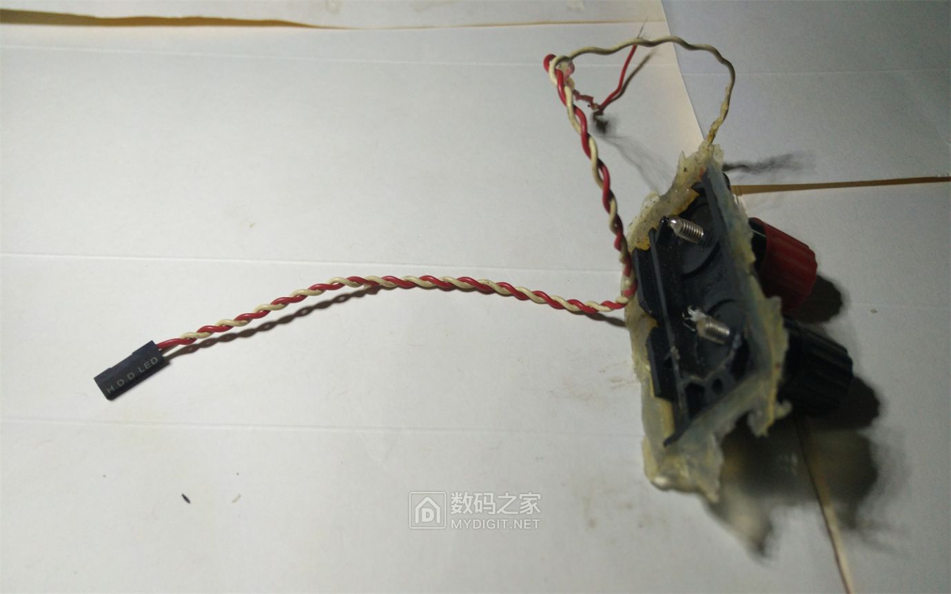

结果输出端子成这样了,热熔胶固定不够力,脱开有半年多了,一直没空理它,反正会响。

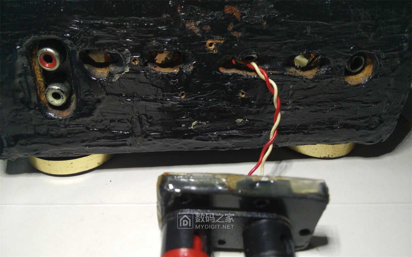

几天前断了一根线,不响了。

今天周日有空,就拆开重新安装,热熔胶是不行了,这回上罗丝,不能偷懒。

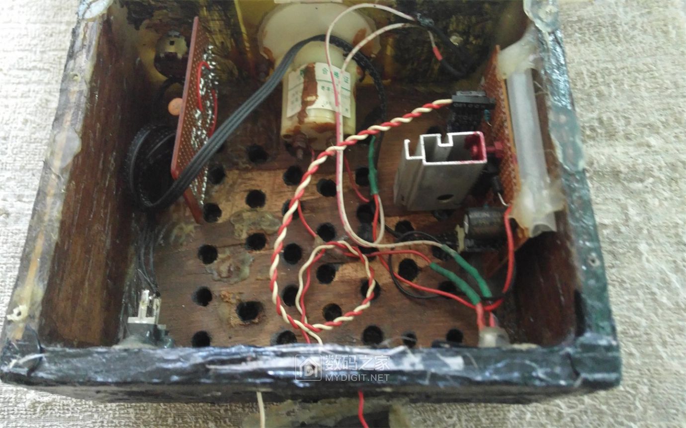

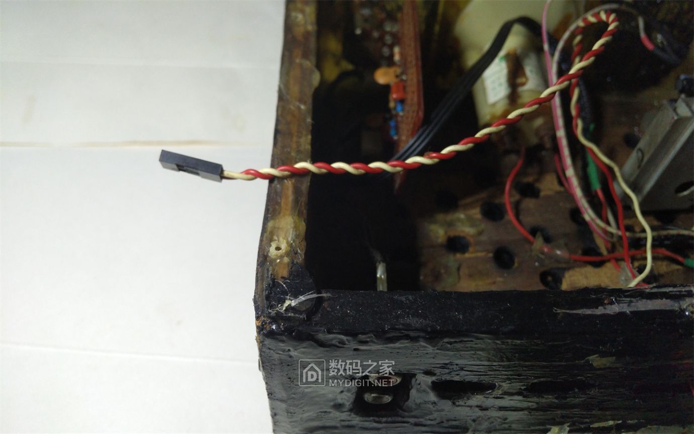

这根是连接功放板插头,跟电脑机箱里的开机线是不是有点相识。

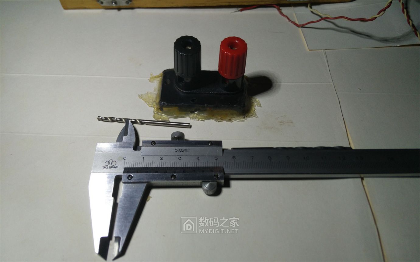

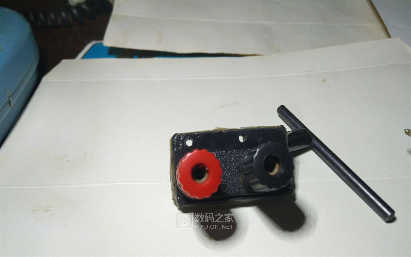

找一支3毫米钻头,懒得看钻头上的数字,直接游标卡尺量。
用索头固定好钻头,手工钻起来。
塑料不难钻,不一会,4个3毫米孔钻好。

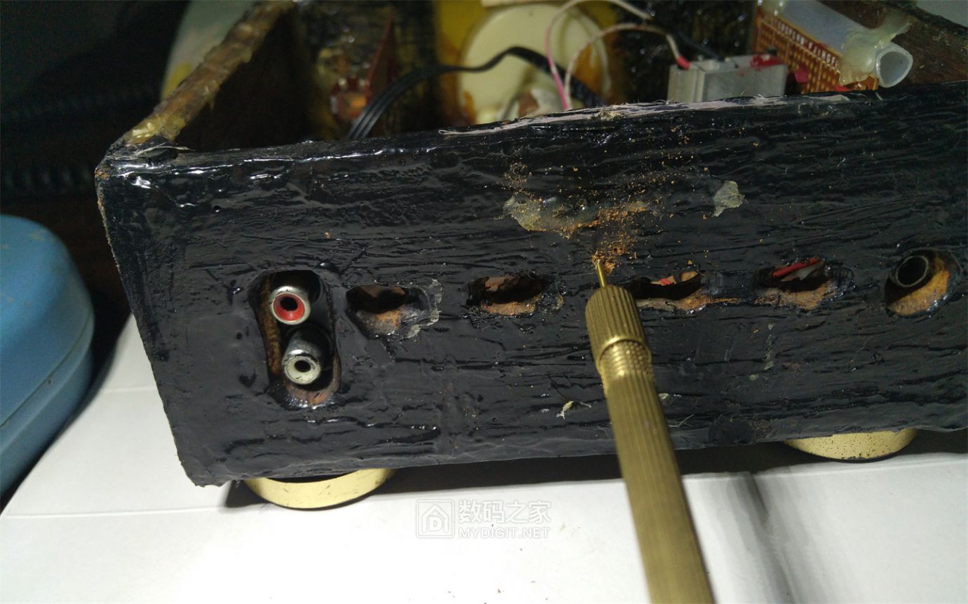

机箱后板是木夹板,用2毫米手钻定位+钻孔,钻通孔。
先安装试试。

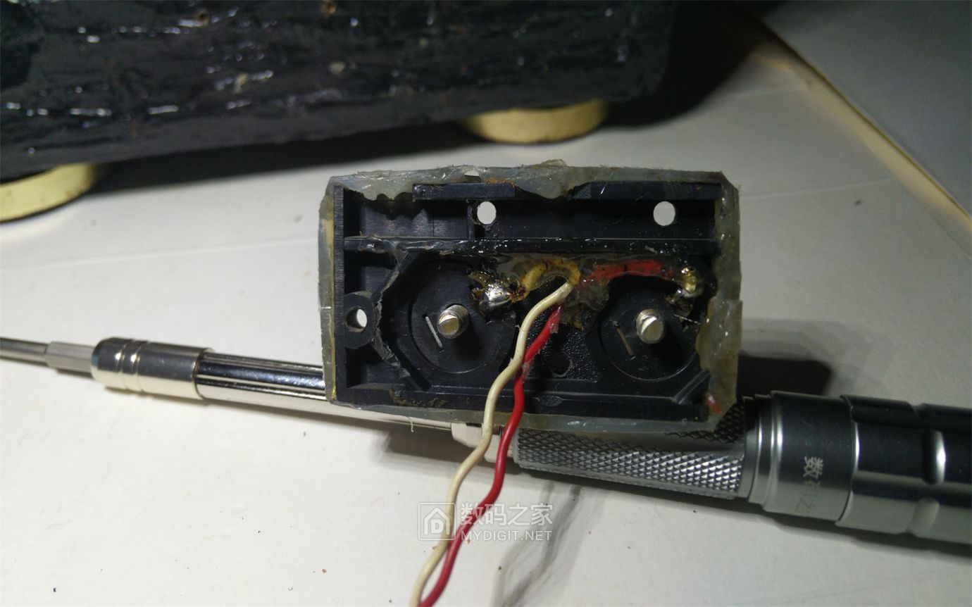

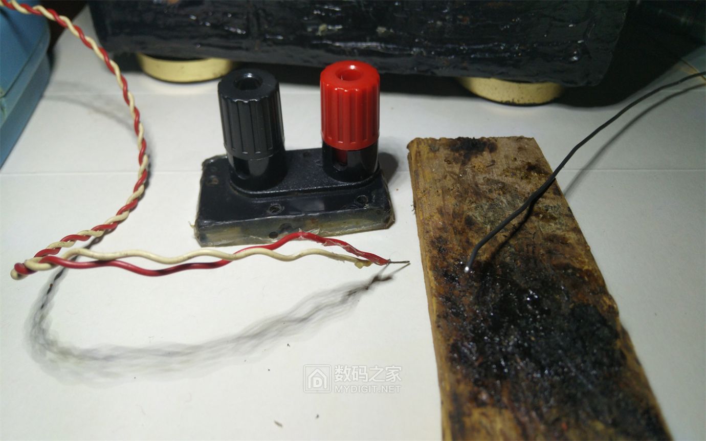

拆出焊线。
焊好后的样子,再加点热熔胶固定线。

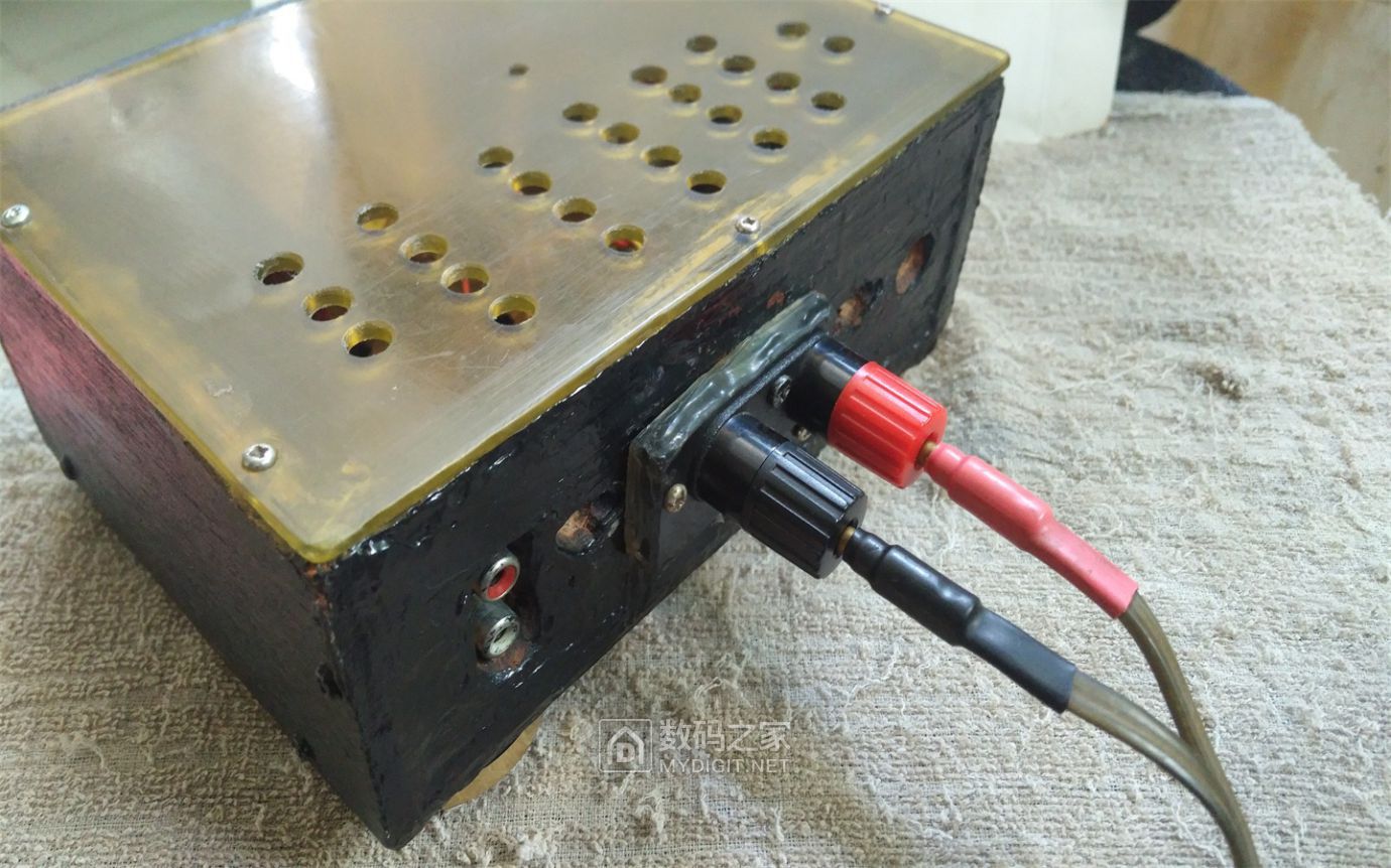

上好4个罗丝,很牢固。
插好插头,插针使用了镀金的,在废电脑主板上剪的,抗氧化应该没问题,关键细节。
盖板装好,前面。

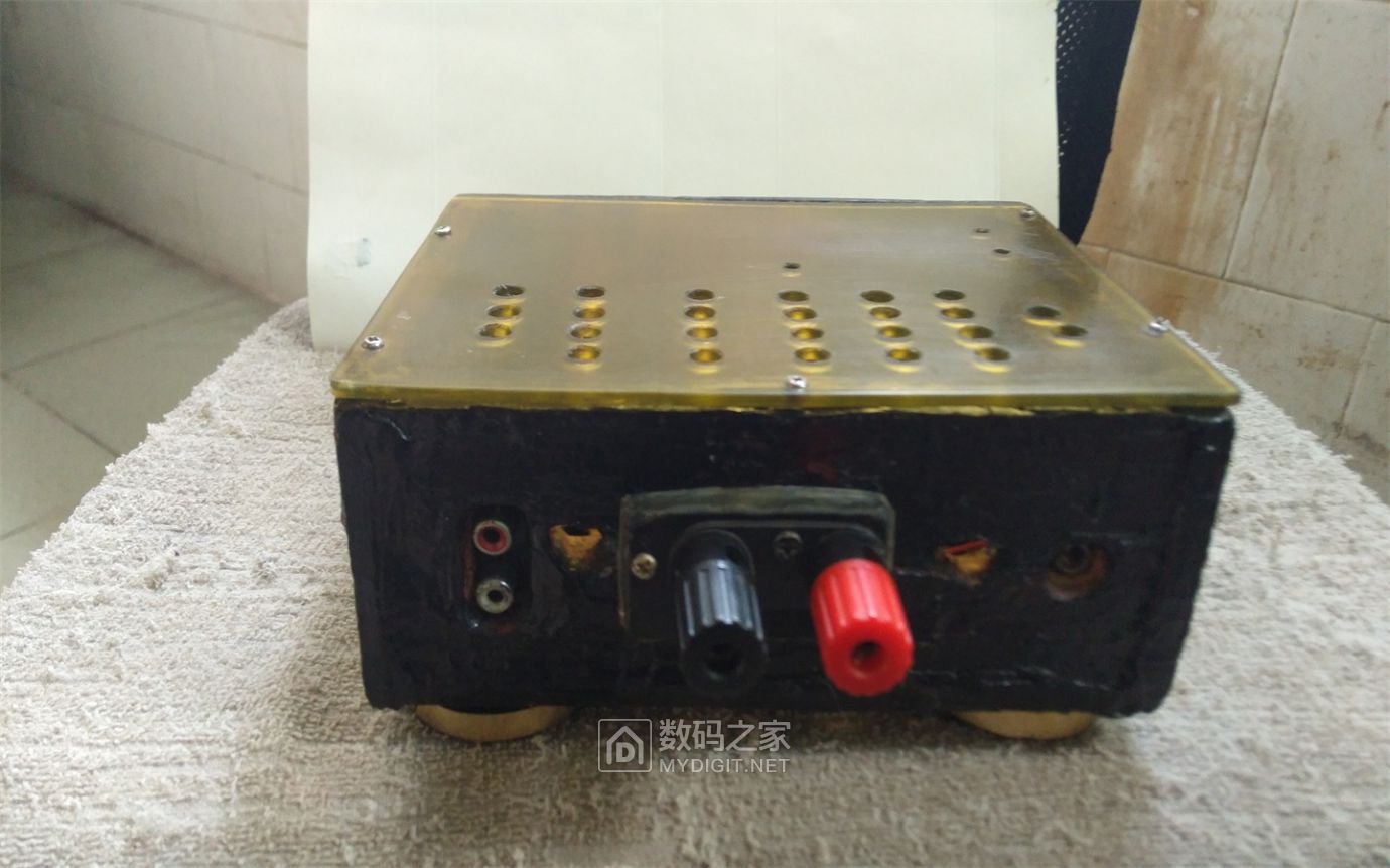

后面。
连接可靠,完工。

 楼主| 发表于 2022-8-28 17:55:56 | 显示全部楼层
重看帖子,线的正负极插反了,要重新开盖重插才行,发帖有这点好处。
发表于 2022-8-28 18:00:19 | 显示全部楼层
功率不大吧?》
发表于 2022-8-28 18:00:22 来自手机浏览器 | 显示全部楼层
里面的电路板居然没有给特写……兄弟这功放用的是啥芯片?

 楼主| 发表于 2022-8-28 19:01:53 | 显示全部楼层
TEA2025B,ST的芯片,我加了块巨大散热,上12V没问题,带8寸喇叭很响。
 楼主| 发表于 2022-8-28 19:06:16 | 显示全部楼层
我在音调做了点手脚,听起来有胆机的感觉,静噪几乎不可闻,夜深人静也听不到噪音。

发表于 2022-8-28 22:00:41 来自手机浏览器 | 显示全部楼层
我觉得吧里面的电路板图片细节拍下再弄个电路图也可以开一贴了…关键是论坛可以当做自己存档的服务器啊…
