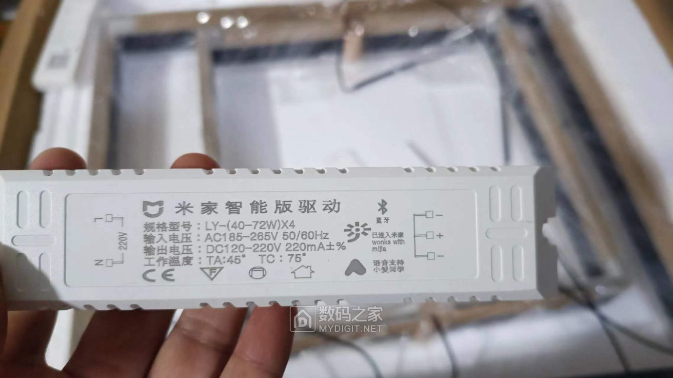

因为后面还想要再买一个更大的(60cm+80cm 双面发光灯条长度就是560cm)
这个是40+60 双面发光 灯条长度是 400cm
新到的led吊灯 驱动拆开看了一下
功率计测了一下180w 我实际调了一下亮度 调到130w-140w(70%-75%亮度) 就可以了  是半功率的电源(三线) 90w白光90w黄光 自然光全开180w
我感觉用不住  并且灯本身的金属部分也很烫 不过手可以长时间摸住  今天室温28度
你们看看  电动温度谢了105度
dc那块的黑色的几个芯片(是功率芯片么)和红色的变压器那块超级烫,断电拆掉盒子后手摸不了 太烫
但是我很想要这个灯 米家蓝牙的好看的真的太少了 已经换了3个了 不是太暗就是不是米家(凌动 蓝牙mesh 灯光记忆 默认通电开关设置)这些功能不齐
如果这个灯用的话,我打算装一个小风扇在顶上的黑盒子里面 就是放驱动的 可行么
大家各抒己见 有帮助的m不吝啬

应该是有问题的
工作有温度  如果烫的摸不住手  应该有60多度了  有点高
拆开外壳,能找到检流电阻改一下,降低功率,家用用不到那么大功率,现在的厂家很少有良心企业,都是超额使用LED,造成LED灯珠过热,老化光衰加快,正常的LED可以达到10万小时,过热的LED能达到上千小时就不错了,一般也超过保质期了,正好该换新了
主控芯片加微型散热器,尽量镀镍纯铜防氧化,觉得太贵换纯铝也可以。实在不行加风扇,尽量双滚珠轴承耐用,含油和液压轴套高温容易变干异响。

发表于 2022-9-2 16:44:39 | 显示全部楼层
看上面的字,这个输出打死了40W,如果灯珠真有180W,不烫才怪。
