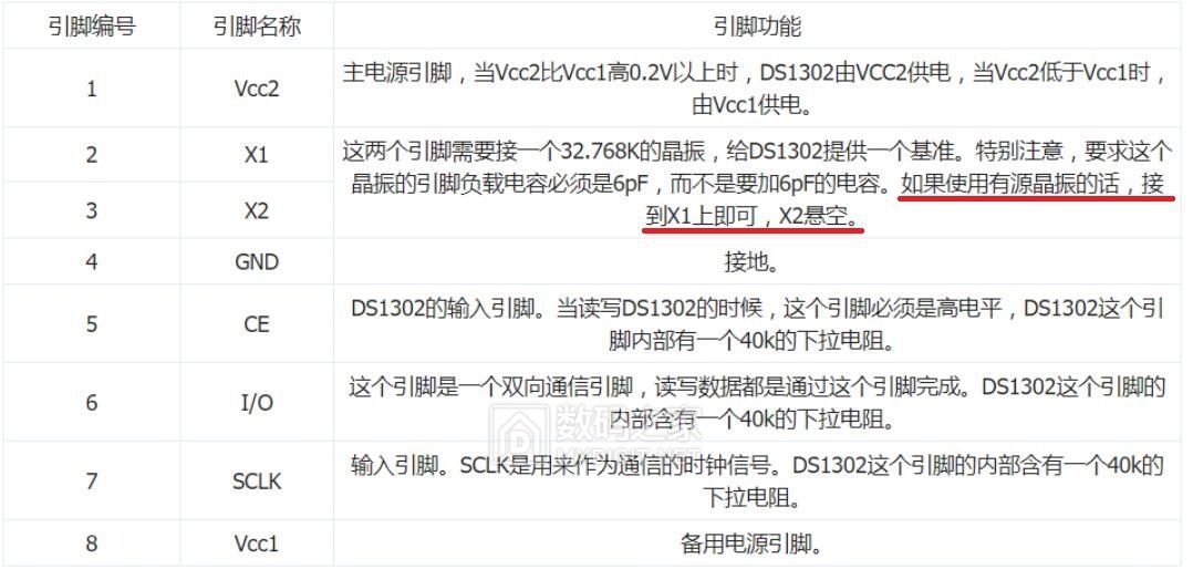

拆解到此为止,接下来参考了8139和hshike两位坛友分享的方法,把原来的晶振改为RX-8025T有源晶振,虽然这个音箱所带的时钟不带数字秒显示,但是也当做精度已经提高了。
买了10块转接板,因为RX-8025有两种封装,所以电路板正、反两面做成两种封装的电路方便使用
主角也到了,准备开工!
焊接好了
三条连接线
拆下来的哥仨
原机采用了DS1302时钟芯片
8025时钟输出接到1302的2脚
接上显示屏看一下,工作正常!
