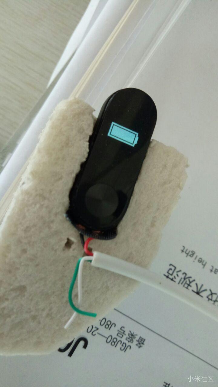

哪位坛友有2代的小米手环,能否帮忙测下,哪个充电触点对应充电正极,哪个对应负极。谢谢。

发表于 2019-5-6 16:09:53 | 显示全部楼层
手环本体屏幕朝上,触点朝自己面部,右边是正极

发表于 2019-5-6 21:36:32 | 显示全部楼层
实物测量,确实是这样的。

发表于 2019-5-7 15:49:28 | 显示全部楼层
你这个是馒头么。。。。
