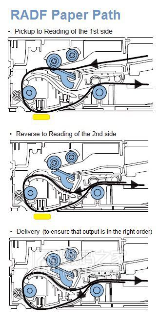

图6-2 自动翻转送稿器纸张路径示意图

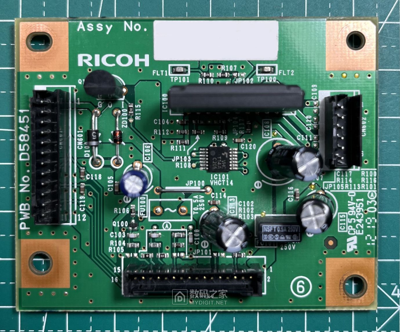

自动送稿器的动力单元主要由步进电机及驱动电路组成,以下图片为理光数码复合机自动送稿器步进电机驱动电路板实物图。
步进电机型号:STP-42D1052-04 1.8°/STEP 4.29V 0.3A
图6-3 Top 层 TSSOP14 为 74VHC14 施密特触发反相器

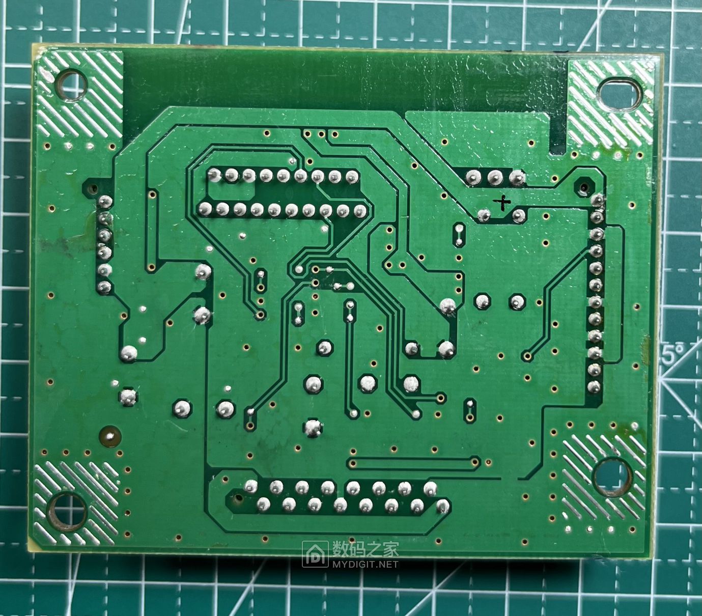

图6-4 Bottom 层

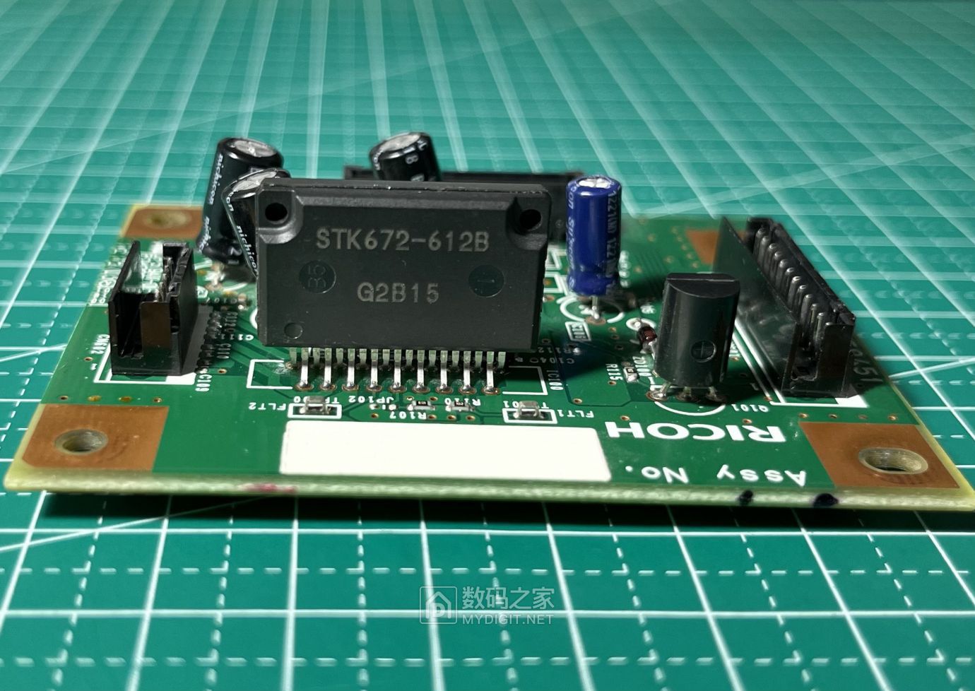

图6-5 STK672-612B 步进电机驱动器
