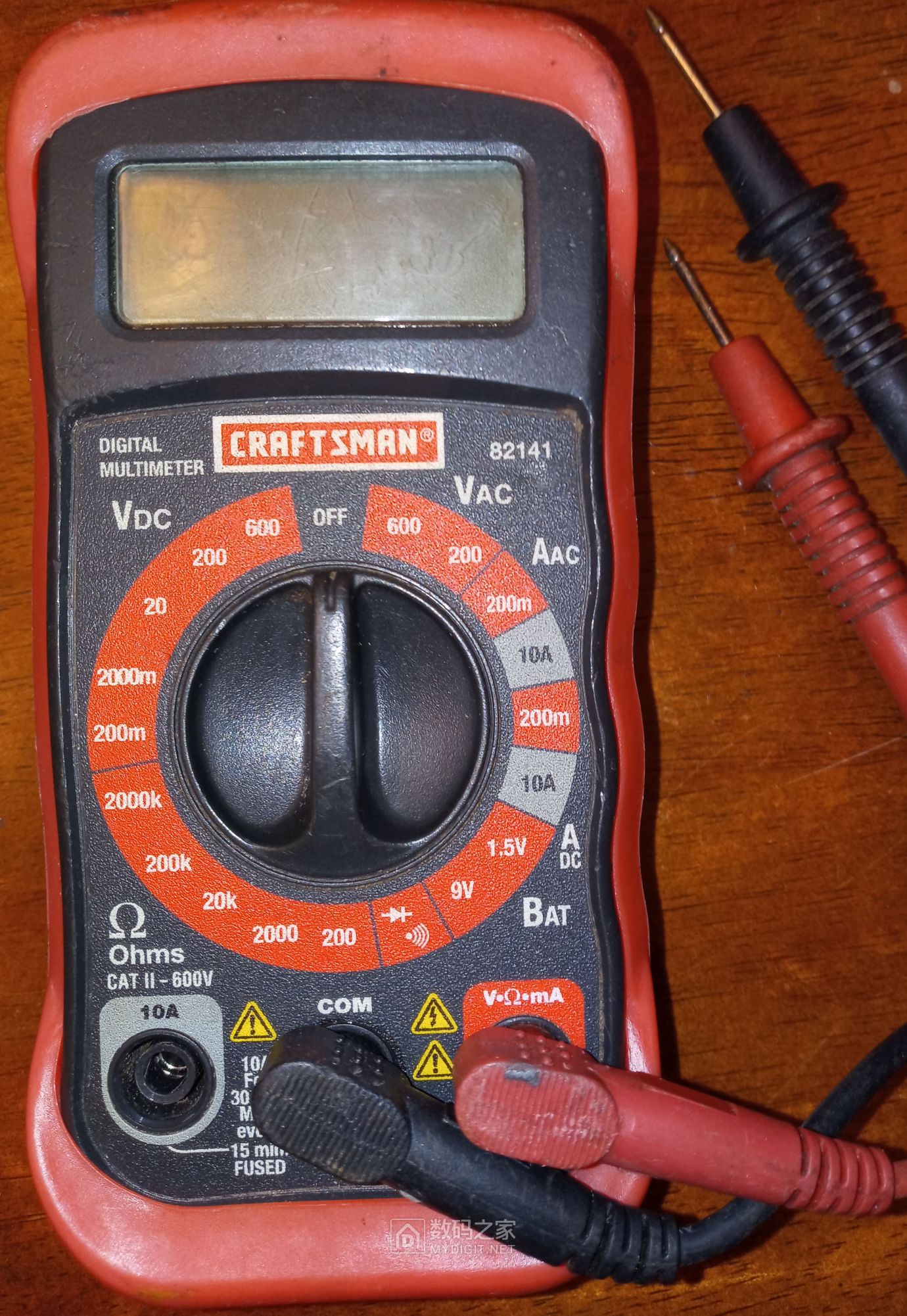

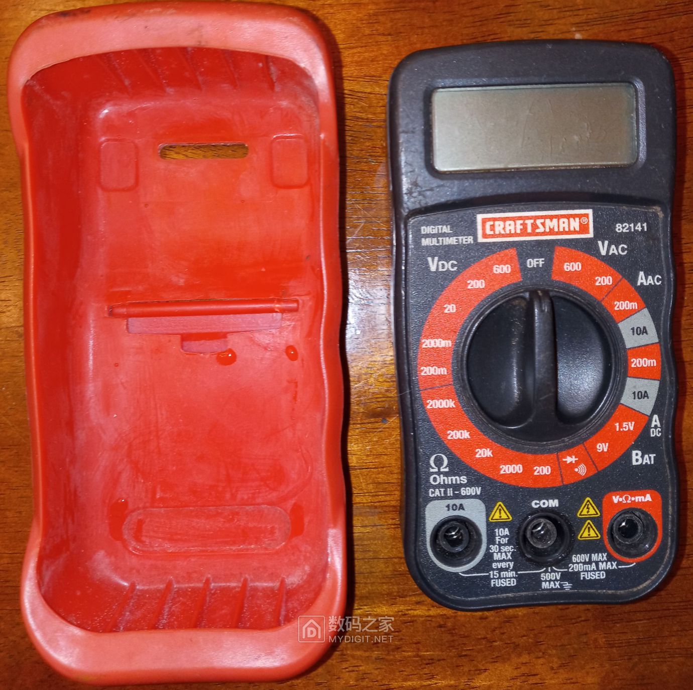

国内代工的美国Craftsman(工匠)牌万用表:

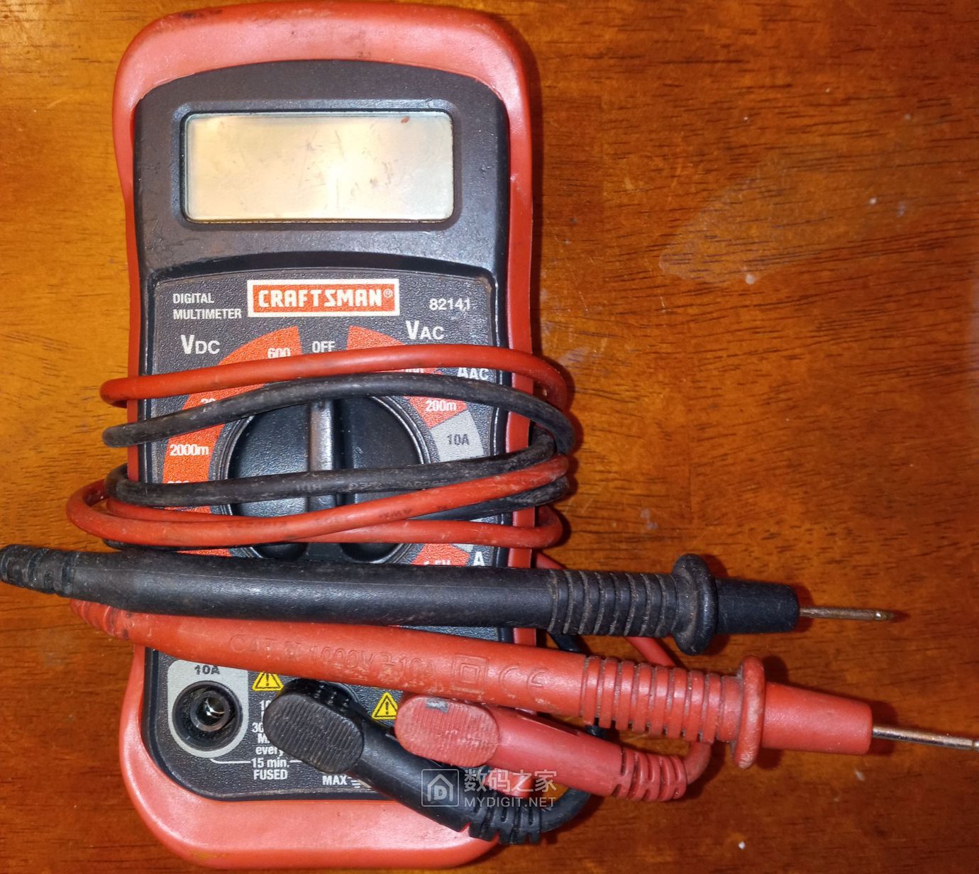

表笔比较粗也很柔软,可能是硅胶的:
保护外套脱掉:

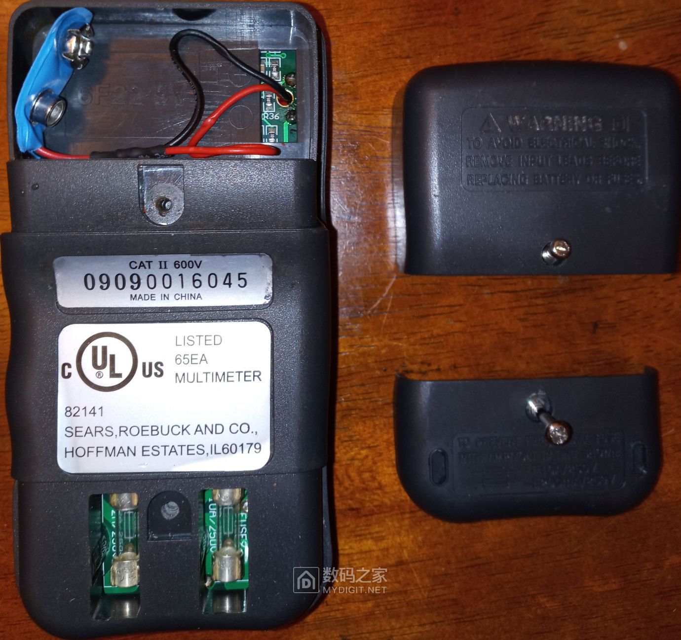

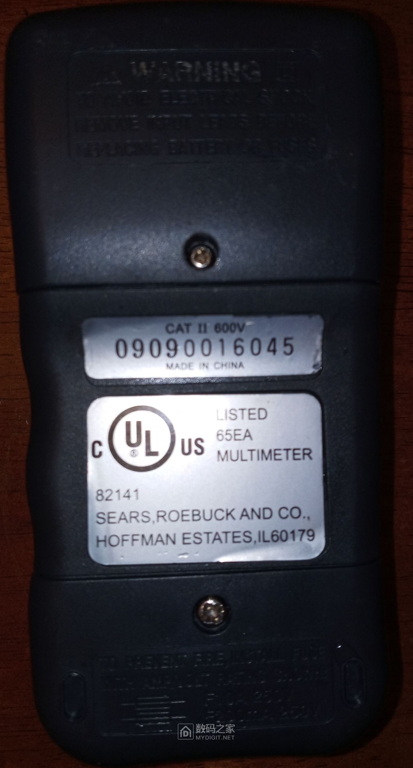

背面一共两个螺丝,用来同时固定两个盖板和整个后盖。上面的盖板是电池仓,用9V叠层电池,下面的盖板里是两个保险丝:

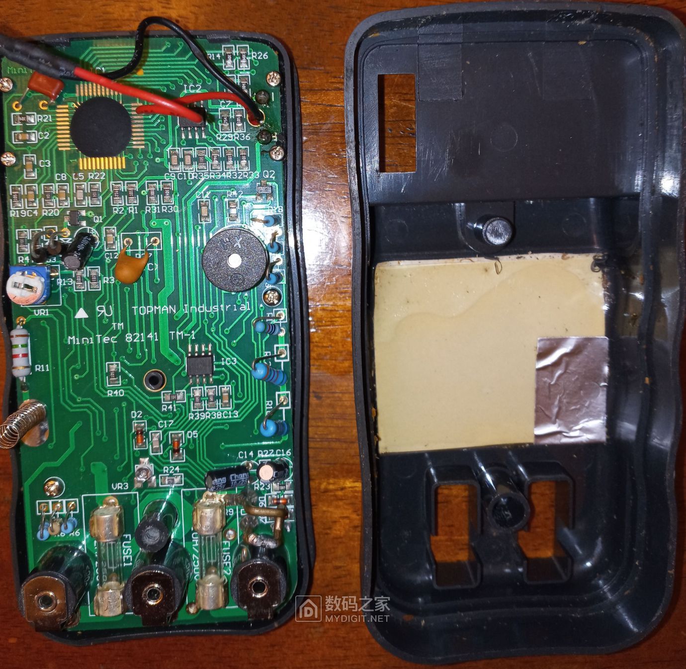

打开后盖:

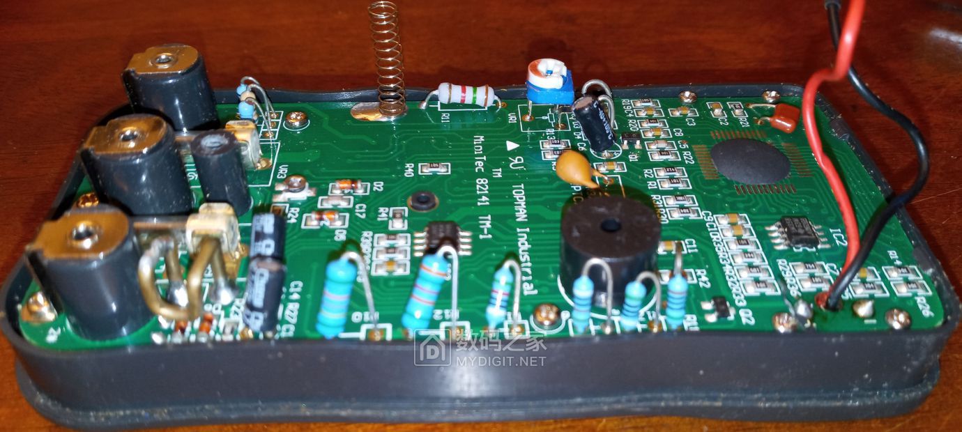

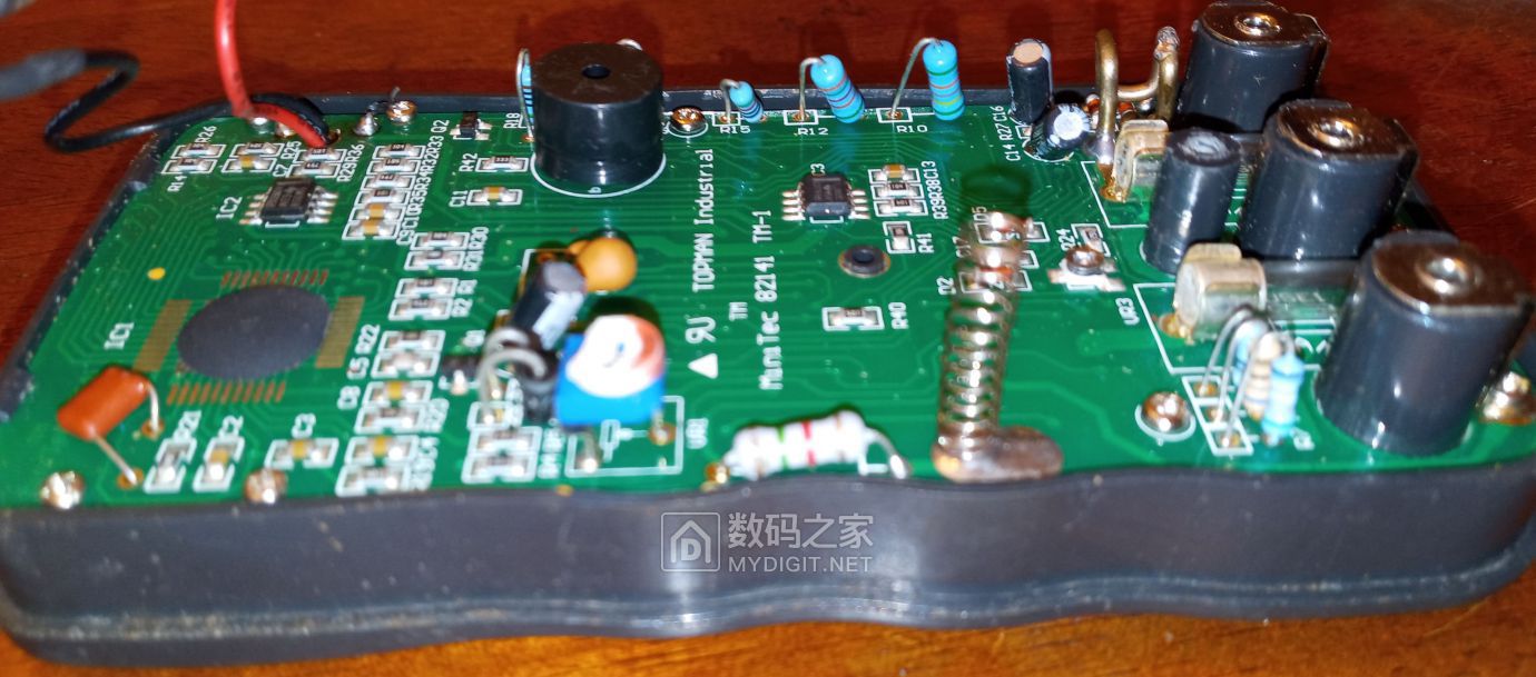

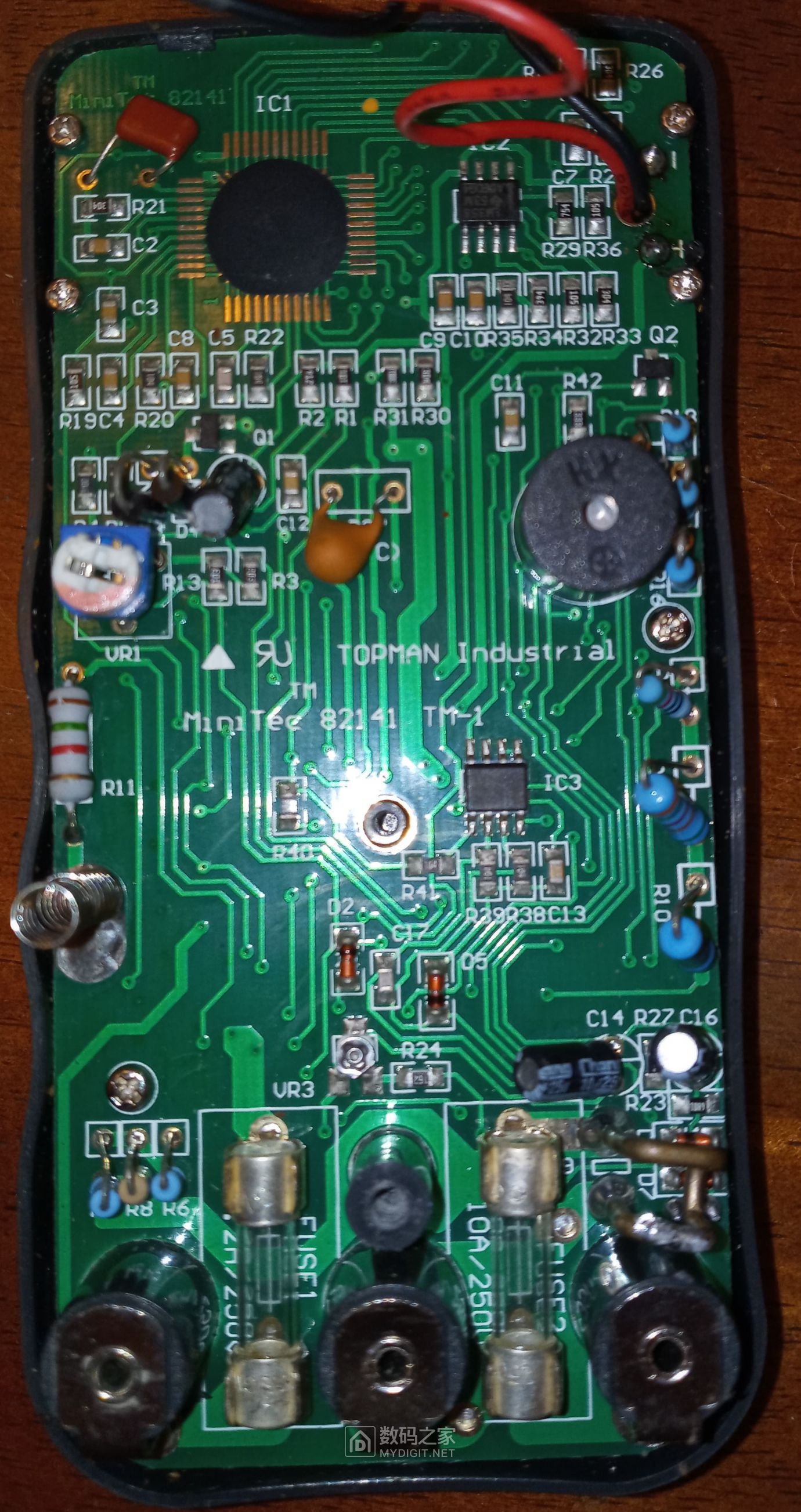

主控显然是一颗牛屎,应该是常见的7106,另外主板上还有两个8脚芯片,都是LM358运放芯片:
看看这些精密分压插件电阻,好像都是5环的,不是贴片,还可以:

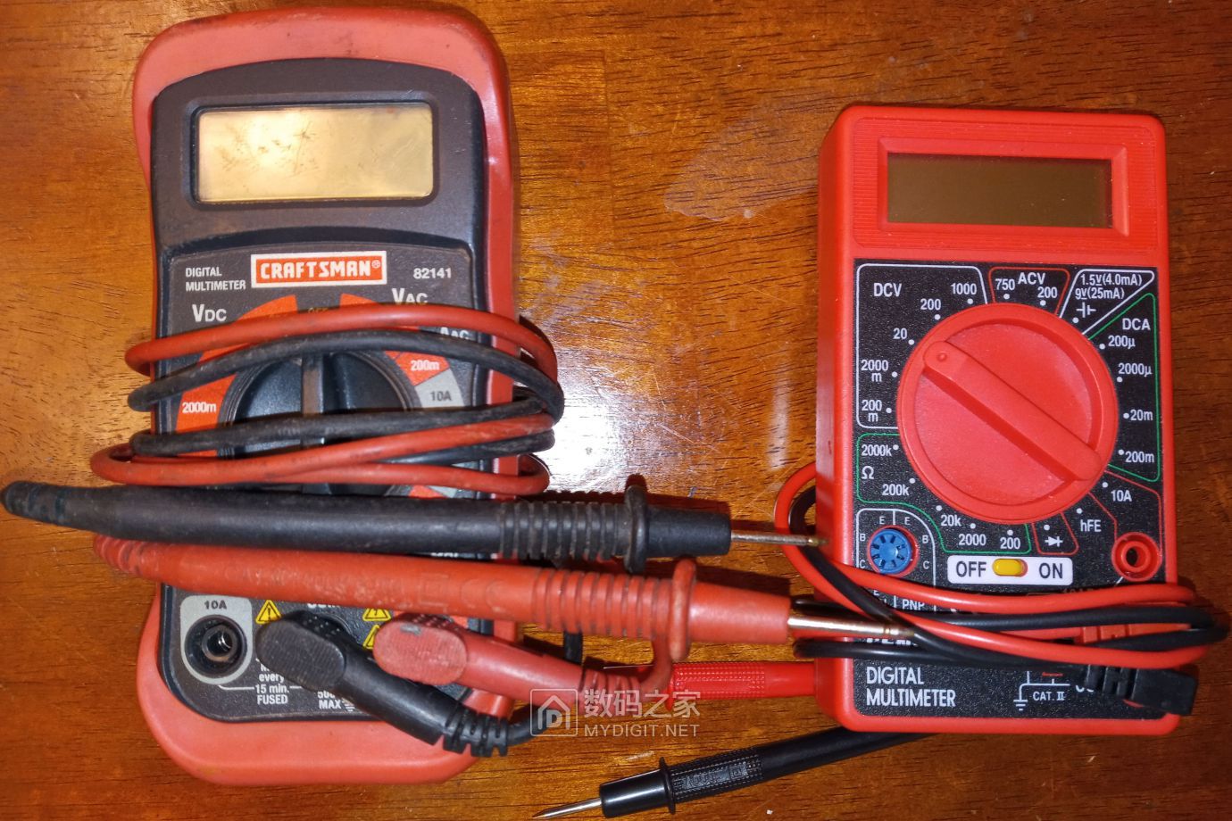

最后和9.9元包邮的山寨表比较一下,寨表的表笔和线明显细得多:

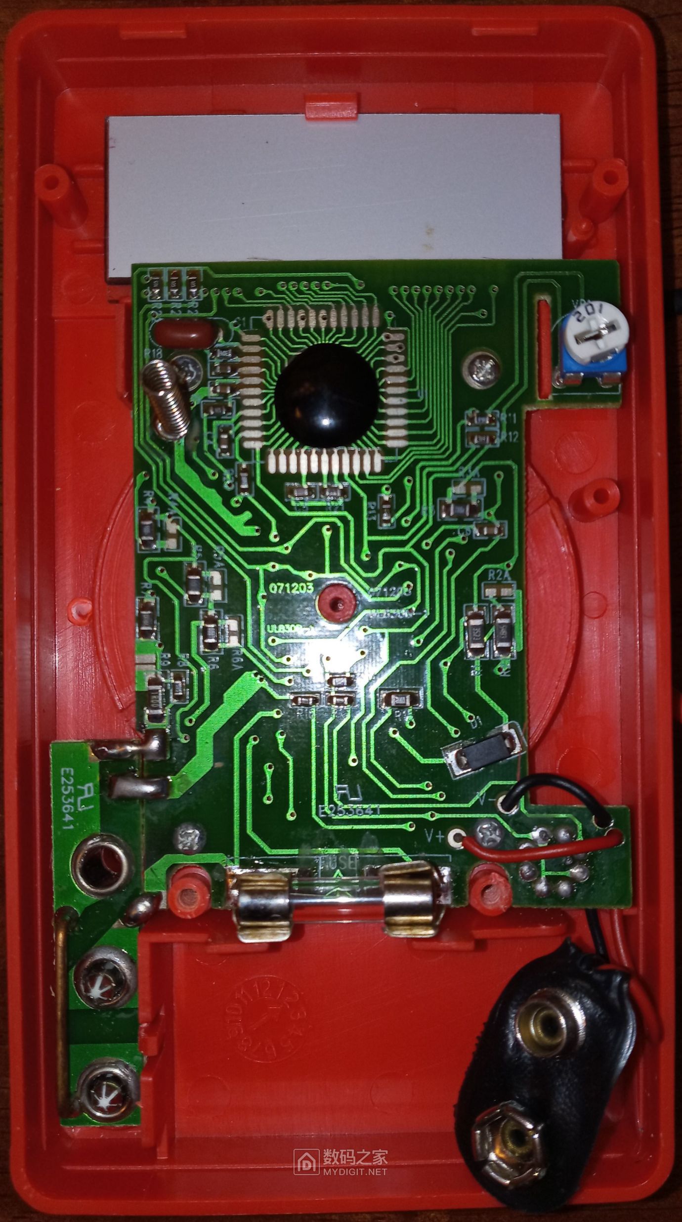

寨表内部全部都是贴片,除了一颗牛屎也没有别的芯片了:
这个工匠万用表是国内代工,用的是普通的公版电路,没什么亮点,但是做工和用料算是中规中矩的合格产品,比廉价山寨表还是好点的。
