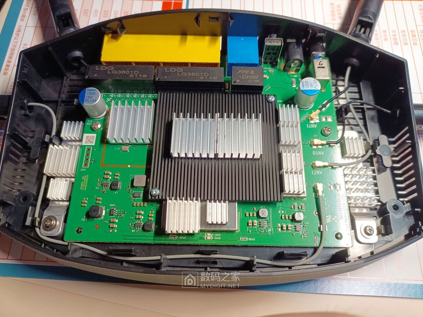

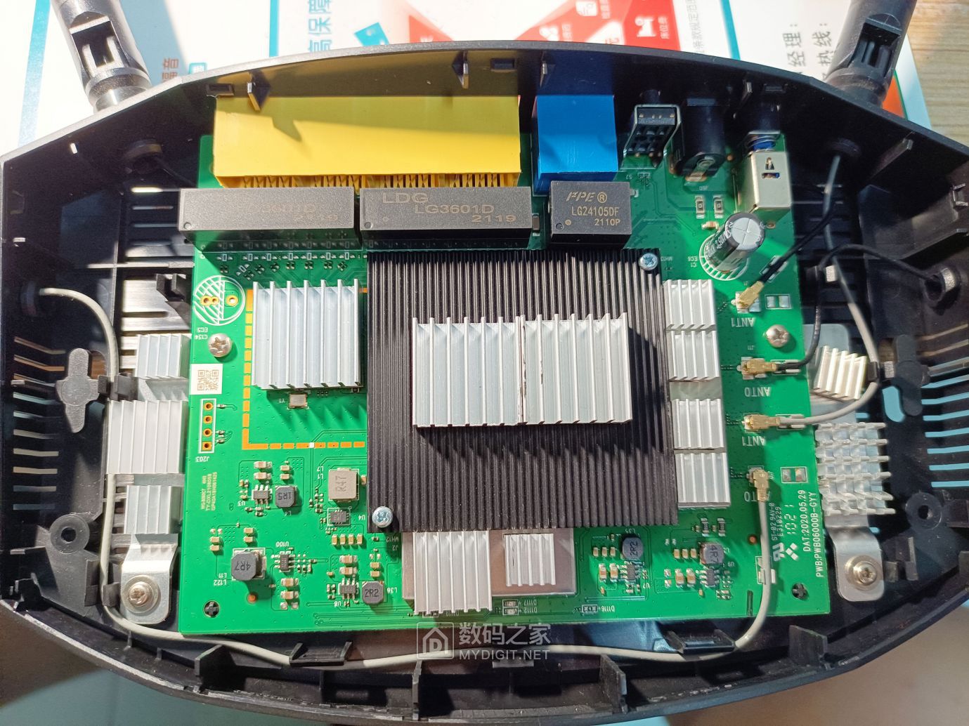

原来只有一颗16v470电容,换成两颗固态16v1000电容,长期使用估计稳定点,顺便加几个散热片
换好后全貌
原版全貌
加好散热片
原来只有一个电容
这个有个空位

用了好长时间,速度和稳定性没发现有变化,反而感觉5G信号墙点了,原来在卫生间信号只有2格现在基本稳定在三格。

DC-DC输出电容改了可能影响环路稳定,电容改大了,可能导致上下电时序变化
