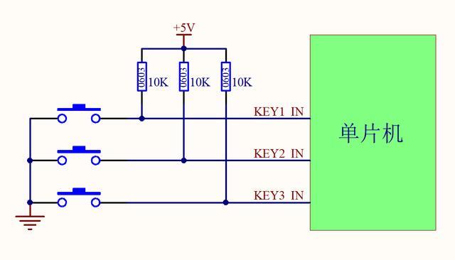

一般按键信号都是高低电平,对于每一个按键信号单片机都需要一个IO口进行采集,这种按键采集方式比较简单,但是占用的单片机IO口比较多。
如果按键非常多,例如键盘,可以采用行列阵列方式进行信号采集。这种方式仅需要少量IO口即可采集大量的按键信号。例如7个IO口可以最多采集3*4=12个按键信号。

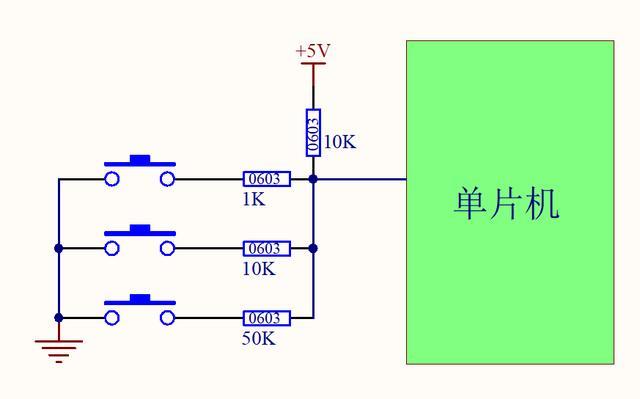

本文给大家分享一种按键信号的采集方法,可以用一个IO口采集多个按键信号,不仅电路简单,而且编程比较容易实现。
该方法只用一个IO可以采集多个按键,用的是IO口的AD功能。当不同的按键按下时,单片机AD口采集到的电压值不一样,于是就能区分出来是哪个按键按下了。即使是两个按键同时按下,也能根据电阻并联之后的电阻值算出输入到单片机的电压值,依据这个电压值也能识别出是哪两个按键按下。是不是很简单呢?
理论上这种方法用一个IO口可以采集几十几百个按键,但是考虑到电阻值的误差、上拉电源电压的误差、单片机AD采样的误差,在实际应用时,一个IO口采集的按键信号数量一般不会超过10个。
使用这个方法必须注意:
(1) 必须用恒定已知的上拉电源,例如板内的稳压5V。
(2) 如果按键比较多,电路中所用电阻建议用1%高精度电阻。
(3) 编程识别按键值时要用AD值区间范围来判定具体哪个按键按下了,不要用固定的AD值判定,原因就是前述提到的各种误差。
(4) 如果单片机的IO口足够多,仍然建议用前述简单的一个IO采集一个按键的方式。
对于这个按键采集方法,大家有什么想法没?欢迎大家留言,指教。

发表于 2022-10-2 17:52:15 | 显示全部楼层
早就有这种方式了,以前的彩电;显示器;太多用这种方式。但当按钮接触不好,容易串键、
回复 支持 0 反对 0

发表于 2022-10-2 20:53:26 | 显示全部楼层
由于按键的接触电阻的不稳定性是无法避免的,所以这种用法早已被淘汰。

发表于 2022-10-4 00:11:43 | 显示全部楼层
空调、电视、显示器经常遇到这种ADC按键,时间久了容易窜键。

发表于 2022-10-4 13:55:02 | 显示全部楼层
一个MP3蓝牙板子就是这种按键,其中一个识别不了,可能就是电阻阻值的问题,也可能是网上提供的线路阻值标注错了,
