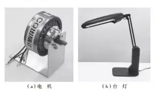

电源和负载
为用电部分供电是电源(AC / DC 电源和电池)的功能。
一般来说,与它们相连并接受其供电的部分被称为负载。
如驱动电机的电源,它的负载是电机;
为了点亮照明器具而使用的电源,它的负载就是照明器具(图 1)。
图1
负载是耗电设备

负载是变动的
既有几乎稳定不变的负载,也有变化很大的负 载。
在图 1 所示的例子中,台灯的负载几乎不怎么 变动,而电机的负载变化很大。
如 EV 电机,载重量比较大或者爬陡坡时,电机的负载就会变大。
负载增大,意味着需要更大的 功率。
像这样根据电机的用途,判断在什么情况下 会出现很大的负载变化,是很容易的。
