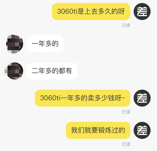

不过说真的,托尼也挺好奇,在这显卡价格勇创新低的节骨眼上,花一半价格去买 3070、3080 这样八块腹肌的老矿工,到底是不是冤大头。为了帮大家试毒啊,托尼我是在闲鱼上找了又找,专门找那些锻炼两年以上卡,好几个卖家被托尼我问的满头问号。

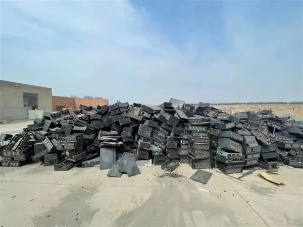

不过也有矿老板卖家大方的表示,自己这里别的可能没有,但废弃的机箱电源和矿渣不仅管够,甚至都已经在后院堆成小山了,你如果想要可以论斤卖。

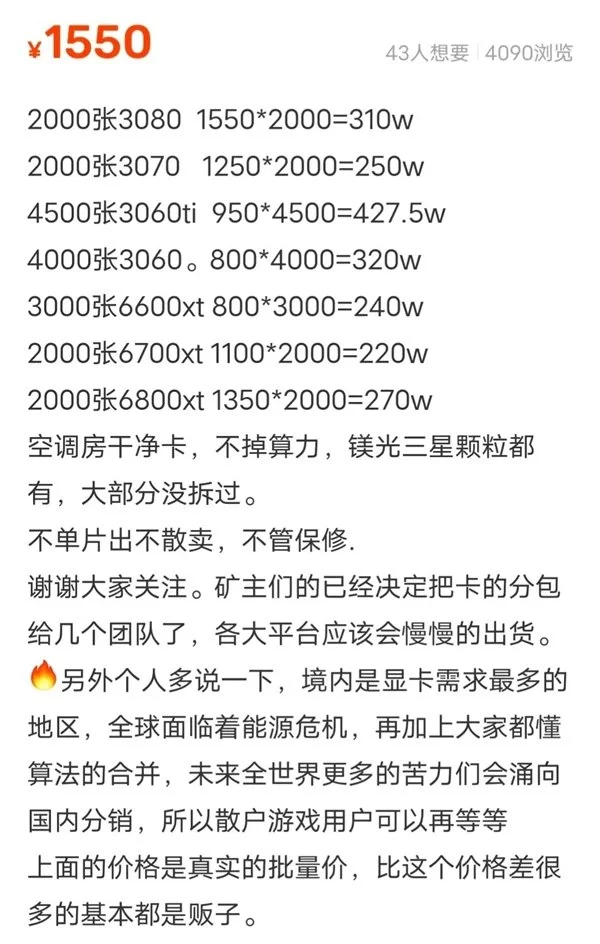

普遍找了一圈下来,托尼逐渐也摸到了矿老板们出卡的规律。像这些单价便宜、服役时间长的矿卡基本不卖单卖,大部分都是几百几千张的数量一起卖。他们连最后的压榨机会都不放过,我哭死。▼

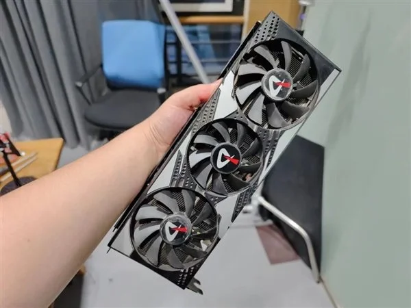

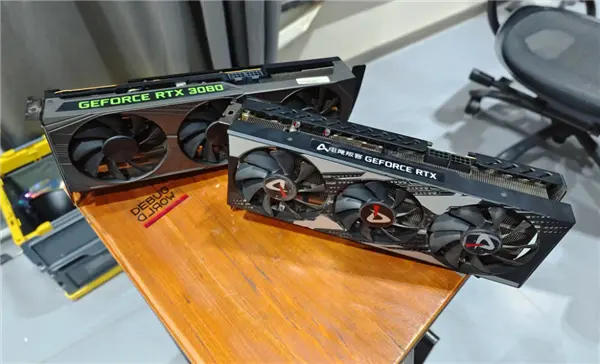

在挑了几天之后,托尼终于还是淘到了一张锻炼了一年左右的丐版叛客 3070,砍价过后以 1950 元的价格收入囊中。
以及一张整机拆下来的 3080,用 2850 元的价格拿下,锻炼时间未知。
毫无疑问,60、70 和 80 是矿老板最喜欢用的几张卡,这几张矿卡出问题的几率也最大。
她们的内心或许早已生锈,但扔能被迟来的勇士拯救。

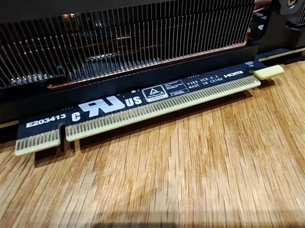

外观上,这两张卡就像是在正常机箱里待了两年那样干净。
不管是风扇上的灰层,还是拿在手里的分量,都显得那么的自然正常,不过是标识老了点。
在接口金手指的部分,托尼也没有发现任何不正常的划痕以及破损,基本可以判定之前这两张卡没有频繁在不同矿机上工作,插拔次数较少。
但再正常的外表,都无法掩盖他们真正受到的迫害,或许在托尼的电脑上,她们或许会用异响、卡顿、花屏来诉说自己先前遭遇到的非人待遇。

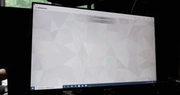

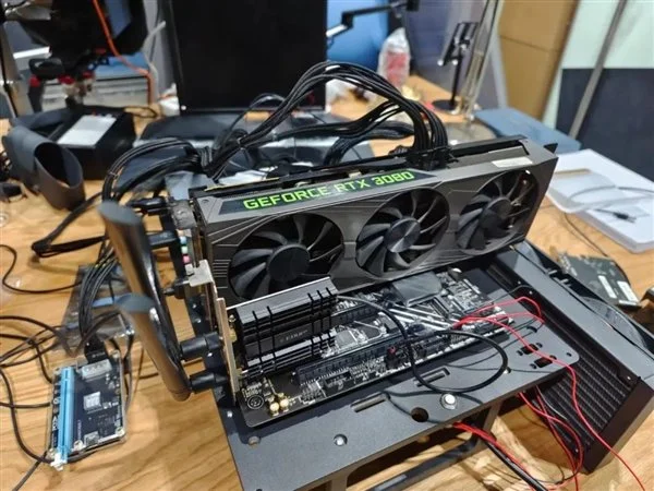

话不多说,咱们直接上测试平台跑测试。托尼采用的是 12900KS+Z690 的主机测试平台,托尼分别测试了 3070 和 3080 两张卡,在非挖矿工况下的工作情况。
两张卡的插卡亮机都没有任何的问题啊,风扇没有出现异响,显示器也没出现花屏状况。
专业测试软件方面,在跑完 20 圈的 3D Mark 压力测试过后,3070 取得了 98.9% 的通过率,表现相当出色。
而 3080 则是获得了 99.6% 的通过了,要更胜一筹。

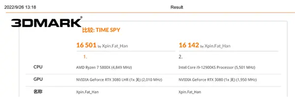

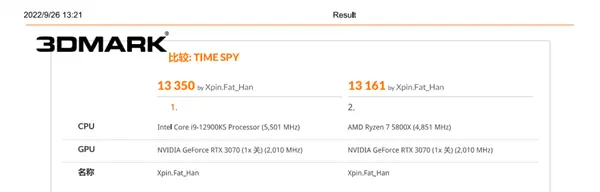

作为参考,托尼使用另一套 5800X 的平台,测试了非矿的全新 70、80 卡的跑分数据。
并得出了一些有意思的数据。这张叛客的 70 矿卡,对比全新的品牌 70 卡时,还高出了几百分。
而 80 的整机矿卡,在对比 LHR 的全新 80 卡时,则是略逊一筹。
虽然互有胜负,但托尼觉得这样的分数差是在正常范围内的。
在 3D Mark 的测试过程中,3070 的显卡风扇产生了一些说不清的异响,但在之后重新测试的时候,异响又消失了。光追测试方面,托尼使用了3D Mark 自带的 Port Royal 进行跑分,3070 获得了 8093 的分数。
虽然 3080 也拿到了10851 的成绩,但在跑 Port Royal 过程中,产生了黑屏掉驱动的情况,在更新了最新的驱动之后,才恢复正常。

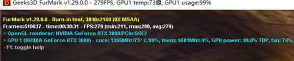

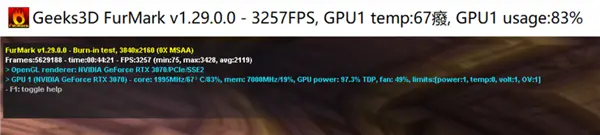

甜甜圈的显卡单烤 30 分钟测试,3070 顺利通过测试,没有产生花屏、死机的情况。
同样,3080 在 30 分钟烤机过后,没有发生任何异常。

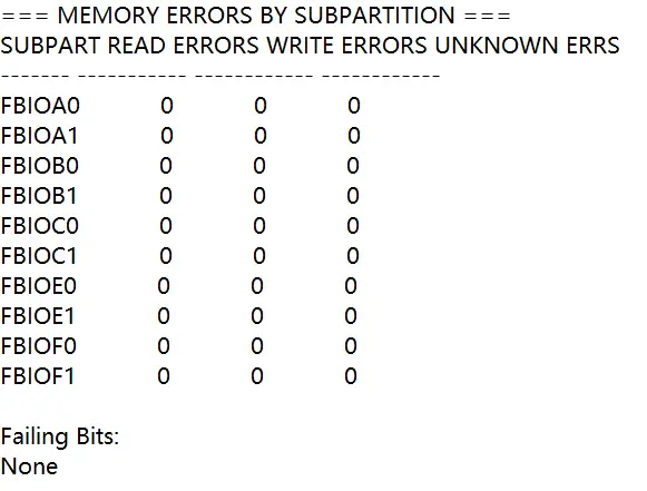

在关键的 Mats 显存测试中,两张卡都没有检测出什么问题,满屏的 0 让托尼激动的说不出话来。

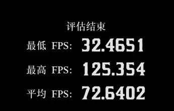

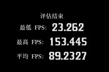

游戏测试方面,3070 在大表哥 2K 的最高预设下,获得了平均 72 帧的成绩。
3080 也不遑多让,拿下了 89 帧的成绩,和正常卡没有显著的区别。

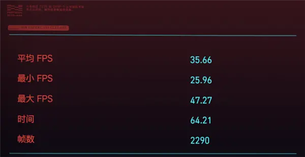

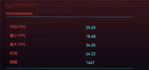

游戏光追测试,托尼挑选了最近依靠扳机社动画又死灰复燃的《赛博朋克2077》。在关闭DLSS,2K 超级光追的设置下,3070 取得了平均 25.6 帧的成绩。
同样的设置下,3080 获得了 35.6 帧的成绩,也都在正常的帧数范围内。

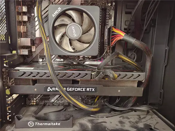

很遗憾啊,在经过了一系列的测试之后,托尼初步判断,这两张半价淘来的矿卡,基本没有大毛病。但真正的问题,还得看长期使用的情况,所以在托尼的怂恿下,我把他们塞到了办公室同事的电脑里。请忽略这凌乱的走线。。。 ▼
他们平时也就剪剪视频、打打游戏,跑了三天左右,目前还没有发生任何的烟花预演。
但凡未来在某一天发生了意外,那托尼也做好了为同事献祭菊花的准备。。。从托尼自己的角度来说,这两张矿卡似乎是淘对了,我在游戏和测试过程中没有发现任何大问题。

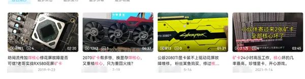

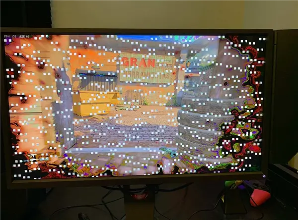

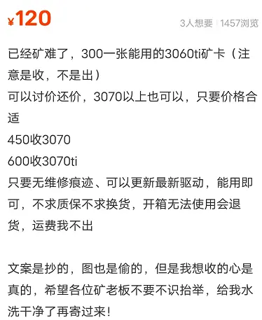

毕竟怕就怕这些卡会出现个什么万一。一方面,是目前市场上的大量二手矿卡,质量太差的大都不会挂出来单卖,基本都是拆出芯片之后二次加工,再以比较低的价格流到市场上。B 站上给显卡焊核心修花屏的视频大把。▼
