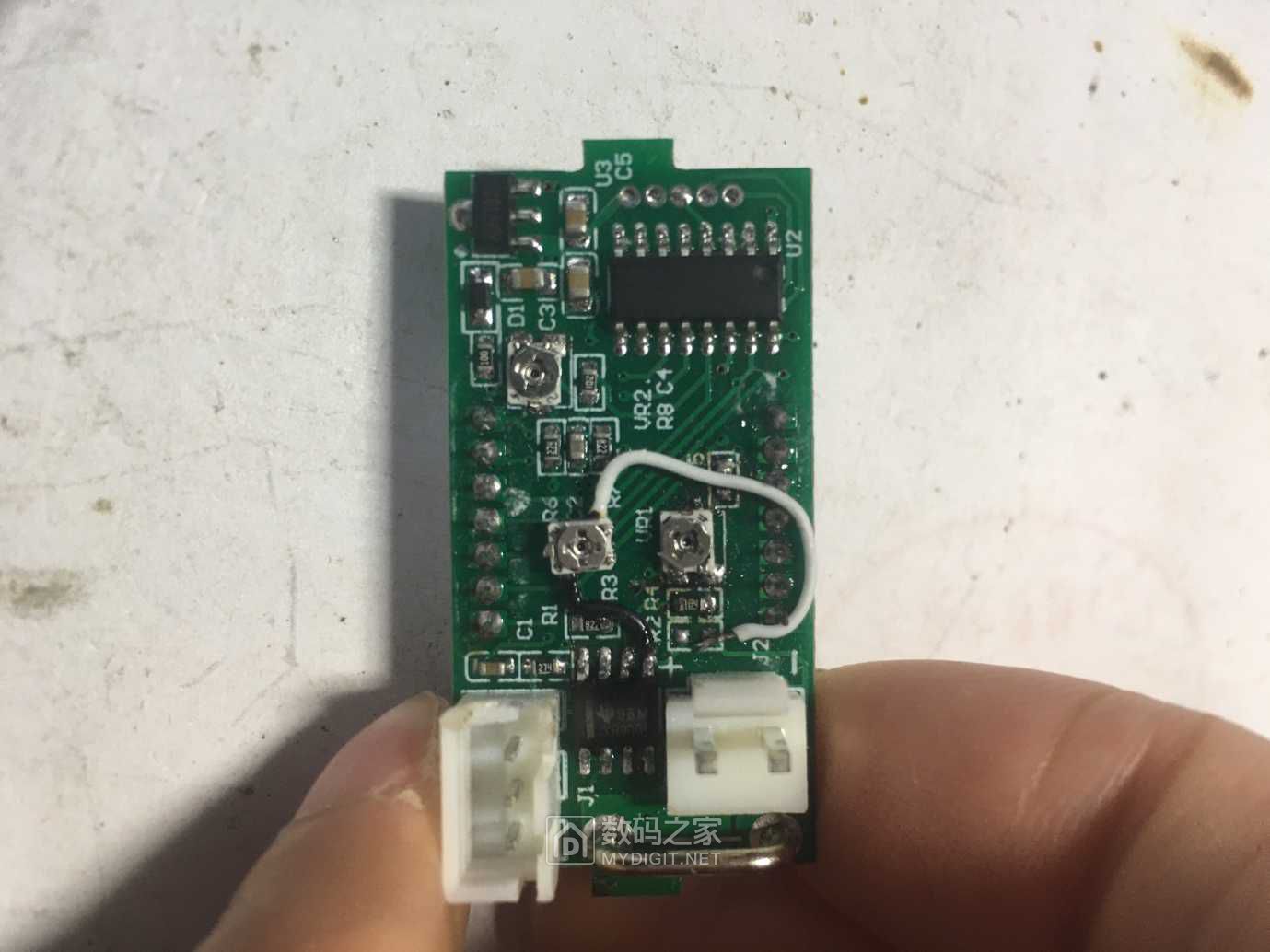

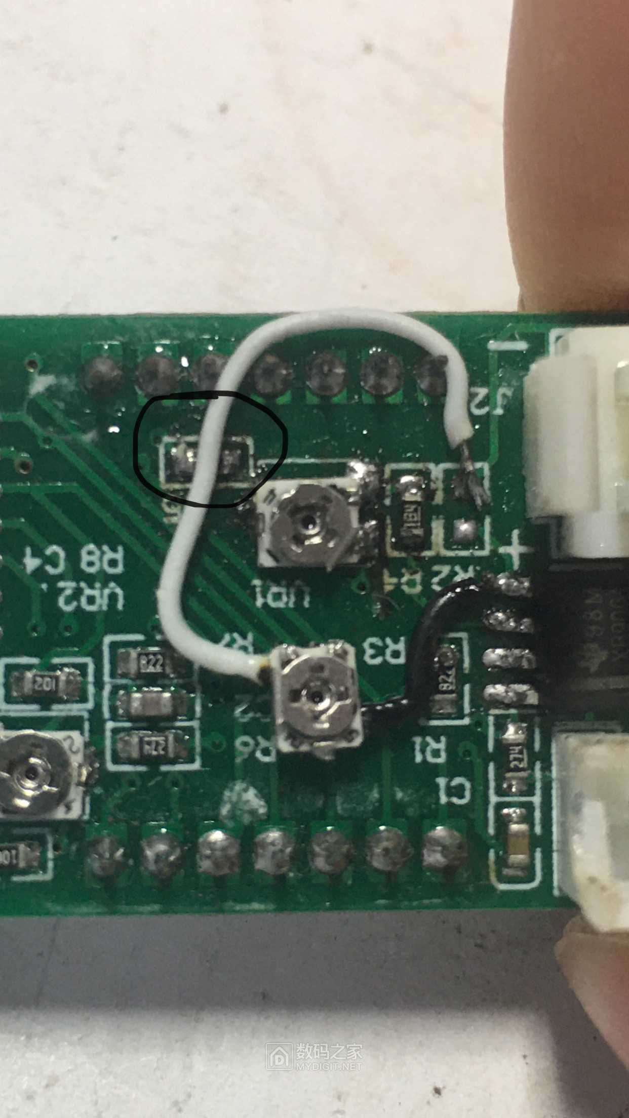

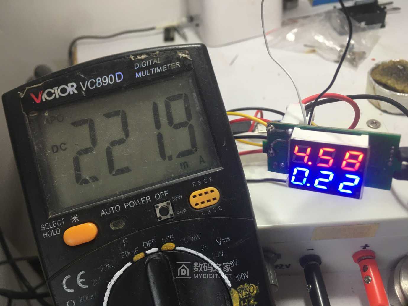

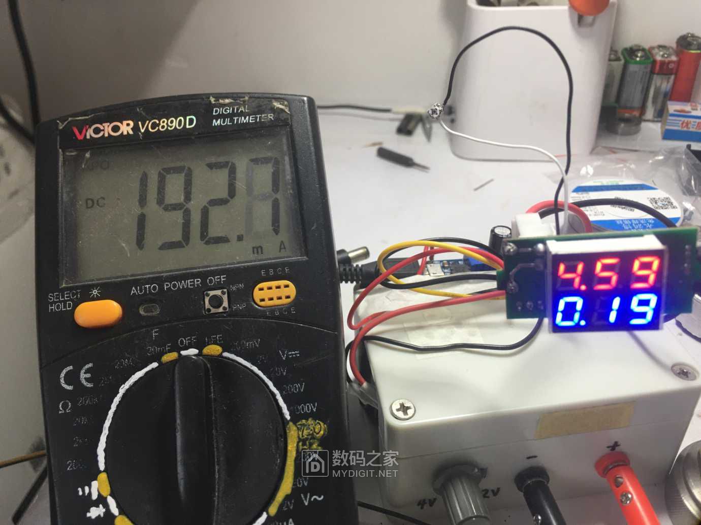

买来是备用的表头,买回来表头没灰色面板,卖家补偿了两块钱,放了几个月,偶尔拿出来用用,后来发现电流不准,调电位器不行,换358还是不行,康铜丝从焊也不行!又吃灰了几个月,在后来换了200Ω电位器还是不行,应该是换的电位器阻值不对,又吃灰了,昨天拿出来又折腾了!加电位器!
第一次把这个电阻拆了加电位器不行,这个好像是调电流的显示最低电压的,电位器调到底电流就不显示了。第二次把这个300多Ω电阻换了个500Ω的电位器调整一下就好了!

调电流其实很简单,电流偏小,挫刀挫康铜丝,电流偏大,康铜丝上加锡焊

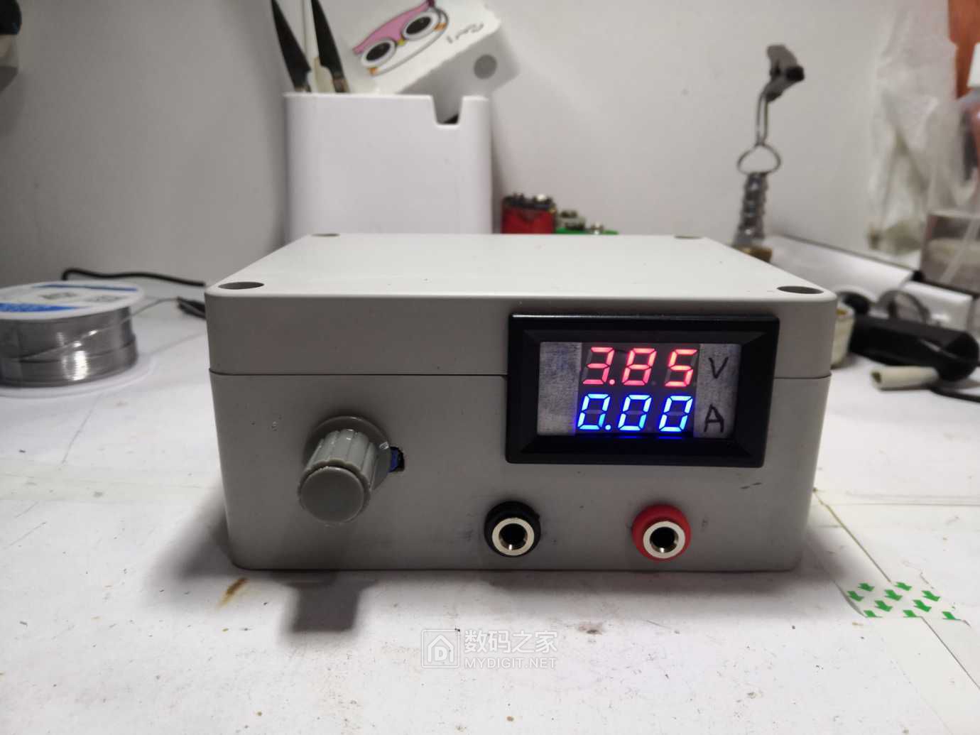

又废了!装到刚做的可调升压模块上,用镊子短接一下,镊子尖烧红了,再用电流又不显示了!哎!换了个运放还是不显示,是显示芯片坏了吗?也没有丝印!

是真的差,小电流时比实际低,大电流又比实际高。都不知道怎么调
