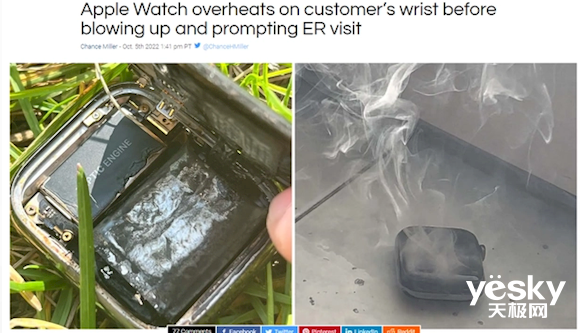

最近,一位国外用户的Apple Watch Series 7手表出现了过热、冒烟后最终爆炸,引起了苹果官方的注意。据悉,苹果曾试图让用户不要公开此事。

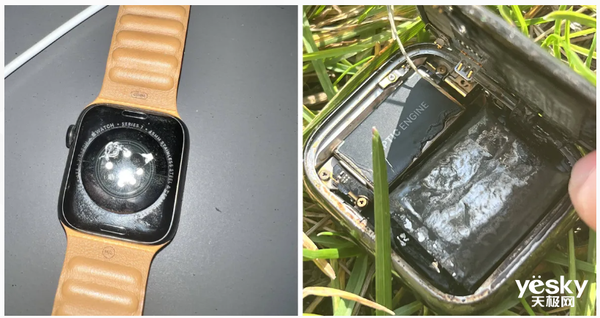

该用户表示,当时他发现佩戴在手腕上的 Apple Watch 比平时要热得多,然后他又发现手表的背面已经开裂,并且手表屏幕出现由于温度过高而需要关机的警告。而这位用户当时在自己家里,室温大约在 21 摄氏度。
出现这一情况后,他他立即打电话给苹果支持部门,说明这一情况,最后电话被转接给了一位经理,他进行了记录以便进一步调查。但之后苹果没有提供任何解决方案或建议,只是让他在收到公司的回复之前不要碰这块手表。

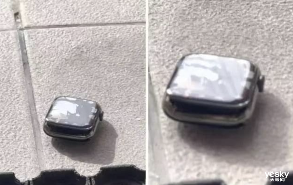

可这并没有缓解事态,相反在第二天早上,手表的情况进一步恶化。该用户醒来后发现手表摸起来更热了,而且热量已使设备的显示屏碎裂。当该用户拿起手表准备拍照发给苹果时,该手表立即开始发出噼里啪啦的声音。
然后就在他把手表扔出窗外时,手表竟然“爆炸了”,这块手表在该用户的沙发上还留下了烧伤的痕迹。该用户最后还因为担心铅中毒而去了急诊室,不过 Apple Watch 的铅含量实际上并不足以真正导致中毒,该用户只是出于担心才去的急诊室。
之后这位用户继续联系苹果官方反馈最新消息,苹果方面告知该用户,称公司内部将该起事件列为重中之重,并且会在下周一给用户一个答复。后续他收到了苹果公司的回复,苹果公司安排人员将该手表取回,并表示正在将手表送到其实验室进行进一步测试。
目前,苹果已安排人员将该手表取回,并将手表送到其实验室进行进一步测试。苹果公司还未针对该事件发布公开声明,也没有给出该事件的调查结果。
这也是目前已知的Apple Watch 7爆炸事件,对于苹果设备来说,这是极其罕见的情况。因为就苹果生产的产品而言,其平均故障率要远低于行业内的数据,所以这次的产品爆炸事件是不正常的。
从Apple Watch在爆炸前一晚出现的后壳破裂以及高温提示能够看出,这是锂电池发生了问题。但在通常情况下,锂电池是相对安全的,问题可能像行业内人士猜测的那样可能是由于电池中的“失控”热状况演变而来或由设备电池外壳的严重撞击或其他物理损坏而来。

“无线”充电因为吸附的位置不同可能会导致充电效率的降低并延长充电时间而导致局部发热,最终引起内部聚合物锂电池严重发热。
