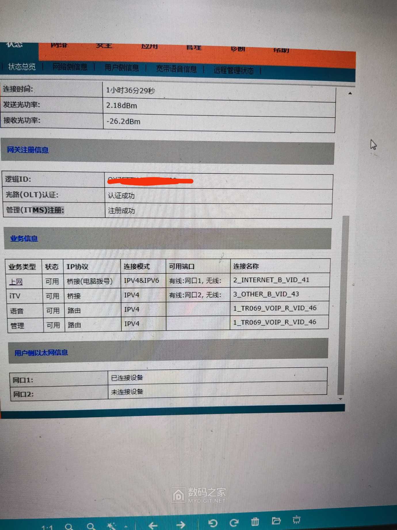

1  光猫接在一分二 分光器上,光衰是乎大了一些。
下行没多大影响,上行不太确定好像影响。
2  更换二手光猫,光纤插头和光猫接收槽,需要酒精清洁工作?之前什么清洁都没有做直接接入,不知对光衰有影响?

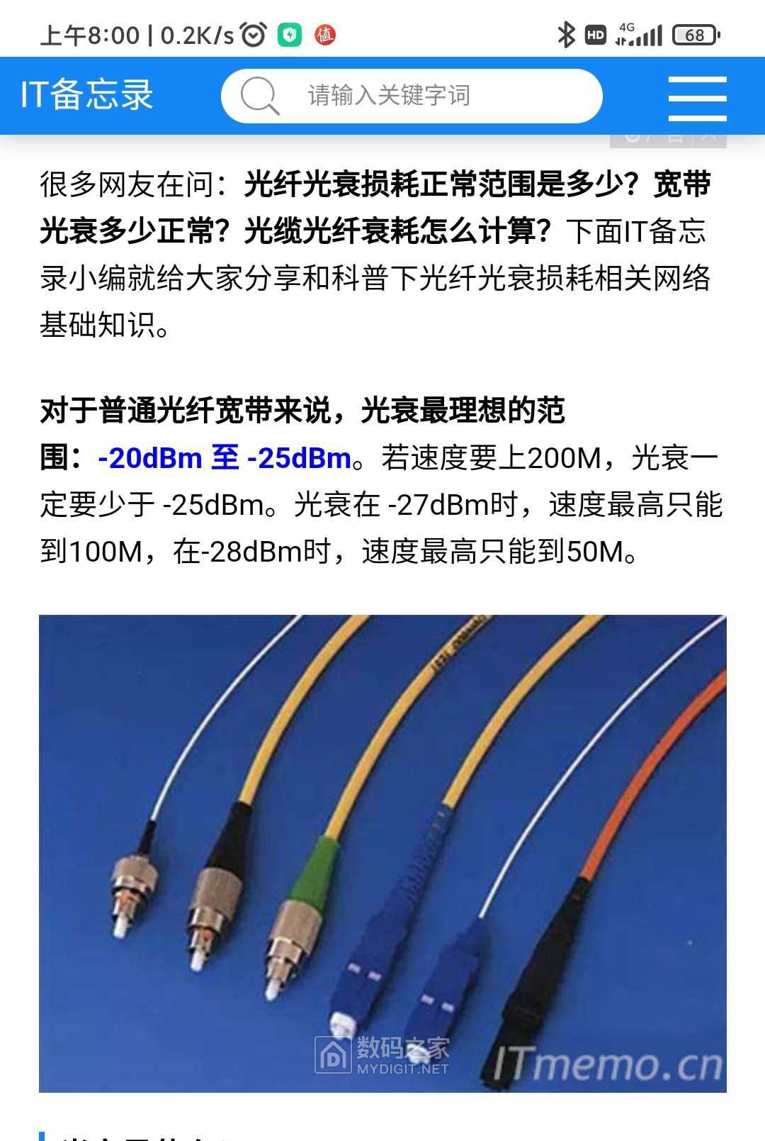

这光衰问题不大的,通常28以内都没事
发表于 2022-10-13 14:30:52 | 显示全部楼层
-26还行呀 你ping网关丢包吗
发表于 2022-10-13 14:33:45 | 显示全部楼层
-26还是可以的
发表于 2022-10-14 14:46:47 | 显示全部楼层
看这光衰的数值,问题不大的
发表于 2022-10-14 14:54:46 | 显示全部楼层
前个月家里遇过光衰过大,路由器可以拨号上去,但无法访问网络
发表于 2022-10-14 16:11:16 | 显示全部楼层
-30以内一般没么问题,再大了就肯定经常有问题。
发表于 2022-10-15 21:12:38 | 显示全部楼层
  现在电信的网络,-24DB以上就不达标了!可以投诉的
发表于 2022-11-9 09:27:47 | 显示全部楼层
我的   -26DB   多少年基本都这样   电信1000M的宽带。实际测速可以达到800M   一直没有管过。
发表于 2022-11-9 16:19:59 | 显示全部楼层
两年前联通打电话说我家宽带光猫光衰太高要换新猫,维修上门后进光猫管理界面显示-69,100M宽带下载能满速,换了新光猫后台显示光衰-26,下载还是满速,使用上根本感觉不到哪里有区别,钱包少了120块钱,有点上当的感觉
