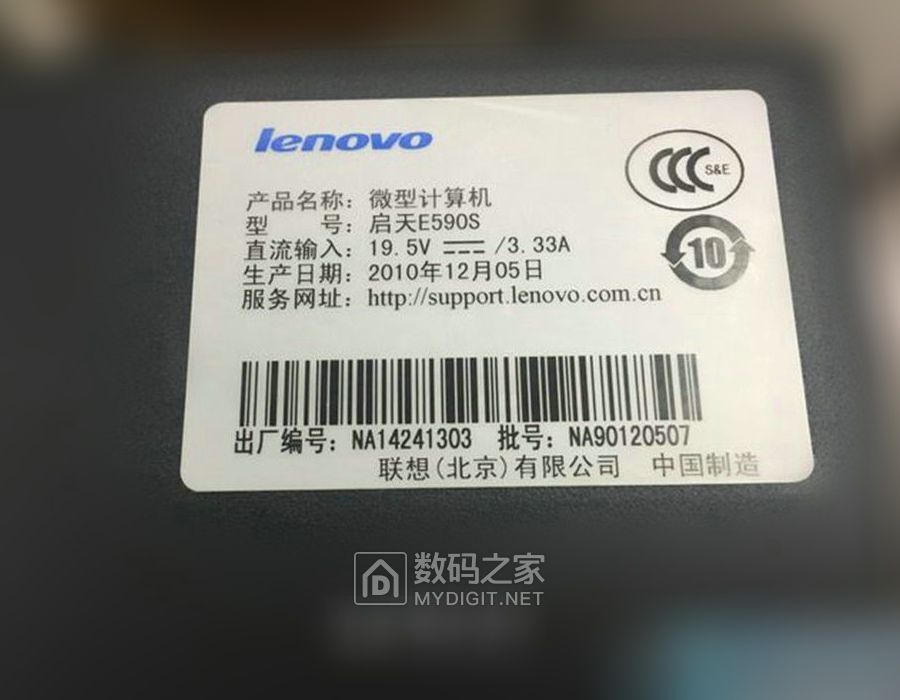

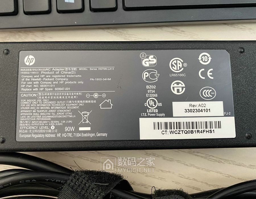

惠普hp 195.v 4.62a 90w电源。。带联想e590s主机(d525cpu 2g内存,19.5v 3.33a 65w电源)!加装2块4t紫盘!!
问?这个电源带的动吗?稳定性怎么样?
发表于 2022-10-17 17:19:46 来自手机浏览器 | 显示全部楼层
正品的话肯定没问题,不过hp电源头要改或者买个转接头

 楼主| 发表于 2022-10-18 13:36:08 | 显示全部楼层
原主机标配的是19.5v3.33a的电源,只配1块电子盘。现在改2块4t的硬盘,电源只提升了1.3a啊?

发表于 2022-10-20 20:42:21 来自手机浏览器 | 显示全部楼层
i1642885867 发表于 2022-10-18 13:36
原主机标配的是19.5v3.33a的电源,只配1块电子盘。现在改2块4t的硬盘,电源只提升了1.3a啊? ...
d525的配置,不算硬盘也就30w左右,一个硬盘启动功率大概20w-25w,日常使用10w不到,原装电源都勉强够,这类品牌电源都是标注稳定输出,峰值实际还能有10%以上的余量,你说90w够不够?

发表于 2022-10-24 10:37:41 来自手机浏览器 | 显示全部楼层
i1642885867 发表于 2022-10-22 10:44
瓦数是没有问题,我是问‘安数’。4t硬盘1块不是要求2电源吗?现在4.62安要带2块4t盘,还要带主机? ...
真的笑死了,物理都还给老师了?难道你用19v电源你硬盘上也是19v?cpu也是19v?主板上有dc-dc电源,把电压转换成12v,5v,3.3v,只要功率足够就行了

发表于 2022-11-2 14:36:46 | 显示全部楼层
手上有品牌的硬盘底座,四盘位的原装电源适配器是12V 6A的,总功率72W,几年了,各种3T、4T硬盘都是四块一起上,从未出过问题。
还有一个国外的硬盘底座,两盘位的,原装电源适配器是12V 3A的,总功率只有36W,也有两三年了,两块14T硬盘,屁事儿没有。
楼主这个电源只要是正品,带那个小主机加两块硬盘,功率富余得很!
