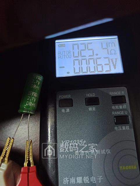

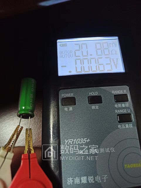

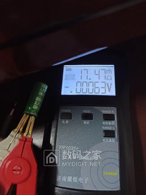

我买了一些2.7V10F的小型超级电容,想串联后用到摩托车上。按理说用6个串联2.7*6=16.2V就行,充电电压就算14.6V吧,14.6/6=2.43V。单个电压虽然在电容承受电压之内但是余量不大,需要用均衡板。如果我用7个电容串联,14.6/7=2.09,电压就比较低了,是不是就可以不用均衡板了?请高手指点谢谢。。。
今天用内阻仪测一下这个10F的电容,想分一下组,不料发现了一个悲催的故事,看下图,电容引脚的电阻竟然影响这么大!
