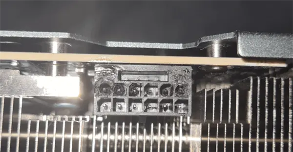

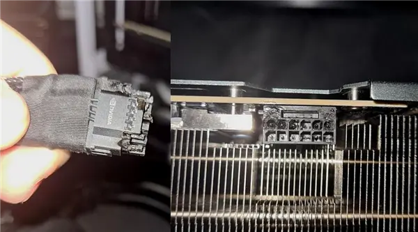

近日国外网友在使用RTX 4090游玩《荒野大镖客:救赎2》时突现意外:显卡电源接口处起火,并直接烧毁了供电接头。
从现场照片看,显卡电源接口下方12针孔位受损严重,上方的4针相对较好。这位玩家称表示他的转接线缆有质量问题,正在寻求厂商换货。
随后又有三起这样的事情,RTX 4090频频起火也是引起了网友的热议,新品才刚刚开始发售,而且还是自家的拳头产品,NVIDIA不紧张显然才怪。

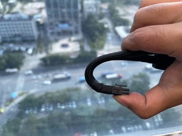

本次RTX 4090本身功耗增加,大范围使用16pin转接线,如果转接线缆有质量没问题的话,还是建议玩家在使用8pin*4的转接线时,为其留下足够的弯折半径。
对于瞬时功耗能达到800W的RTX 4090,还是建议用户尽量给它足够宽敞的空间。
