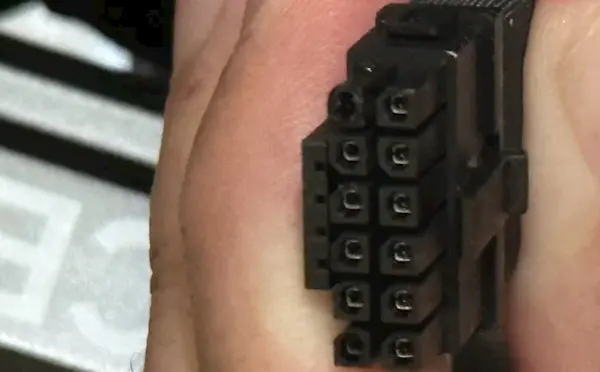

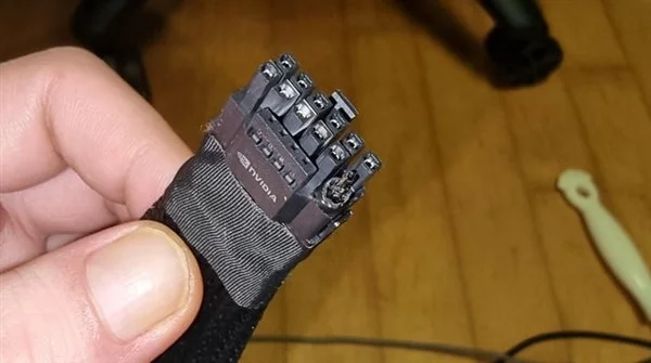

有点没完没了的感觉,RTX 4090“自燃”烧毁再出两起,包括ID Maxtro312等用户晒出的图片来看,问题还是在16Pin供电插口那里。
注意,大家用都是带有NVIDIA Logo的原装转接线。

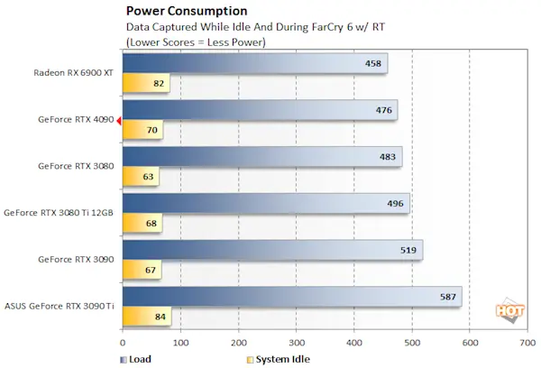

对于有人把原因归咎给RTX 4090 450W的功耗上,其实也有点说不过去。从实际测试可以看到,运行《孤岛惊魂6》这款游戏,RTX 4090的峰值功耗不过476W,比RTX 3080还要低,后者还是12Pin供电口(公版,非公多是8+8Pin)。

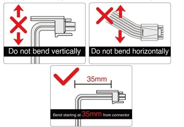

虽然没法给出明确原因,配件厂商CableMod发出提醒,RTX 4090用户在机箱走线时,有两种弯折方式需要避免,建议折角处距离插头处保持35甚至40mm以上的距离。
为了以防万一,还是乖乖照做吧,看NVIDIA最后怎么说。
