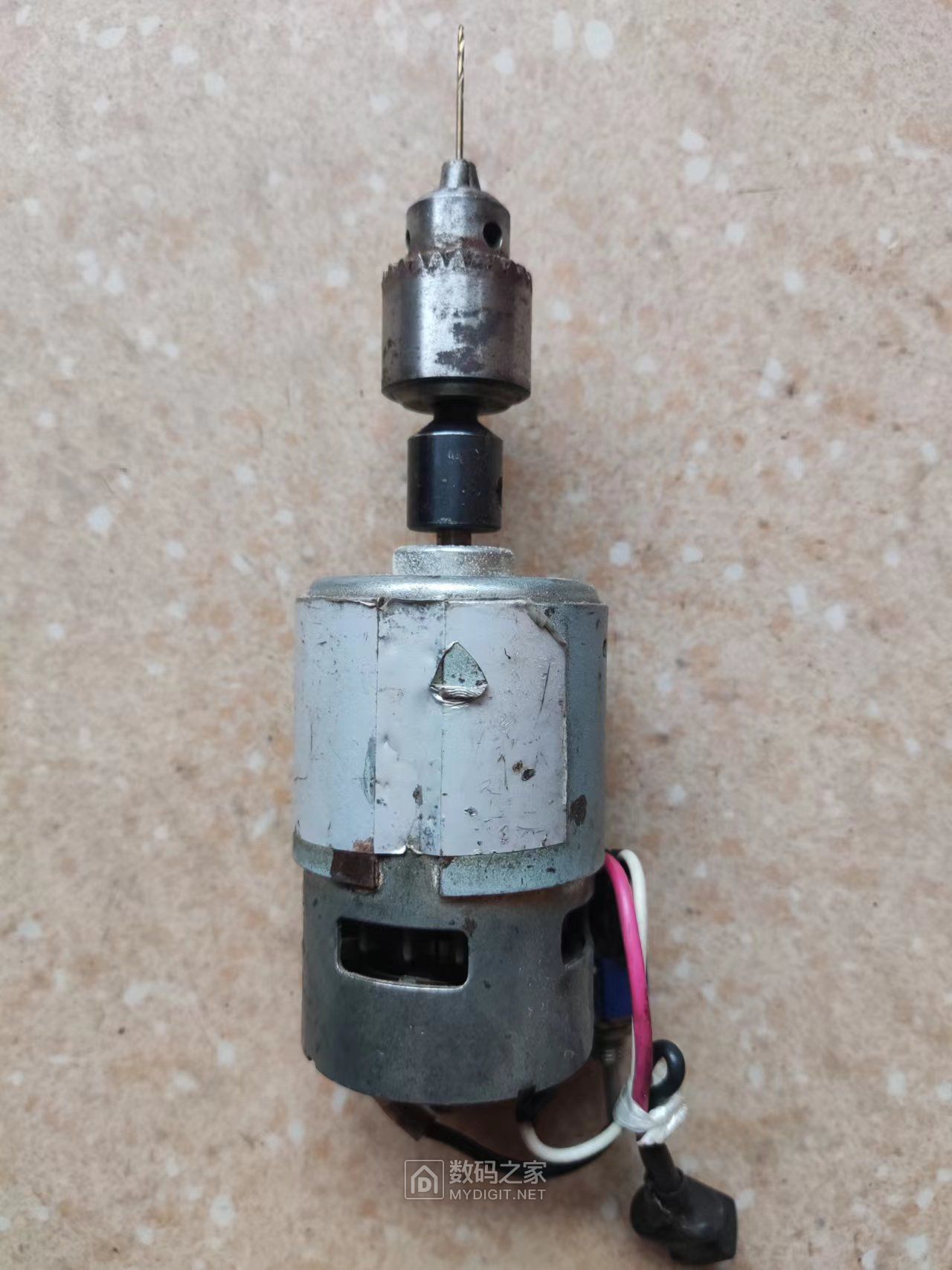

做东西需要小电磨,小电钻

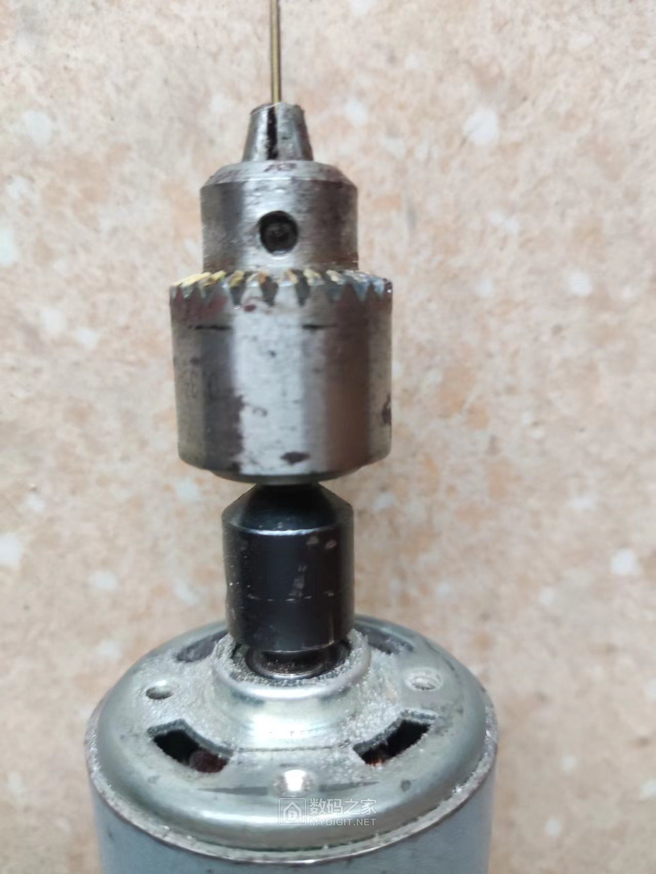

发表于 2022-10-30 08:40:49 | 显示全部楼层
脖子太长,同心度好不好?
我也做了两个,有一种黄铜的锥形连接套,两侧紧配合,装上基本在外面看不到。同心度很好!

 楼主| 发表于 2022-10-31 08:00:59 | 显示全部楼层
hilljanet123 发表于 2022-10-30 08:40
脖子太长,同心度好不好?
我也做了两个,有一种黄铜的锥形连接套,两侧紧配合,装上基本在外面看不到。同 ...
确实,晃断了我一根钨钢钻

 楼主| 发表于 2022-10-31 08:01:54 | 显示全部楼层
cv130 发表于 2022-10-30 10:10
一般用多大电机
我用的是775电机

 楼主| 发表于 2022-10-31 08:03:38 | 显示全部楼层
wqwq212 发表于 2022-10-30 11:06
只要转接头的同心度精准就好,不然钻孔易偏。
同心度差了点
 楼主| 发表于 2022-10-31 08:04:12 | 显示全部楼层
好人多 发表于 2022-10-30 18:10
只要是同心好就好玩’
楼上说了黄铜的同心度好些

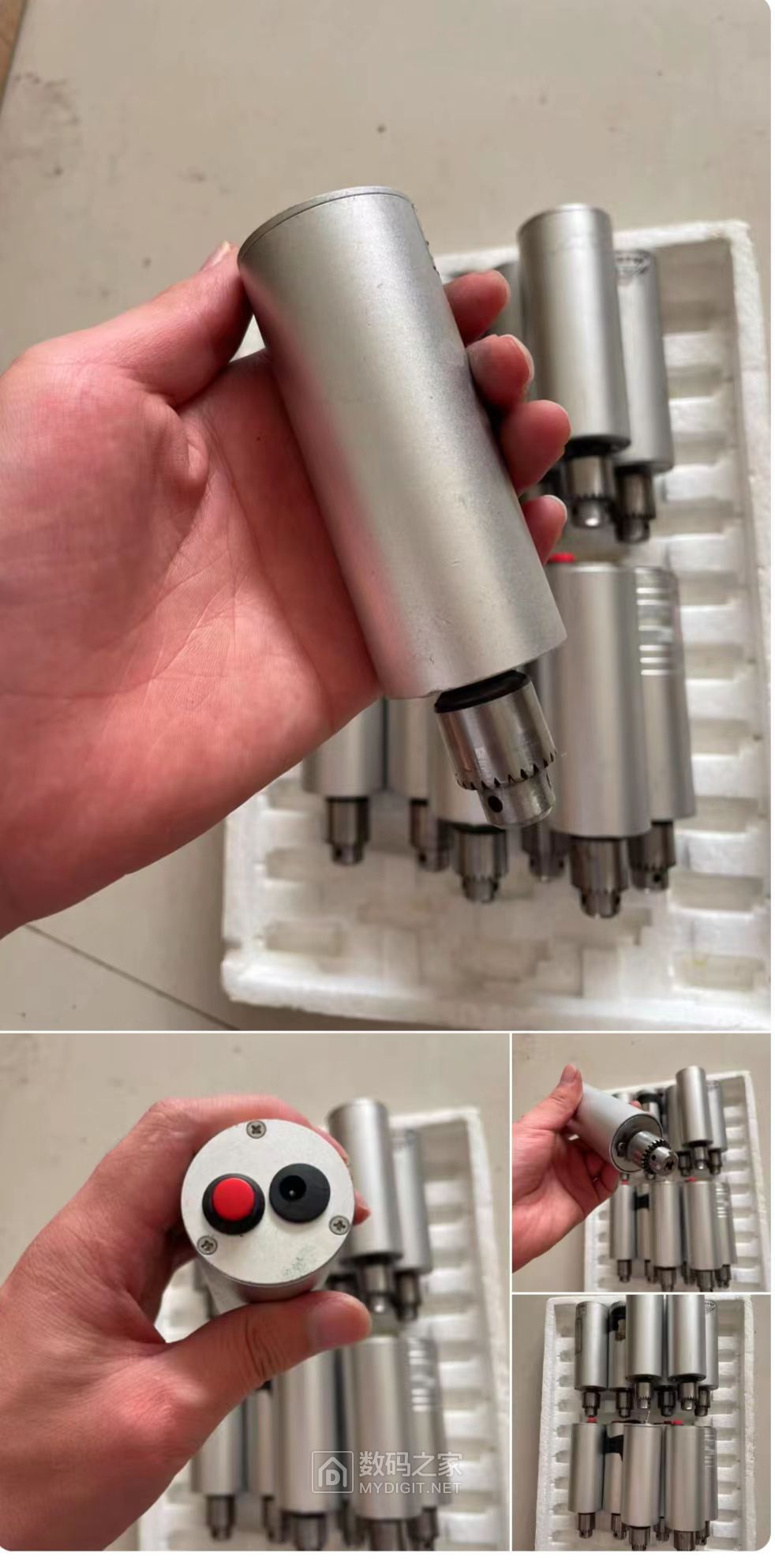

发表于 2022-10-31 08:18:39 | 显示全部楼层
15元一个,还包邮。买了两个,有点少了,不过也够用。

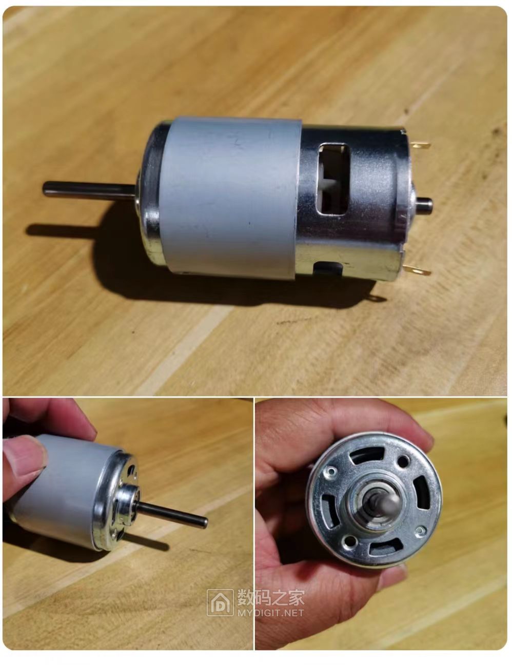

到手拆解,就是电机轴承磨损严重,估计是长期一侧受力,使用的含油轴套,不太耐磨。
理论上更换轴套,或者换成轴承就好,无奈,自己手艺不行,买电机!
特意选择了双端滚珠轴承的电机。
10元一个,2个18元包邮。
下来就简单了,拆下钻夹,里面是个锥形黄铜连接件,和电机轴是紧配合,
烙铁加焊锡,400℃轻松取下,趁热换到新电机上,冷却后,很紧。
钻夹轻压即可,完美修复。
成本48元,就有两个电磨了。合24元一个,合算不?
运行平稳,同心度极佳。0.8mm钻头,感觉不到振动。
 楼主| 发表于 2022-10-31 08:22:07 | 显示全部楼层
