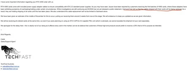

RTX 4090用原生16Pin电源线也烧了,在这之前还有不少出现了燃烧,这让不少用户非常的无奈。
有用户表示,使用了微星GeForce RTX 4090 Gaming X Trio 24GB显卡和微星MEG AI1300P电源,电源接口处看起来与之前的烧毁接口类似,但与之前不同的是,用户没有弯折电源线。
随后微星已联系该用户更换显卡和电源,目前尚不清楚这一问题的主要原因,不过这样的事情,还在用户群体中发酵,对此NV也是表态。
面对这个问题,有厂商已经开始提前出手,更换适配器电缆来解决4090燃烧的问题。
按照零售商的说法,耕升决定为其RTX 4090 GPU更换12VHPWR适配器,其将在11月中旬之前提供更换电缆,届时订单可以完成
电力电缆熔化案例不再仅限于电源适配器,还包括本机12VHPWR实现,至少已经报告了两例,不过对于这些事情,NV一直都表示,还在调查中。

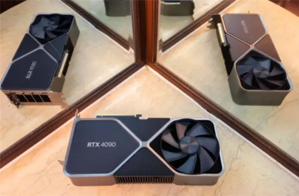

有外媒给出的分析表示,RTX 4090起火燃烧功率过高应该是原罪,要知道RTX 4090的TDP就高达450W,而在实际使用中最高功耗达600W,大约上涨了30%。
