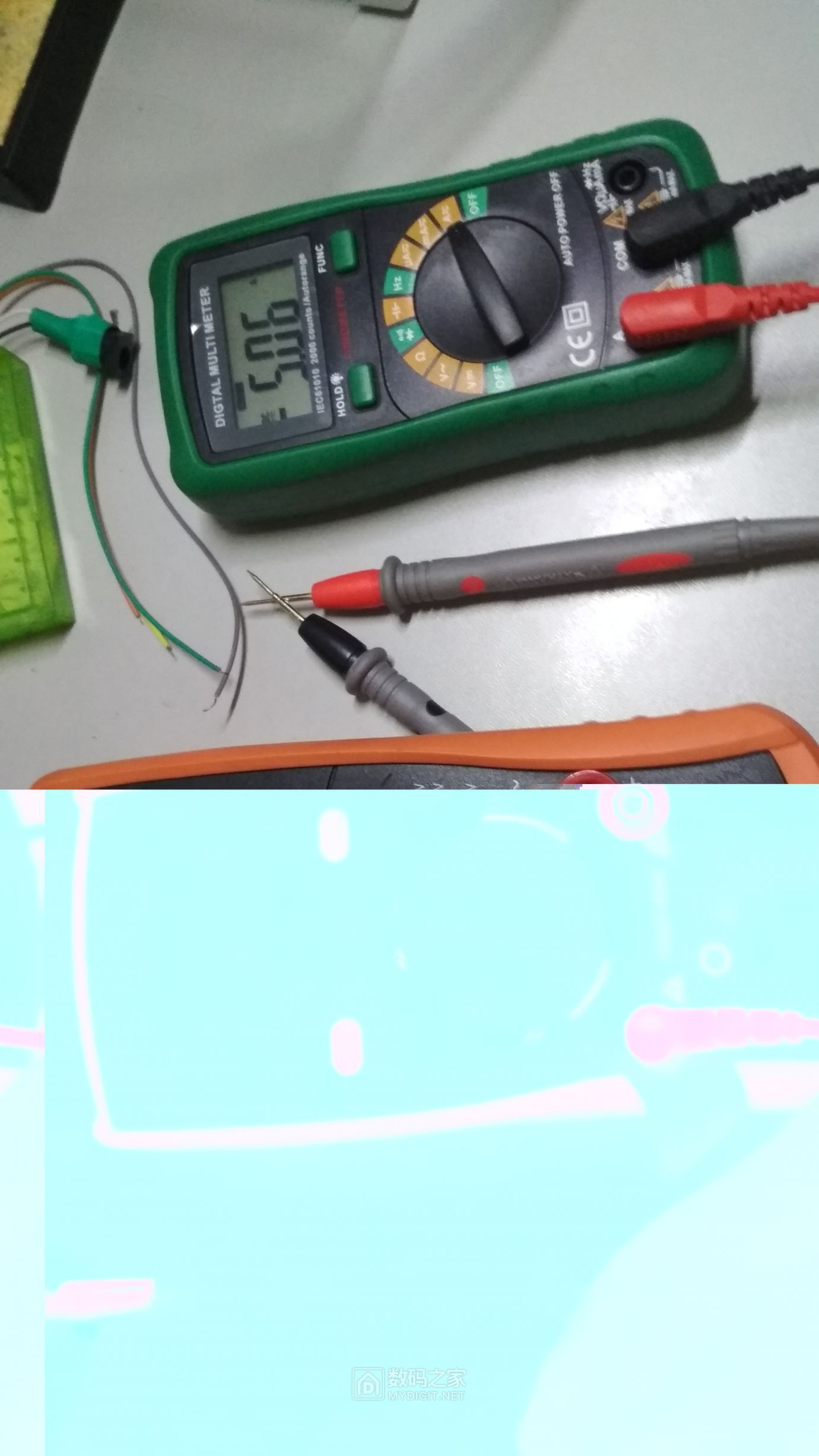

一直用的是胜利890d万用表,之前用老款非单片机的,后来换成了0660方案的890d,最近想试试自动量程的万用表,正好逛多多看见一个自动量程,并且功能还算齐全的万用表,就果断入手,今天到货,开拆。只是开箱拆解,不是评测,没有基准,无法评测。
表笔看起来质量还可以,起码香蕉插头不是天宇t21d那种空心塑料的
电池仓太小,放不下两节14500电池,以后改锂电只能用10440锂电池了
装上9v电池,开始看看效果怎么样
[attachimg]1659976[/attachimg
交直流电压测试,没有基准,直流电压用的是4个431串联,交流用的是市电,大家看看就好,表是带背光的,背光效果还不错,但是带背光的图片传不上来,没有基准电阻,随便了个色环电阻5.1k,换挡速度比较慢,和0660有的一拼
所以叫开箱拆解,不叫评测,没有基准,没法评测二极管档和蜂鸣档
虽然说换挡速度慢,但是蜂鸣档反应还是可以的,和0660很相似,都是换挡慢,蜂鸣档快
下面是电容档测试采用的是100和1000uf说起电容,我这个100uf电容可有些年头了,这是从一个2000年的东芝笔记本适配器里面拆下来的,二十多年了,容量还是那么准,不知道怎么做到的
不过可惜的是这块表的电容档是个半残废,只能测量1-2000uf的电容,小于1uf的测量不了,以前我只见过只能测量小电容的表,这回来了个只能测量大电容的表
准倒是满准的,频率档虽然不用,但还是看看把,没有信号原,测的是示波器自带的校准方波1khz
电流档就随便看看了,没有基准,就当看个乐子了
大电流档图片丢失了,测得是一个5a的电流,两个表是一样的,大电流看起来还可以

虽然是牛屎,但是看起来值20块钱,还用了陶瓷保险丝
四个电位器,到时候看看是怎么校准的,我记得胜利以前的万用表每个电位器旁边有名字,知道是校准什么的,优利德的就没有,起码ut210和ut60H就没有,只有vr1-vr2-vr3的,这一点就得夸胜利,虽然现在的表都不用电位器校准了
表盘上还有润滑油保护,这点不错,
最后附上说明书,
总结,我觉得这块表这个价格可以接受,我非常满意,最后,新人第一次发帖,有疏漏的地方多多包涵,谢谢大家

这万用表,我感觉应该是库存货。板子背面(就是拨盘那面)有一处标注着1650,板子上面的HEF4528、Tiny13A这两颗芯片,生产年月、周期也是16开头(一个1624,一个1642),通过上述信息判断,这块表很可能是2016年底(或2017年年初)生产的。
然后,那说明书全是英文。
