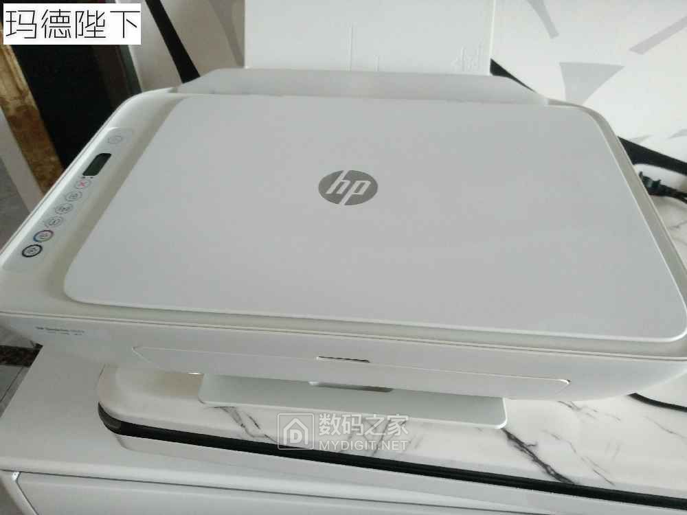

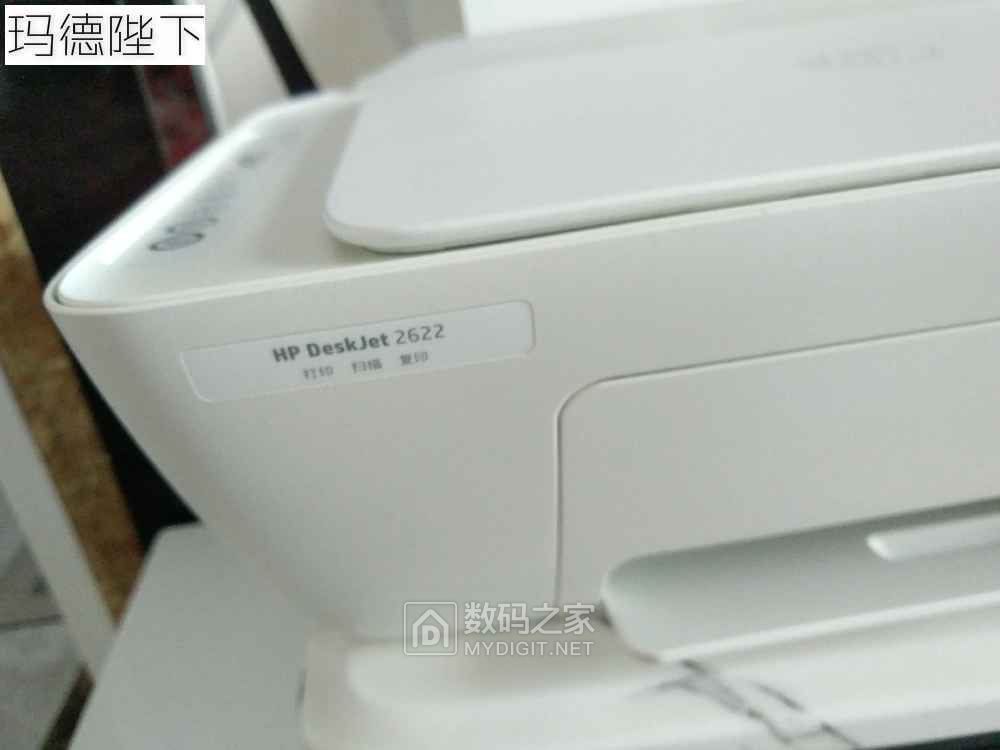

刷来半个月的闲鱼,终于刷到一个 HP 2622 ,能开机的,
查了下,是可以无线打印的,
墨盒是一体的,
型号,没有打印线,可以WIFI直连设置

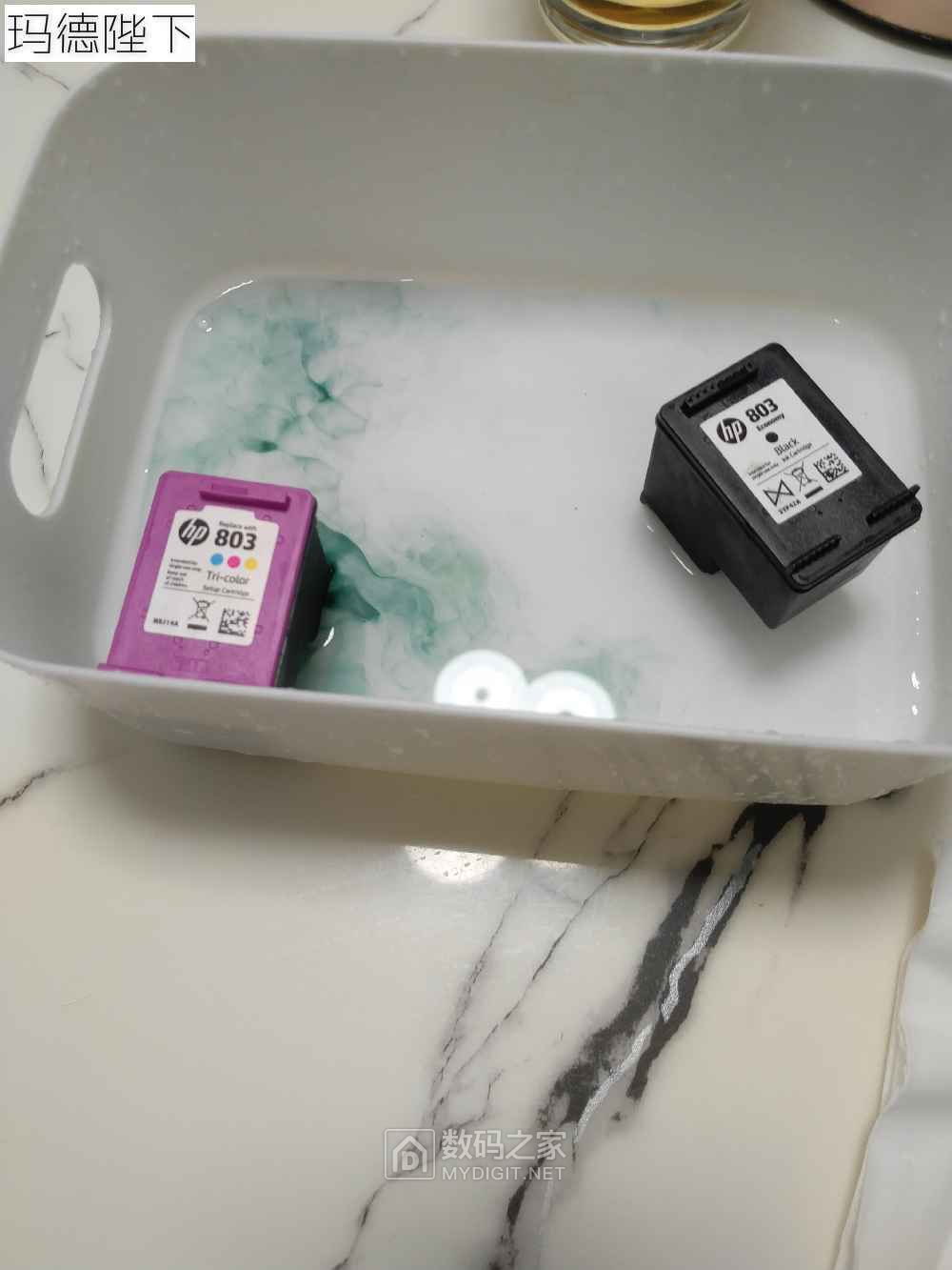

显示有墨水,但是打印不出来,喷头堵了

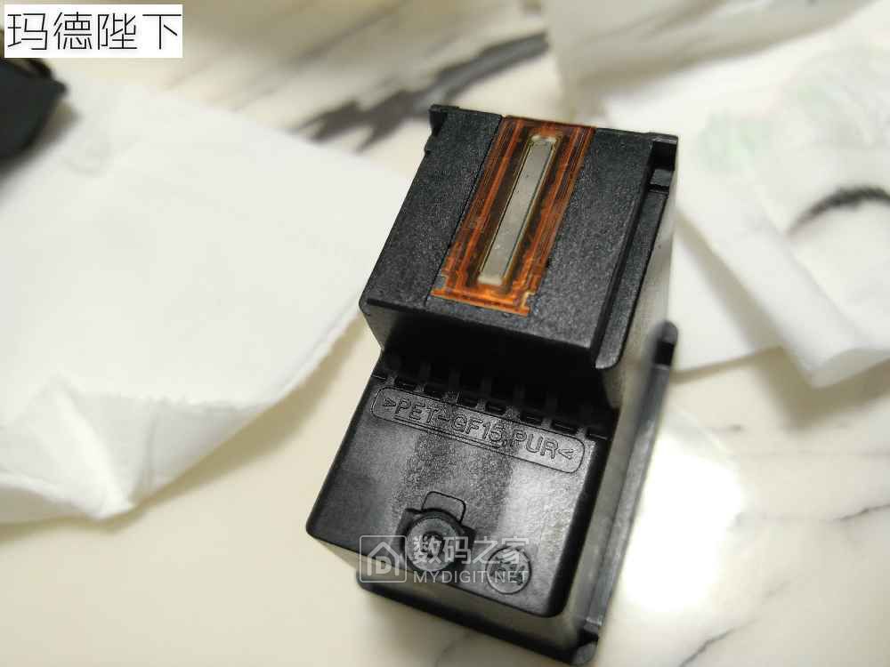

看黑色墨盒喷头上已经结痂了

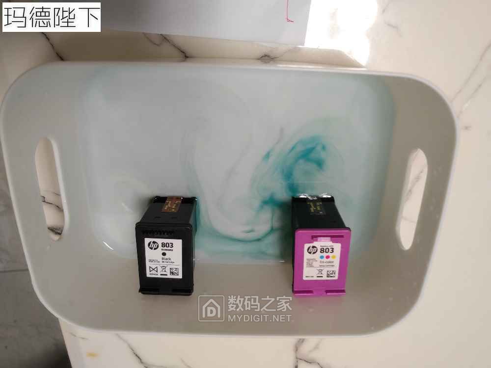

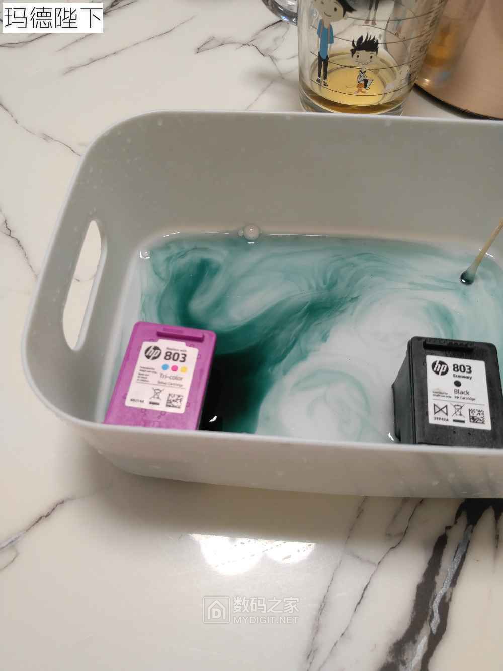

温水浸泡,以前折腾过一个HP 的喷墨打印机,后来20元挂58同城卖了

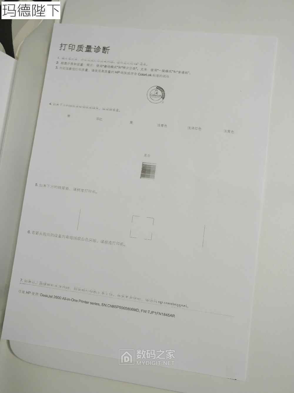

打印测试页,黑色出墨了,断线严重
彩色还是堵着,不出墨

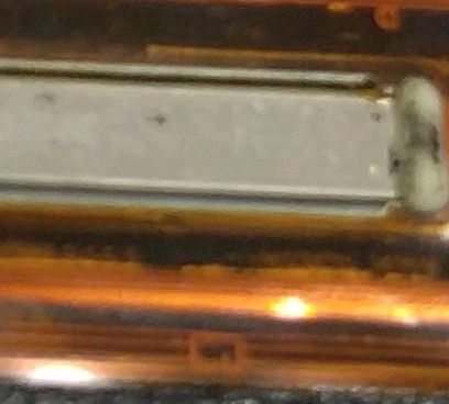

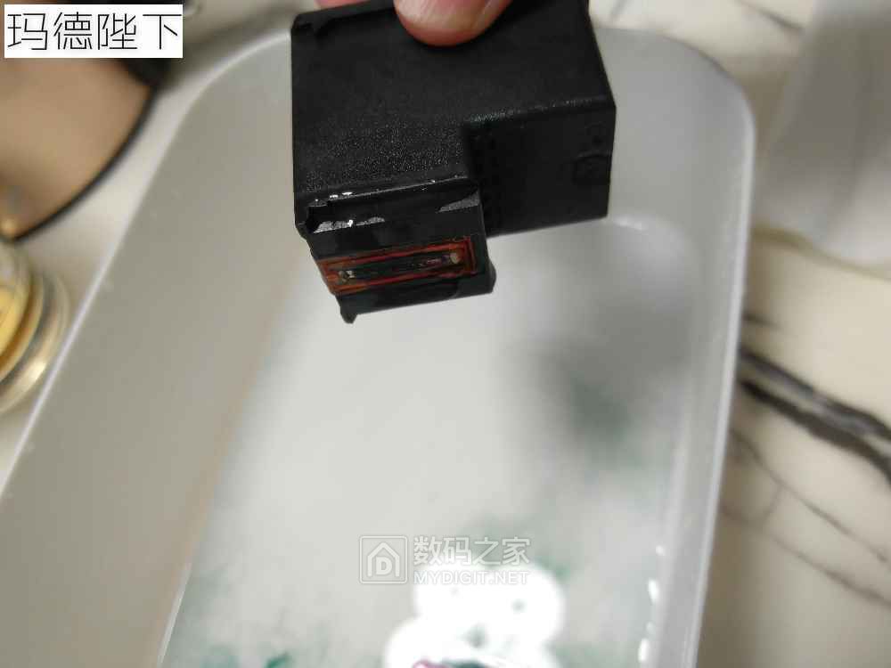

看下黑色墨盒喷头上有个黑点,用棉签也擦不掉
仔细看是锈蚀了,那这一点的喷头孔全坏了
继续浸泡,也无力回天了。

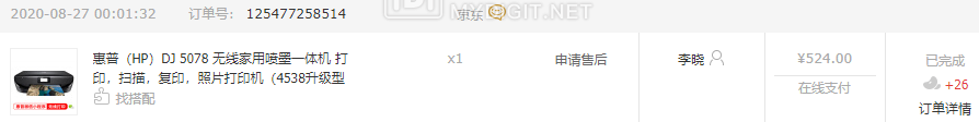

我家用给小孩打作业,京东买的惠普5078,用的惠普680墨盒也不便宜
试试用温度高点的热水泡几分钟然后用力甩几下,几年前的佳能墨盒堵了就是这样甩通的,一直用到现在甩的时候要小心点,不然甩出来的墨水会成恶梦我是蹲在茅坑甩的

发表于 2022-11-18 16:11:09 | 显示全部楼层
直接用开水,泡1天
