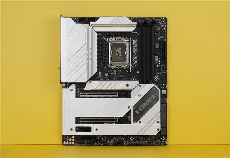

铭瑄MS-iCraft Z790 WIFI主板正反两面,供电、M.2、VRM等部分都使用了银白色散热盔甲。
取出主板,铭瑄MS-iCraft Z790 WIFI主板为标准ATX规格,尺寸大小为305×245mm。

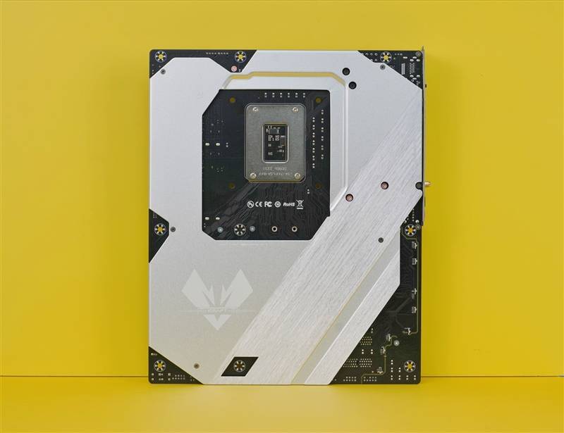

背面也备有大面积的银白色金属盔甲。
CPU插槽细节一览,使用了LGA 1700规格,可支持Raptor Lake架构的13代酷睿,并且还兼容Alder Lake架构的12代酷睿。

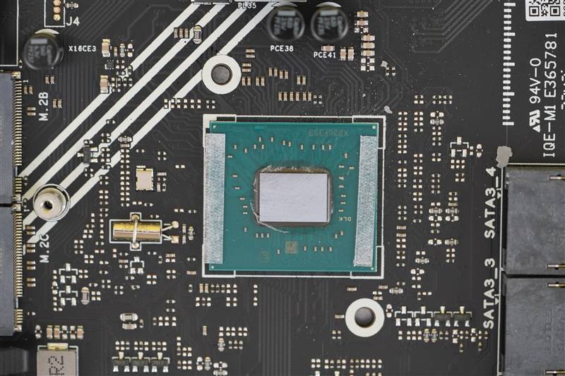

蓝色基板上为Z790芯片本体。

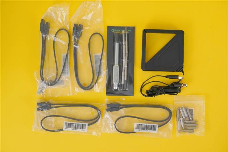

包装内附带的SATA数据线、M.2螺丝、Wi-Fi延长天线等物品,尤其还附送了螺丝刀,DIY玩家在装机过程中也不用额外备着螺丝刀了,拿到产品直接就可以上手装机。

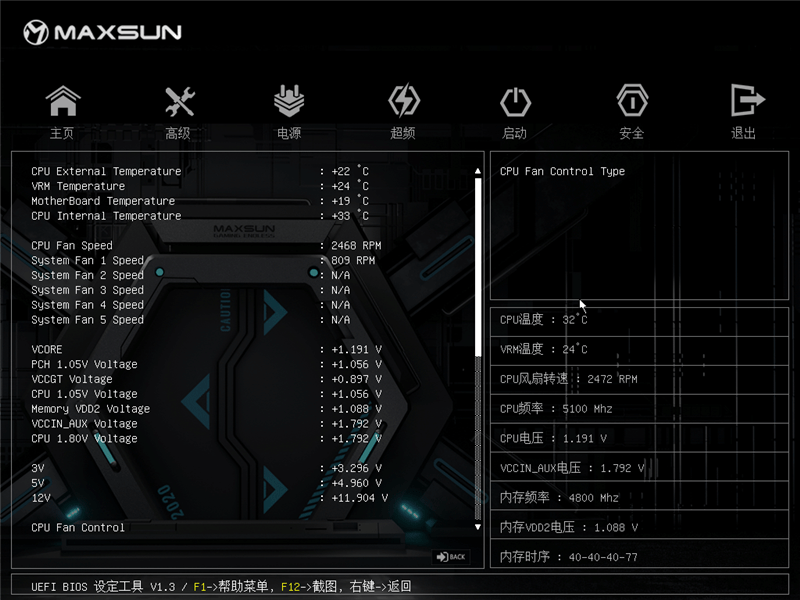

主板监控页面,在这里可以精准查看主板的风扇转速、电压、温度等信息,并且铭瑄MS-iCraft Z790 WIFI主板还支持智能风扇控速。

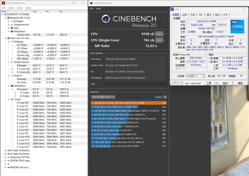

先测试酷睿i5-13600K默认基准下的跑分,在CINEBENCH R20下跑出了单线程764,多线程为9190的成绩。
通过AIDA64的FPU烤机10分钟,酷睿i5-13600K的P核最大都在5.1 GHz,E核最大在3.9GHz,电压最大为1.22V,烤机过程中功耗为113W,温度稳定在74摄氏度。
2、超频
我们通过Intel XTU将P核的频率拉到5.5GHz,E核的频率拉到4.5GHz,电压+0.2.05V。
此时,酷睿i5-13600K在CINEBENCH R20下跑出了单线程810,多线程为10074的成绩。
也就是说,较默频下,单线程提升了6%、多线程提升了9.6%的性能。
通过AIDA64的FPU烤机,可以看到酷睿i5-13600K的P核最大都在5.5 GHz,E核最大在4.5GHz,电压最大为1.4V,烤机功耗最高为187W。
烤机10分钟后,此时酷睿i5-13600K的P核在5.1GHz,E核频率在4.5GHz,电压在1.293V,功耗在176W,温度也飙升到了98摄氏度,比默频上升了24摄氏度。
