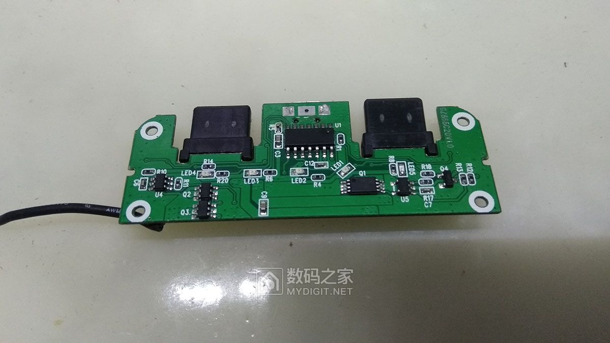

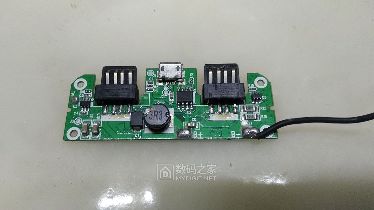

发表于 2019-5-10 15:38:33 | 显示全部楼层 |阅读模式
下面图里这种板子,有好几块,都是空载输出电压正常,带负载电压就下降,带的负载看了下电流只有30MA左右,这个会是什么问题?
带载以后电压下降到电池电压左右,像是升压不起来的样子,是反馈电阻坏了吗?
发表于 2019-5-10 15:41:57 | 显示全部楼层
是不是电池的问题?
发表于 2019-5-10 16:28:45 | 显示全部楼层
输出并个大一点的电容试试
发表于 2019-5-10 16:30:50 | 显示全部楼层
yuren777 发表于 2019-5-10 15:41
是不是电池的问题?
我也觉得是电池的问题。建议楼主可以加多几个电池扩容量再观测是不是还是这样
发表于 2019-5-10 18:21:49 | 显示全部楼层
带多大负载,可以带个10Ω的电阻试试,不行可以看看图1右边两个并排的贴片电阻是不是变值了
 楼主| 发表于 2019-5-10 18:32:42 | 显示全部楼层
是不是电池的问题?
还真是电池问题,忘记测了,以为这电池这么点电流没事
