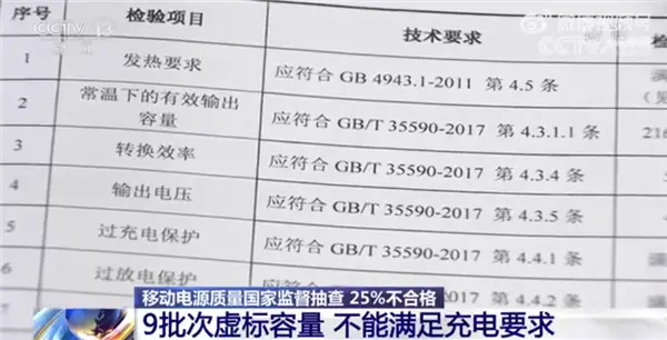

据央视新闻报道,国家市场监管总局最新发布的移动电源国家监督抽查结果显示,在抽查的产品中,有四分之一不合格,发现的问题主要是存在漏电、起火等各种隐患。
市场监管总局质量监督司产品抽查处处长苗雨晨介绍,本次抽查了9个省(市)107家企业生产的108批次移动电源产品,发现27批次产品不合格,不合格发现率为25%。
重点对产品的转换效率、发热要求、无线电骚扰等16个项目进行了检验。经检验,不合格项目集中在转换效率、常温下的有效输出容量、热滥用、过充电和无线电骚扰这5个项目上。
北京市质检院电子电器产品检测中心副主任庞瑶表示,如果移动电源安全项目不合格,说明产品具有过热、起火、爆炸等风险,存在严重的安全隐患。
据了解,检测人员会首先拆解出移动电源内部的电池组,然后将其放入试验箱中,当温度达到130℃后恒温保持30分钟,过程中电池不起火、不爆炸,热滥用项目才合格。

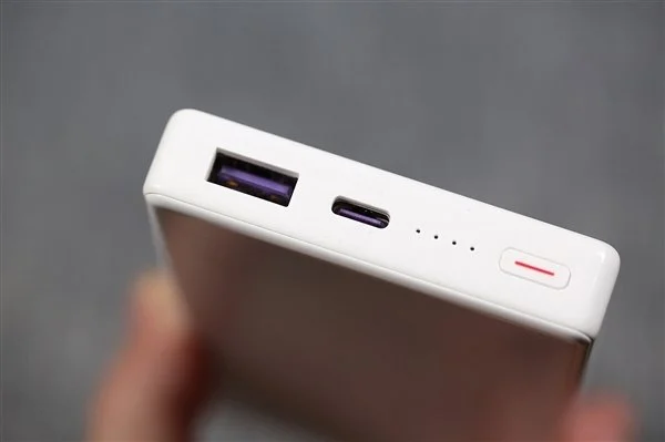

充电宝示意图,仅供参考
