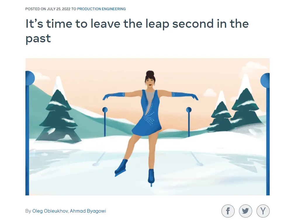

就在不久前,Facebook母公司Meta的工程师们也联名发表了一篇博客,呼吁取消闰秒。包括微软、谷歌和亚马逊在内的科技巨头纷纷表示赞同,美国和法国的计时机构也认同了这一请愿。

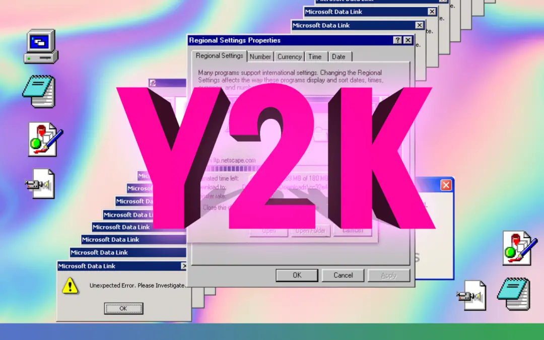

说到因为时间计量造成的计算机崩溃,大家更熟悉的可能是“千年虫”。
千年虫(Year 2000 problem)
上世纪60年代,当时电脑内存和外部存储介质的成本很高,为了节省硬件成本,最早的女性程序员之——葛丽丝·霍普开发了六位数的日期存储方式,分别用两位数字来表示年、月、日,四位数的年份,只保留最后两位的数字。
这个习惯被COBOL语言继承了下来,进而传播到了整个计算机程序界。但当人们步入二十一世纪时,一些使用六位数日期的电脑很可能无法识别2000年的00究竟指的是1900年还是2000年,从而导致了大规模的程序错乱。

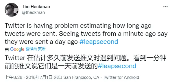

2015年1月,两家澳大利亚航空公司的系统因为闰秒瘫痪了48分钟,工作人员只能被迫用纸张办理登记手续。2015年的6月30日,闰秒的增加同样产生了影响,让推特的推文时间显示出现了错误。Instagram、Pinterest、Netflix和亚马逊等网站服务器崩溃,多个网站离线了约40分钟。

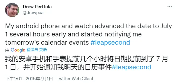

还有用户表示,他们的安卓手机和手表在距离7月1日还有几个小时时就把日期设为了7月1日。

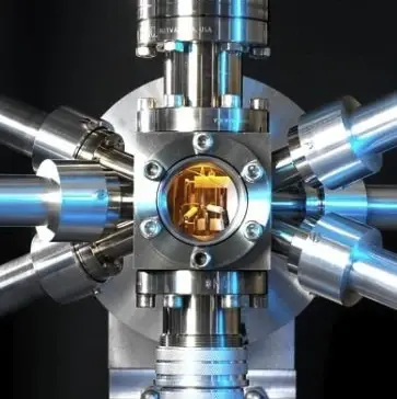

随着时代发展,传统的世界时计量法很难再满足人们的需要,特别在太空探测、通信导航、天文观测、工业自动化等对时间精确度要求极高的领域更是如此。所以人们发明了计时更准确的原子钟。原子内部震荡不受外界环境影响,因此非常稳定和精确,以这种固定秒长计量的时间,其精确度每天快慢不超过千万分之一秒。
但随着时间推移,国际原子时和世界时这两个系统会出现差异,时间越长,这种差异就会越大。于是,国际计量大会在1972年决定,当“世界时”与“原子时” 之间时刻相差超过0.9秒时,就在“协调世界时”上加上或减去1秒,以尽量接近“世界时”,这就是闰秒。

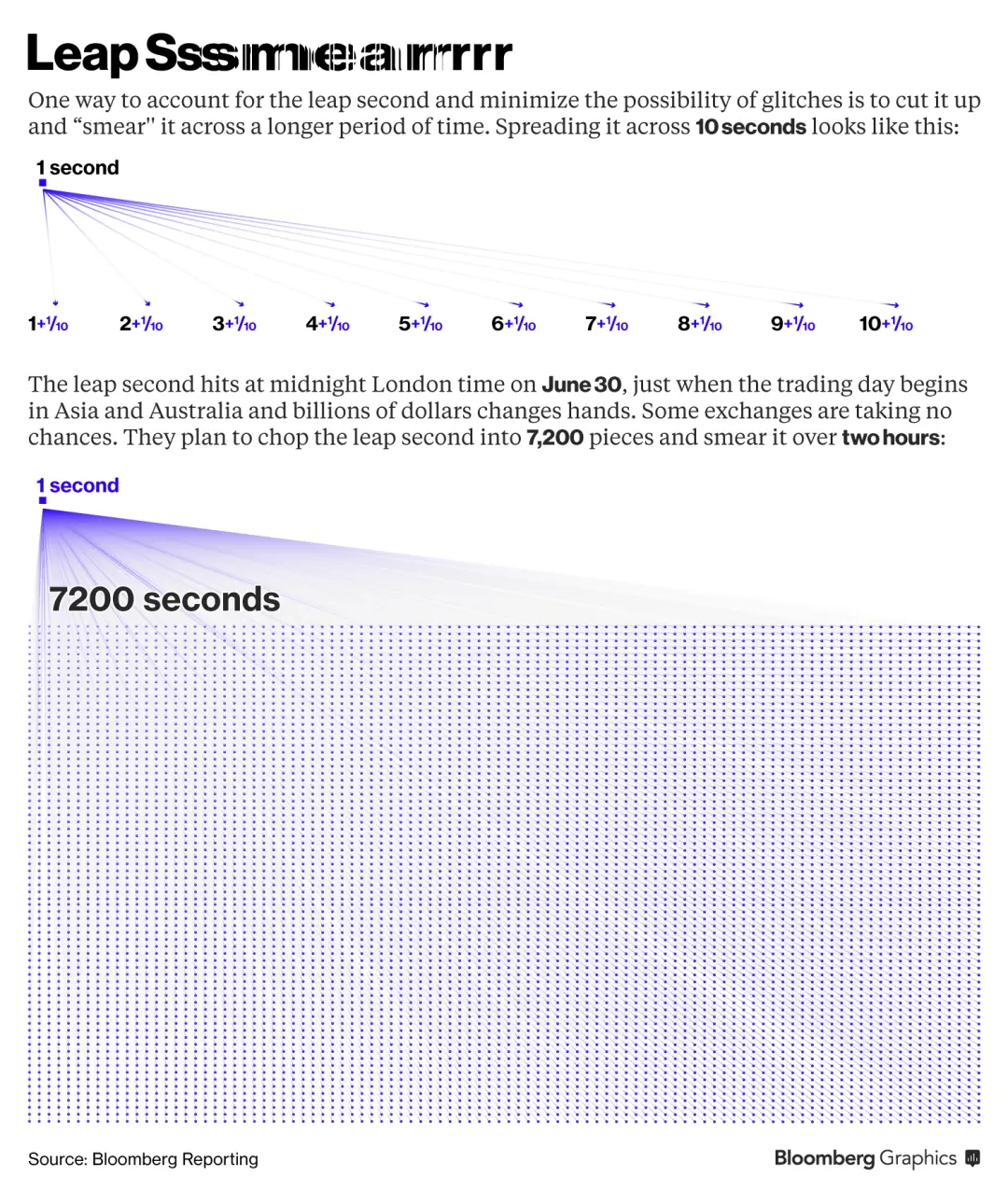

目前,国际大公司通用的解决方案就是“闰抹”,提前将一闰秒分成许多份,再平均分配到一大段时间中慢慢增加。谷歌和亚马逊会将一闰秒平均插入到24小时中,届时刚好和“协调世界时”同步。2015年,日本股票交易所提前将这一秒平均分成7200份,分摊到两个小时里,在分摊结束时间恢复同步时,刚好赶上开市。
