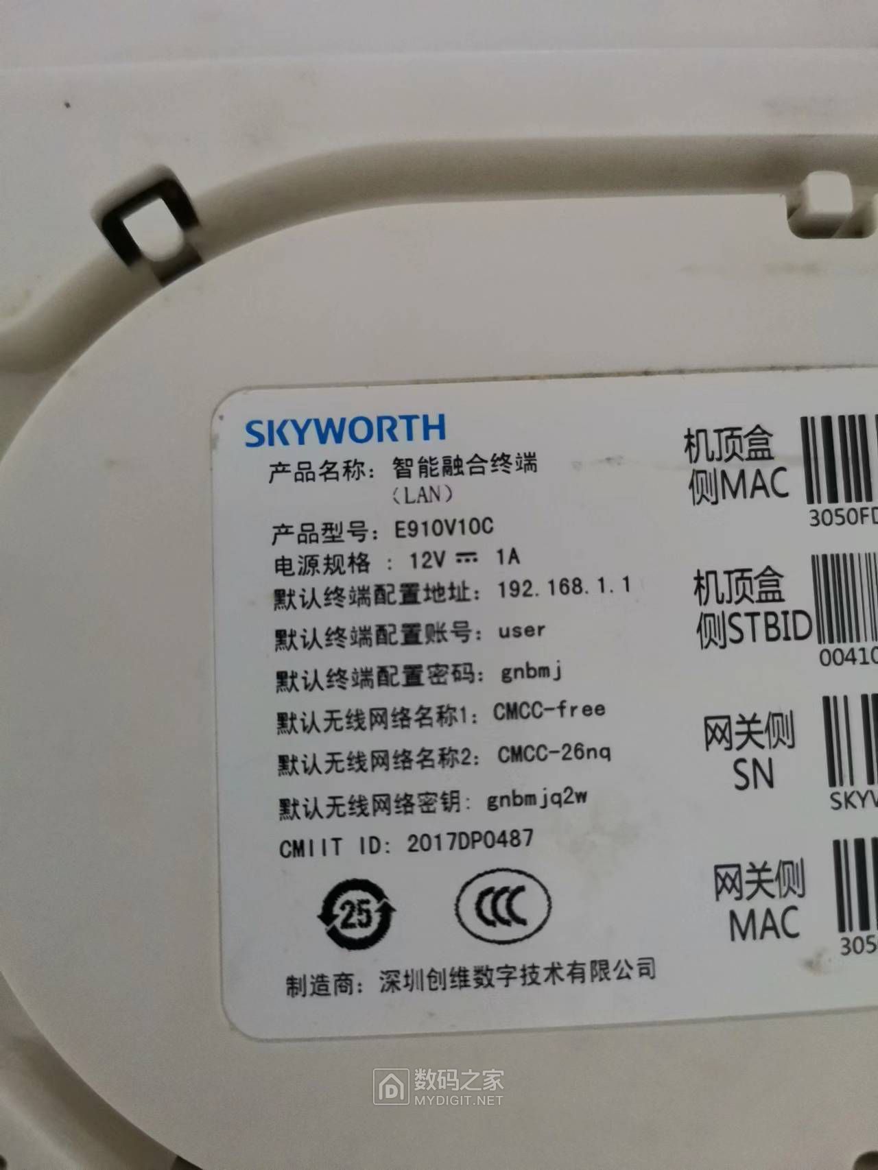

1、
路由部分的普通用户帐号和密码,印在盒子底部标签上;
超级用户帐号为:CMCCAdmin  密码为:aDm8H%MdA

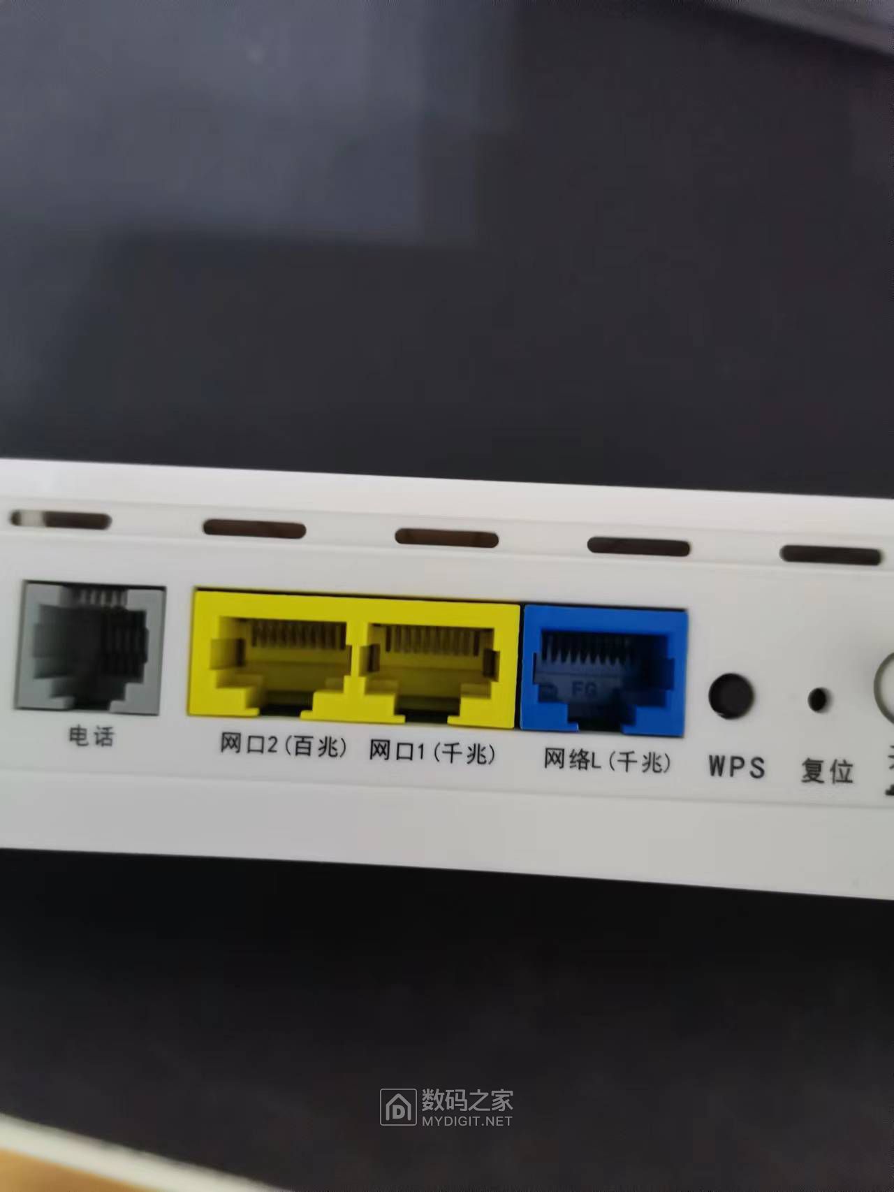

如果融合终端网关功能的IP地址,与上级路由或光猫的IP地址有冲突,是无法正常使用的,这时我们需要修改其中一个的IP地址,建议将本融合终端网关IP地址设为192.168.11.1,如果设为192.168.10.1,wifi信号CMCC_Free 将地址冲突无法上网。
融合终端网关功能出厂状态下,只有拨号连接,需要添加一个DHCP internet连接。
因为现在基本上光纤入户,由光猫完成拨号连接,本融合终端网关起到一个无线路由+机顶盒的功能。
特别适合于光猫放在弱电箱,有网线通客厅电视和卧室电视的家庭,为你省下了两台无线路由器。

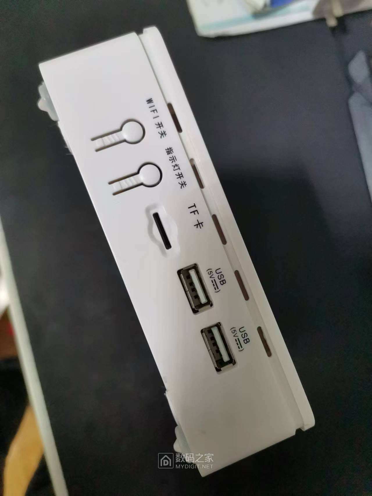

右侧方带wifi开关和指示灯开关,可以防止无线辐射和夜间光污染
单独关闭机顶盒部分保留其无线路由功能,需要用遥控器。
路由部分一个WAN口(千兆),两个LAN口(一个千兆,一个百兆),基本够用了。

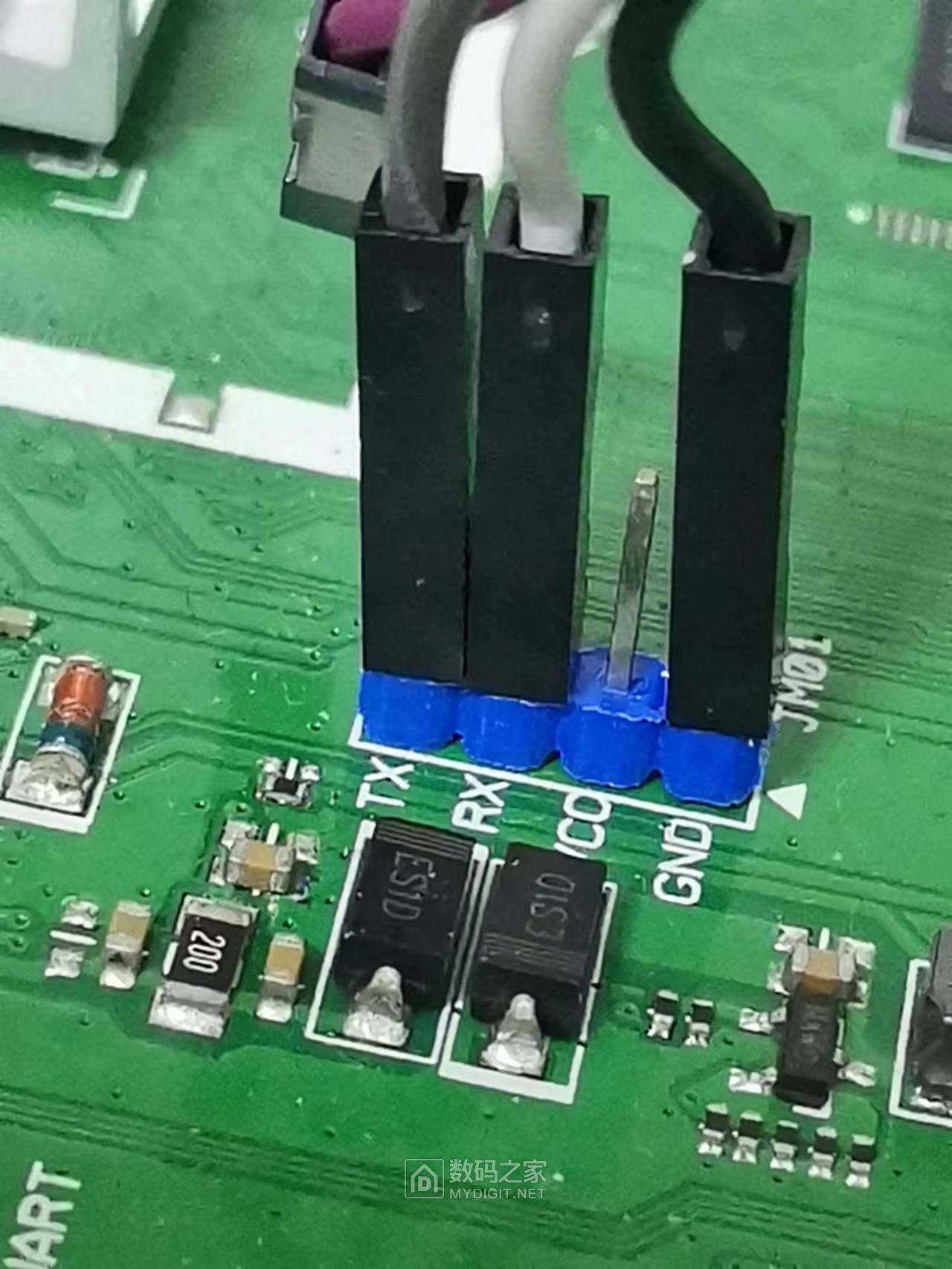

因此我们需要拆机,用TTL线去破解。
盒子有多个TTL接口,我们只需接机顶盒部分TTL接口(注有CPU-UART字样)。
开机跑码结束后,会停在如下输入命令行,
root@p201_iptv:/ #
准备一个U盘,拷入当贝桌面和当贝市场等APP安装包,
还要准备一个用于替换系统的包安装程序PackageInstaller.apk
(建议从“咪咕2000创维-S905L免拆卡刷固件”中提取,其它来源的不一定能用)
然后依次输入:
adb remount
cd storage/external_storage/sda1/
cp * /system/app/
如果自带的IPTV没有帐号无法登录,不能切到桌面
pm block tv.icntv.OTT
am start com.dangbei.tvlauncher
就启用当贝桌面了
如果想用盒子助手等工具做进一步优化
命令行中输入adbd&
电脑网线接E910V10C融合终端的LAN口,上级路由或光猫的网线接蓝色WAN口
TV盒子助手、开心盒子助手等软件就可以连上机顶盒了。
