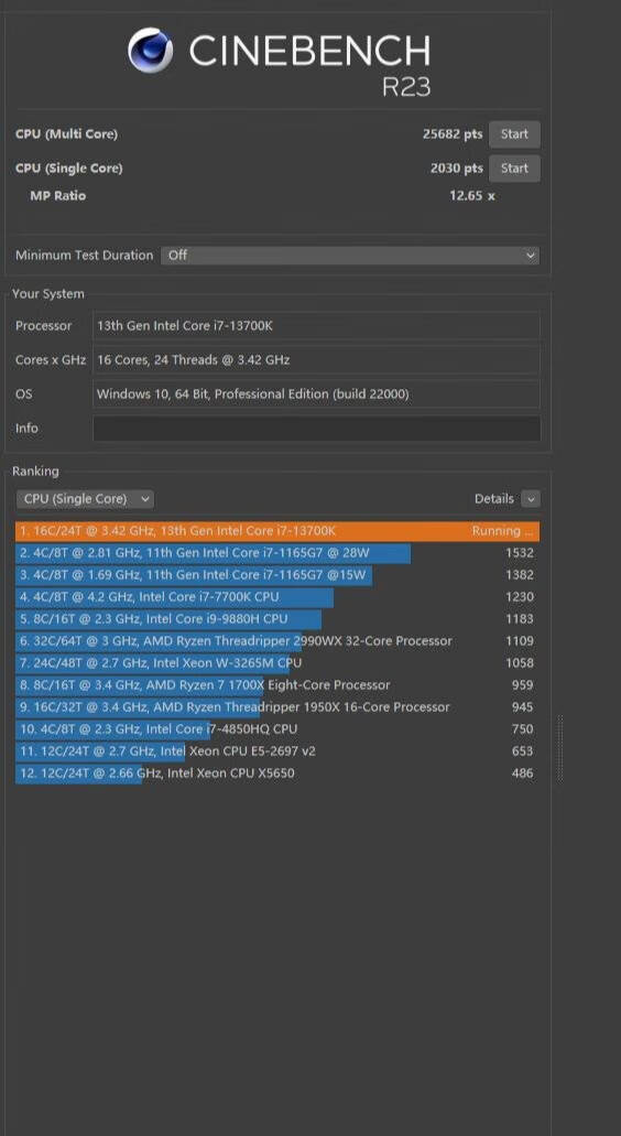

▼简单跑个Cinebench R23,单线程2030、多线程25682,性能表现很强。
