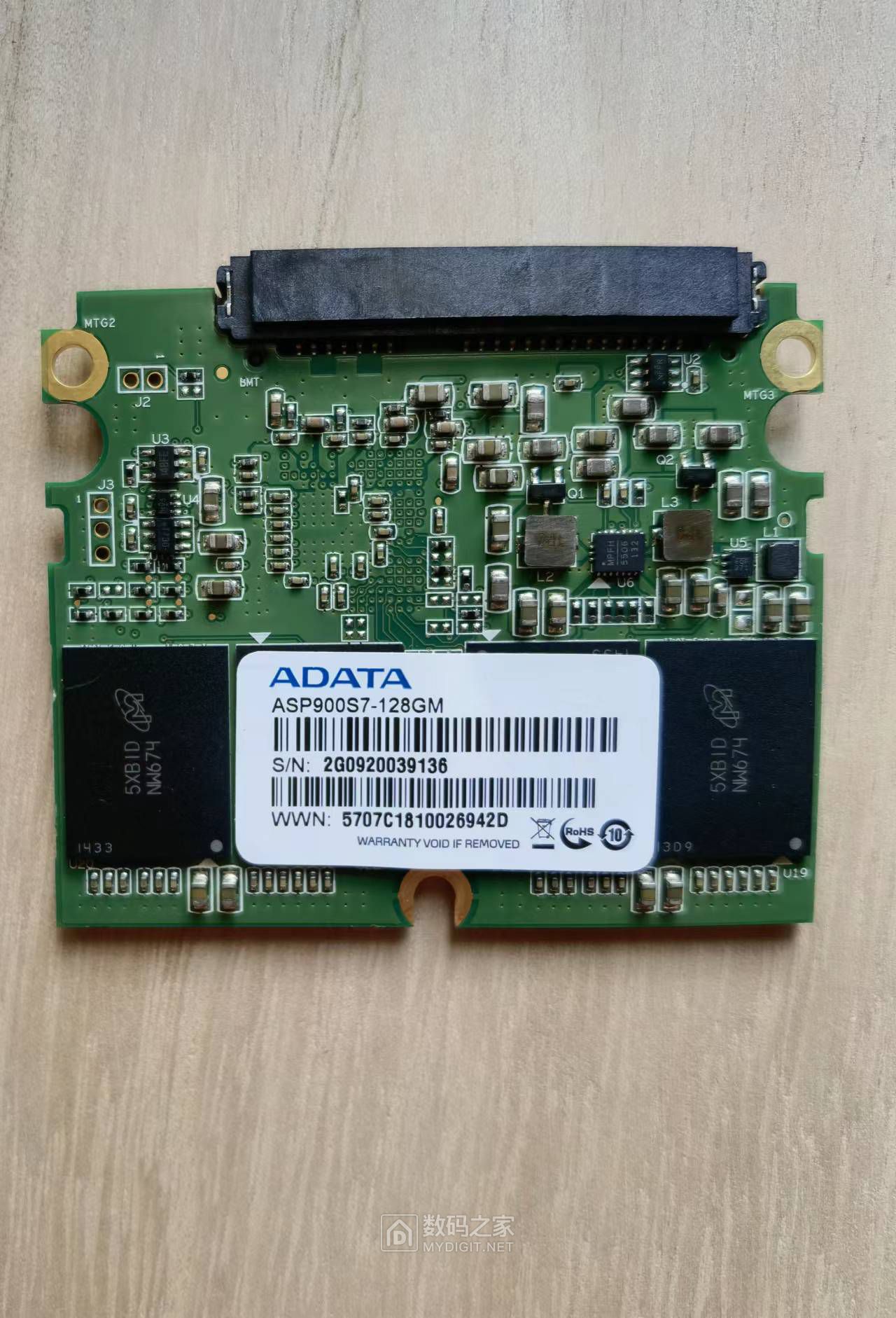

小白求助,威刚sp900,SF2241VB4,开卡要上转接板吗,可以直接sata吗?

必须转接板,必须的。
发表于 2022-11-29 18:48:53 | 显示全部楼层
yudehua 发表于 2022-11-29 17:37
必须转接板,必须的。
为啥必须转接板?我开卡没用过转接板,不要误导。
发表于 2022-11-29 19:24:45 | 显示全部楼层
你装在sata上,开卡软件能认?反正我水平有限,我都是要接转接卡的。固件升级我知道不用转接卡,直接接SATA。
发表于 2022-11-29 19:55:17 | 显示全部楼层
linux实体机,就可以使用SATA直接开卡,而虚拟机必须使用转接卡
发表于 2022-11-29 20:20:18 | 显示全部楼层
不用转接板你是怎么做到的,有没有开过群联的ps3111,能不能教一下,谢谢
发表于 2022-11-29 20:45:32 | 显示全部楼层
虚拟机要转接板  别的直接接SATA就可以
 楼主| 发表于 2022-11-29 21:57:00 | 显示全部楼层
yudehua 发表于 2022-11-29 19:24
你装在sata上,开卡软件能认?反正我水平有限,我都是要接转接卡的。固件升级我知道不用转接卡,直接接SAT ...
请问SF2241VB4要用什么芯片的转接板,谢谢
发表于 2022-11-29 23:19:35 来自手机浏览器 | 显示全部楼层
1153e硬盘盒就可以
 楼主| 发表于 2022-11-30 13:17:31 | 显示全部楼层
593323292 发表于 2022-11-29 23:19
1153e硬盘盒就可以
请问这款可以吗?
