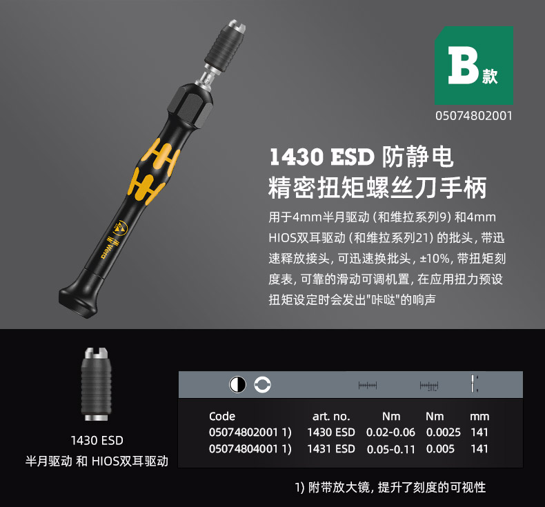

现在自己常用的小批头有比较另类的4mm,例如维拉1430、1431防静电精密扭矩螺丝刀套件,还有1013手柄备用。

六凹型、六棱型的4mm批头,只有少数几个品牌在做,目前来说国产南旗质量还是不错的,六凹型的工艺就得淘汰一大批小作坊。
虽然,4mm批头使用很少,但有一些特殊环境需要用到小批头,基本上也只是使用维拉手柄,价格也不便宜,例如当时“黑五”购买1430、1431,为了用券就将1013手柄当了“搭头”,到手发现1013只是比前两款少了扭力调节,后者手感还比扭力手柄要好多了
