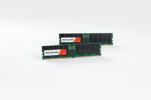

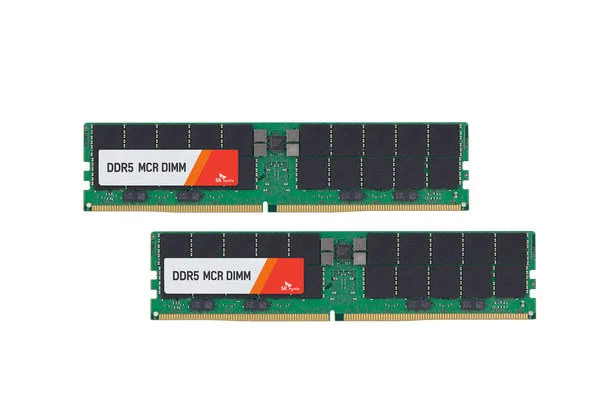

DoNews12月8日消息(吴丽)SK海力士今日宣布成功开发出DDR5多路合并阵列双列直插内存模组(MCR DIMM, Multiplexer Combined Ranks Dual-Inline Memory Module)样品。据介绍,这是目前业界最快的服务器DRAM产品,该产品的最低数据传输速率也高达8Gbps,较之目前DDR5产品4.8Gbps提高了80%以上。
DDR(Double Data Rate)是一种DRAM标准,主要应用于服务器和客户端,目前已经发展至第五代。MCR DIMM是一种模块产品,将多个DRAM组合在一块主板上,能够同时运行两个内存列。

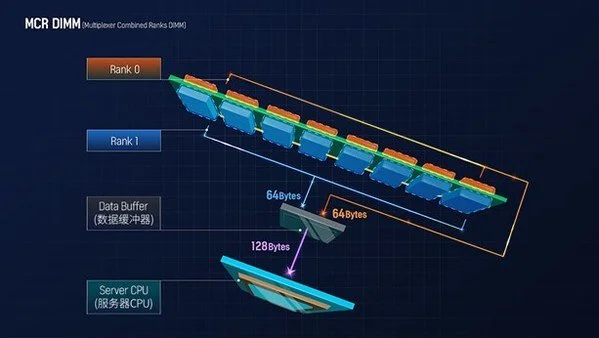

该MCR DIMM产品采用了全新的方法来以提高DDR5的传输速度。虽然普遍认为DDR5的运行速度取决于单个DRAM芯片的速度,但SK海力士工程师在开发该产品时另辟蹊径,提高了模块的速度而非单个DRAM芯片的速度。
SK海力士技术团队在设计产品时,以英特尔MCR技术为基础,利用安装在MCR DIMM上的数据缓冲器(data buffer)同时运行两个内存列。
缓冲器(Buffer) :安装在内存模块上的组件,用于优化DRAM与CPU之间的信号传输性能。主要安装在对性能和可靠性要求较高的服务器模块中
传统DRAM模块每次只能向CPU传输64个字节的数据,而在MCR DIMM模块中,两个内存列同时运行可向CPU传输128个字节的数据。每次传输到CPU的数据量的增加使得数据传输速度提高到8Gbps以上,是单个DRAM的两倍。
