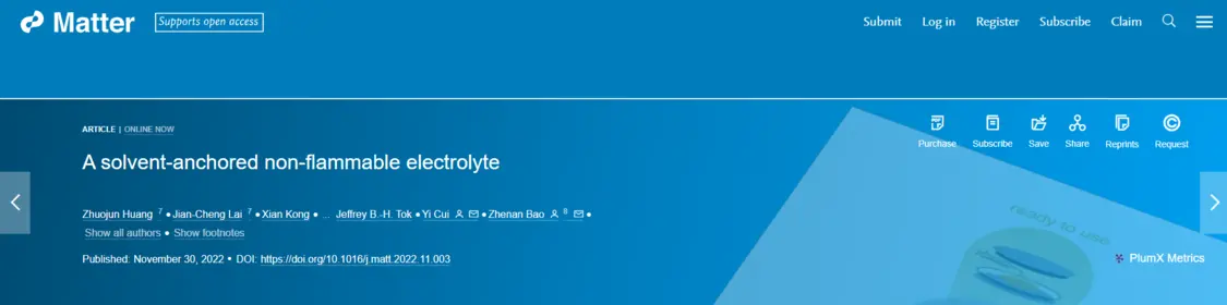

财联社上海12月8日讯(编辑 黄君芝)目前,研究人员正致力于以各种方式改进电池技术,其中最重要的是解决可燃性问题。美国科学家们近期研制出了一种新的电解质配方,就可以以一种非常有前途的方式解决这一问题,依靠额外的盐含量来避免有问题产生的化学反应。
众所周知,我们的手机、笔记本电脑和电动汽车中的锂离子电池存在一些火灾风险,因为它们在工作时产生热量。我们已经看到了许多有趣的方法来管理这种风险,包括集成阻燃剂,提醒用户系统过热的警告系统,以及在发生过热之前关闭设备的终止开关。
事实上,许多有前途的解决方案都集中在可燃液体电解质上,这些电解质在电池的两个电极之间传递电流。缺陷和温度升高会导致这些电解质膨胀和/或着火,从而导致智能手机或电动汽车起火。这个过程通常在60°C左右开始,这时电解质中的溶剂开始蒸发,从液体变成气体。
这项新研究的第一作者、斯坦福大学研究生Rachel Z Huang说,“电池行业面临的最大挑战之一是安全问题,所以我们花了很多努力来制造一种安全的电池电解质。”

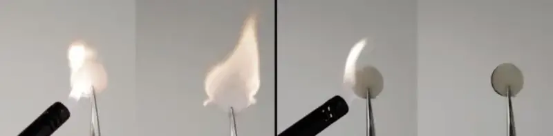

据悉,该研究小组已经开发出一种能够忍受高温而不着火的电池。这种新型聚合物电解质含有大量的锂盐,称为LiFSI,占其总重量的63%。与直觉相反,这种物质与易燃的溶剂分子配对,两者形成了一种共生关系,有利于电池的安全性和性能。
溶剂分子使电解质能够传导离子,并表现为与传统电解质相同的水平,而高浓度的盐固定这些分子,防止它们蒸发,进而着火。该团队的不易燃电解质在锂离子电池中进行了测试,该电池能在室温到100°C的情况下,一直安全工作。
这项研究成果已于近期发表在了《物质》杂志上。斯坦福大学教授Zhenan Bao表示,“这一新发现为基于聚合物的电解质设计指明了一种新思路。这种电解质对于开发高能量密度和安全的未来电池非常重要。”
