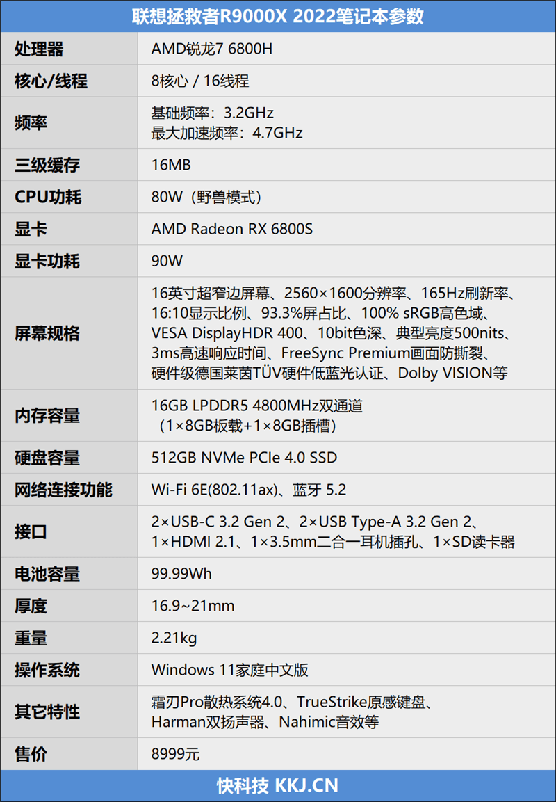

1、处理器
Zen 3架构的8核心16线程标压高性能处理器锐龙7 5800H可以说是游戏本点名率最高的经典产品之一,即便放到现在,依然也有不少轻薄本、游戏本采用。
联想拯救者R9000X 2022搭载的处理器就是它的升级款锐龙7 6800H,采用业界领先的6nm制程,能效比全面优化的Zen 3+ CPU架构,8大核16线程,基础频率3.2GHz,最大加速频率可达4.7GHz,三级缓存16MB,默认功耗在45W,联想将其解锁至80W。
2、显卡
联想拯救者R9000X 2022搭载的显卡则是AMD Radeon RX 6800S,采用RDNA 2架构,拥有2048个流处理器,32MB的Infinity Cache缓存,搭配8GB GDDR6显存,显存位宽128-bit,带宽256GB/s。
需要注意的是,联想拯救者R9000X 2022搭载的显卡有AMD Radeon RX 6600S和RX 6800S两种配置,功耗分别为80W和90W,我们收到的Radeon RX 6800S对应的是90W版本。
此外,联想拯救者R9000X 2022还支持独显输出,无需绕路集成GPU来显示画面,有利于提高性能、降低延迟。
3、屏幕
对于游戏本而言,优秀的屏幕才能带来良好的游戏体验。
联想拯救者R9000X 2022搭载了16英寸的IPS屏幕,拥有2560×1600的分辨率、165Hz刷新率、500nits亮度、100%的sRGB色域,通过了VESA HDR 400认证,还支持杜比视界。

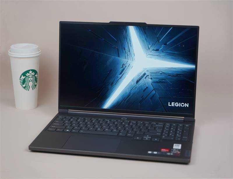

二、外观:金属机身有质感 最薄仅有16.9mm

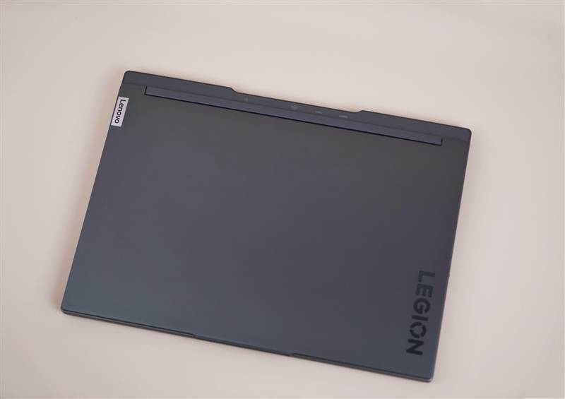

联想拯救者R9000X 2022使用的是金属机身,整体较为简约硬朗,没有过多的装饰元素,A面只印有联想品牌和拯救者LEGION的英文。
14道工序,5刀CNC精雕,3次阳极处理质感十足,磨砂质感在手感上摸着还是舒适的。
整体厚度在21mm,展开后最薄16.9mm,重约2.21kg,在游戏本中属于比较轻薄的一类,这也是联想拯救者X系列的特色。

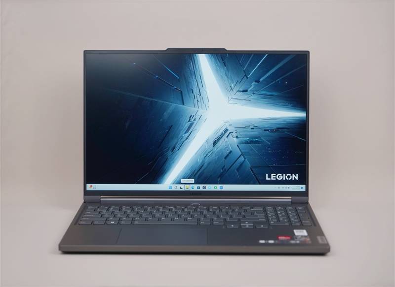

展开联想拯救者R9000X 2022,B面搭载的是有着93.3%屏占比的16英寸超窄边IPS屏幕,分辨率为2560×1600,16:10显示比例,无论是游戏还是办公,都可以为用户展示出更多的内容。
再加上165Hz刷新率、3ms高速响应时间、FreeSync Premium画面防撕裂这些特性,让用户游戏画面快人一步。
规格上,这款屏幕支持100% sRGB高色域、VESA DisplayHDR 400、10bit色深、硬件级德国莱茵TÜV硬件低蓝光认证、Dolby VISION等特性,典型亮度高达500nits,无论制图还是观看电影,都可以带来更自然的色彩体验。

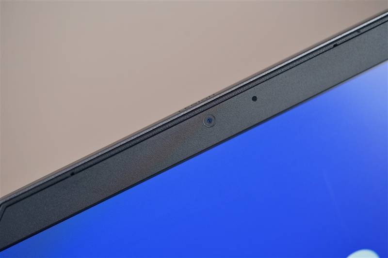

屏幕上的摄像头和指示灯细节,摄像头可通过机身侧边的物理按键来拨动一键开启/关闭。

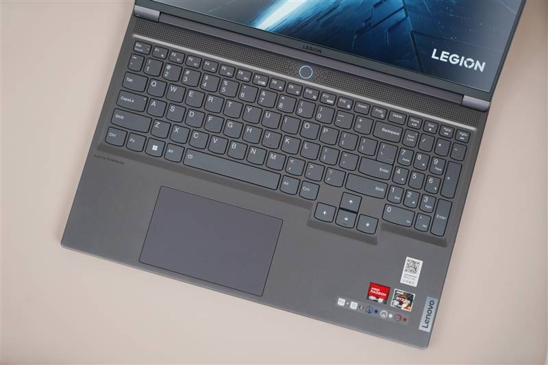

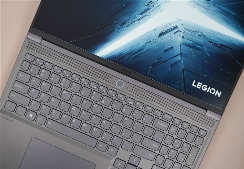

联想拯救者R9000X 2022的C面使用的是全尺寸LEGION TrueStrike原感键盘,并且保留了数字小键盘,全键无冲、1.3mm键程、两段式回弹结构,为游戏玩家提供了便利。
C面键盘上方,正中是指纹电源二合一按钮,并且可根据不同模式展现出不同的颜色,在安静模式下为蓝色,均衡模式下为白色,野兽模式下为红色,自定义模式则为紫色。玩家可使用Legion Zone软件、Fn+Q快捷键来便捷切换模式。
R9000X 2022还支持180度开合,可平放在桌面上。

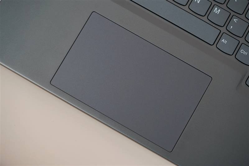

一体式AG玻璃精准触摸板,120mmX75mm的大尺寸在使用过程中可以减少误触的几率。

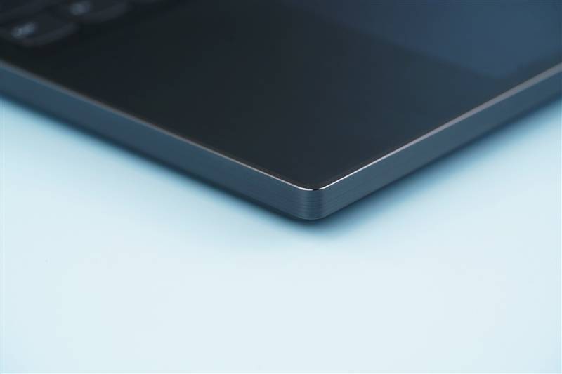

侧边使用的是CNC精雕高亮中框。

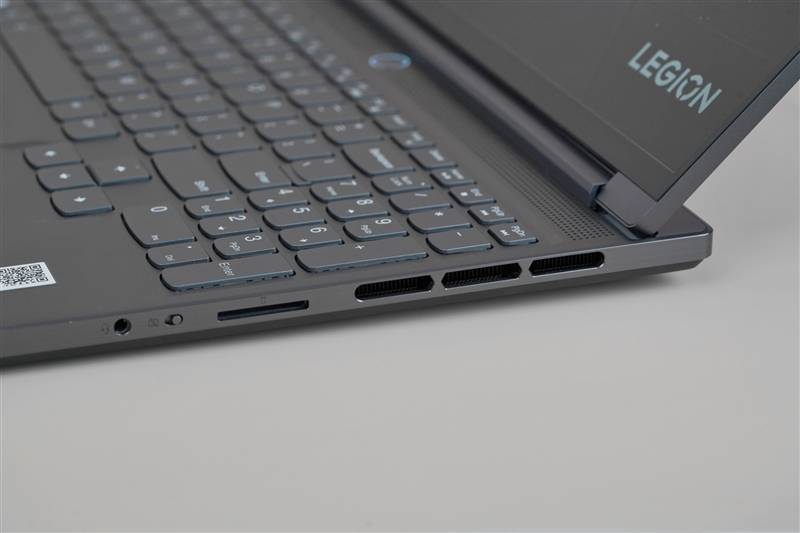

左边搭载了2个USB-C 3.2 Gen2,最高可支持135W的快充,可为联想拯救者R9000X 2022在30分钟内充至50%,还支持DP 1.4输出规格。
右边是1个音频输出输入的3.5mm插孔、SD卡插槽,还有摄像头物理开关,保证用户隐私安全。

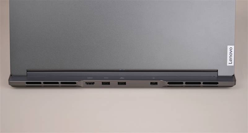

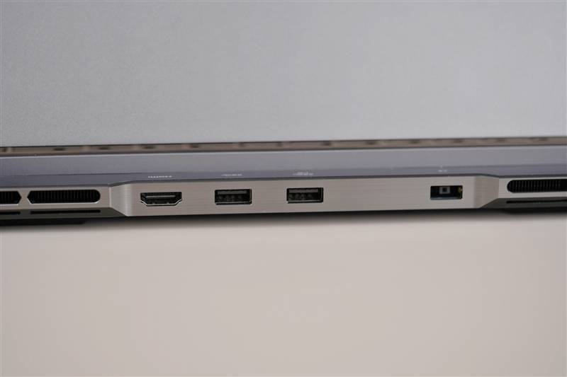

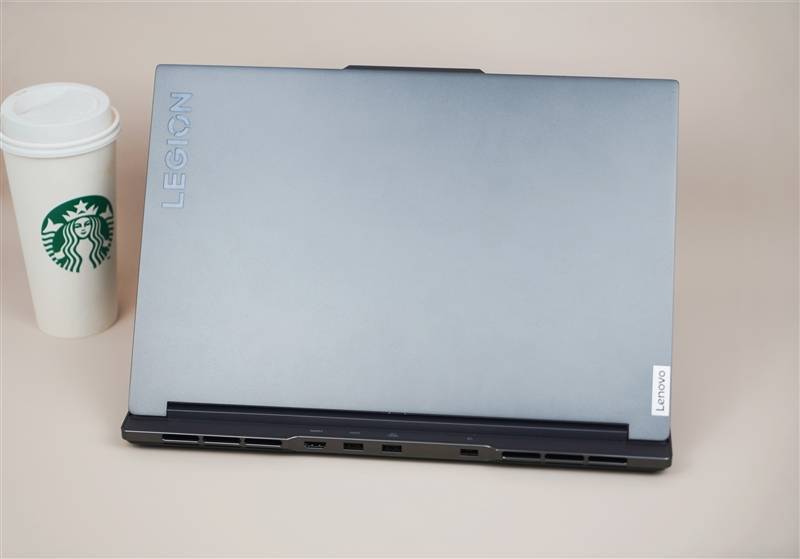

机身后侧一览,图中接口从左到右依次为:HDMI 2.1视频输出、2个USB-A 3.2 Gen2、电源输入。

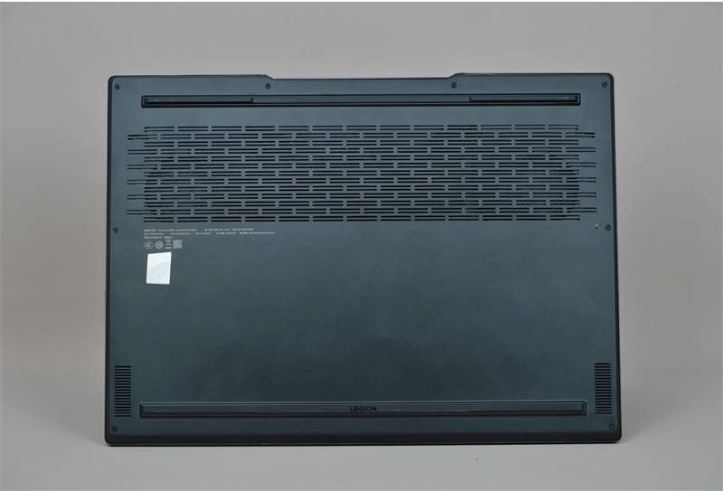

D面上方使用了大面积散热口的设计,同样为金属材质,下方左右两侧是喇叭出声口。

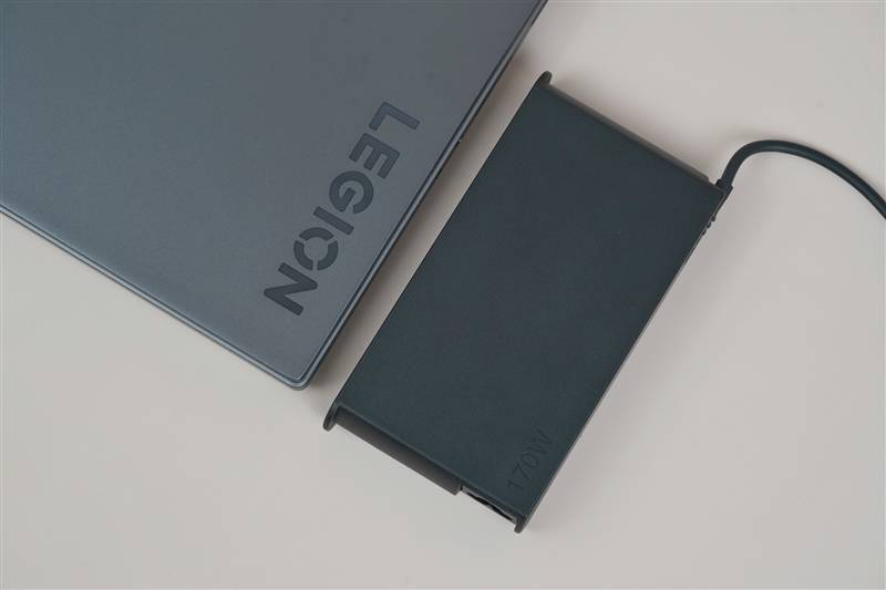

电源适配器功率为170W。

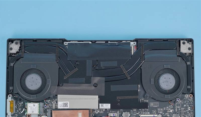

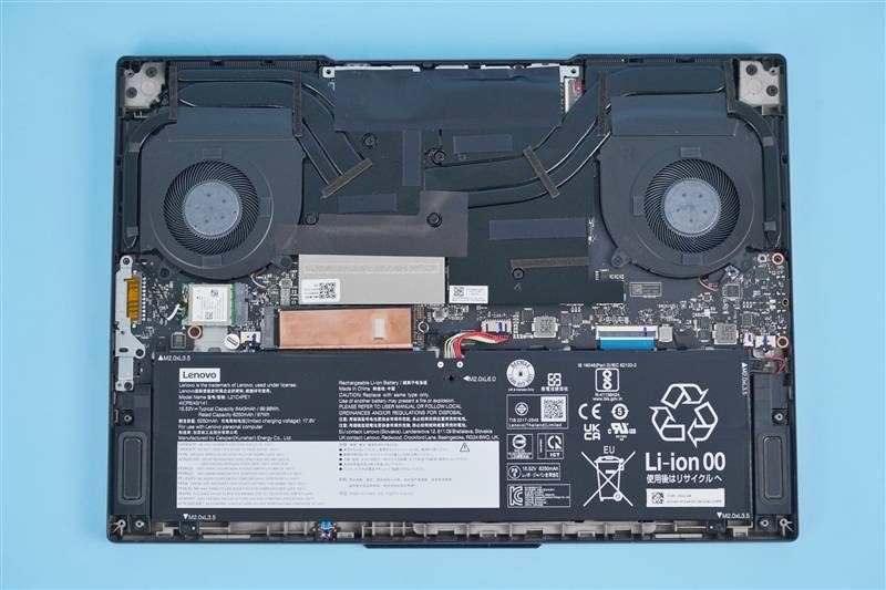

拆开D面,上半部分就是霜刃Pro散热系统4.0,下面是99.99Wh的大电池。
左边风扇下面是无线网卡模块,旁边黄色部分是512GB PCIe 4.0 SSD,并有散热片包裹着,并且上方的内存部分也有屏蔽罩。
霜刃Pro散热系统4.0本体,散热模组采用双风扇+5热管设计,使用了10mm 3D Mesh复合式主热管,非常厚实,0.15mm超薄扇叶的涡轮增压双风扇、260片铜合金散热鳍片,配合二进四出的风道,为机身能够提供强劲的散热效率。

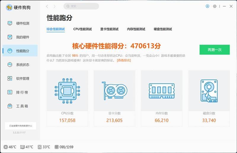

硬件狗狗是驱动之家出品的一款专业硬件检测、跑分工具,非常适合主流PC玩家。其依托快科技自研算法,以及3DMark等权威测试模块,可以快速、准确、全面地检测PC电脑的整体配置、对电脑的CPU处理器、GPU显卡、内存、硬盘进行单项、综合测试,考察整机性能,并通过全球性能排行,一测便知设备的性能水平如何。
在硬件狗狗跑分得到了470613的总分,超越了98%的用户。
其中CPU分数为157058,图形分数是213605,内存分数66210,硬盘分数33740,给出的评价是既能作为生产力也能玩游戏。
硬件狗狗给出的评价是可以爽快畅玩游戏。

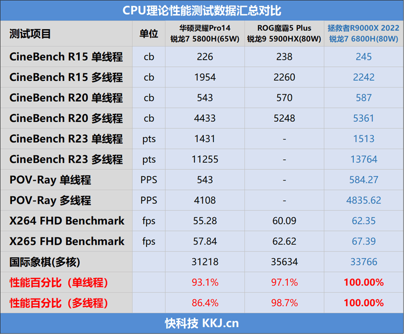

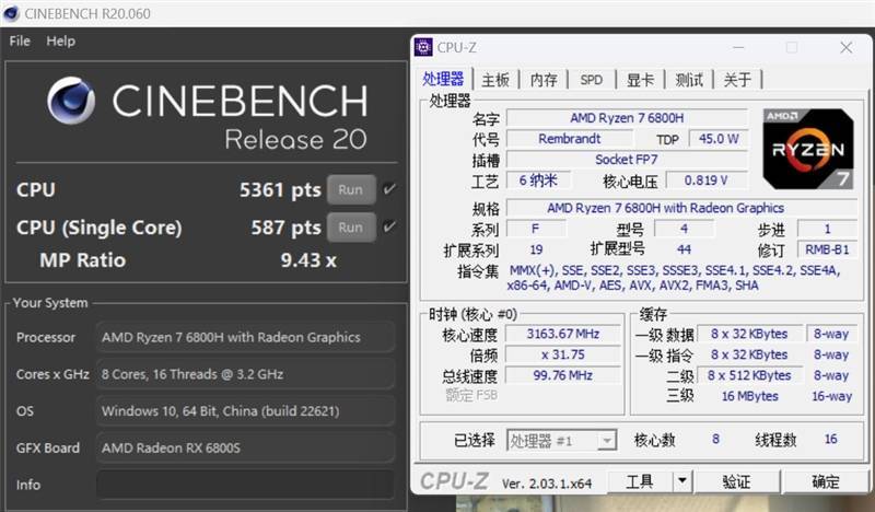

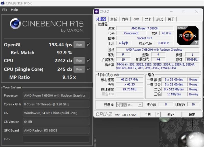

在CineBench R15测试中,锐龙7 6800H单线程成绩为245,多线程为2242。
在CineBench R20测试中,单线程成绩为587,多线程为5361。

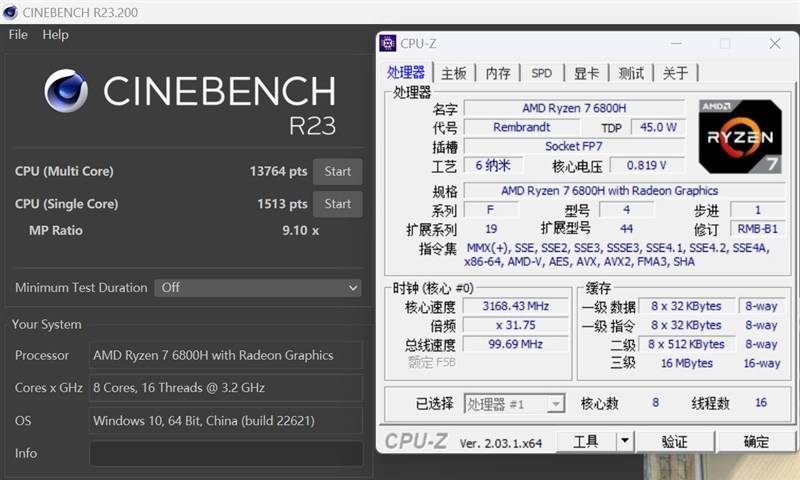

在CineBench R23测试中,单线程成绩为1513,多线程为13764。
——国际象棋
在国际象棋项目中,锐龙7 6800H跑出33766每秒千步的成绩,相对性能倍数为70.35。
对比可以看出,在同样80W性能释放下,锐龙7 6800H的性能已经超越了上一代的旗舰级锐龙9 5900HX,单核性能、多核性能都更强一些。
对比上一代同档次的锐龙7 5800H,单核性能领先了7.5%,多核性能则大幅提升了15.7%。
拯救者R9000X 2022虽然是一款轻薄型的游戏本,但并未牺牲性能,依然可以保证用户在使用过程中也可以火力全开。

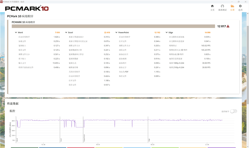

PCMark的办公性能测试是基于微软Office办公套件,在运行过程中会调用Word、Excel、PowerPoint、Edge,测试项目会细分为打开关闭程序速度、导出导入文件、计算公式等,可以准确衡量现代办公条件下的处理器实际性能。
锐龙7 6800H在PCMark 10应用程序得到了12817的总分,其中Word为7010、Excel为22410、PPT为12192、Edge浏览器为14090。

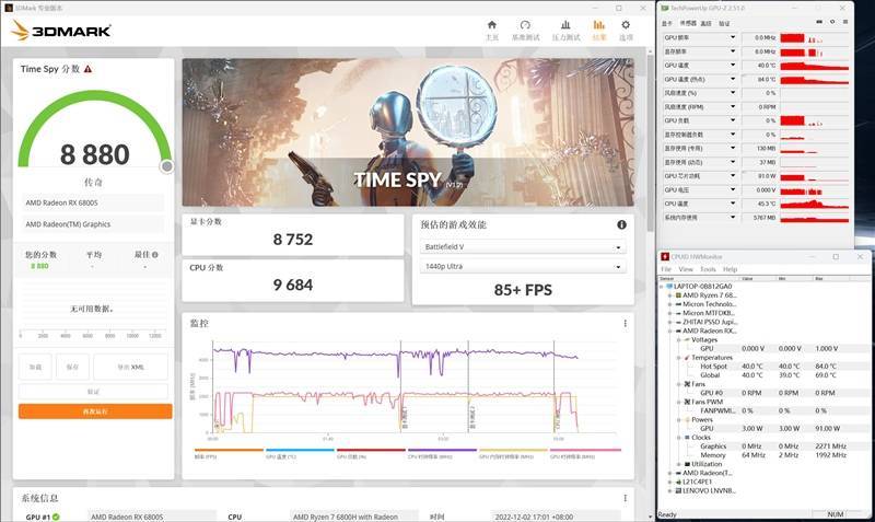

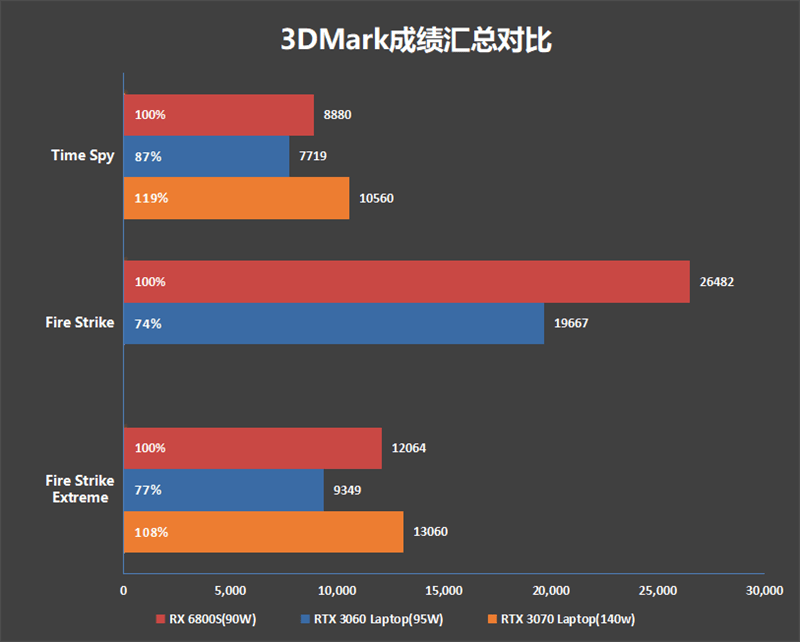

在3DMark的Time Spy(2K分辨率渲染)项目中,联想拯救者R9000X 2022的总得分为8880,其中AMD Radeon RX 6800S显卡的图形分数为8752。
在测试期间,频率最高为2271MHz,功耗最高为91W,最高温度为84摄氏度。

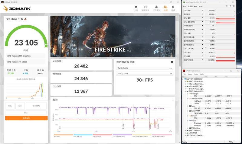

在3DMark的Fire Strike(1080P分辨率渲染)项目中,总得分为23105,其中显卡图形分数为26482。
测试期间,6800S频率最高为2398MHz,功耗最高为91W,最高温度为85摄氏度。

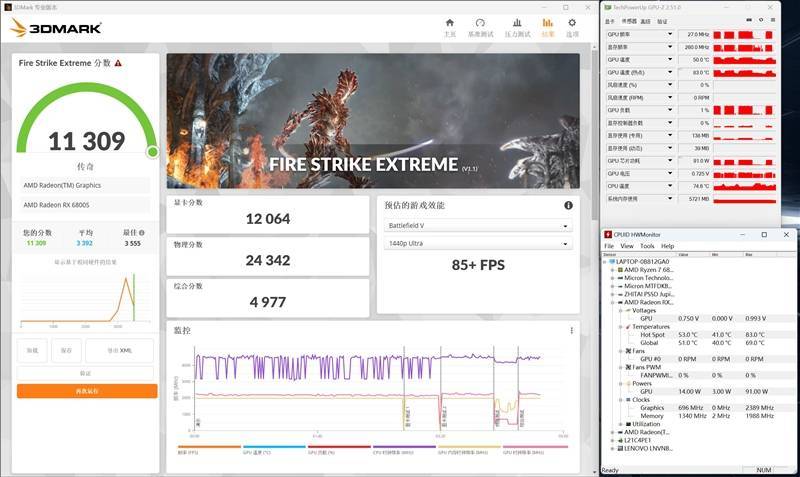

在3DMark的Fire Strike Extreme(2K分辨率渲染)项目中,总得分为11309,其中显卡图形分数为12064。
测试期间,RX 6800S频率最高为2398MHz,功耗最高为91W,最高温度为83摄氏度。
从以上基准测试成绩来说,RX 6800S显卡的表现要明显强于95W功耗释放的RTX 3060 Laptop,仅略弱于140W满功耗释放的RTX 3070 Laptop,应该和残血版的RTX 3070 Laptop性能相当,可见RX 6800S采用的RDNA2架构能效比非常出色。

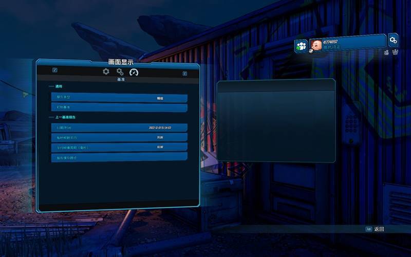

1、无主之地3
《无主之地3》在原生分辨率+高画质下,平均帧数为91.06 FPS。

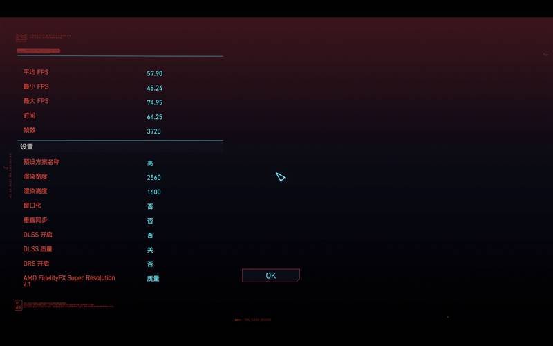

2、赛博朋克2077
《赛博朋克2077》在原生分辨率+高画质下,平均帧数为57.9 FPS。

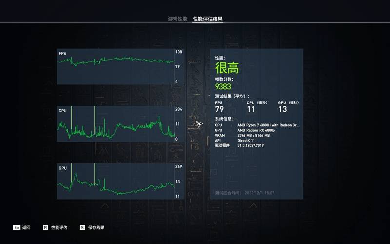

3、刺客信条:奥德赛
《刺客信条:奥德赛》在原生分辨率+高画质下,平均帧数为80 FPS。

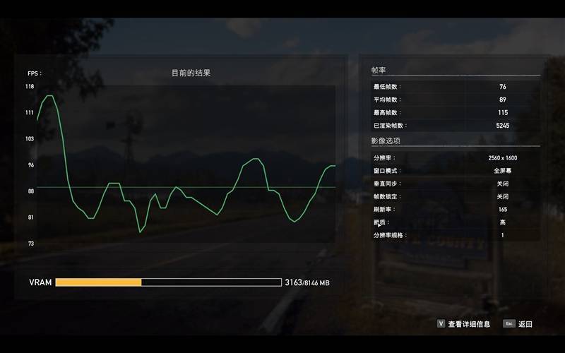

5、孤岛惊魂5
《孤岛惊魂5》在原生分辨率+高画质下,平均帧数为89 FPS。

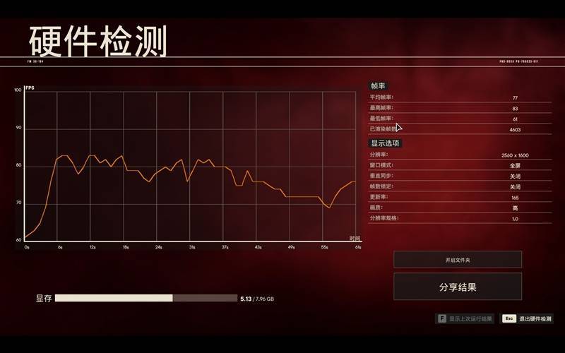

6、孤岛惊魂6
《孤岛惊魂6》在原生分辨率+高画质下,平均帧数为83 FPS。

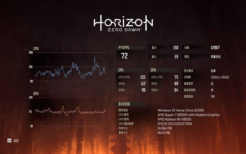

《地平线:零之曙光》在原生分辨率+质量优先(对应高画质)下,平均帧数为72 FPS。

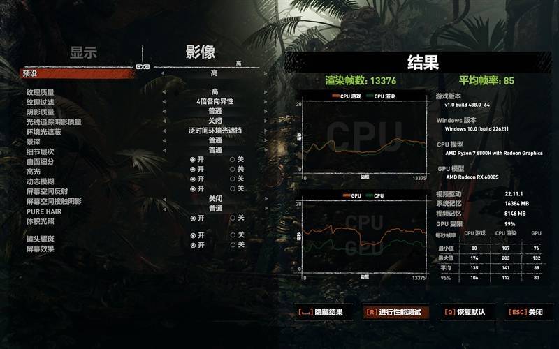

8、古墓丽影:暗影
《古墓丽影:暗影》在原生分辨率+高画质下,平均帧数为85 FPS。

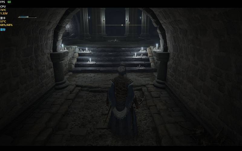

9、艾尔登法环
《艾尔登法环》在原生分辨率+高画质下,当前场景的游戏帧数为60 FPS,这是因为该游戏最大帧数只有60。
我们切换了极高画质,当前场景的游戏帧数同样在60 FPS。

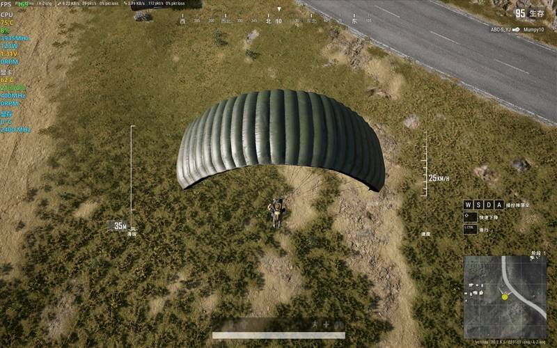

10、绝地求生
《绝地求生》在原生分辨率+高画质下,当前场景的游戏帧数为169 FPS,在人数较多的场景下,画面在124~169 FPS之间波动。

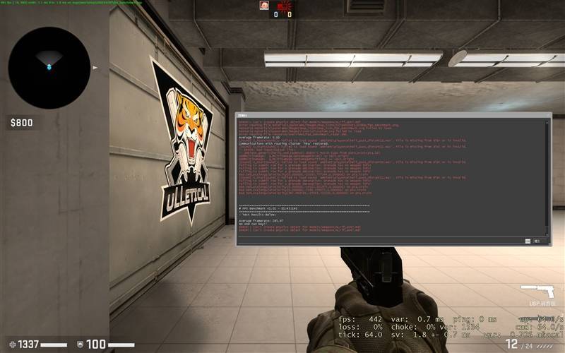

11、CS:GO
《CS:GO》在原生分辨率下,手动画质更改为高,平均帧数为285.97 FPS。

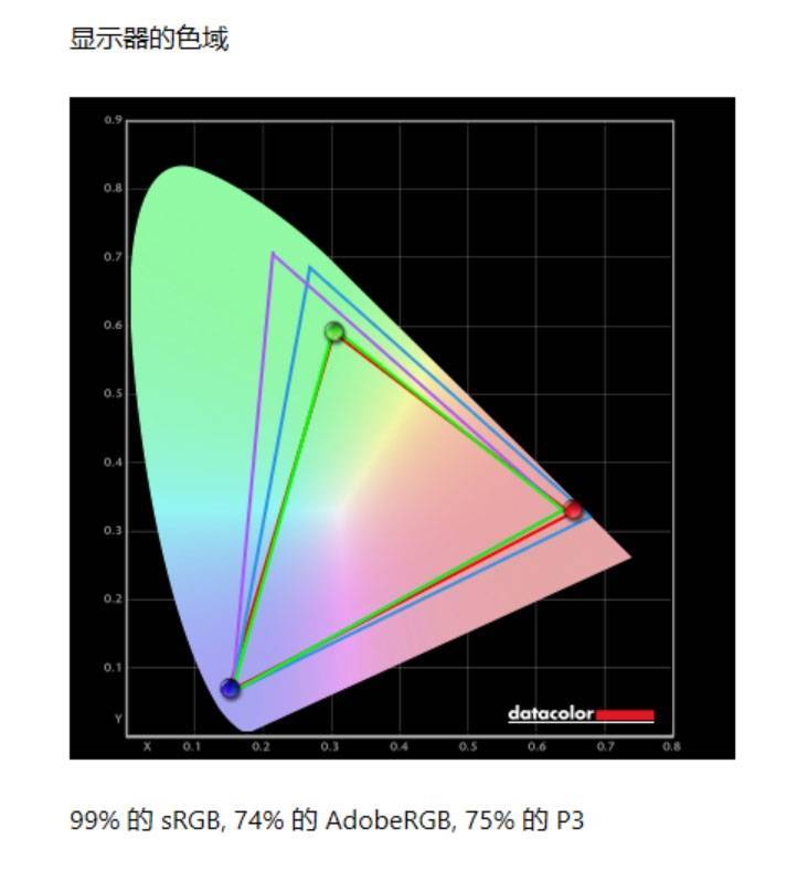

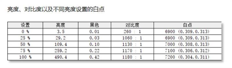

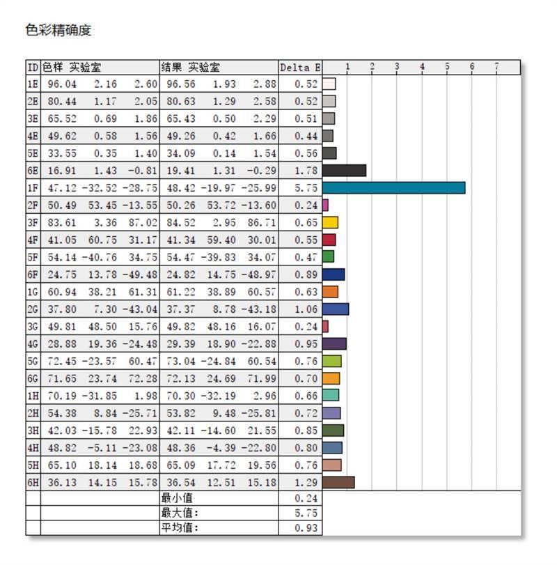

通过校色仪实测,联想拯救者R9000X 2022的屏幕覆盖了99%的sRGB色域、74%的Adobe RGB色域、75%的P3色域。
在SDR模式下,实测屏幕最高亮度可到490.4尼特,符合官方的500尼特最高亮度。
静态对比度约1180:1,属于IPS面板应有的成绩。
在色彩精准度上,实测Delta-E最大值为5.75,最低值为0.24,平均为0.93。
从以上表现而言,这款屏幕在色域、色彩精准度、亮度表现上都属于比较优秀的水准。

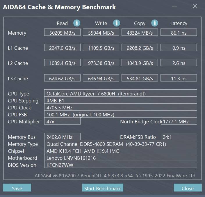

拯救者R9000X 2022使用的是16GB(8GB板载+8GB插槽)4800Hz双通道DDR5内存,在AIDA64进行内存缓存测试,测得的读取、写入、复制带宽分别为50209MB/s、55044MB/s、48324MB/s,延迟为86.1ns。

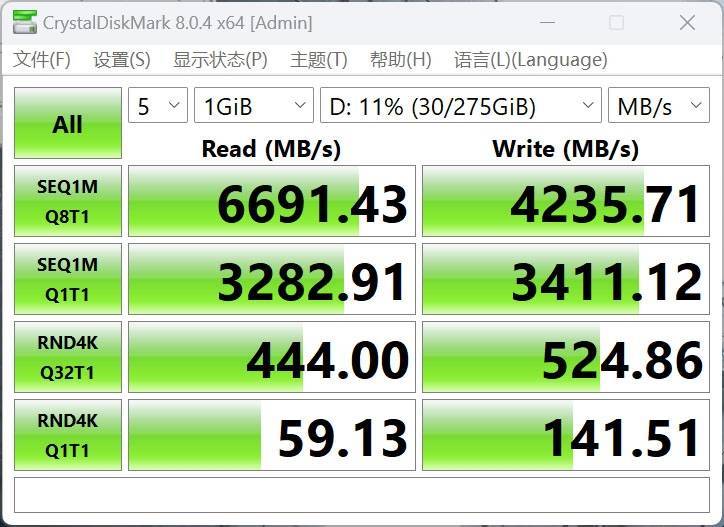

——硬盘
在CrystalDiskMark测试中,顺序速度为6.7GB/s的读取、4.2MB/s的写入,4K随机速度为59MB/s的读取、141MB/s的写入,属于非常标准PCIe 4.0 SSD应有的成绩。

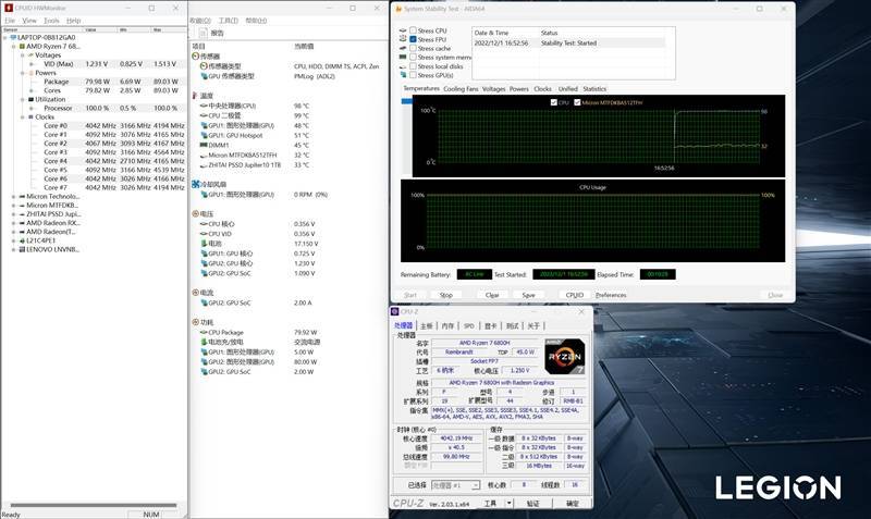

1、单烤CPU
我们使用AIDA64进行FPU烤机,10分钟后,锐龙7 6800H温度在98摄氏度,全核频率4.0GHz,期间最大超频至4.6GHz,烤机期间功率稳定在80W左右。

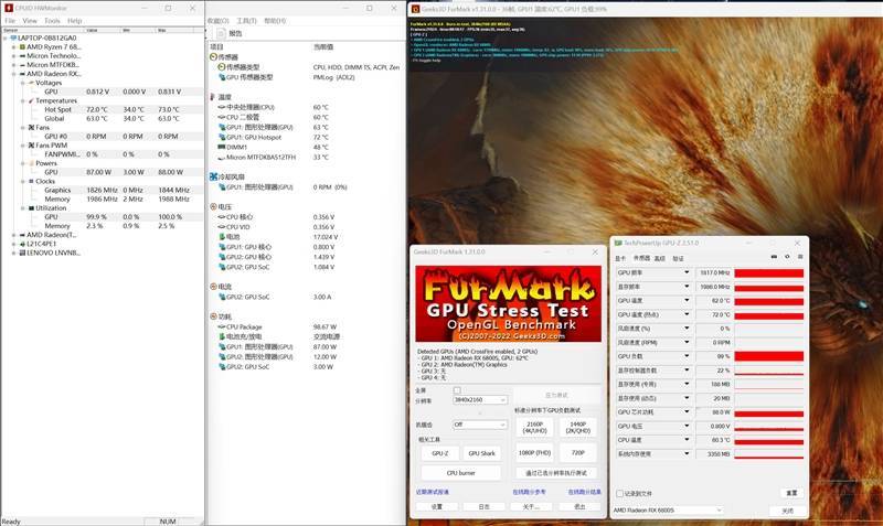

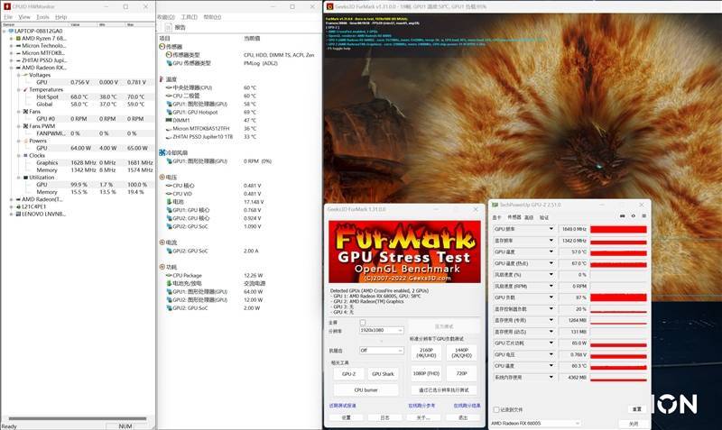

2、单烤CPU
我们使用FurMark单烤GPU,以1080P运行,10分钟后,显卡最大频率为1681MHz,温度最高为70℃,功耗仅有65W,离90W有一定距离,接下来我们加大难度继续测试。
此时我们使用4K分辨率运行甜甜圈,10分钟后,显卡最大频率为1844MHz,性能完全发挥出来,显卡的温度最高为73℃,功耗达到了88W。

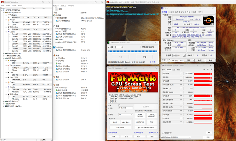

3、双烤
我们在甜甜圈4K的基础上运行CPU Burner,烤机10分钟后锐龙7 6800H的功耗稳定在64W,温度在99摄氏度,全核频率在3.9GHz,期间最大频率可上4.7GHz。
Radeon RX 6800S显卡最高频率为1641MHz,最高温度为73℃,此时功耗在65W左右。
也就是说双烤10分钟后,此时总功率在130W左右。

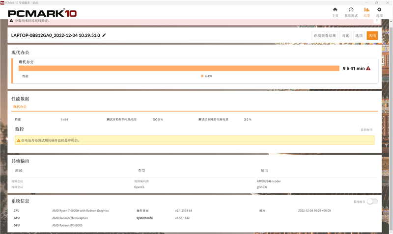

联想拯救者R9000X 2022内置了一块容量为99.99Wh容量的锂电池,我们使用PCMark 10来实际测试一下这款笔记本的续航能力。
测试选择的场景为PCMark 10的现代办公,使用显卡更改为CPU集成的显卡AMD Radeon 680M,屏幕亮度调为50%。
LEGION开启“安静模式”+电源“最佳能效”模式
LEGION开启“均衡模式”+电源“平衡”模式
通过以上两种模式,联想拯救者的99.99Wh的电池,均可提供约9小时40分钟以上的续航时长,也能看到SmartShift ECO技术的强大,让玩家日常外出时即便不插电,也能享受超长续航,让续航不再成为用户的困扰。
