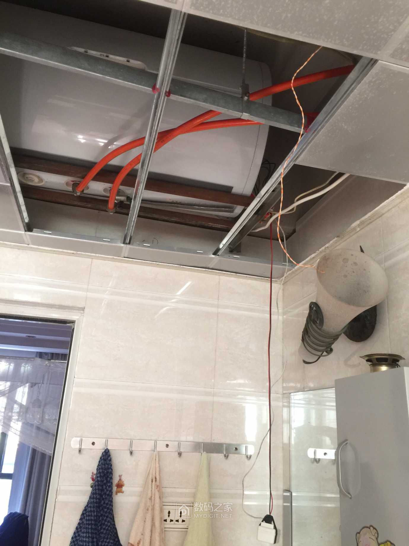

背景:年轻时候买的,2008年,二十多岁买的热水器,西门子,1999元,镁棒一次都没有换,拆镁棒那绣死了,师傅来也无能为力,从来没有清洗过,就这样用了十四年,从年轻用到老年。
前几天,打开热水器,一切正常,下楼丢了个垃圾,上来屏幕黑屏,不再加热,还好够洗了个简约的澡,天寒地冻,狼狈不已。

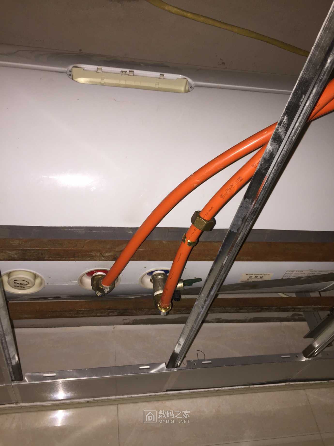

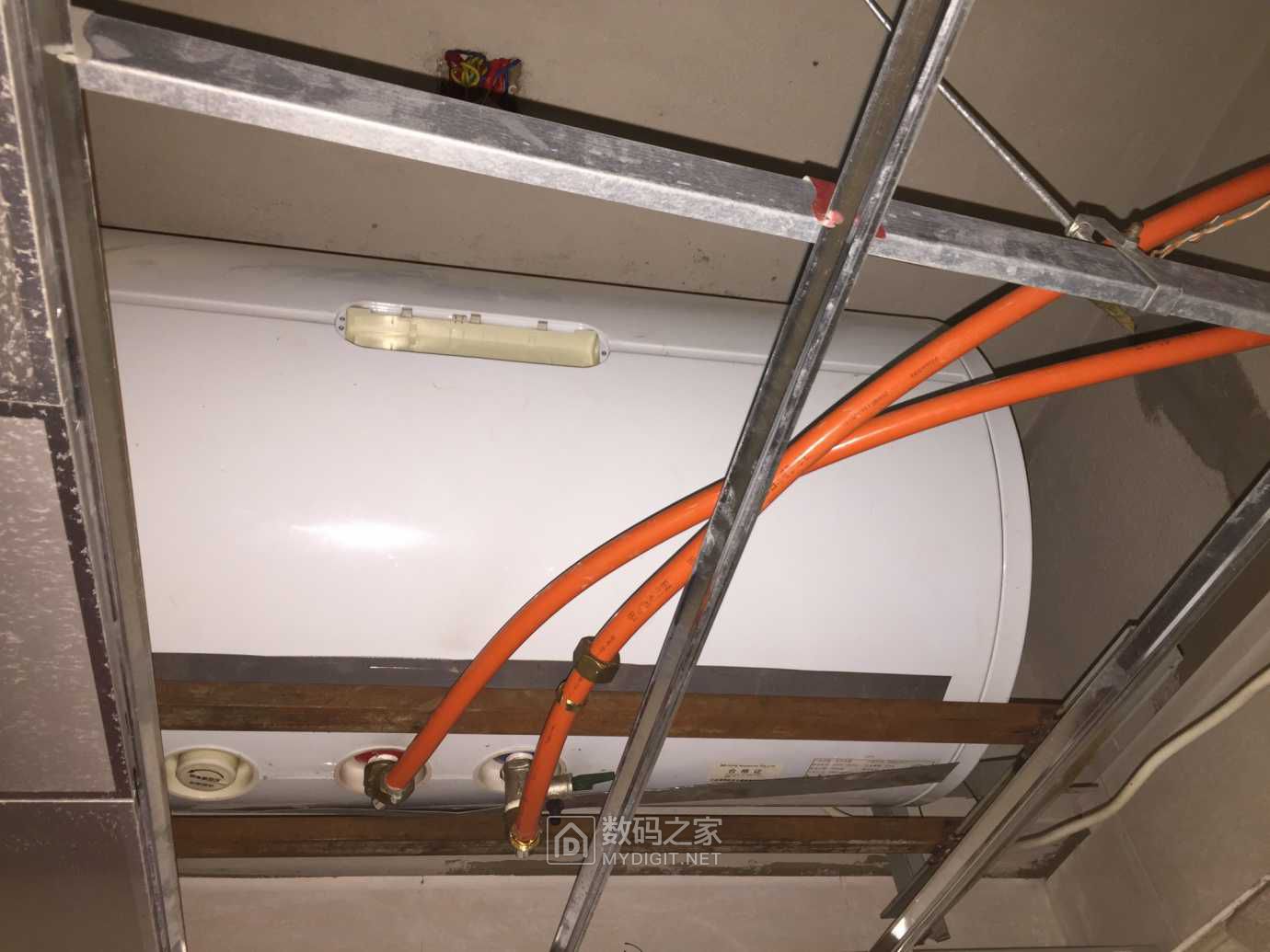

修复很曲折,装在吊顶里面,拿不下来(除非拆吊顶)维修口又太靠墙,于是想放光水,往左移动一些以便操作,拆铝熟管又大费周章,最终又拉又拔才得以排空水。

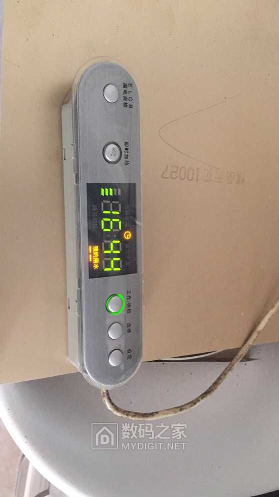

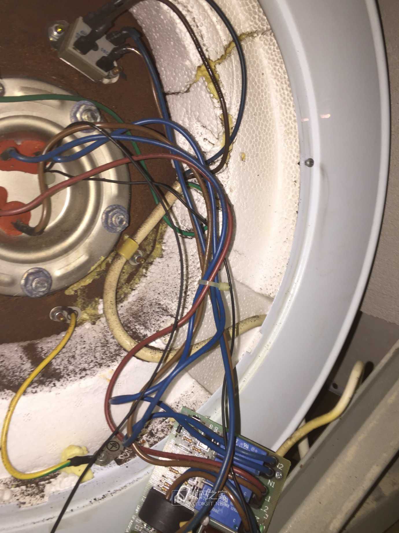

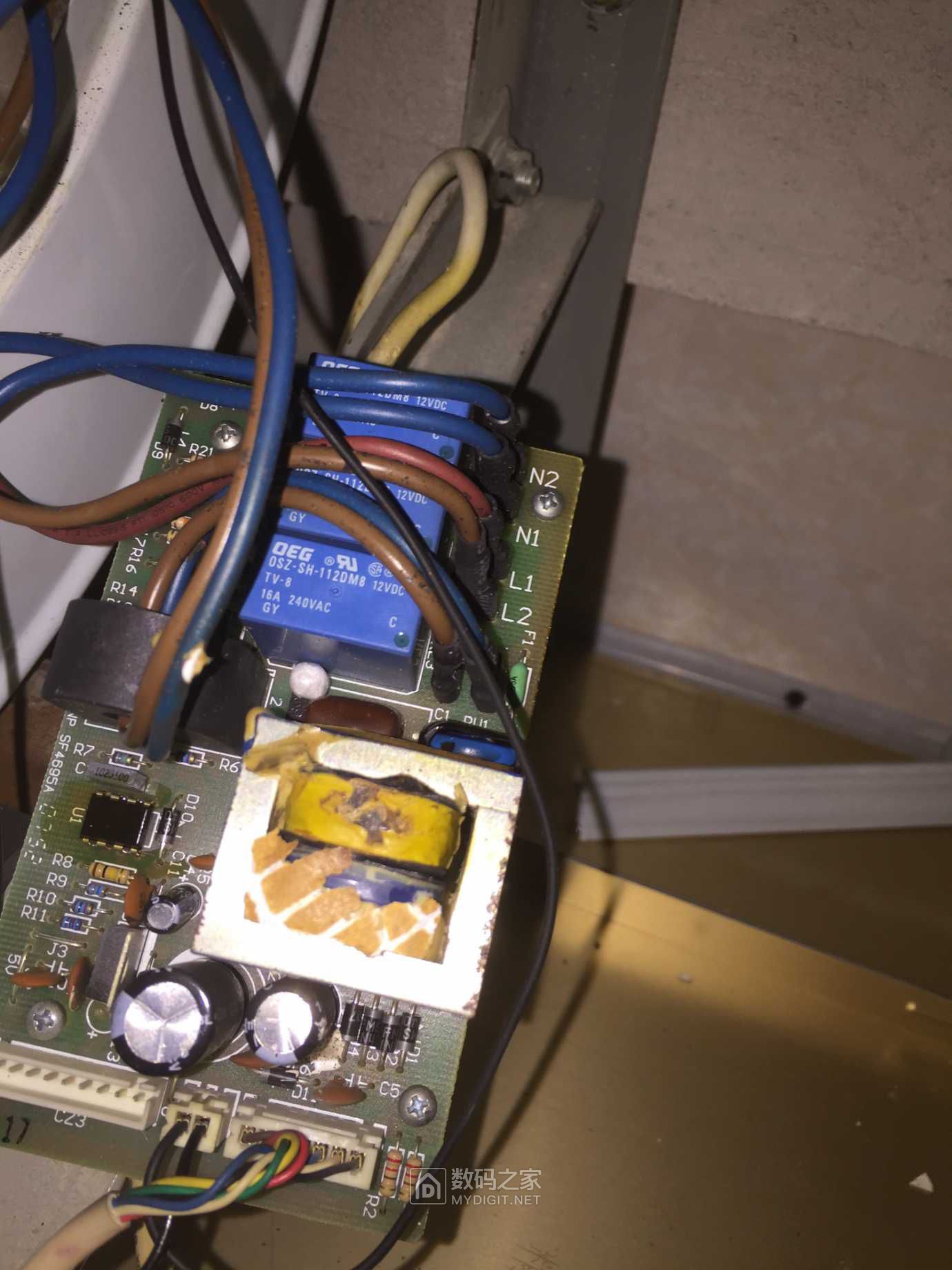

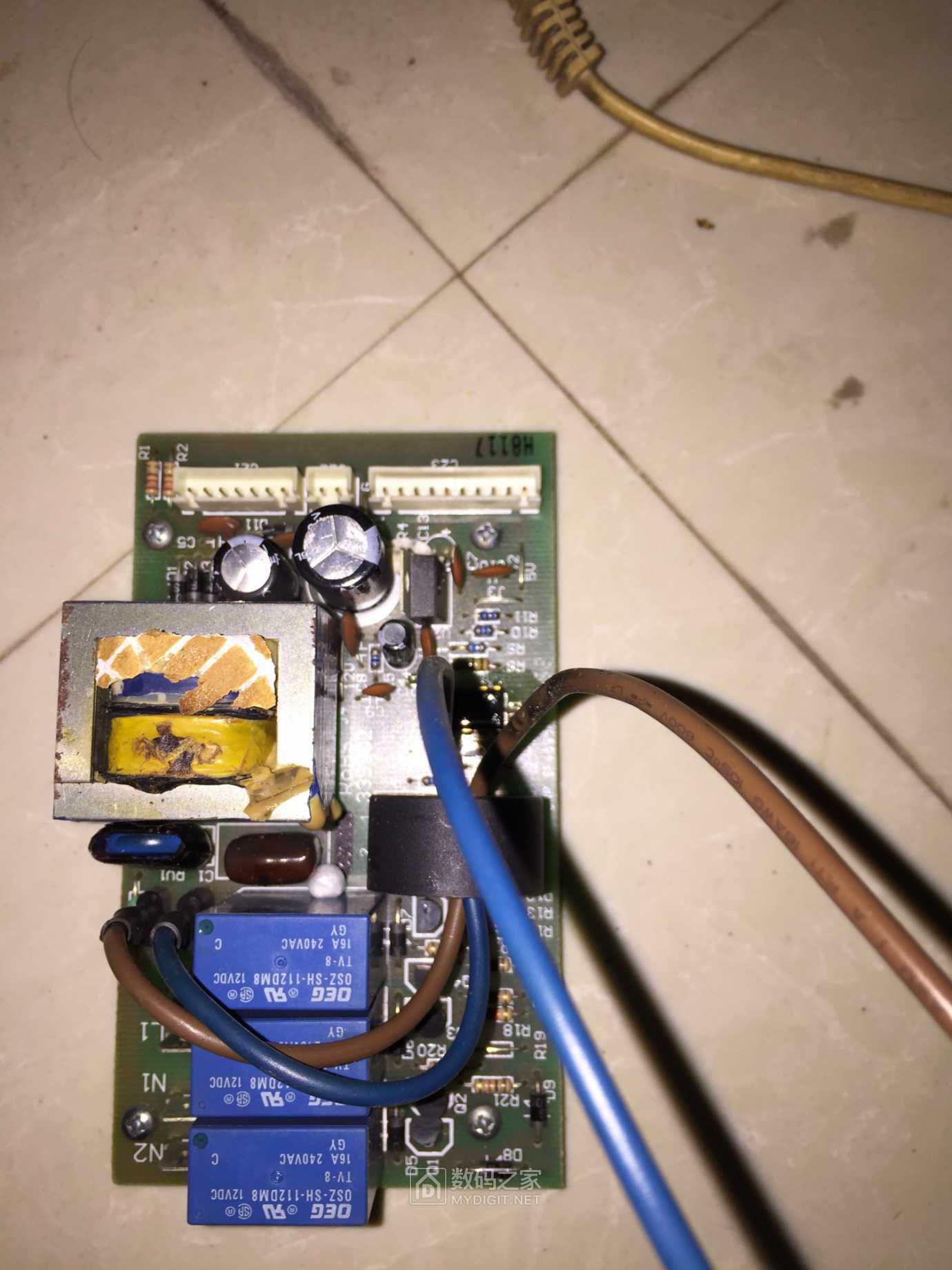

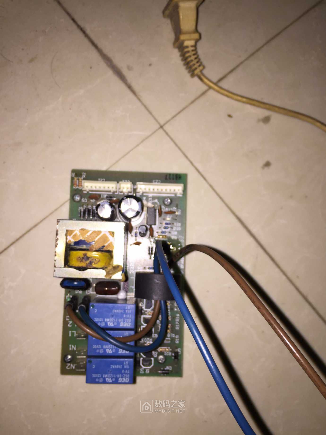

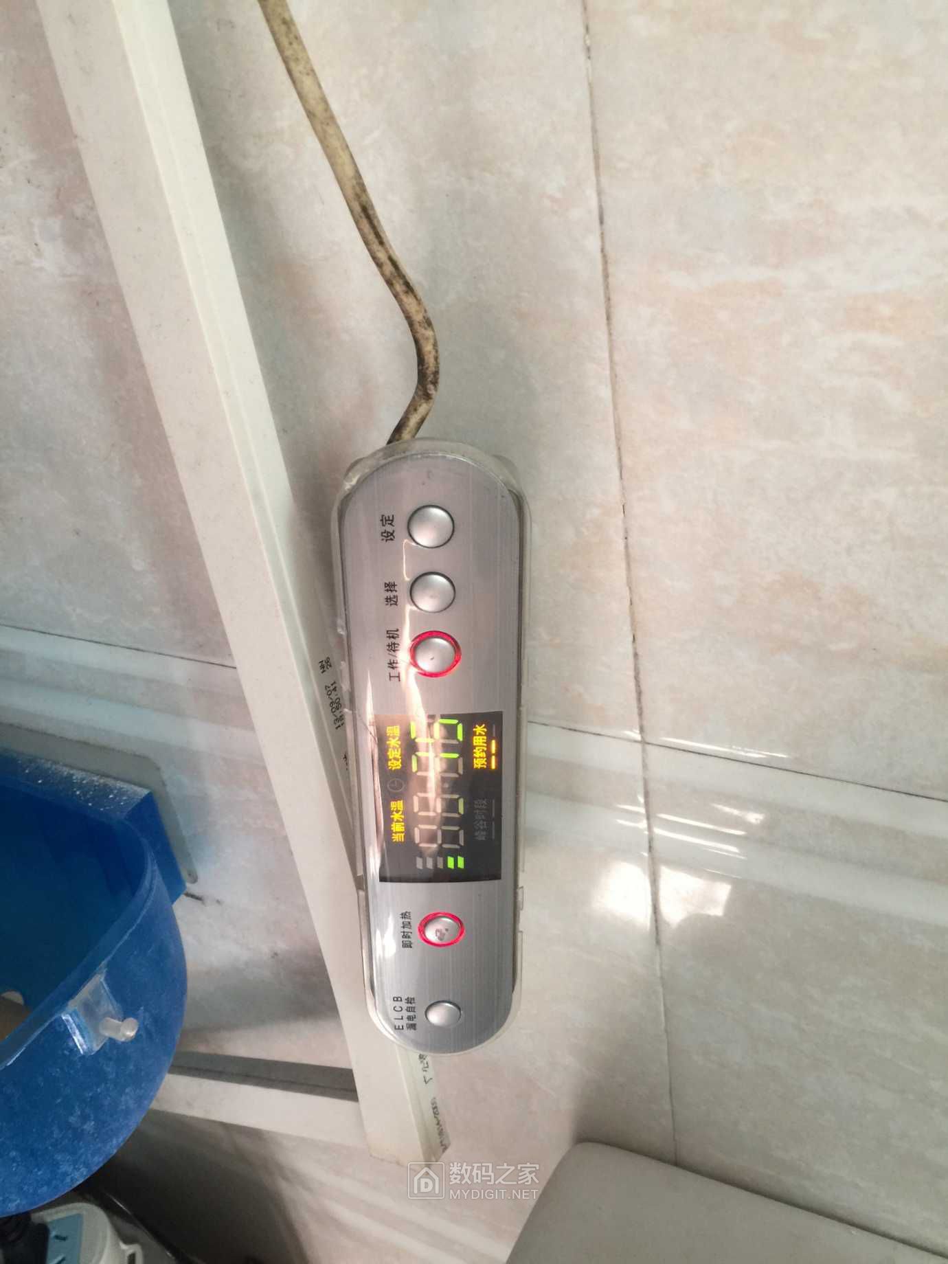

后来发现就算排空水也挪不动热水器,但是幸好头小伸进去勉强可以操作。发现线性变压器初级线圈烧了,保险也烧了,懒买线性变压器了,直接用路由的开关电源代替,修复,加热正常。目前唯一不能使用的是漏电检测功能,就是最左边按钮,之前按下去检测漏电会自检并报e2,几秒钟后恢复,现在改造后,按此按钮无反应。求解

发表于 2022-12-21 15:15:20 | 显示全部楼层
没看到你改上去的电源,如果有y电容,就把那个电容拆了,那个电容把初级和次级串起来的,可能会干扰漏电检测电路

发表于 2022-12-21 15:17:27 | 显示全部楼层
原来热水器还可以这样安装

发表于 2022-12-21 15:18:08 来自手机浏览器 | 显示全部楼层
又一个安装不考虑维修的案例。换个漏电保护插头就行了,为了安全,最好断电使用热水。
 楼主| 发表于 2022-12-21 15:20:45 来自手机浏览器 | 显示全部楼层
baoshizhi 发表于 2022-12-21 15:18
又一个安装不考虑维修的案例。换个漏电保护插头就行了,为了安全,最好断电使用热水。 ...
本想换新的热水器,但是要拆吊顶,只能作罢
发表于 2022-12-21 15:24:03 | 显示全部楼层
这个要跑电路,看漏电检测原理,原来的线性变压器可能包含在检测范围内。
发表于 2022-12-21 15:26:39 | 显示全部楼层
漏电检测失效了,因为你的电源是外挂的,改变了原来的电源方案。那么采购一条带有漏电保护的电源线(16A)就可以了。由于设计原因,电热水器一般寿命也就8-10年,再长时间就会出现各种渗漏和热效率降低。

发表于 2022-12-21 15:37:44 | 显示全部楼层
也许只是按钮坏了

发表于 2022-12-21 15:47:48 | 显示全部楼层
12V电源没接好,部分功能缺失。

发表于 2022-12-21 16:09:34 | 显示全部楼层
不需要吧,,,漏电测试电路应该是从烧掉的变压器那取的电,,,虽然变压器烧了,,你把变压器供电也接上,,然后只把变压器的引脚断开,,估计漏电测试功能就恢复了。。。
现在虽然按键测试不能用,但是防漏电功能应该还是好的,因为漏电检测功能不需要经过变压器。
