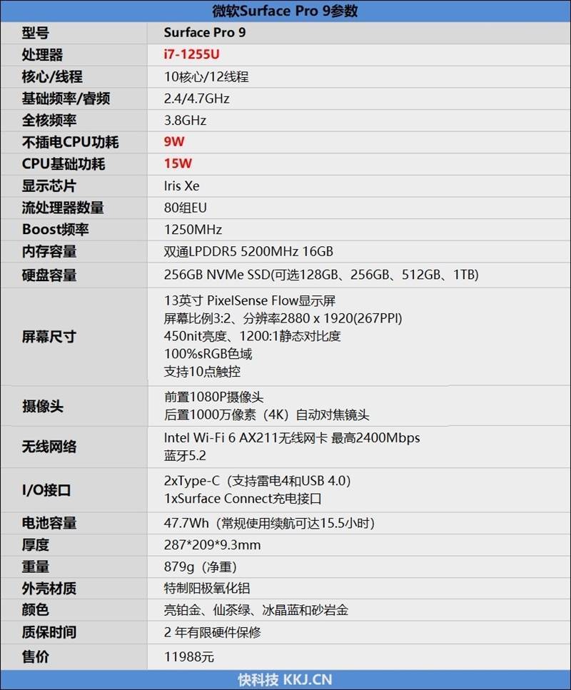

Surface Pro 9参数如下:
我们收到的是i7-1255U+16GB+256GB的版本,11988元的售价相对较贵。
另外还有i5-1235U处理器可供选择,它的性能与i7-1255U并无太大差别。
内存可选8GB、16GB和32FB三种容量,固态硬盘也有128、256GB、512GB、1TB四个规格可选。
其中i5+5GB+128GB最低起售价为7788元。

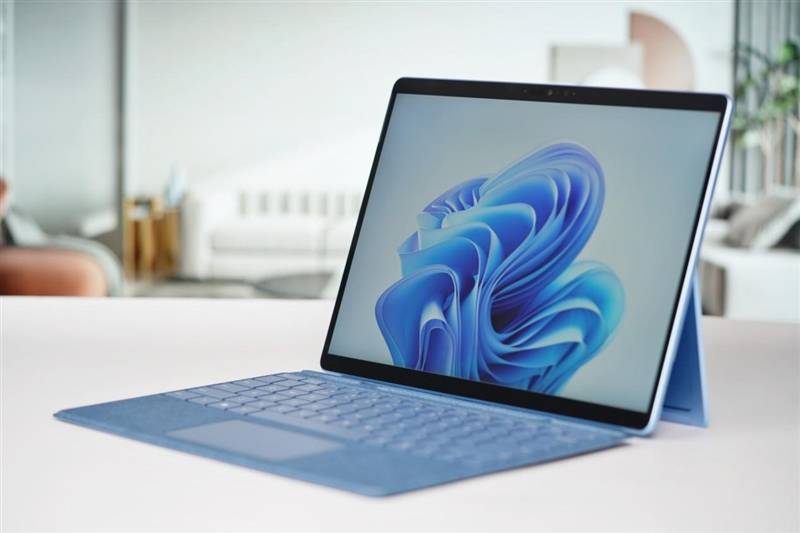

二、图赏:全新的宝石蓝配色

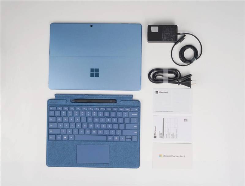

我们收到的是全家桶,除了Surface Pro 9平板之外,还包括一个黑色的Surface专业键盘以及一只Surface触控笔。
外形上与前代的Surface Pro 8没有太大差别, 正面13英寸的IPS屏幕,机身尺寸为292×201×8.5mm,重量为790g
配色有2种,我们收到的是宝石蓝,其他三种颜色是亮铂金、石墨灰、森野绿。

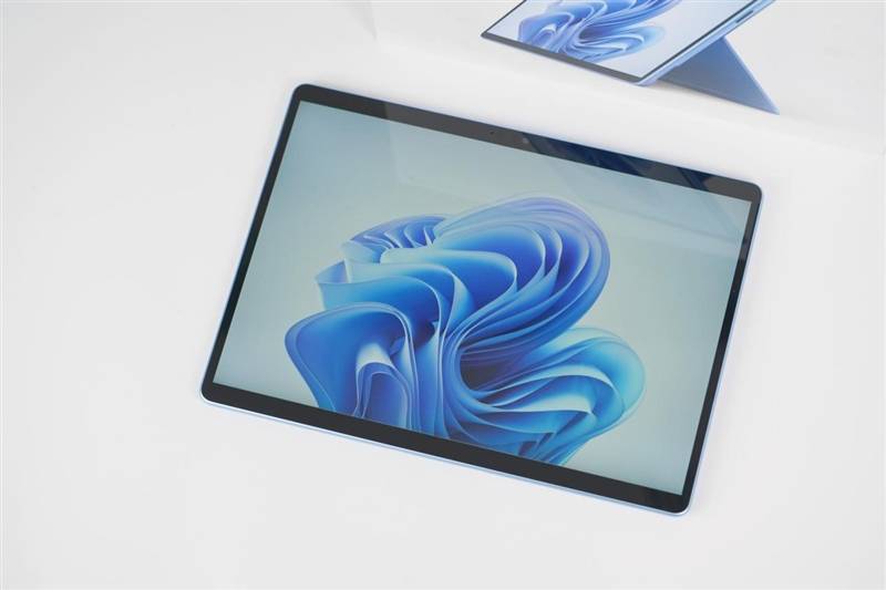

Surface Pro 9一块13英寸的PixelSense Flow触控屏,支持10点触控。
屏幕的显示比例为3:2,分辨率2880*1920,像素密度高达267ppi,支持120Hz高刷、拥有100%的sRGB色域,支持10点触控,当然也兼容Surface触控笔。
就屏幕的显示面积来说,在相同尺寸下,3:2的比例传统的16:9屏幕面积要大10%左右,Surface Pro 9采用12.3英寸屏幕的面积和16:9的14寸笔记本差不多。

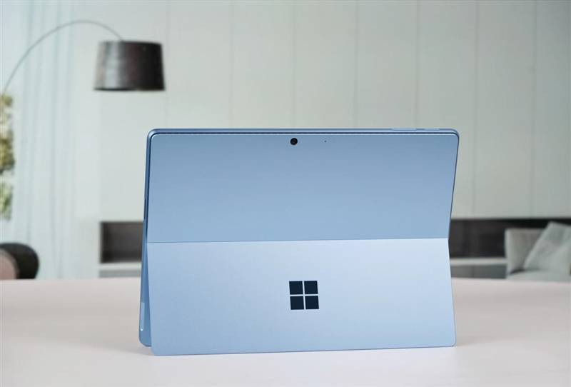

机身背面采用了特制阳极氧化铝材质。
后置1000万像素摄像头,支持4K录像。
标志性的支架。

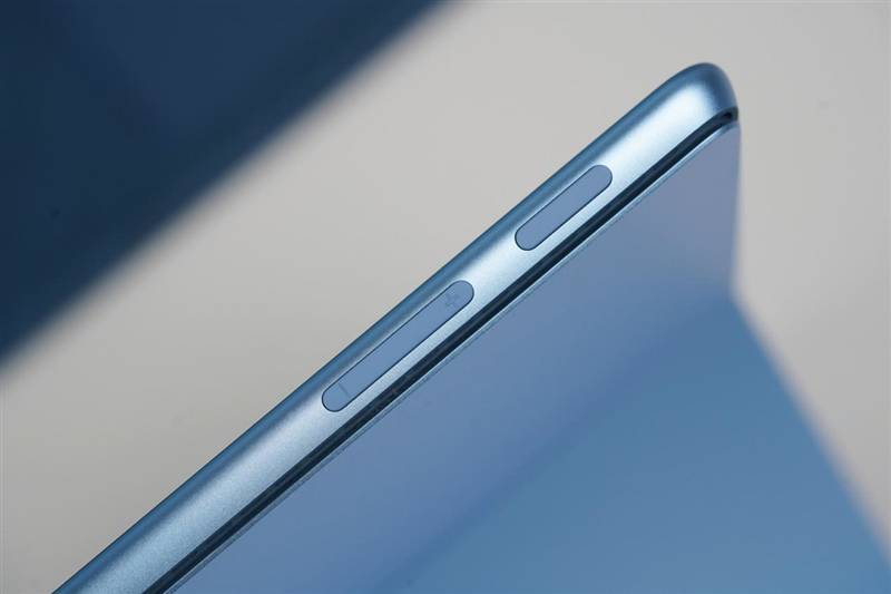

顶端有电源键以及音量键。

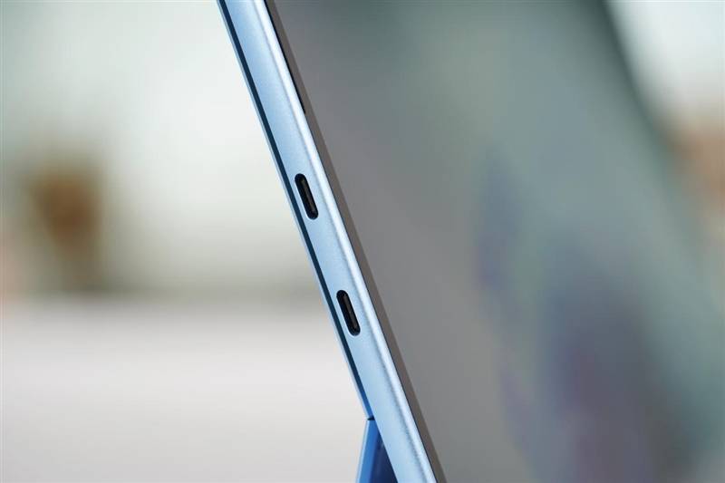

左侧有2个Type-C 接口,兼容USB4和雷电4。

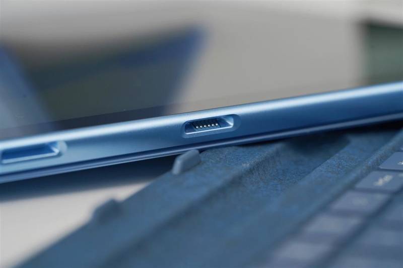

右侧有一个Surface Connect充电接口。
底部是一个Surface键盘盖接口。

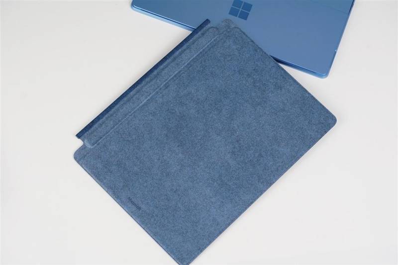

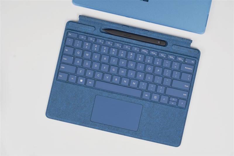

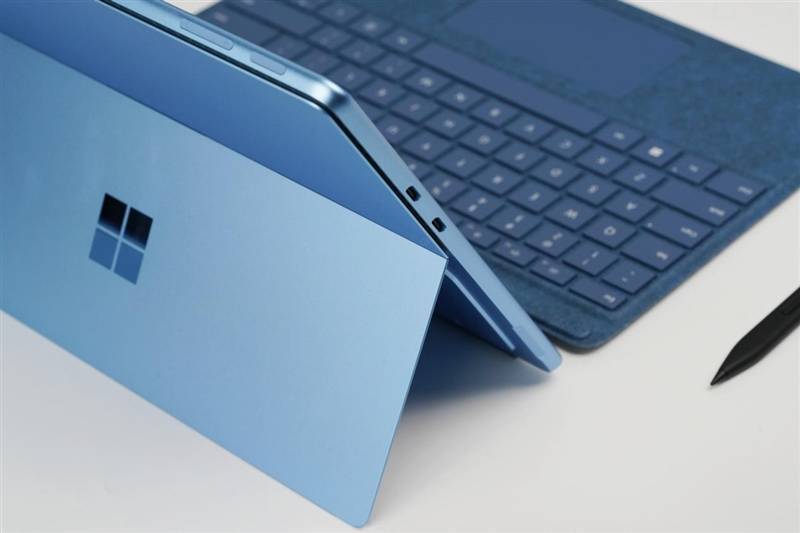

想要让Surface Pro 9成为一个生产力工具,那么这个Surface专业键盘是不可或缺的配件,有了它,Surface Pro 9才是一台完整的二合一Windows电脑。
Surface专业键盘采用新一代Alcantara材质打造,集柔软性佳、风格典雅、色泽饱满、耐用/耐磨性强等优点于一身,外表有如丝绒,触感柔软滑顺。按键内置背光灯,在黑暗的情况下也能使用。
不过Alcantara材质由于自身硬度不如普通的塑胶以及金属材质,使得按键手感偏软,加上按键键程偏短的原因,因此打字手感与高端笔记本键盘之间存在着一些差距。
键盘背面。

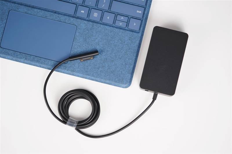

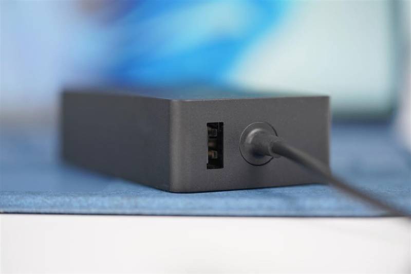

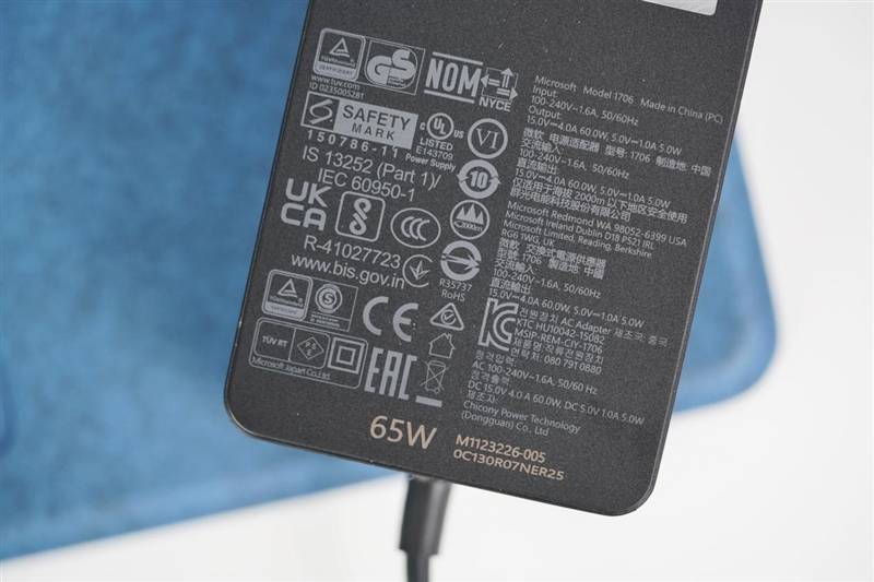

标配的微软Surface Connect充电器。
支持15V4A的输出规格,最大输出功率60W。
电源适配器上还设计了一个USB接口,可以用来给移动设备充电,不过相对可惜的是只支持5V1.5A输出。

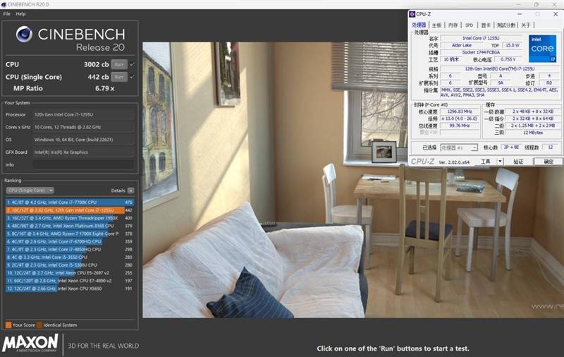

三、CPU性能测试:多核性能比i7-1185G7强30%
1、CPU-Z

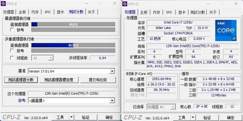

i7-1255U的单线程分数652,多线分数4532。
2、CINEBENCH R15
在CineBench R15测试中,i7-1255U的单线程分数为169cb,多线程分数为1258cb。
3、CINEBENCH R20
CineBench R20 i7-1255U的单线程分数442,多线分数3002。
4、CINEBENCH R23
在CineBench R23测试中,i7-1255U的单线程分数为1143cb,多线程分数为6488cb。

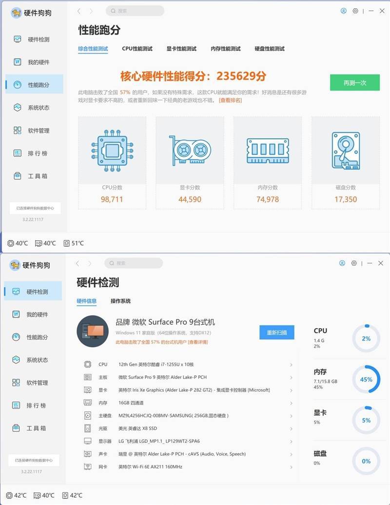

5、硬件狗狗
硬件狗狗狗总分为235629,超过了全国41%的用户。相对于Surface Pro 8的20.5万分来说,提升幅度约为15%。

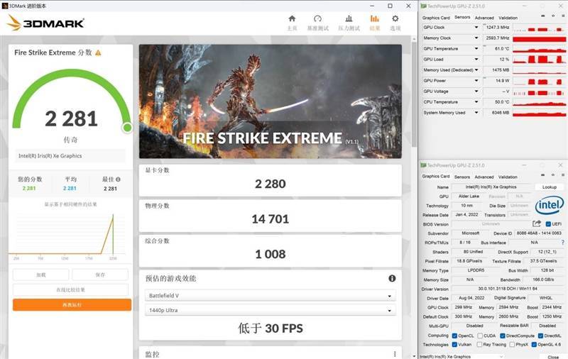

6、3DMark
i7-1255U整合了Iris Xe GPU,拥有96组EU,频率为1250MHz。
在3DMark Fire Strike Extreme测试中,Iris Xe GPU的图形分数是2280分,这个成绩与满血的MX 250独立显卡相当。

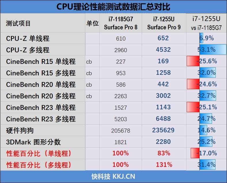

测试数据汇总如下:
前代Surface Pro 8采用的是i7-1185G7处理器,且能稳定28W性能释放,而Surface Pro 9采用的是i7-1155U处理器,满载性能释放只有15W。
即便如此,i7-1255U的多核性能依然比i7-1185G7了30%左右,只是单核性有些降低。

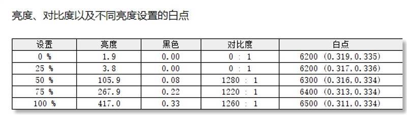

1、屏幕测试

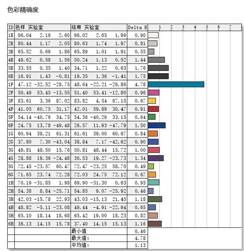

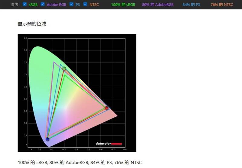

Surface Pro 9采用了一块13英寸的PixelSense Flow显示屏,我们使用红蜘蛛x来测试屏幕的色域以及亮度对比度。
100%的sRGB色域、80%的Adobe RGB色域与84%的P3色域以及76%的NTSC色域。
这块屏幕的最大亮度为417nit,25%以下的亮度下,黑色的亮度为0,对比度无限大。
比较奇怪的是在50%的亮度下只有105nit,而在100%亮度下则高达417nit。
对比度则稳定在1200:1。
这块12.4英寸屏幕的平均Delta-E值为1.·3,算是非常优秀的表现。最高Delta-E值,4,78,最低0.46。

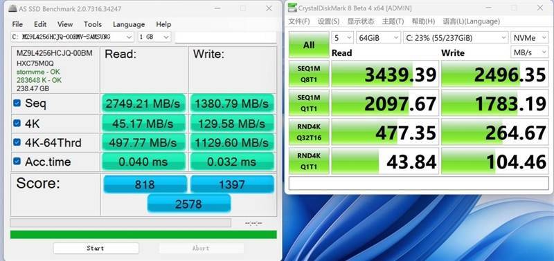

Surface Pro 9使用了一块来自于三星的265GB SSD,型号是MZ9L4256HCJQ-00BMV。
在AS SSD Benchmark中,这块SSD的总分为2578,顺序读写超过2749MB/s、1380MB/s,4K随机读取45MB/s,随机写入129MB/s。
在CrystalDiskMark测试中,顺序读写速度分别达到了3439MB/s和2496MB/s。

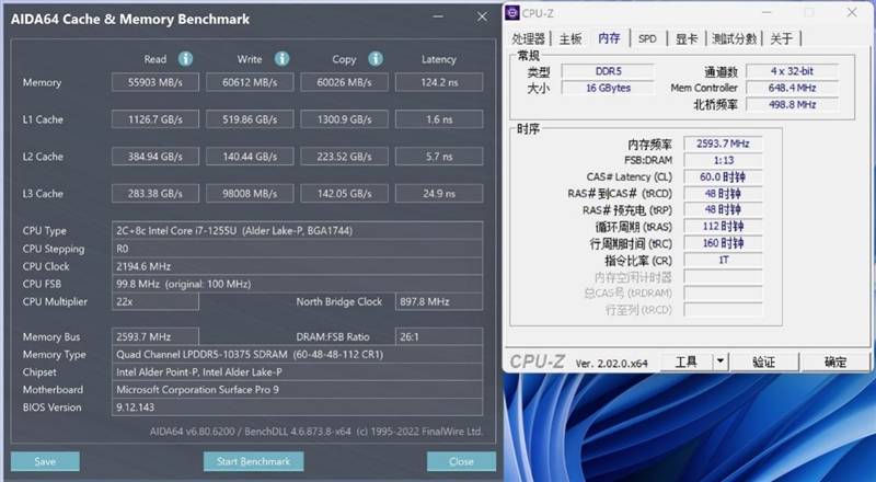

3、内存测试
内存也同样是来自于三星的双通道LPDDR5 5200MHz 16GB,实测实测内存的读取、写入与复制带宽分别为55903MB/s、60612MB/s、60026MB/s,延迟为124ns。

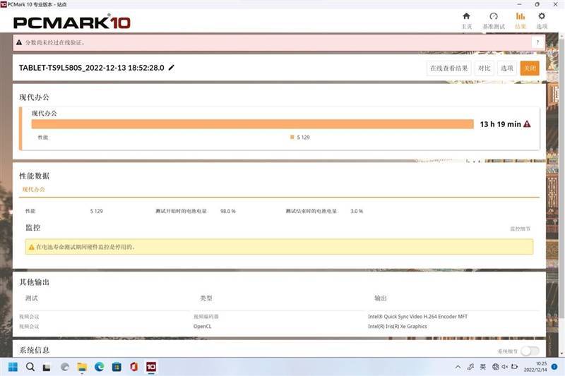

1、续航测试
微软官方对Surface Pro 9标称的续航时间是在常规模式下可以使用15.5小时,下面我们用PCMark 10来实际测试一下办公续航。
测试时选择节能电源管理模式、关闭所有其他进程,屏幕亮度调为50%。
在PCMark 10现代办公场景下的续航测试成绩为13小时19分钟,对于普通用户来说,充满电一次可以满足1~2天的移动办公需求。

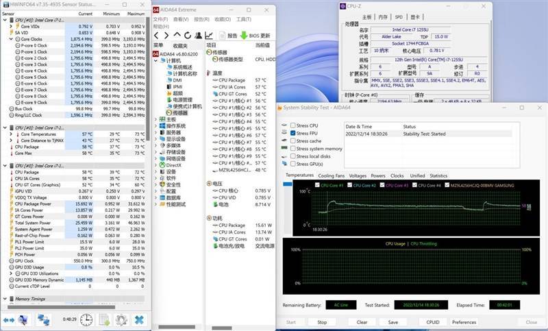

使用AIDA64 FPU进行烤机,在短时间内,i7-1255U处理器的功耗可以达到30W,但只能维持28秒的时间,随后就会降到15W,并稳定下来。
烤机测试进行了整整40分钟,处理器的温度仅有57度,风扇噪音也几乎可以忽略。在温度和噪音方面,Surface Pro 9控制得不错。

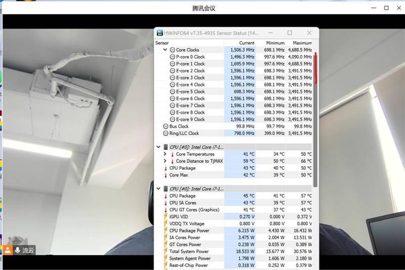

如今,视频会议正逐渐成为各公司主流的会议进行方式,而在国内视频会议行业,腾讯会议独占40%的份额,下面我们来看看Surface Pro 9运行腾讯会议时的温度表现。
持续运行腾讯会议40分钟,处理器的功耗只有6W,温度更是只有45度。机身表面温度基本上和手温差不多。
